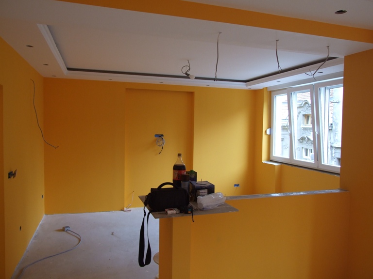

Evo kako sam ja to odradio u trpezariji i dnevnoj sobi Laughing out loud
Samo ova varijanta nije bas jeftina :nono :hh

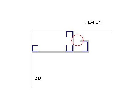

Da ne bih otvarao novu temu imam nekoliko pitanja kako postaviti rasvetu u spusteni plafon. Planirao sam da ubacim svetleci kabl kao skriveno svetlo! Zanima me koji je najbolji odnos sirine i visine dela gde dolazi kabl, tj,koje je optimalno rastojanje od plafona?
Evo postavljam skicu da vidite kako sam ja to zamislio,ovde gde je zaokruzeno treba da dodje svetlo,samo ne znam kako to da resim?!
I da li je ovo dobro resenje montaze ovakvog plafona?

Pa nema sta da se odgovori Smile) sve si dobro nacrtao i uradi tako kako je na skici, ispasce ti da je donja ivica plafona negde na 10-15cm i onda ces komotno moci da ubacis crevo. Pogledaj malo moje slike koje sam postovao pa ces videti kako to izgleda, doduse nisam ja radio vec moj drugar.

Pretpostavio sam da to ovako ide,ali nisam nigde video kako se radi konstrukcija pa sam zakljucio da bi trebalo ovako da izgleda.
Ne znam samo jel dobro da crevo ubacim skroz unutra.da padne na donju plocu? Da li ce dovoljno da osvetli plafon ako je odmaknuta 15cm?

Evidentno je da crevo sto blize plafonu bolje(jace)svetli ali uvek mozete ubaciti duplo crevo samim tim ce biti vise svetlosti.
Nemojte ocekivati od ovog svetla neki posebni doprinos na osvetljenju prostorije ipak se ovo pravi cisto zbog ugodjaja.
