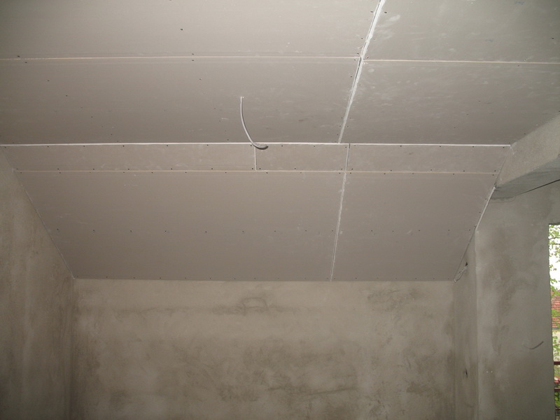

Evo postavljenih plafona.A sutra krecemo sa dekoracijom pa ce biti jos slika.
Ovde vidim grešku, u gornjem desnom uglu četiri ploče se spajau u krst što ne bi trebalo, a šta će tek Bane da vidi ne smem ni da pomislim. :roll:

Ma video sam ali sta reci kad je gotovo,tamo je poklopio ivicu prozora.
Nikad se niko nije naucio na tudjim greskama uvek to bude na svojima.

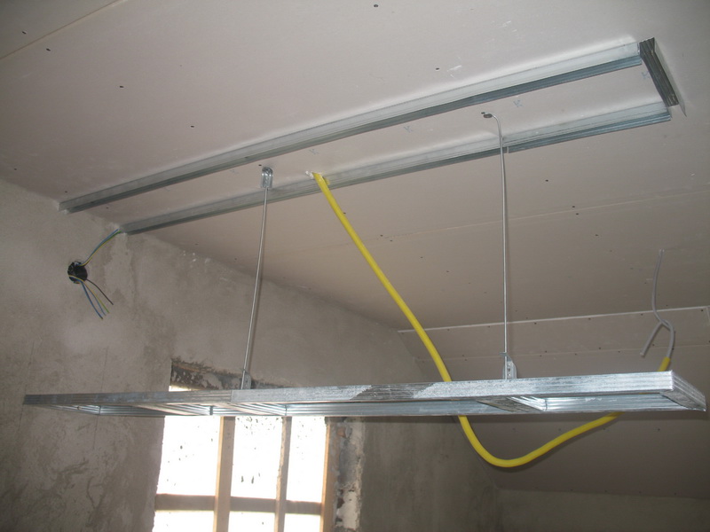

Evo pocetka radova na delu iznad sanka.Da cujem primedbe.A na onoj gore slici nije isecen prozor nego to je prolaz izmedju trpezarije i dnevnog boravka.

Odlicno tamo na zid postavi(uspravno) UD profile.
Mozes cak i na ovoj visecoj strani da postavis UD preko postojeceg pa spojis sa gornjim CD profilom

Bane zaboravio sam nesto da pitam.Posto sad mrda levo desno, hoce li se ucvrstiti kad se zasrafi knauf?
Bane
Bane's picture
Naravno jos ako dodas i ovo sto napisah :gu: :gu:
