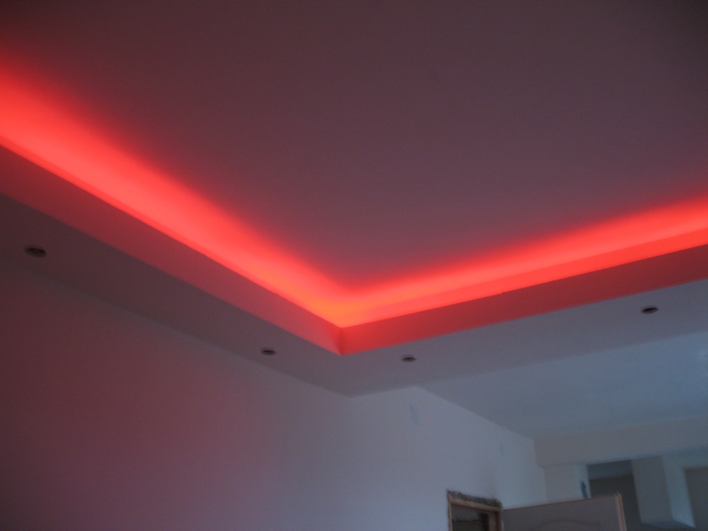

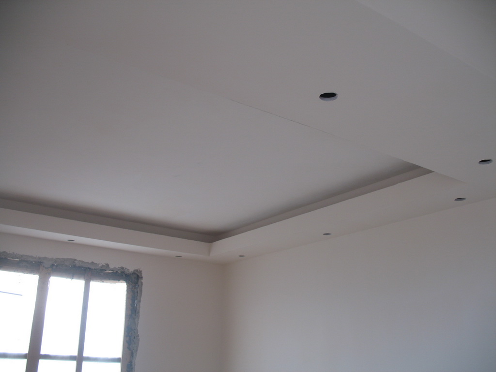

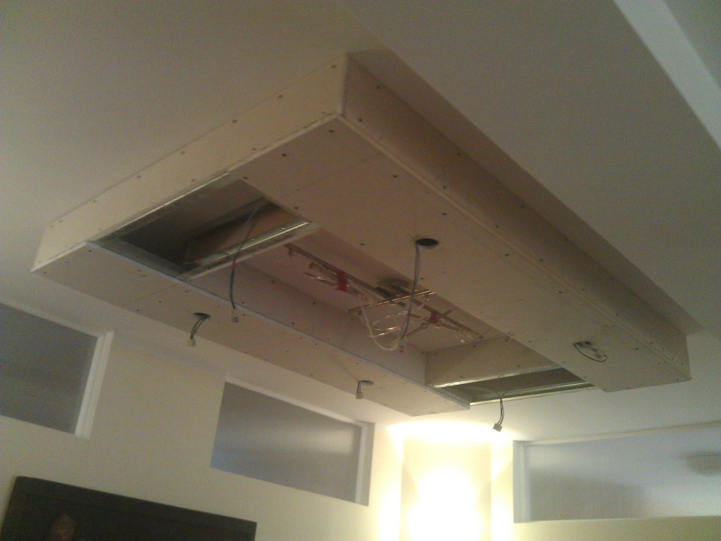

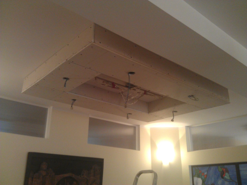

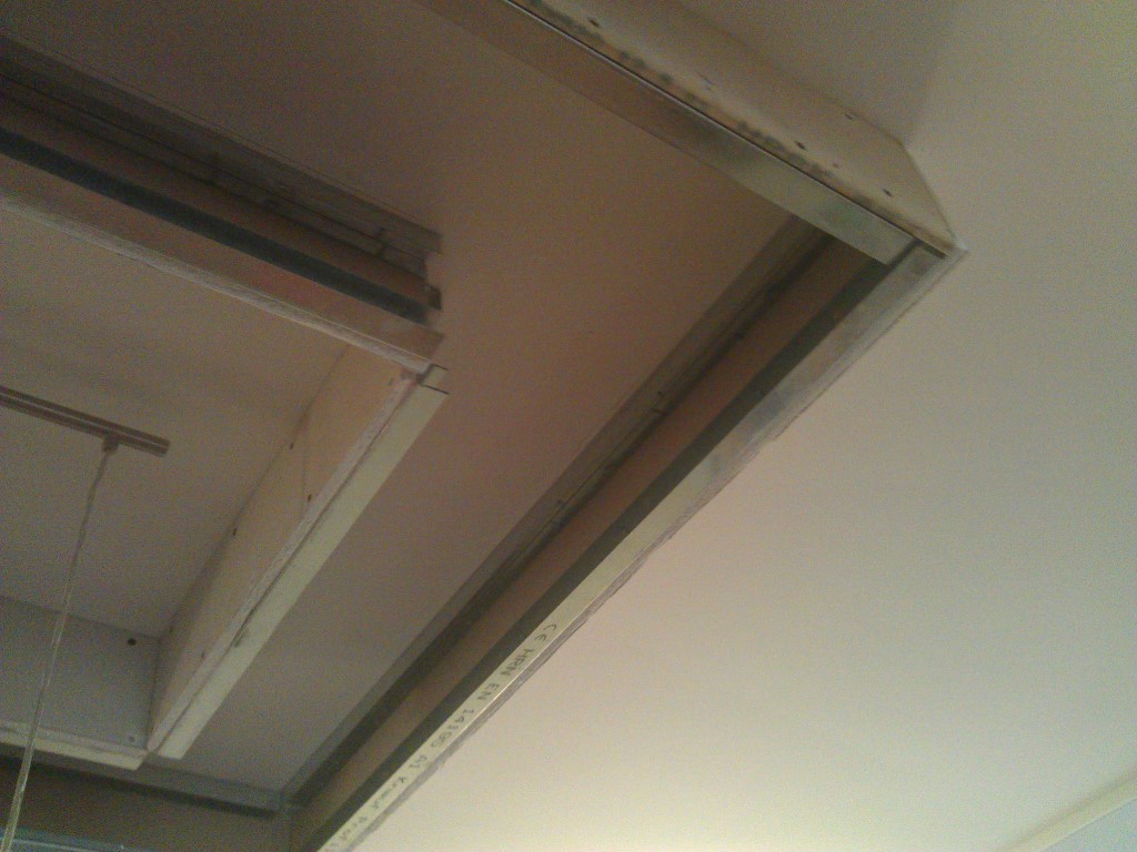

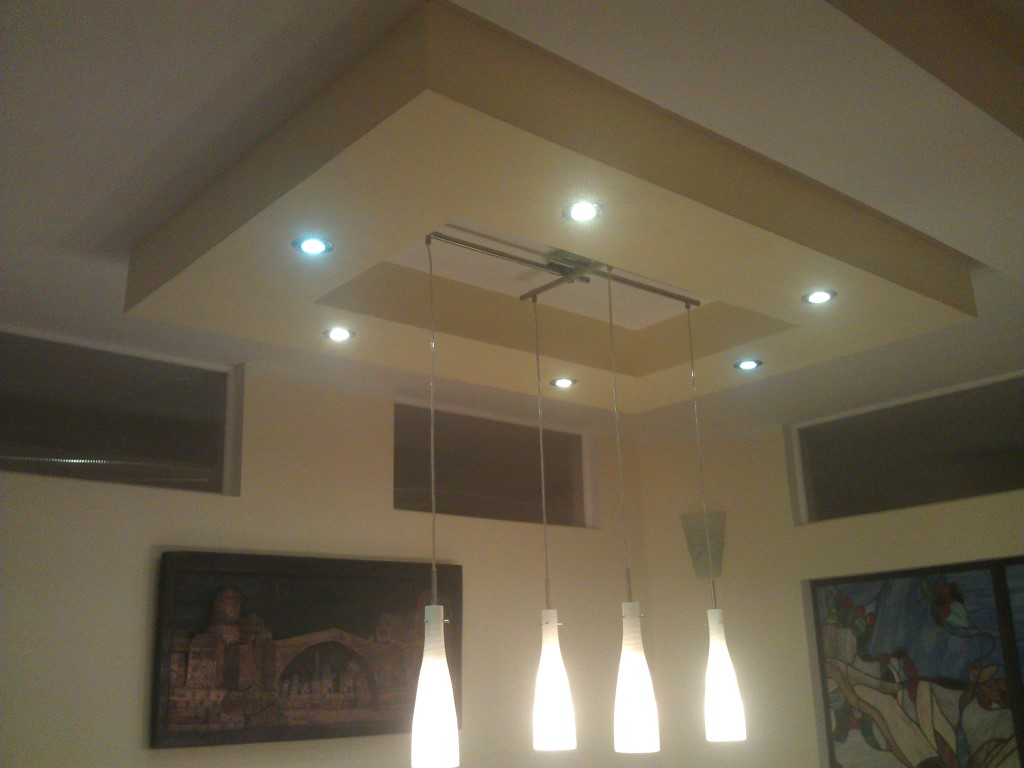

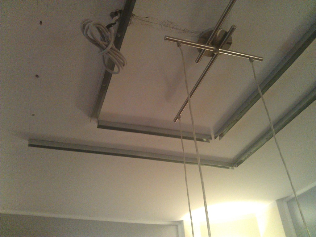

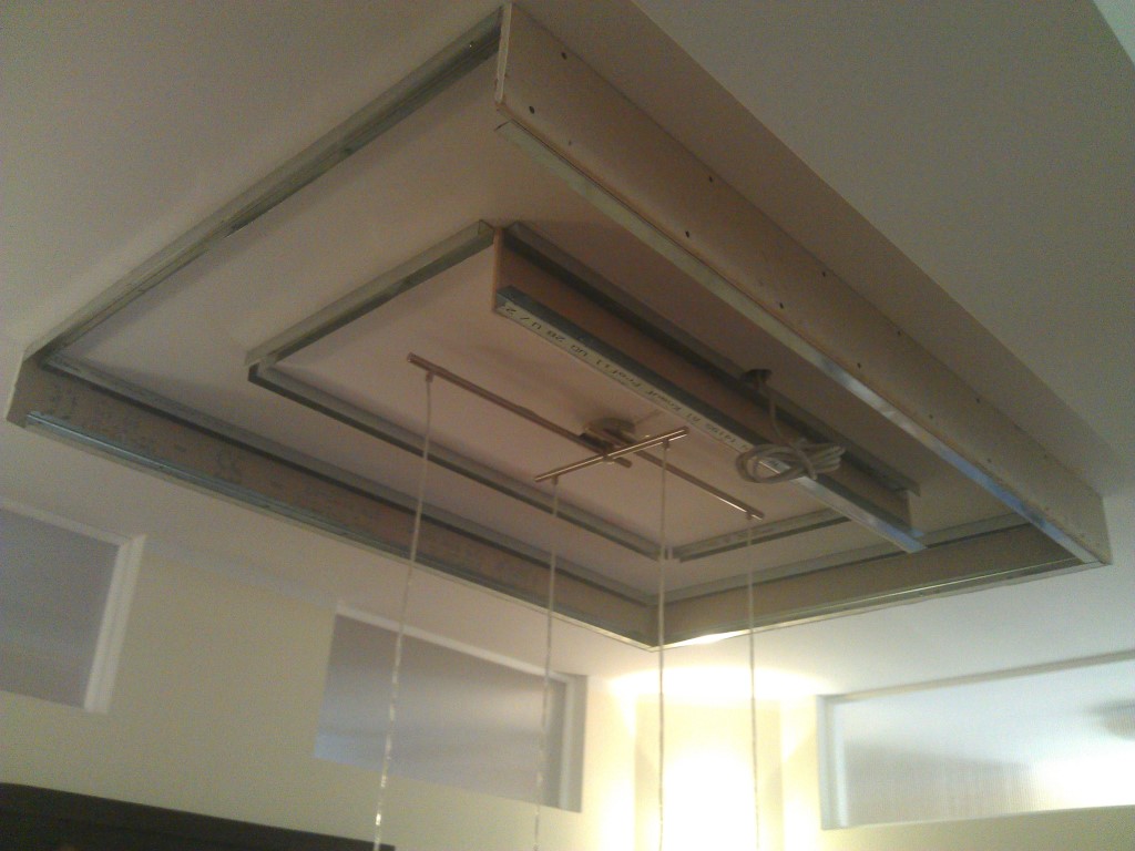

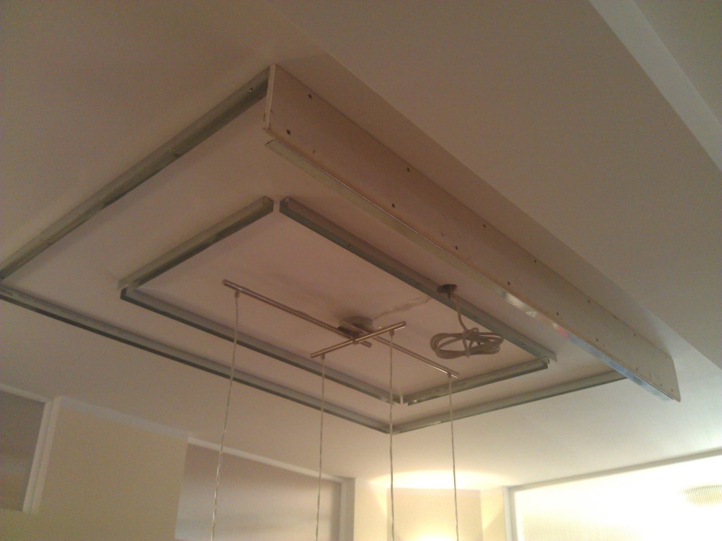

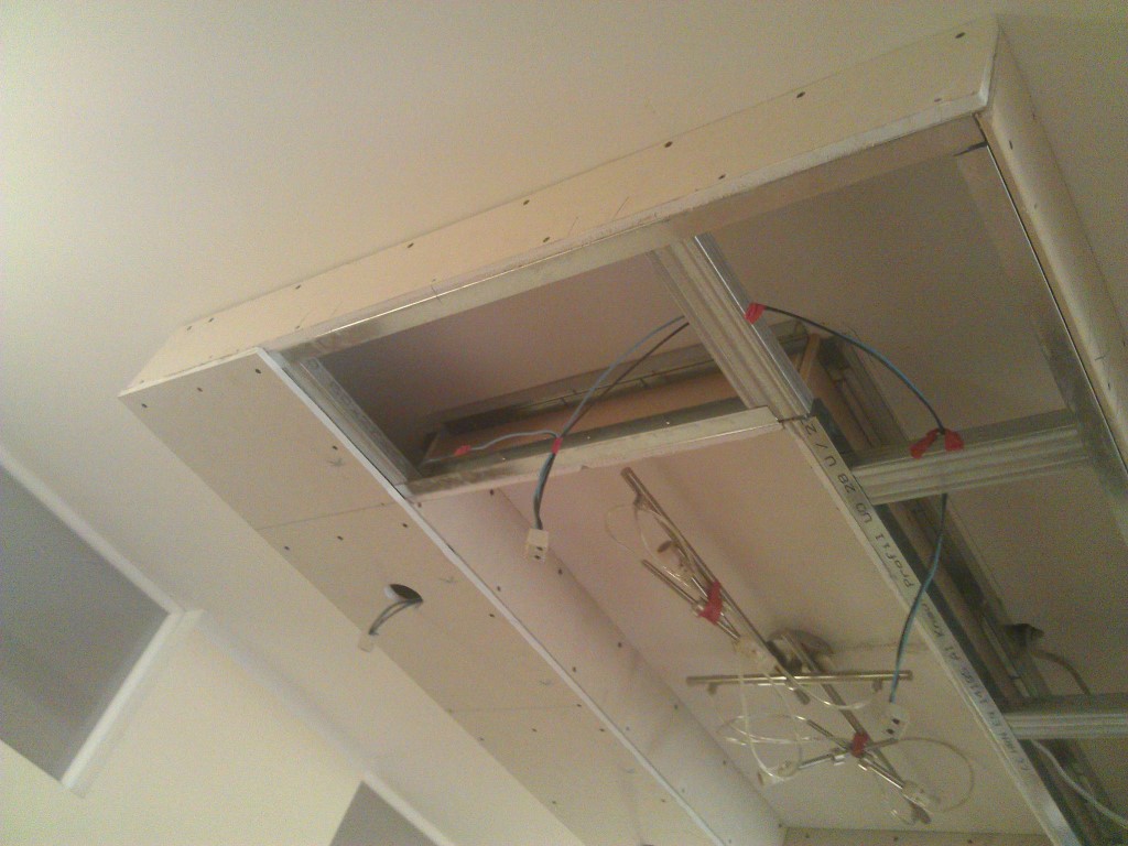

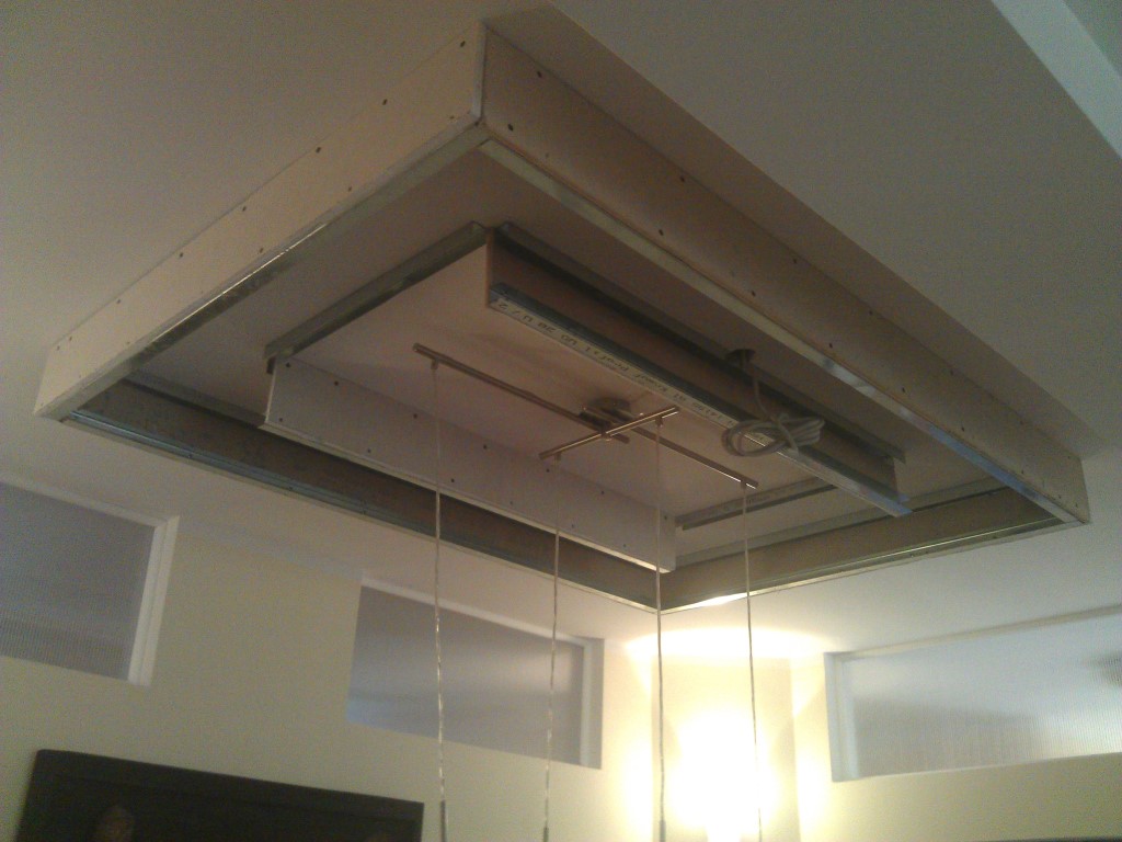

Evo i mog plafona konacno zavrsenog.Samo jos da se zalepe ukrasne stiropor lajsne i :gu: :gu:
hobby
hobby's picture
Registrovan dana: 13/01/2009
Majstor Lidja982 ,lepo si to uradio,šta si koristio za skriveno svetlo,baš šljašti?Ja moram tek da kupim pa mi reci ,gde si kupio i koja je cena,dali je to crevo?Hvala
lidija982
lidija982's picture
Registrovan dana: 21/02/2009
Da to je crevo i kupljeno je kod je kineza jos za vreme novogodisnjih praznika.

Bra'o ,lici ovo sve'cki Smile
will
will's picture
Registrovan dana: 28/06/2009
Pozdrav svima od novog clana. Plafon stvarno super izgleda, ja samo ne bih lepio stiropor lajsne.

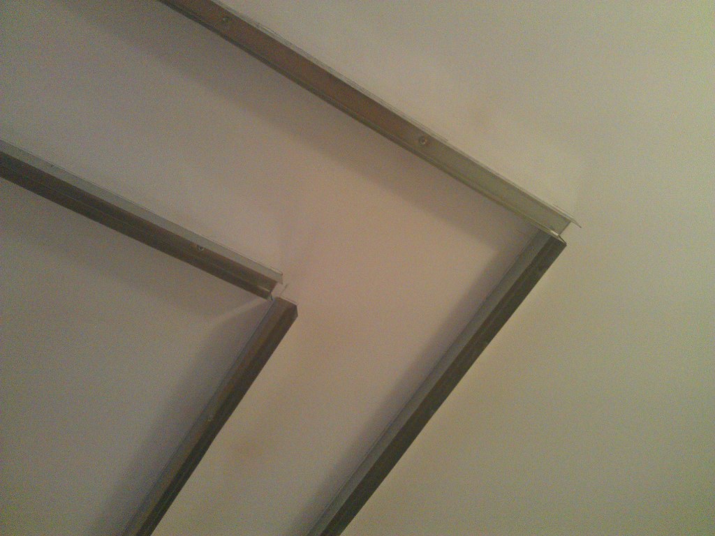

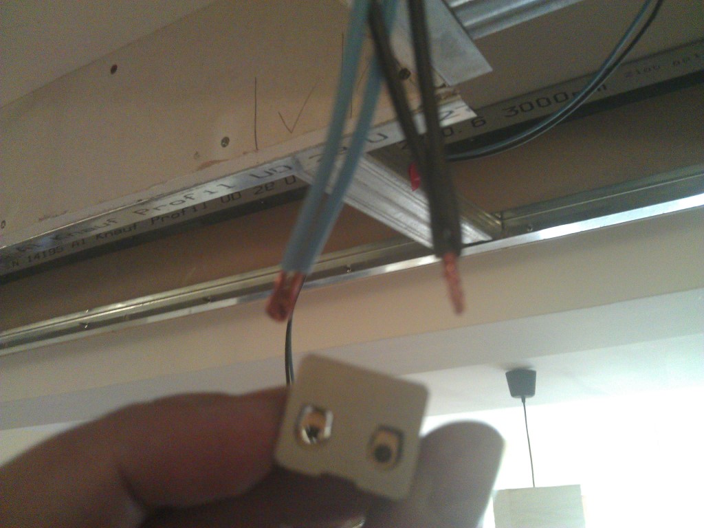

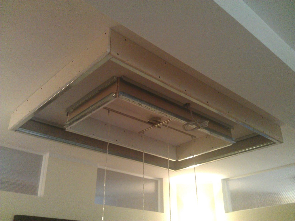

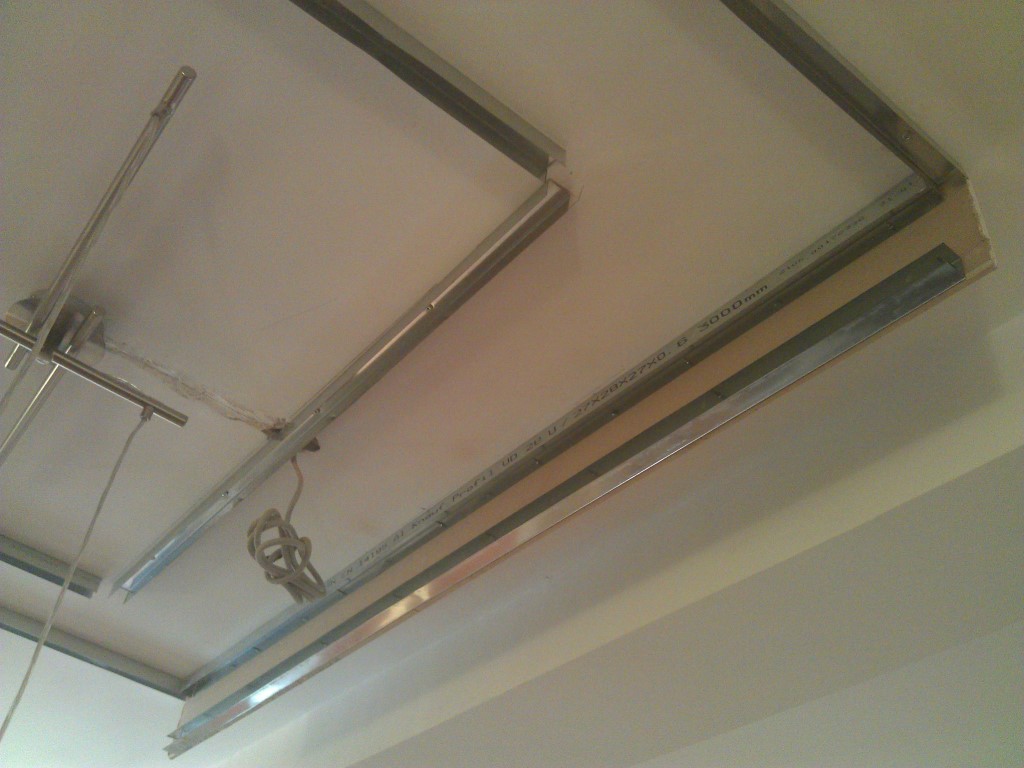

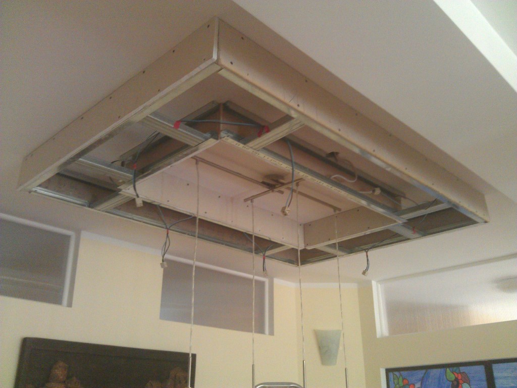

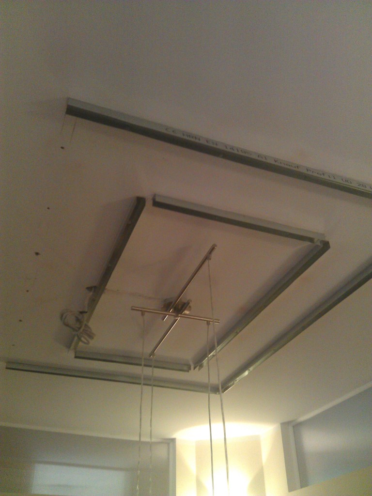

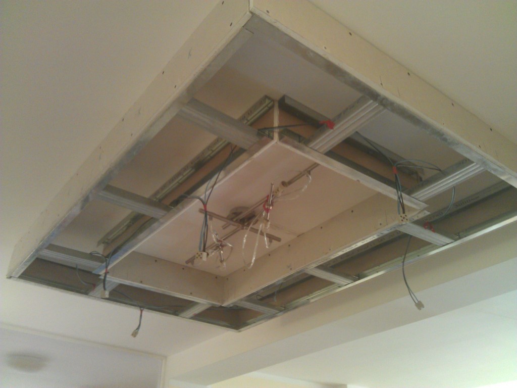

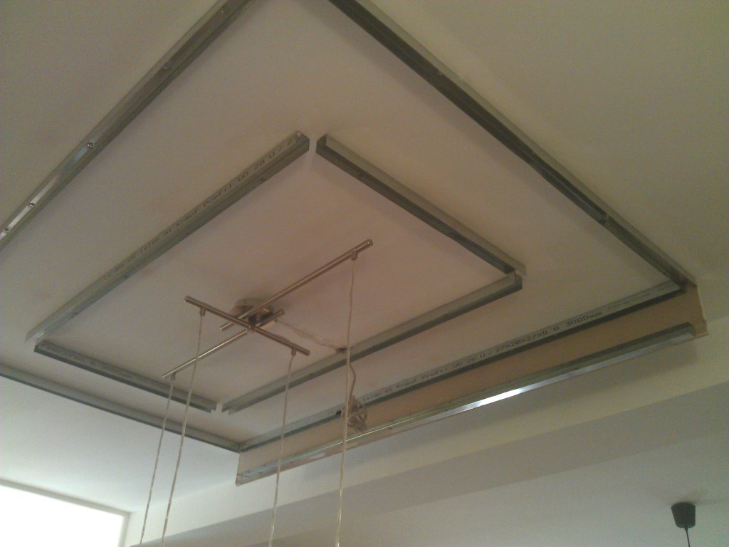

Kako nisam uspeo da se dogovorim sa majstorima za cenu tj. bilo mi je mnogo 450EUR za 3 dana posla, resio sam da sam uradim spusten plafon. Zahvaljujuci ovom sajtu i nakon par odgledanih videa sa youtube-a evo slika kako je ispala konstrukcija, a cim izgletujem, okrecim i postavim rozetne kacim i te slike.
Nadam se da ce nekom pomoci kao sto je i meni i voleo bih da mi profi majstor skrene paznju na eventualne nedostatke.
Pozdrav.

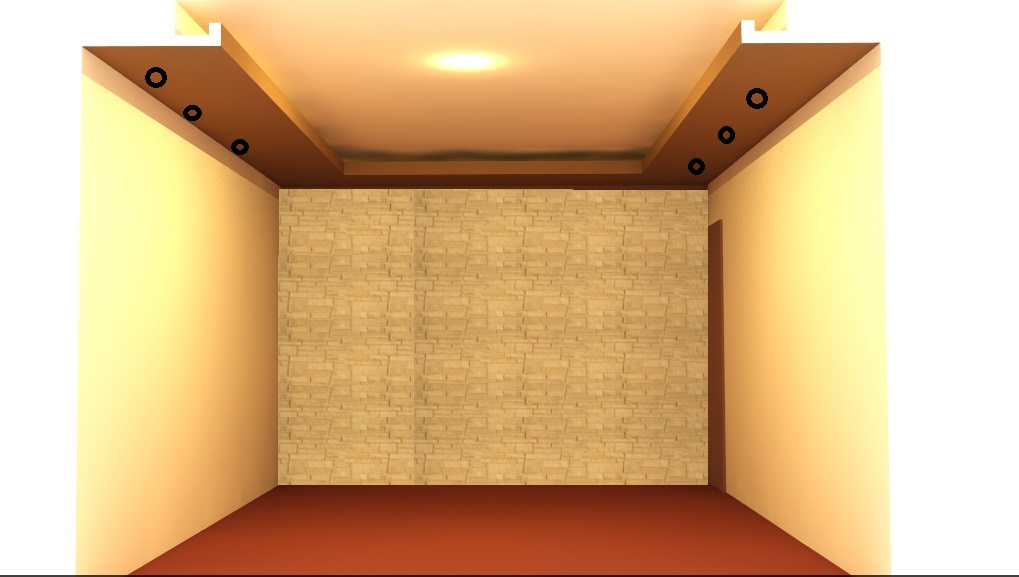

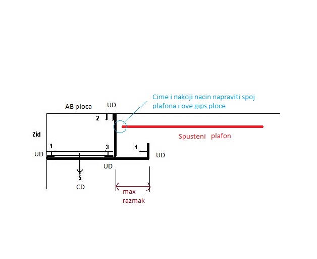

Moze li neko za ovu varijatu koju je djuma uradio da mi postavi semu ud i cd profila. kako ih je potrebno postaviti
Kod mene je mogucnost spustanja izmedju 18 i 20 cm. Po ploci su pusteni burziri za razvod struje. Tako da sam planirao da plafon spustim do jedno 8 cm a ovo da se spusti za rasvjetu jos nekih dodatnih 10 do 12 cm.
Koja je varijanta od dole dvije prikazane laksa da se uradi i na koji nacin. treeba mi objasnjenje oko rasporeda ud i cd profila.
varijanta 1
Za ovaj spusteni dio mi je skoro pa jasno UD po zidu u visini spustanja UD po plafonu za sirinu spustanja - sirina zuba gdje ce biti led traka. isto tako UD na visini zidnog na rigips ploci za sirinu spustanja - sirina zuba gdje ce biti led traka. Ovi UD se povezu sa CD profilima (na kolikom rastojanju i kojim sarafima - istim kao za rigpis plocu ili ? I jos jedan UD na kraju rigips ploce da se na njega poveeze rigips zub od 5 cm iya kog se nalazi LED traka. Ne znam kako u svee ovo da uklopim plafon. Znam da treba da ide na direktne nosace CD proflil ali ne znam kako da ga ucvrsim sa ovim spustem djelom
Varijanta 2
UD po zidu za visinu spustanja plafona. CD na direktne nosace za visinu spustanja. (Ovi CD se direktno stavljaju u UD nema potrebe za nosecim CD iznad njih zbog visine spustanja od 5 do 8 cm).
Onda predpostavljam da ide 2 puta UD po zidu za visinu koja se spusta. 2 ud na krajeve rigips ploce za njenu sirinu i sva 4 ud se poveyu sa CD profilima. Ostaje pitanje oko ucvrscivanja CD i UD profila cime ?
Evo jos jedna slika pod nayivom FRIZ. Ne znam na koji nacin da ostvarim spoj izmedju friza i spustenog plafona a on bude siguran. i da li su potrebni CD profili izmedju UD na plafonu i UD na gips ploci kao dodatno ojacanje i na kom razmaku i kao se se oni spajaju kojim sarafima ili necim drugim
