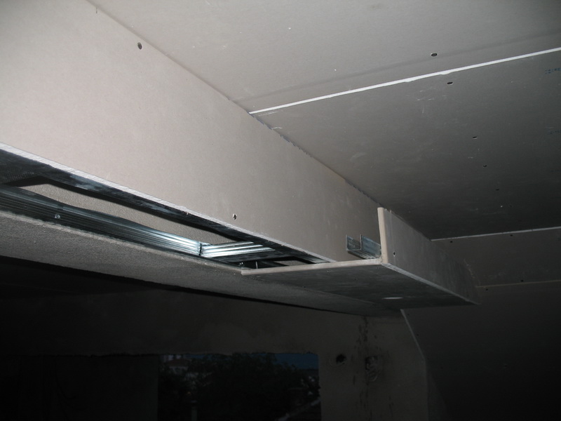

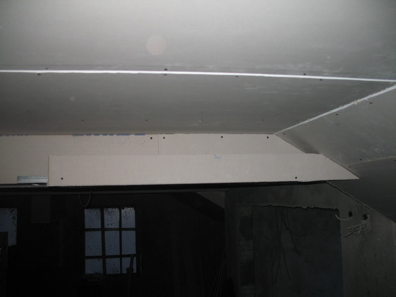

Evo mene ponovo.Da cujem primedbe i pohvale oko mog friza po ivicama plafona.

Bane
Bane's picture
Na onoj prvoj je OK.
Ali druga i treca onaj lebdi kolika duzina ce biti????????

Pa ide do kraja zida nego sam tu slikao. Visina friza je 20cm a sirina 30 cm, od cega je supljina 10cm.Kazi mi da li je dobra visina cela koje se usrafljuje spreda.

Duzina je 283cm.Mislio sam u vezi cela da li je dobro postavljeno cini mi se da ima malo vise lufta do plafona.Mozda bi trebalo da ga pustim duze ili ne?
lidija982

Ne moze onakav friz na tu duzinu slomice se.
Procitaj u nekoj temi gde sam pisao za izradu friza sve sam vec objasnio,ne znam od kud ti pade napamet ovakav na tu duzinu?????????????

Ne razumem kako ce se slomiti kad je "djuma" isti takav uradio koliko ja vidim na njegovim slikama na pocetku u ovoj temi.

Eto sad dovede i moju strucnost u pitanje :hh :hh :hh :hh
Ne vidis dobro na slici ali ako pogledas bolje u dubinu videces da od pocetka na nekih 7cm ima gips koji ide uvis.

Pa ajde savet sta sad da radim.Da ne bi bilo da sam sve uzaludno radio.
