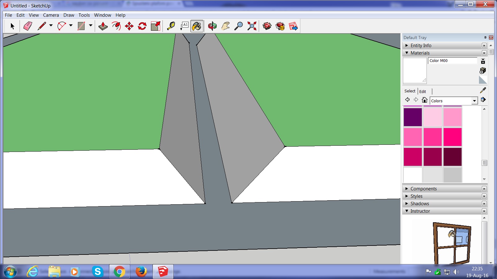

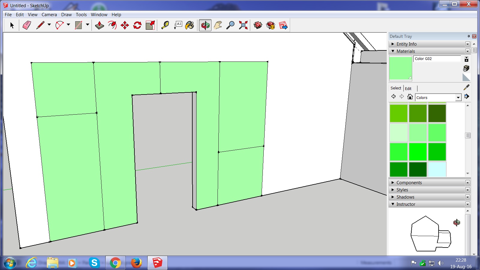

Jako bitan detalj, a primetio
#100
igorDK
igorDK's picture
Registrovan dana: 30/07/2013

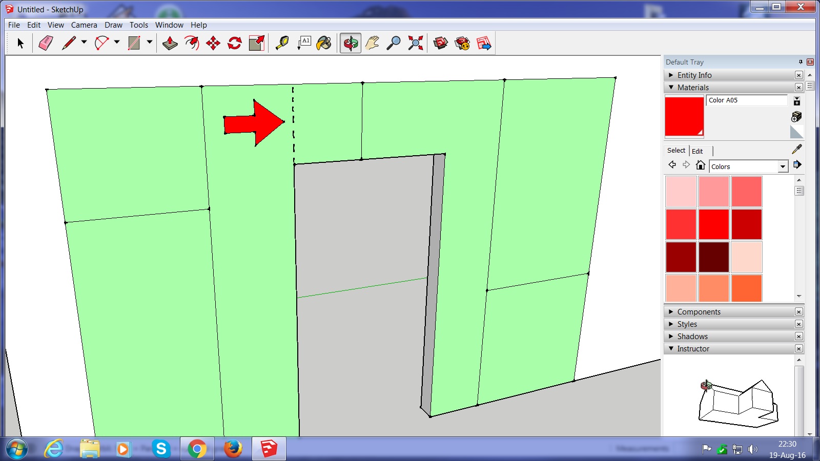

Jako bitan detalj, a primetio sam da pojedini majstori to rade, da kada postavljaju gipsanu tablu u delu gde treba da se ukroje oko vrata,
obavezno uprskaju stvar.
Na slici se vidi gde je isprekidana linija, tu grese i tu prave spoj cele table sa delom iznad vrata.
Taj deo se obavezno prepusta pa i do polovine sirine vrata.
Druga stvar je ukrstanje tabli. Primetio sam i to da pojedini " majstori" to ne praktikuju, pa su tako mom kumu uradili plafon sa krstastim spojevima.
Trece i jako bitno je to da ukoliko se spajaju dva dela gipsanih tabli gde je spoj fabricki secen ravno ( na krajevima table)
Obavezno treba oboriti ivice skalpelom i napraviti mali razmak izmedju istih, kako bi ispuna odradila ostalo.
Ceste su greske sa mesanjem ispune ( sto "majstori" zovu rigips onako strucno) Cesto nazivaju i Digitron, za kalkulator, Hilti za busilicu sa vibracijom, Jeep za bilo koji terenac itd
Skrenuo sam sa teme, ali me to tisti u dubini duse, sto se neki prave pametni , a samo su dodavali i pridrzavali table negde po inostranstvu. Smile
Mrzi me sad da pisem, ali mrezasta bandaz traka se ne koristi za unutrasnje radove, vec postoji tanka, kao vlazna maramica pa su spojevi profi uradjeni a ne kao kod nekih kad viri koncic iz plafona.

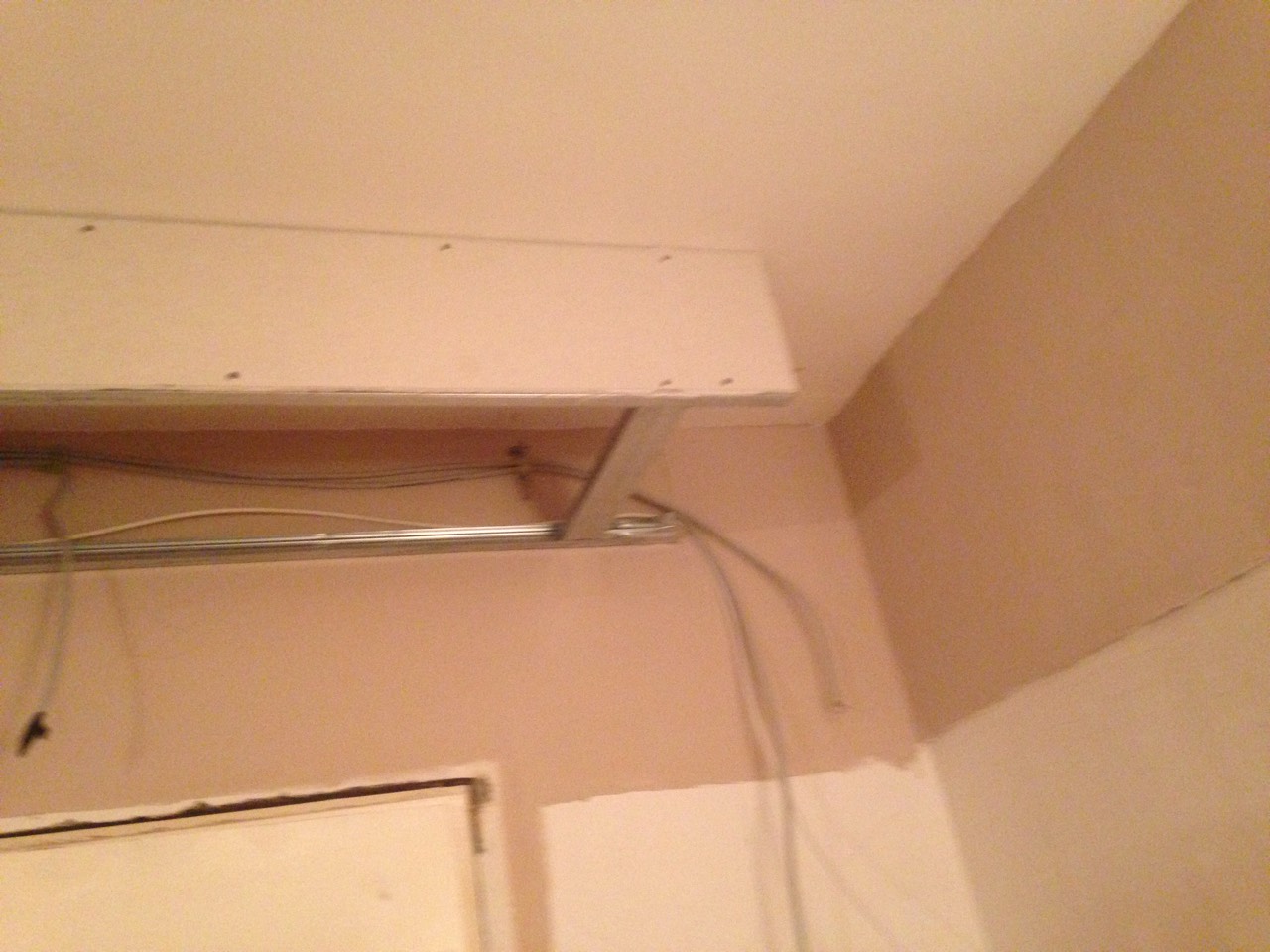

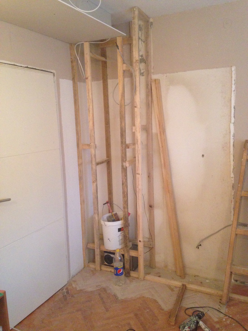

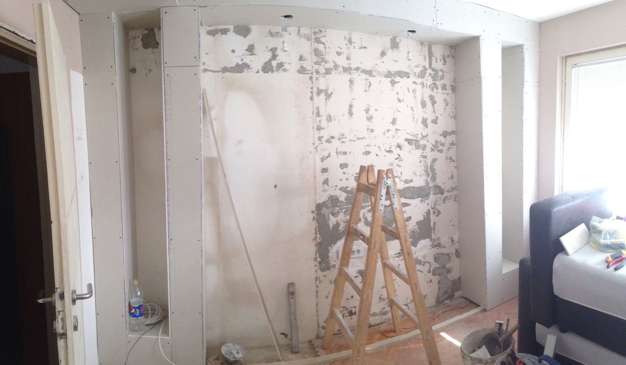

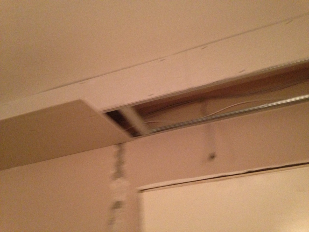

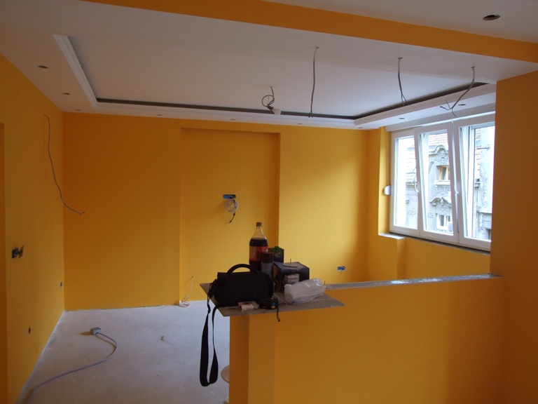

Spusteni plafon za 40 cm
#104
mrpeja
mrpeja's picture
Registrovan dana: 05/02/2012

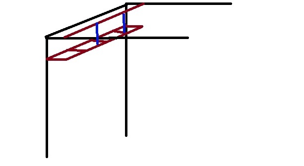

Treba da spustim plafon za 40 cm a na toj visini se nekako nalaze provodnici 220 V od instalacije.
Tako da ne mogu da srafim one profile sto idu na zid. Postojeci plafon je od drvnih greda na koje su ukovane letve, zatim trska pa malter.
Kako resiti ovakvu konstrukciju?

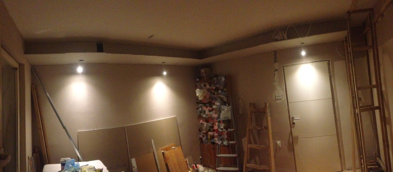

Dobro vece, uradio bih u svojoj sobi spusten plafon, dakle spustao bih samo coskove, sredina bi ostala na sadasnjem nivou, pa me interesuje da li neko moze da mi napravi semu za postavljanje profila, soba je 3.59x3.50, sirina "spustenog plafona" bi bila 40-50cm, visinu bih stavio nekih 20cm, stavio bih ugradne sijalice oko toga nemam problema, jedini problem oko rasvete mi je led traka gde se ona postavlja u ovom primeru spustenog plafona (slika ispod).
Razmisljam o tome da upotrebim stare zvucnike i da ih sakrijem u plafon, bez onih skrivaca, samo da "tutnem" celu kutiju u plafon, koliko je to pametno? Naravno ne racunam na to da sutra mogu da ih izvadim ako to pozelim.
Takodje me interesuje koju bih debljinu knauf ploca morao da uzmem?
U glavi vec imam neku semu kako bih radio drvenim gredama, ali sa profilima u glavi nemam predstavu kako bih to mogao da odradim, zato ako bih neko mogao detaljnu semu da mi napravi bio bih mu puno zahvalan, jer ne ide mi bas u glavu kako se spajaju profili, na slici petoj po redu, po mojoj pretpostavci i citajuci prethodno sa teme, profil broj 1 je usrafljen u zid, broj 2 je nekako povezan sa profilom koji je usrafljen u plafon, moje pitanje je tu kako? Nacrtano radi lakseg objasnjenja poslednja slika (Bordo su profili, plavo je bas to kako se spajaju profil na plafonu i ovaj profil koji lebdi?? )
Sta je pametnije koristiti drvenu gradju ili profile, znam da je jeftinija gradja i navodno "nekvalitetna" ali skoro sam prisustvovao renoviranju stana, adaptacija plafona, skinuli knauf ( knauf kocke ) iznad drvena konstrukcija ( da napomene knauf je bio zakucan u to ) gradja cela zdrava, ojacana gde treba i na istu konstrukciju postavljene su nove knauf table, ali cele radi lepseg izgleda, takodje sredina plafona spustena gradjom, ali novom. Sad ako neko profesionalaca moze da pomogne bio bih vrlo zahvalan! Izvinjavam se na kradji slika.. Smile

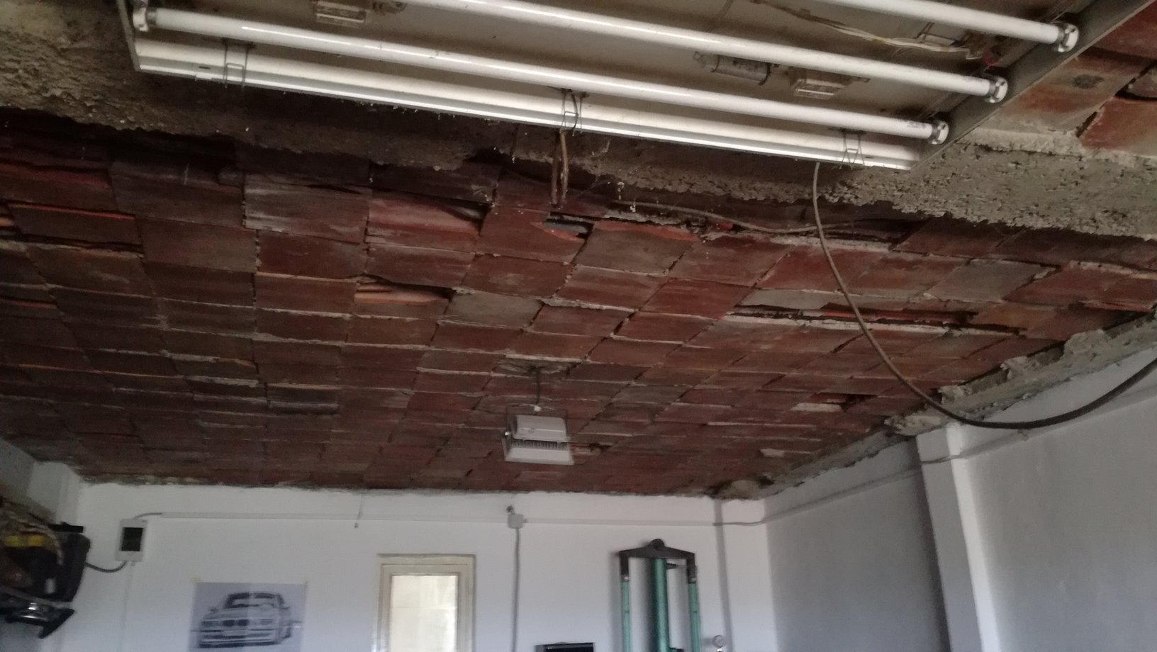

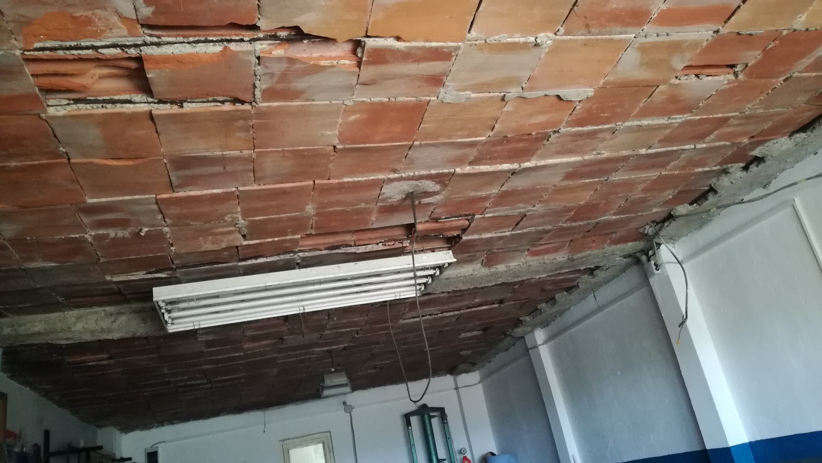

Pitao bih i ja nesto ukoliko je moguce tako nesto uraditi.

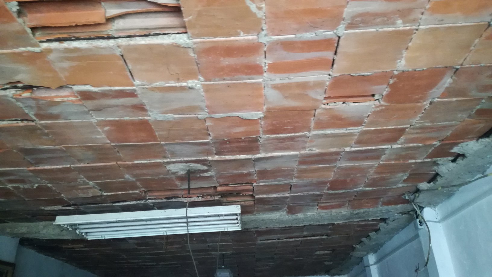

Garaza je uradjena pre 30god,plafon jeradjen montom koja je se izlomila,kako postaviti gips,problem mi je kacenje na sredini plafonagde ima betonski gredu ok ali opet ostaje prostor izmedju koji.je oko 3,5x3,5m da li da naprvim ram od metalnih kutija recimo 40x40 pa da u njega srafim ploce ili kako vec.

Pozdrav ljudi svima treba mi pomoc i konsultacija sa nekim ko zaista ima iskustva sa ovakvim slucajem .
U pitanju je stara kuca plafoni su radjeni od trske i blata natavanu ima sendvic daska colarica umesto greda treba da se spusti plavilon na rostilj konstrukciju kako i za cega da. Kacim visilice dali ce izdrzati tri profila cd-a na dimenziju 3.65x3.80i onda na svakiglh 50cm rostipj da stavim

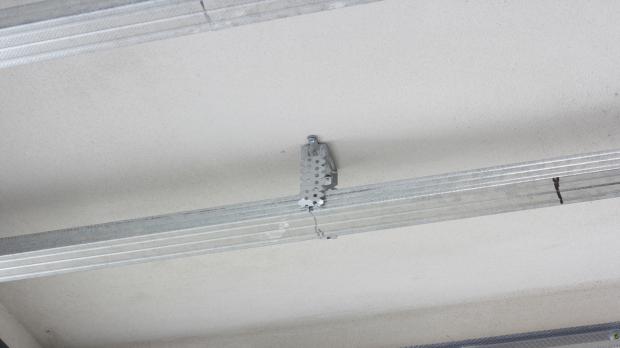

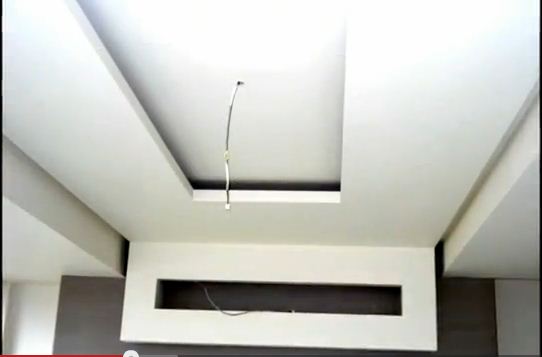

Trebalo bi da se postavi "rostilj" konstrukcija, konstrukcijom nivelisete plafon sa gredom, i samim tim resavate problem, nema potrebe za metalnim ramom..
E sad, malo detaljnije objasnjenje ( malo pokupljeno sa interneta, malo svoje ), potrebna je visilica za CD profile, visilice drze celu konstrukciju i srafe se direktno u plafon, potrebni su ti CD profili i to bi trebalo da je to u principu, visilicama se ujedno spajaju profili. Visilice se postavljaju na svakih 80cm duzinom profila, profili se postavljaju sa razmakom od 50cm.
Postoji i druga varijanta evo i klipa u nastavku gde je sve do poslednjeg detalja objasnjeno, po slikama mi deluje da vam je ovo neka radionica tako da mislim da je ovo mnogo cistiji i brzi nacin da se odradi to.
https://www.youtube.com/watch?v=G7AMaZbPS9k
Ako ima nekih pitanja pitajte pokusacu da pomognem. Pozdrav i svako dobro!

Pozdrav druze, procitaj moj prethodni post, profili idu na svakih 60cm, visilice na 60cm duzinom profila.
A tiplove probaj da gipsiras.

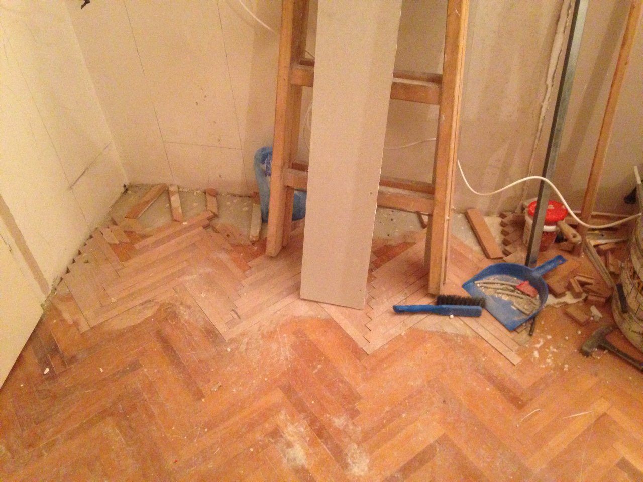

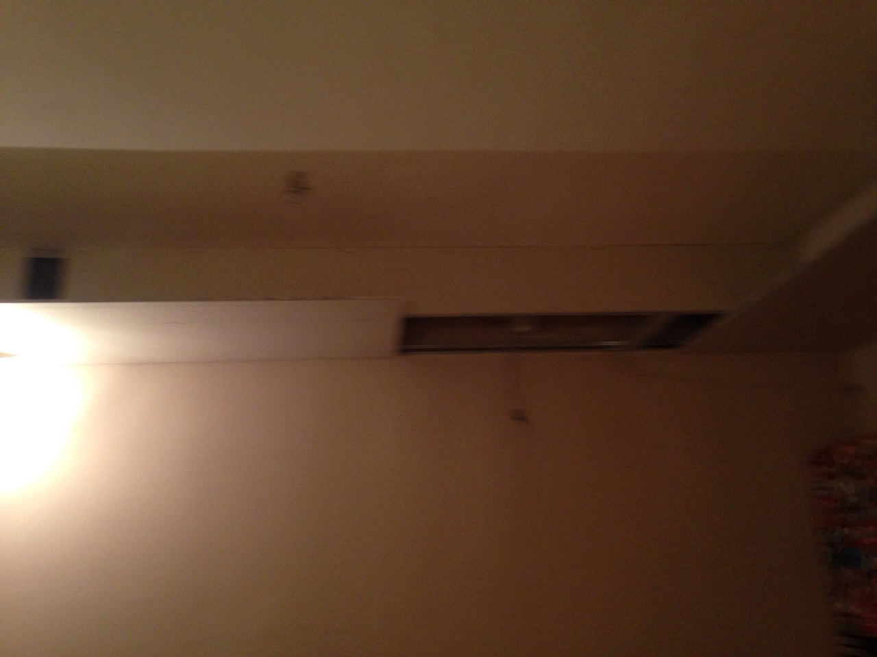

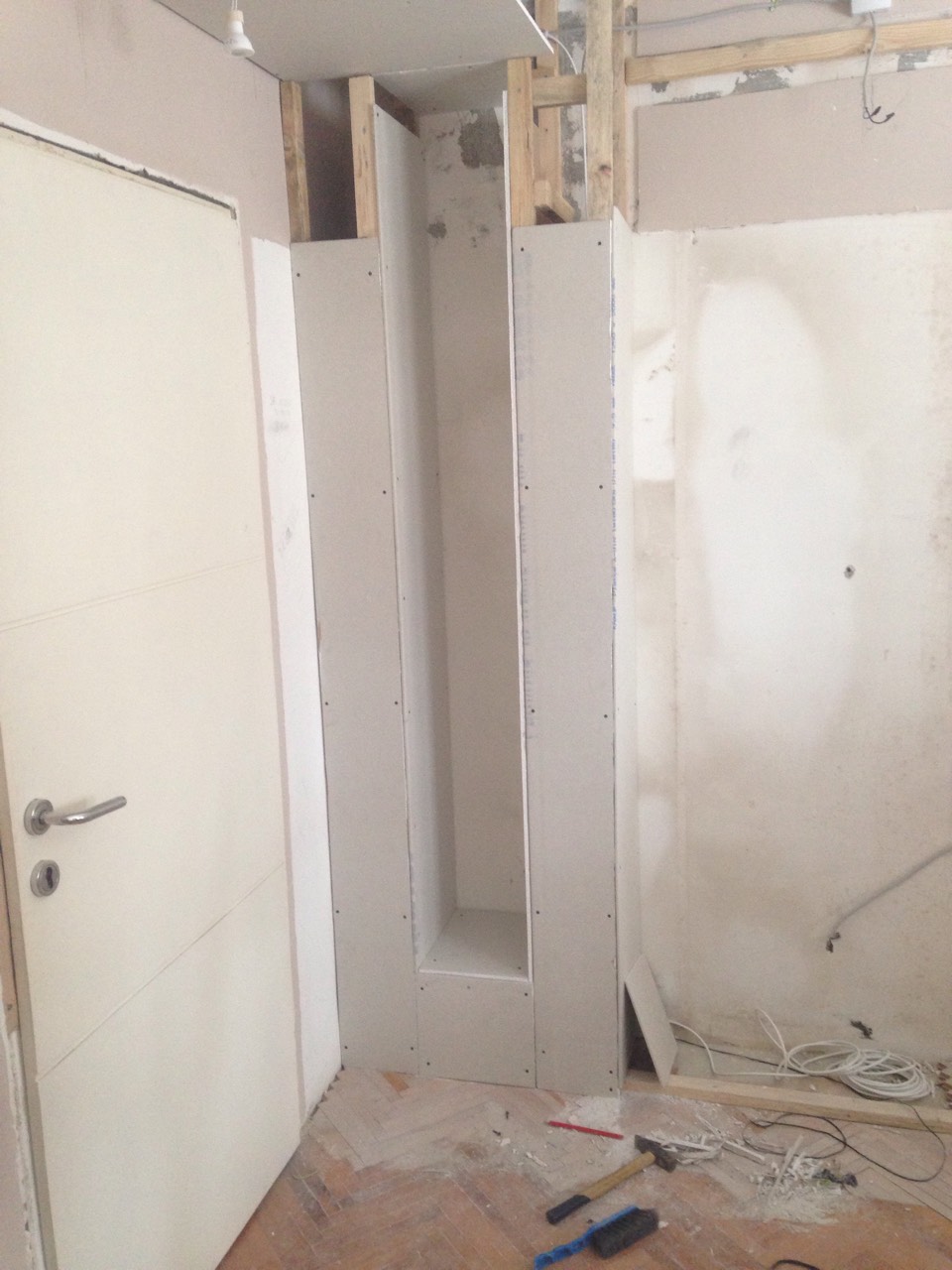

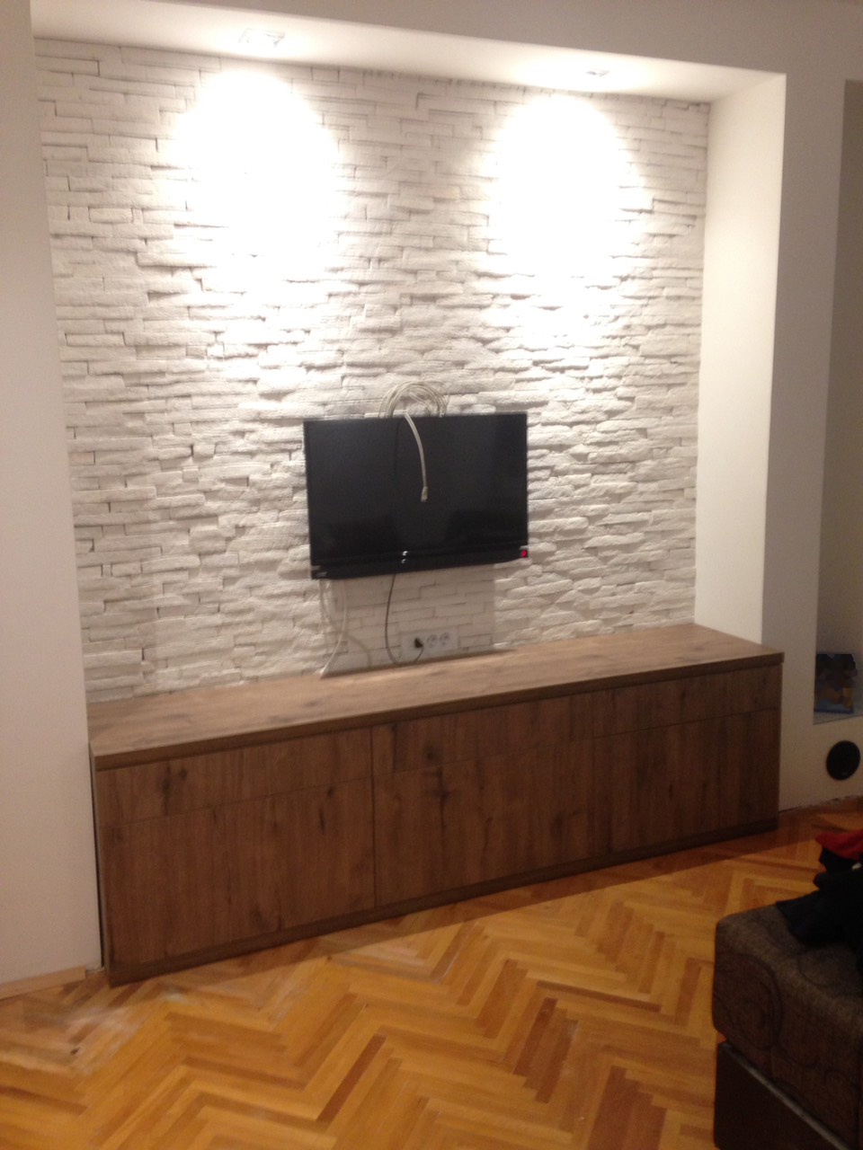

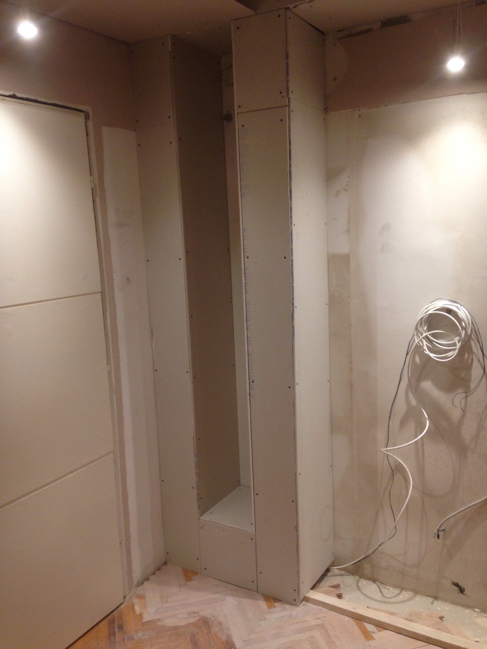

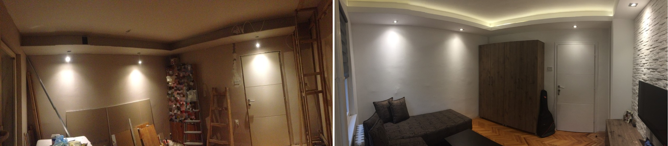

Ja sam svoj problem resio, malo eksperimentisao, ali na kraju je sve ispalo u najboljem redu, sa moje strane gledano i vise sam nego zadovoljan. Sirinu spustenog plafona sam odradio na 60cm, visinu na 20cm, struja je po meni maksimalno kulturno vezana, nigde ostavljene zice da vise, sve je lepo vezano u "nadzidnim" razvodnim kutijama. Koristio sam UD 50mm profile, i kao spajalice sam koristio CD 50mm profile, evo i malo objasnjenja UD profile sam postavio na plafon i zid ( kao sto sam nacrtao na poslednjoj slici u gornjem postu koji sam objavio 5.1.2018.god. ), zatim sam isekao knauf i usrafio u profil koji ide na plafon, nakon toga na donjoj ivici knaufa koji je usrafljen, usrafio sam celom duzinom UD profil koji kad se usrafi dolazi preko puta profila koji je usrafljen u zid, profili su postavljeni tako da bih mogao da ih spojim CD profilima. CD profile sam isekao duzinski na 59.5cm i postavio ih na svakih 60cm. Nakon toga oblozio sve knaufom. Nedoumicu oko led traka sam takodje resio videvsi kod drugara gde su zalepljene trake.

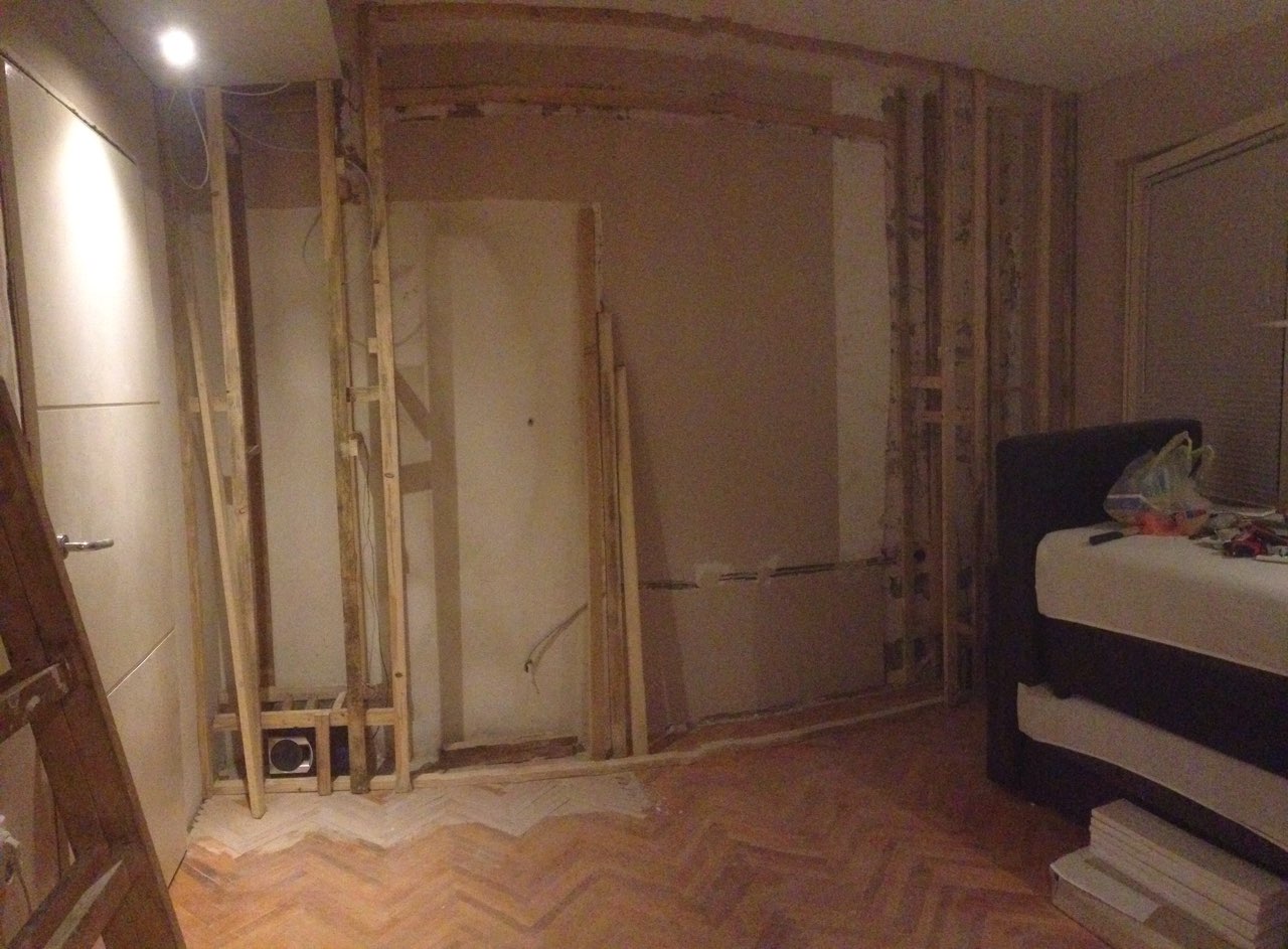

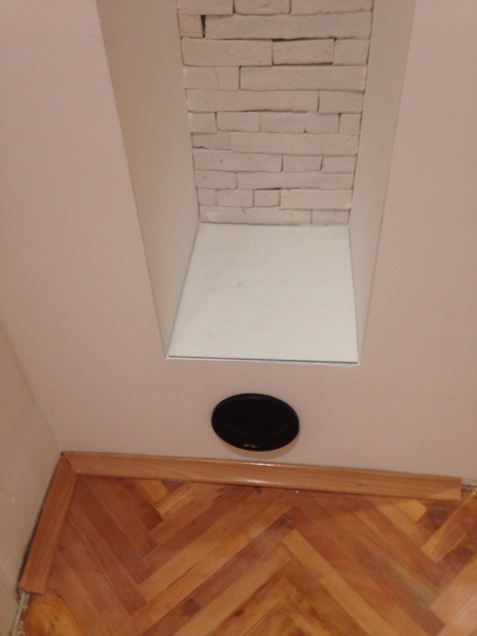

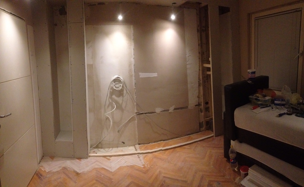

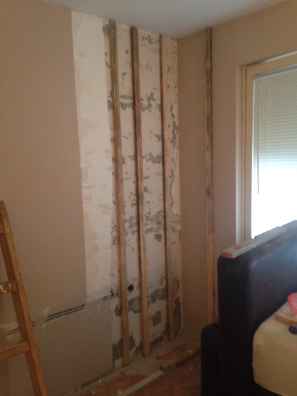

TV knauf polica, resio sam da izbegnem profile i odlucio sam da se zanimam gredama 2,5cm X 3,5cm, mislim da tu nema nikakvih objasnjenja, slozeno je sve kako je zamisljeno, zvucnici su postavljeni stari kako sam i zamisljao, moze se videti na slikama, postavljena je samo maska koja je usrafljena u knauf radi lepse estetike. Najveci cilj je bio da se sakriju svi kablovi sto je i ucinjeno, izuzev pojedinih mesta gde bas i nije moglo. Imao sam problem sa parketom, pa sam morao to ujedno da resavam, nisam hteo da radim parket, vec sam sam uzeo stvar u svoje ruke i odradio ga koliko da ima laka i da ne odstupa previse od ostatka, tako da mi je okej ovako. Takodje nista nije gletovano sem knaufa, zgrada je stara i u pitanju je pun beton, nisam imao zivaca, dovoljno me je namucilo stemovanje uticnice i prekidaca, tako da bi mi previse bilo da "opravljam" i zidove.. U vezi drvene gradje mogu reci samo da sam prezadovoljan i da nemam nikakvih zamerki.
Posto ne vidim da je iko napisao svoje troskove rada, evo ja cu prvi:
1. Struja je placena nesto malo manje od 100evra, toliko je kostao materijal, moj deda je po prvi put radio struju za "spusten plafon" tako da tu nisam imao troskova. Imao sam puno pitanja oko ugradnih sijalica, mene je komplet ( Rozetna, Sijalica i Grlo kostao 550dinara )
2. Knauf table, profili, grede, moler koji je samo gletovao i sve potrebne stavke iskostale su me 200evra.

Za postavlanje dioda, tj
#117
BOSSKE
BOSSKE's picture
Registrovan dana: 13/06/2010
Za postavlanje dioda, tj traka fakticki skrivaci i nisu potrebni, a dovoljno je 2-3cm da se spakuju trake. danas imaju alu ili plasticne sine raznih profila, cak i stiropor lajsne koje u sebi imaju kanale za trake, koje su sirine oko 10-12mm.
Vodite racuna samo da vam ne odrade duboke skrivace pa kasnije da bude muke sa ciscenjem led traka koje vremenom skupe prasinu i oslabe porilicno, zato ja obicno savjetujem ljude da postave diode na alu lajsnu, i koristenje dioda koje su u zastitnoj oblozi, kako bi se lakse mogle odrzavati. Kod "golih" dioda prasina se zapece na samom emiteru svjetlosti i ciscenje je nemoguca misija.
