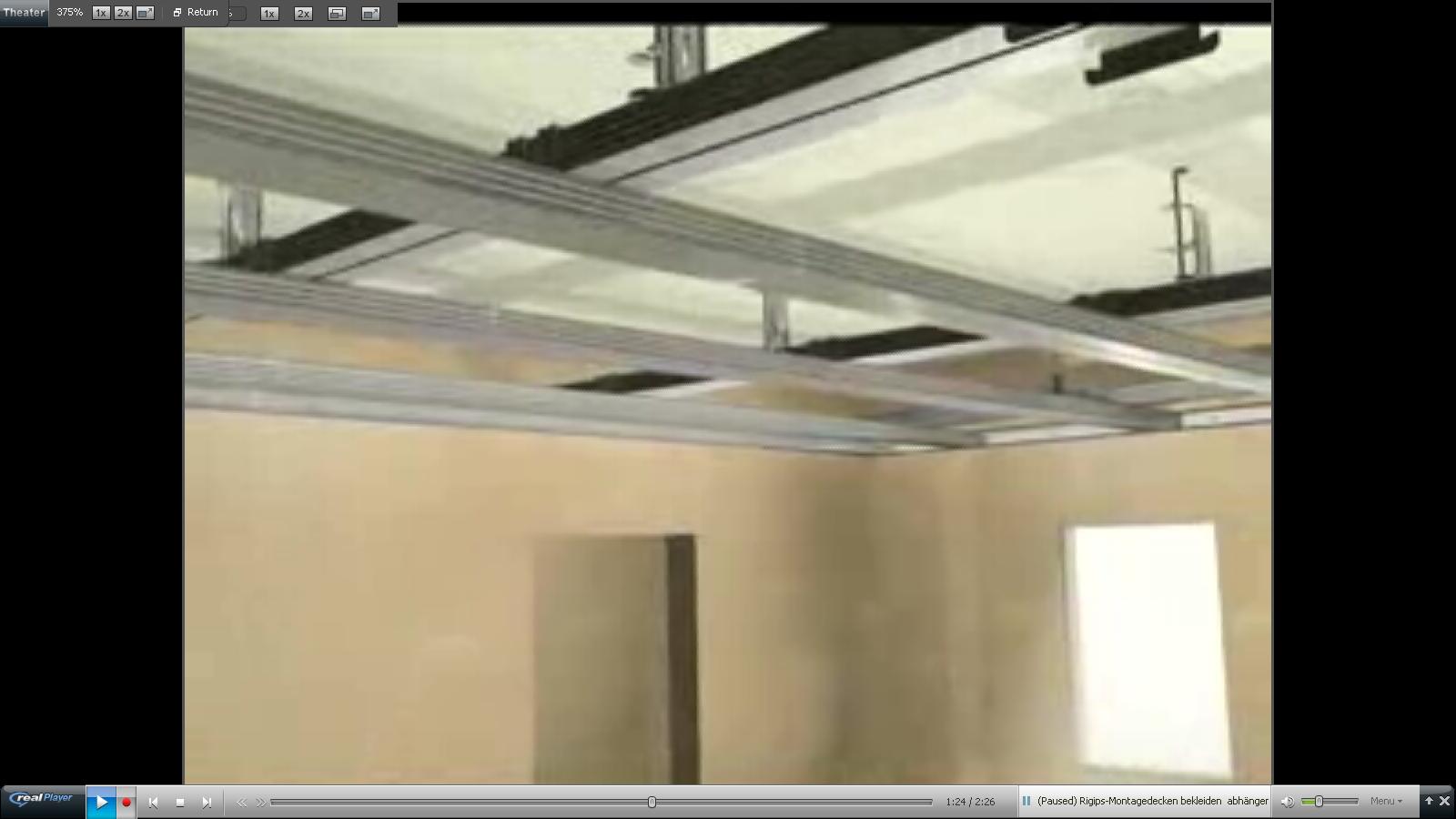

Prvo odredimo visinu završenog plafona i gledano od poda dodamo za debljinu ploče, zatim izvučemo vagres u svim ćoškovima i krećemo sa postavljanjem ud profila.
Zatim postavljamo visilice na plafon.
Visilice sa postavljaju u liniji na razmaku od 80 cm od centra do centra profila.
Po završetku postavljanja visilica postavljamo cd profile, tako što jedan kraj ubacimo u ud profil na zidu i onda montiramo na visilice.
postavljamo krstaste spojnice na CD profil i raspoređujemo na širini od 50 cm.
posle toga stavljamo CD u spojnice i formiramo konstrukciju plafona.

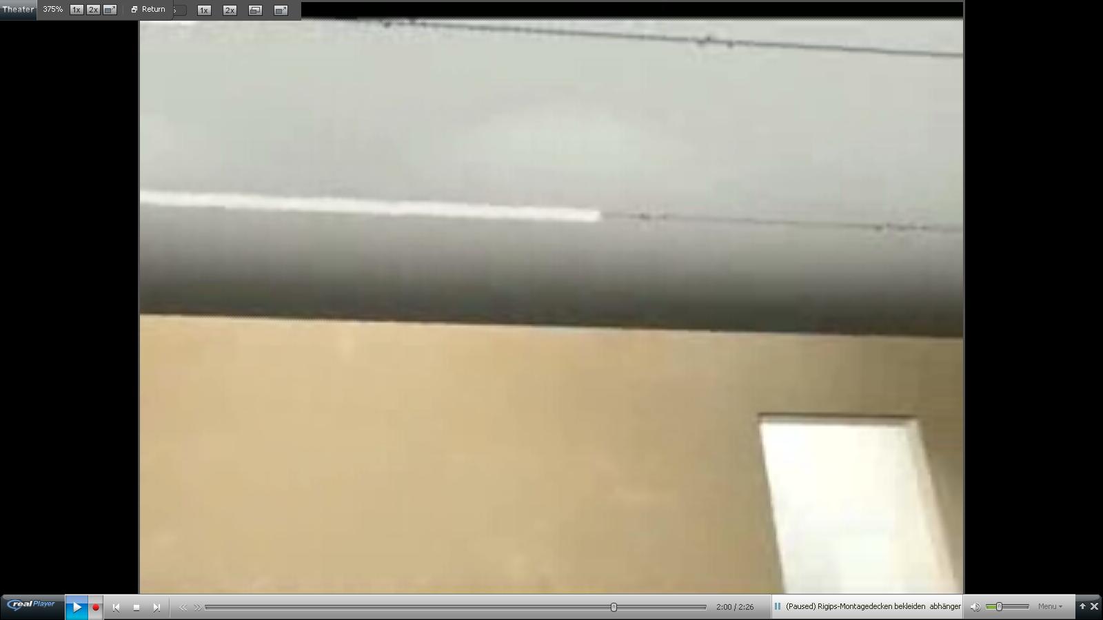

Sada pristupamo podizanju i šrafljenju ploča na konstrukciju.PAŽNJA:ploče se postavljaju na smicanje ,nikako ne sme da se pojavi tzv. krst u spoju.
Ostaje još da se obrade spojevi i spremni smo za gletovanje.

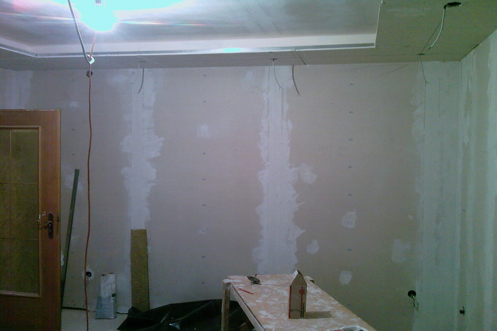

Evo zavrsih
Ispalo je bolje nego sto sam ocekivao mada na jednom mestu imam mali trbuh
materijala sam imao dovoljno mada bi mi jedan profil dobro dosao ali sam se snasao. Radio sam od 10 pre podne do 11 uvece za 17 kvadrata je mnogo vremena ali sledeci put ce biti verovatno brze i bolje
Hvala puno na savetima

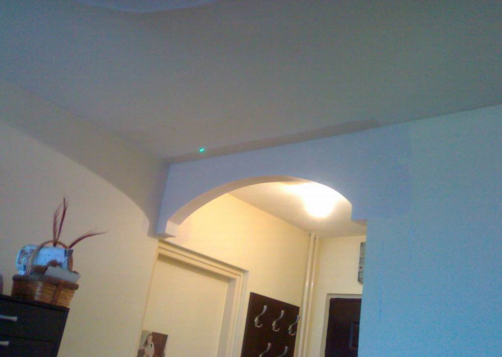

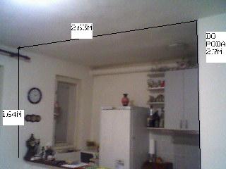

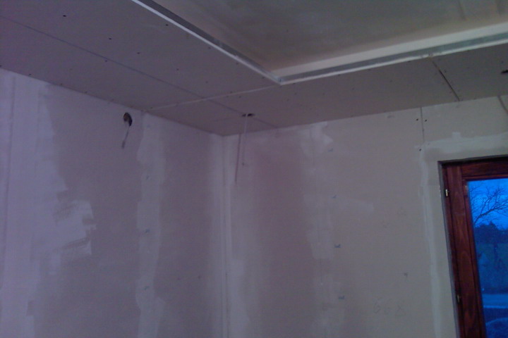

Postovanje svima koji citaju a mogu da mi pomognu!Resio sam da napravim luk iznad sanka izmedju kuhinje i trpezarije moram sa stiroporom ili stirodurom 2*5cm da bi dobio 10 cm,jer mi u Zemunu nema 10cm da se kupi ali zbog kara-plafona mora biti laka konstrukcija,a samo jedan poluluk,bez srednjeg noseceg stuba. Kako da resim problem dizajna,i izrade?svasta sam lepo video na ovom sajtu ali sada sam resio da se prikljucim.Pridodajem sliku prostora sa merama pa ako neko moze da mi pripomogne neka izvoli!Pozdrav za sve!

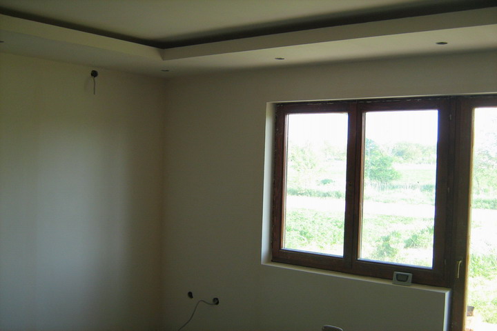

Imam jos jedno pitanje, ako moze kakva skica ili uputa. Radio bi spusteni plafon na metalnoj konstrukciji, ali bi onda teo rubove okolo da spustim za jedan ili dva nivoa ( izgledalo bi kao stepenice naopacke), video sam negde na netu, sliku, ali dosta dugo, hvala

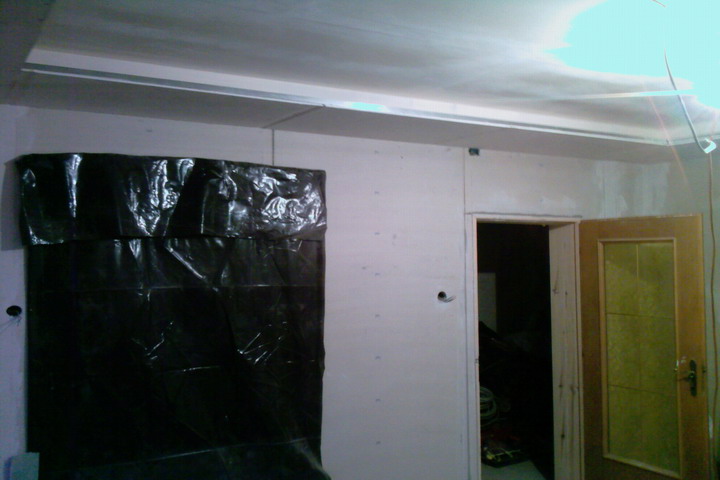

Bane
Bane's picture

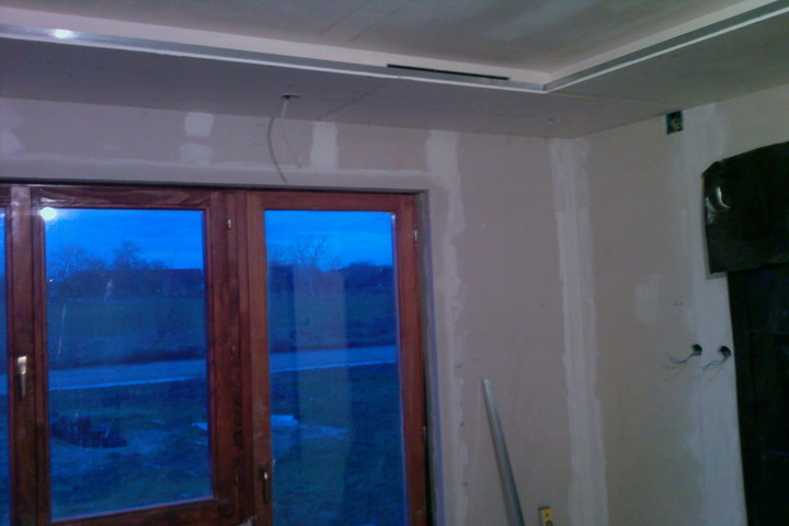

Carko ne razumem vase pitanje kakva vam pomoc treba?
Ovako nesto????
Ovo je samo manjih dimenzija.
Misko neku sliku toga sto ste videli????

Da Bane to bi bilo otprilike to ali ne znam sta mi je potrebno od profila koje cu usrafiti u zid i plafon u koje cu ubaciti 2 petice stiropora ili unutra ili spolja sta je bolje?.Ajde neka se gornji oslanjaju na bocne nosace! posle mrezica pa sve ostalo sto sam ovde naucio!!!!!!I jos jedno pitanje sa cime najbolje da secem stiropor nije bas tanak?
Zahvaljujem pozdrav Carko!!
p.s kuhinja koja se delimicno vidi na slici sa merama sam sam napravio !!!
Ja sam stiropor sekao skalpelom, doduše bio je tri santimetra debljine i išlo je lako.

Gipsana ploca debljine 9,5 dimenzija 260*125 je tezine 22kg a vama po ovim dimenzijama nece otici vise od 1,5 ploce sto je negde oko 30kg.
Tezinu luka ce vecinom nositi bocne strane tako da ne vidim razloge za strah.
Sa stirodurom cete se samo namuciti.

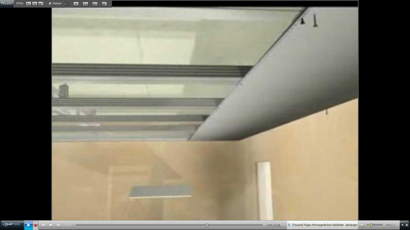

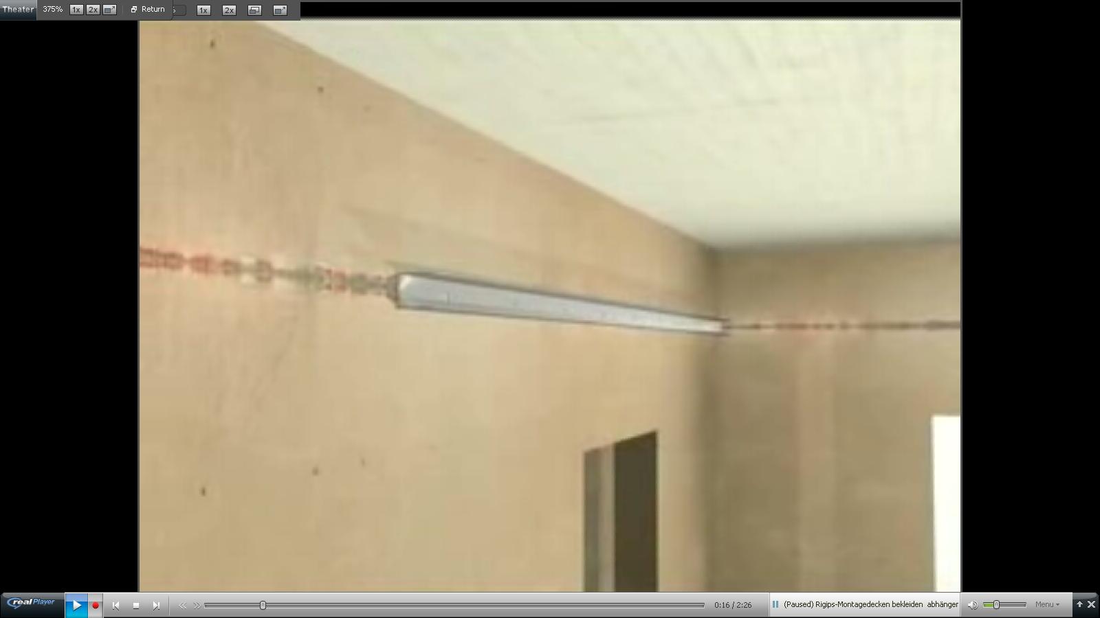

http://www.samsvojmajstor.com/Forums/download/id=6525.html
zanima me nešto ovako, ustvari kako se postavlja konstrukcija za ovako nešto
hvala

Misko nemoj da krades ideje, tuzicu te za povredu autorskih prava:)) Salim se naravno, drago mi je da se nekome svidja moja ideja:))
Moj drugar je to radio, pogledacu da li kuci imam slike po fazama pa cu postaviti ako nadjem.

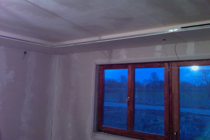

Ovde na slici je prvo odradjen gornji deo plafona pa je zatim radjen friz.
Pisao sam ovde o tome pa pogledajte
http://www.samsvojmajstor.com/Forums/viewtopic/t=316.html

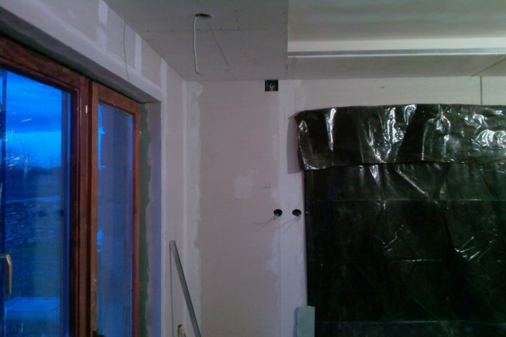

Evo uradio sam zidove .
Kupio sam materijal za plafon.
Ici ce limeni profili.
Samo da uhvatim jedan dan slobodno i jos nekog da mi pomogne!
Mislim da nije lose ispalo za jednog pocetnika.
http://www.dodaj.rs/f/42/13j/3F3338EL/radionica1-.jpg
