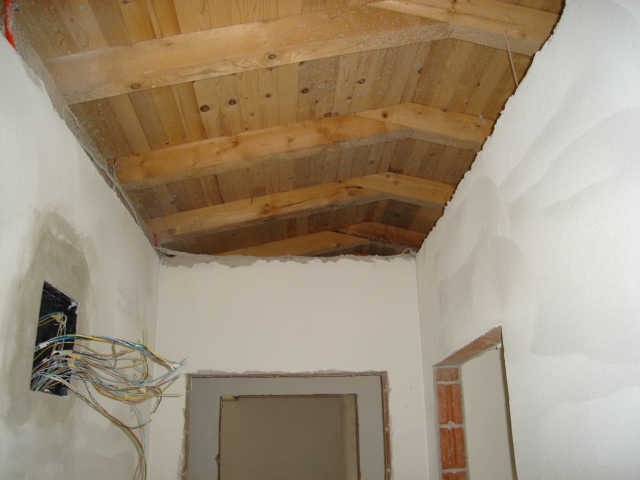

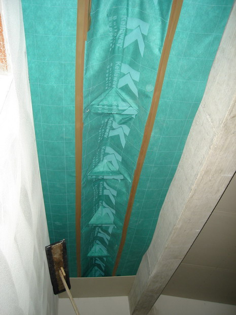

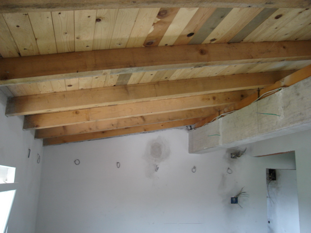

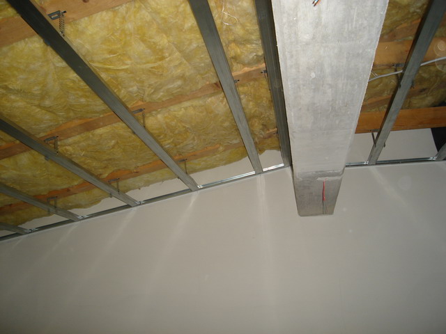

Pozdrav svima! Pošto sam odlučio da se upustim sam u rješavanje potkrovlja a nikada nisam radio nešto slično dobro bi mi došao svaki savjet koji mi možete dati. Moja želja je da napravim neku vrstu dnevnika rada, da uz vašu pomoć napravim plan, nabavim sve što mi treba, započnem radove i sve to da prikažem ovdje na forumu. Mislim da bi i drugima to bilo od velike koristi. Ja nemam nekih posebnih zahtjeva po pitanju izvedbe plafona. Većinom sve ide ravno uz rogove jer mi je nagib krova vrlo mali. Krovnu konstrukciju mi nose dve dugačke betonske grede i to je jedina stvar oko koje ću se morati pozabaviti. Moj plan je sljedeći:
Postaviti izolaciju između rogova i zatvoriti rigipsom cijelu dužinu krova, zatim između pregradnog zida i betonske grede spustiti plafon na nivo gornje ivice grede, a želim i pregradni zid „podignuti“ gore, da se spoji sa rigipsom na rogovima (od vrha pregradnog zida do krova ima oko 40cm).
Imam poprilično pitanja i čim ih sve pripremim nastaviću ovaj tekst. Za početak postavljam neke slike da se bolje vidi o čemu se radi.

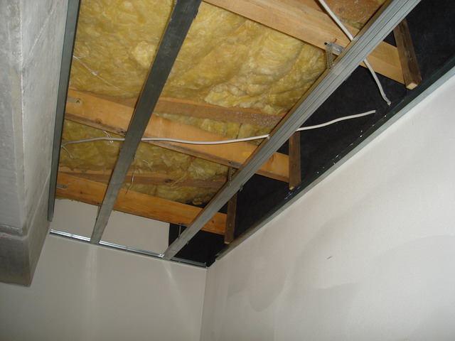

1. Treba li postaviti UD profile po zidovima okolo da se u njih sa obe strane mogu uklopiti CD profili, a sa prednje strane da na njih nalegne rigips ploča ili se radi bez njih?
2. na kojem se međusobnom rastojanju postavljaju na rogovima ovjesi za pričvršćavanje CD profila (50cm?) i kako se spaja kraj jedne i početak druge ploče na profil (da li treba dva CD profila jedan uz drugi)?
3. da li se na ostavlja neki razmak ploče od bočnih zidova ili se ploča može prisloniti skroz do zida?
4. Imam dugačku betonsku gredu sa jedne strane i pregradni zid (koji završava na visini od 170cm, kao i gornji rub grede) sa druge na rastojanju 140cm. Na visini gornjeg ruba grede i kraja zida hoću da napravim plafon (na crtežu označeno kao spušteni plafon, između grede i preg. zida). Da li mogu napraviti konstrukciju od profila koju vežem za zid i za gredu a da ne spuštam žice odozgo? Bojim se da greda i sam zid ne „rade“, pa da mi ne dođe do pucanja kasnije na spojevima ploča? Kako bi najbolje bilo izvesti tu konstrukciju ako želim spajati sa jedne i druge strane?
5. Ploče će ići od početka zida, kosinom, sve do gornjeg ruba nosive betonske grede (označio sam žutom na crtežu kao rigips). Sa druge strane isto tako nastavlja ploča od gornjeg ruba te grede sve do vrha krova. Da li treba i koliki razmak ostaviti od rigips ploče i tog ruba grede? Kako se obični izvodi taj spoj, ide li neka traka, neka masa za zaptivanje ili sl?

cd profile stavljas na rogove i naravno nivelises ih , na krajevima moras da imas i ud profil usrafljen na zid
plocu prislanjas uz zid tj na ud profil i izmedju samog zida i ploce nanosis ispunu i mrezicu
ja bi stavio razmak 50cm , a gips plocu okrenes tako da ti njena duzina od 2m lepo legne na cd profil , spajanje se vrsi na jednom cd profili , mesta ima sasvim dovoljno
izolaciju radis ili sa mineralnom vunom ili sa stiroporom 5cm
masa koja se koristi za zaptivanje je takozvana ISPUNA

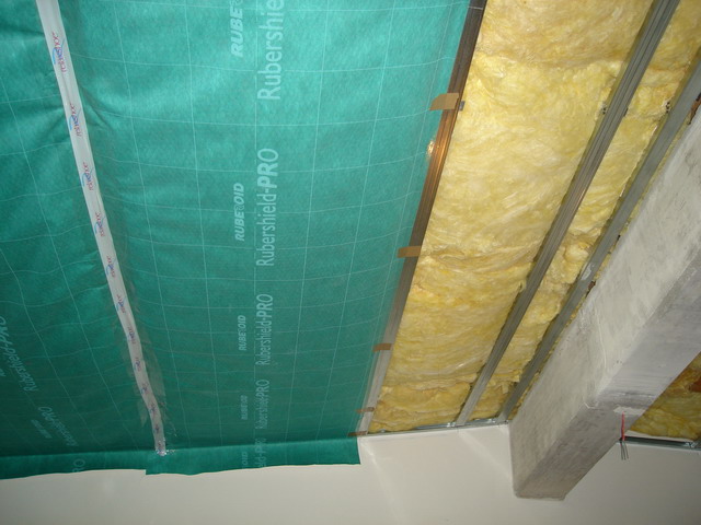

Da li da stavim prvi CD profil odmah uz zid, a zadnji uz samu betonsku gredu? (početni i zadnji cd profil?)
i drugo pitanje, čime se spoji parna brana sa betonskom gredom?

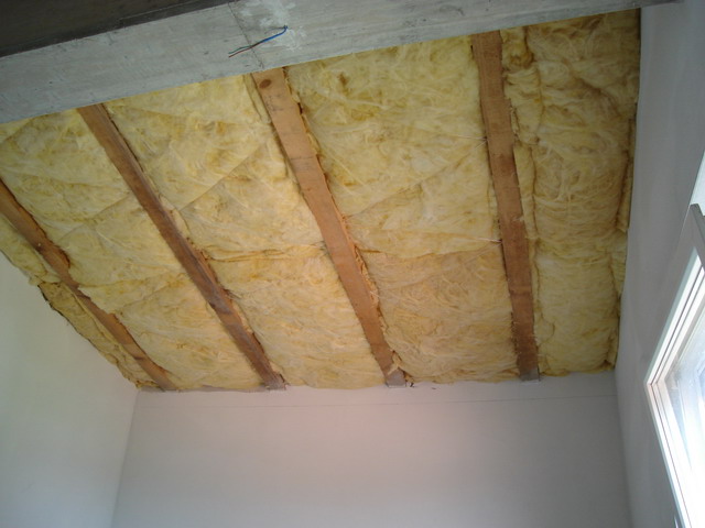

Imam i ja jedno pitanje. I ja treba da zatvaram potkrovlje. To cu da odradim knaufom. E sad pitanje je cime da popunim praznine izmedju rogova. Dobio sam savet da je najbolja mineralna vuna ali ona je debljine 5 cm a ja imam debljinu roga od 12 cm plus jos 2-3 cm sa konstrukcijom za knauf. Sta da uradim sa ostalih 7-10 cm.
Za početak prelistati ovaj forum, već su dati odgovori na ta pitanja.

kako obraditi spoj dve gips ploče na stranama gdje ne nisu zasječene pod uglom? Da li treba malo stanjiti oba kraja ploča da bi se tu popunilo i stavila mrežica?
salcom
salcom's picture
Registrovan dana: 06/05/2010
Zasecanje uglova ti je obavezno da bi bez problema mogao da odradis spoj mrezicom i ispunom

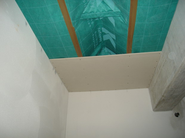

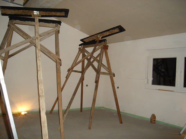

Ima li neko savjet kako da dižem gips ploče? sve je gotovo, izolacija, profili, i sad je red da pričvrstim ploče. Imam ploče dimenzija 120x260 jer su mi se tačno uklapale... Sad ne znam kako ću te grdosije dizati i pridržavati... Sve ostalo sam sam uradio ali za ovo nisam siguran da mogu i dvojica... Ima li prijedloga? :?
Postoje fabrički izradjeni držači za pridržavanje gk ploča prilikom montaže na plafon, medjuti isti efekat se može postići sa dve letve koje se spoje u obliku slova T.Na taj način se ploča može pridržavati dok se ne zavši fiksiranje.

ili po starom receptu ....dvojica drze a treci srafi
MarkoEnter
MarkoEnter's picture
Registrovan dana: 05/03/2009
Pa da, a najprostije je da od letva iskoves T drzace

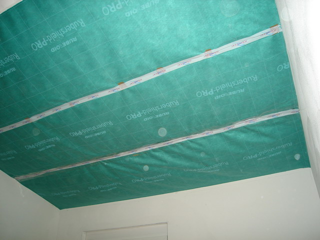

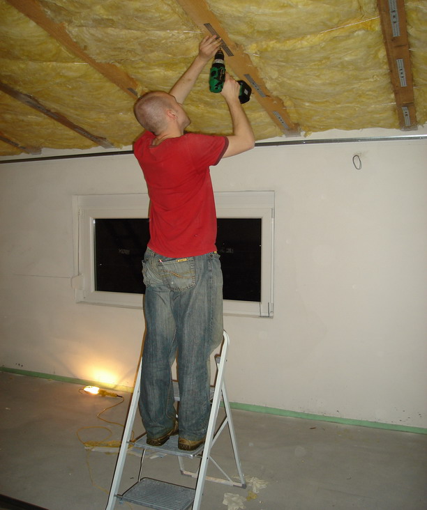

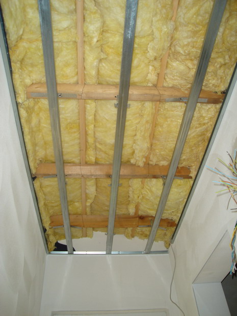

Evo nekih slika mojih radova Smile

... Samo da kažem da se na pregledanje slika bez klikanja vidi da nekoliko njih nisu moje, ali kada kliknete na njih otvoriće se moja prava slika. Ne znam zašto se to dešava. Uglavnom, ako želite vidjeti sve slike onda kliknite da se otvore.
