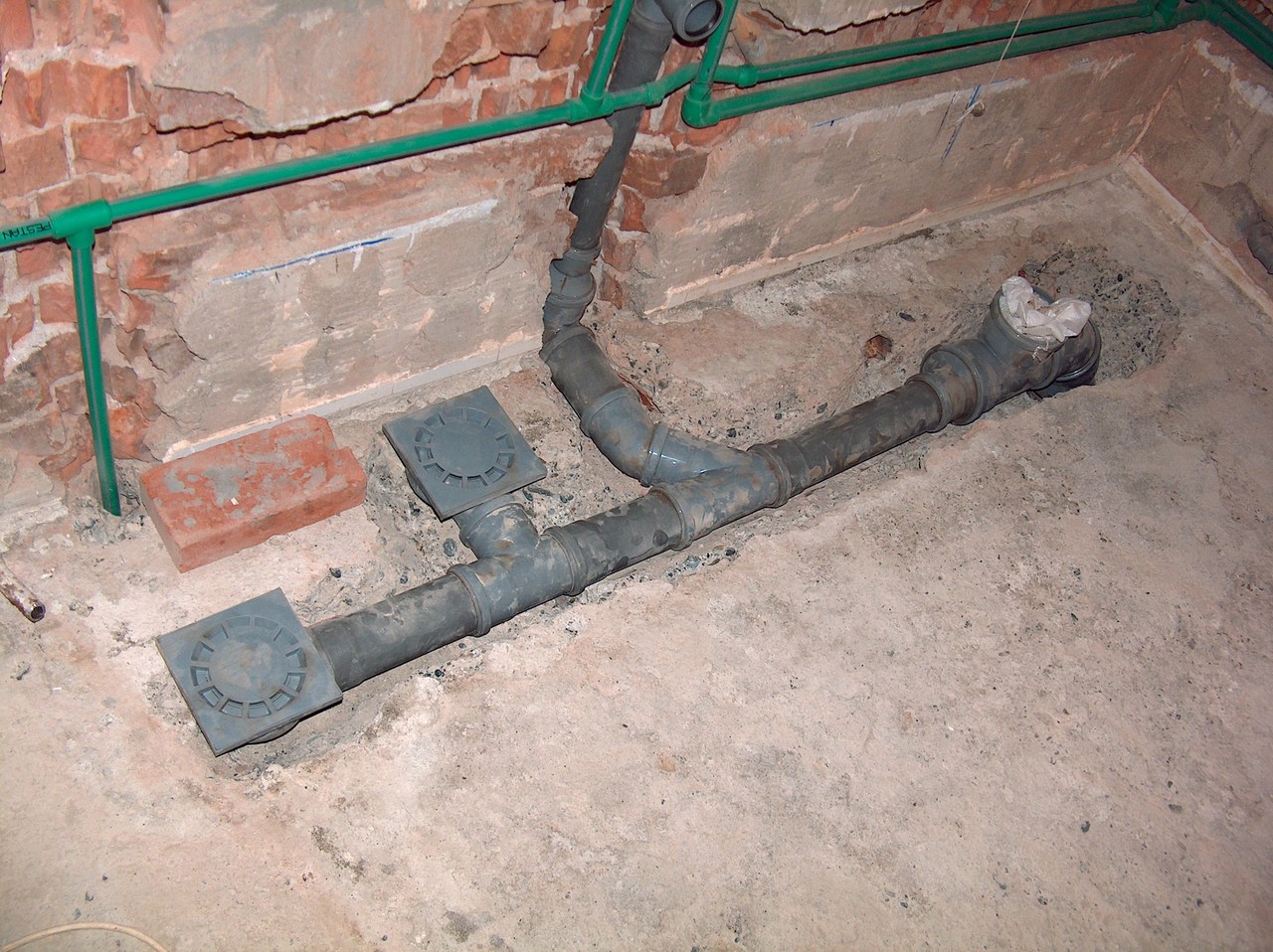

Ako bi moga neki komentar o izvedenoj kanalizaciji ?
Izmedju levog i desnog slivnika , bice mali parapet , tako da ce levi sluziti za odvod vode pri stusiranju , a ovaj desni je cisto za ono kada se pere kupatilo .
Najvise pitam zbog toga , koliko je OK sto je desni slivnik spojen pod 90 stepeni .

Боље да је уграђена коса рачва, а и непотребно је употребљен пресек цеви од фи 75 мм. Ту су мале количине воде и сасвим је довољна цев фи 50 мм, ем је лакше то сместити у бетонски под ем је јефтинији материјал.
I jos bih dodado da su postavljeni podni sifoni katastrofa... Pocevsi od konstrukcije, problema u eksploataciji, problematicnog spajanja sa hdroizolacijom , vrlo ogranicene vertikalne nivelacije....

Hvala Vam na super brzim odgovorima .
Zvekoljube , ovo je sve smesteno u leziste stare gusane kanalizacije , tako da se majstor nije nesto posebno mucio postavljajuci sve ovo .
Stara je bila zalivena betonom i da ti ne pricam koja mi je muka bila nju iscupati , radio sam sam , ceo dan posla - stemovao i vadio , parce po parce gusa .
Jedino brinem to sto je uradjeno kolenom od 90 , koliko ce to praviti probleme vremenom ili mozda i nece bas zbog i tog veceg preseka cevi ?
Tenzore . zasto katastrofa ? Ovo su klasicni pestanovi slivnici , njih valjda najvise i koriste svi ?
Izostavio sam napisati , da ovde sada ide preko svega ovoga i 4...5 santimetara ibercuga tako da ce slivnici biti u njemu , onda ceresitova ili sikina hidrozizolacija i na kraju plocice .
Zamenicu i resetku od slivnika gore , jer je ova plasticna stvarno ocajna . Ima lepih i bas kvalitetnih mesinganih .
OK za konstrukciju sa kolenom od 90 , a koji problemi konkretno u exploataciji i hidroizolaciji ?
Kazi mi molim te koji bi ti slivnik preporucio umesto ovog Pestanovog , naravno mislim na neku , prosecnom coveku , pristupacnu cenu materijala ?

Ako je ovo desno sto je zatvoreno sa kesom ulaz za wc solju, i ako je mala visinska razlika sa sifonima, bojim se da moze doci do povrata fekalija iz solje vani na slivnike

Za Ado-TZ : Thanks na misljenju , ali nece , jer ima ekcentricni reducir koji izdize prilicno nivo manje cevi od nivoa vece .

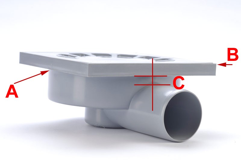

No sada sam se bacio u problematiku i sto vise proucavam stvari , to sam vise zbunjen. Uopste mi nije jasna konstrukcija i ugradnja ovih mojih slivnika , evo okacio sam i njegovu sliku .
Dokle sada ide visinski ibercug ? ... do tacke A ili tacke B . Logicnije mi je da ide do A , ali onda debljina betona C bice isuvise mala , mozda jedva 1 cm. , znaci na mestima spoja cevi , gde je onaj podebljani prsten , betona nece ni biti - videce se njegov vrh koji ce biti u ravni sa povrsinom ibercuga ... da li se onda preko toga sme mazati izolacija i lepiti plocice ?
Ali ako ide do B , onda vise nema skidanja gornjeg cetvrtastog dela , niti njegovog naknadnog rotiranja da bi se uklopio sa plocicama .....

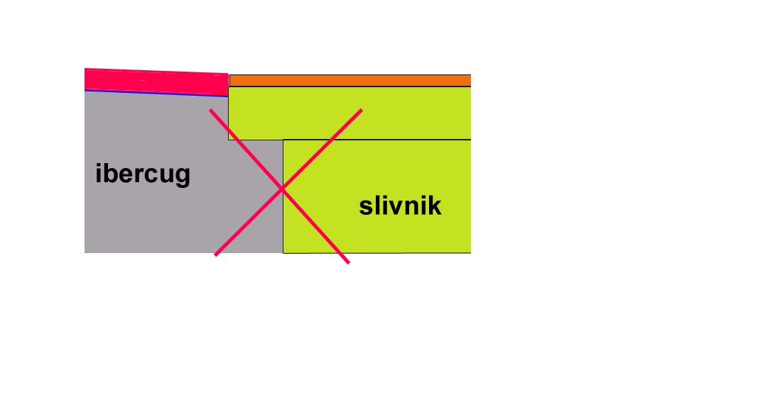

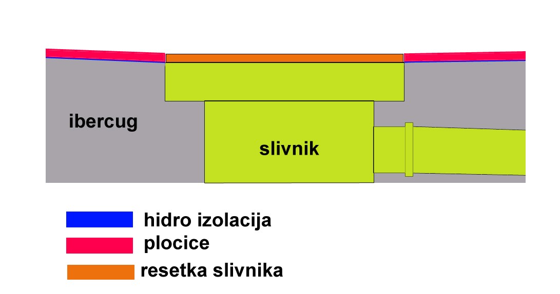

Evi nacrtao sam , kako pravilno treba postaviti slivnik . Ako negde gresim neka neko ispravi ili dopravi .
Glavna fora je da povrsina hidro izolacije ne bude inikako ispod vrha stranica slivnika, tako da bi se i ta voda koja se skuplja izmedju plocica i izolacije mogla slivati u slivnik .
Pretpostavljam i da u slucaju ako ibercug sa hidroizolacijom i predje ikoji milimetar iznad stranica slivnika nece biti nikakav problem (rekao bih da je i cak i bolje da predje ) , ali ako se pogresi i slivnik postavi vise od nivoa izolacije , kao na drugoj slici , ta voda nece imati gde odlaziti i skupljace se oko slivnika .

Ovo sto si nacrtao mi se cini ok., tj 1-i primjer.

To sto je nacrtano ne vredi niti pola lule duvana , niti se posao moze tako odraditi a jos manje sa tim tipom slivnika....

A zasta sluze onda ovi slivnici , kako i gde se oni ugradjuju ?
Koji su slivnici korisceni pre 20 ...30 i vise godina u kupatilima na spratovima po kucama , stanovima , kasarnama , gde su se ljudi tusirali dirktno na plocicama i dok slivnici poput "confluo" serije nisu ni postojali ? Korisceni su najprostiji okrugli gusani sa gusanim okruglim resetkama ugradjivani bas ovako kako sam i nacrtao .
Sto ne postavis neko tvoje pravilno uputstvo onda , koje bi svima koristilo ili da malo preciznije pojasnis gde je tacno problem a ne samo ovako generalno komentarisanje koje nikome nista ne znaci ...
Istina je da su se gusani i ovi pestanovi obicni slivnici koristili pre 20 , ovi prvi i pre 100 ak godina, ali nacin ugradnje i materijali su bili dosta dugaciji . Skica ugradnje i nacin upotrebe materijala su pogresni . No ja nikom ne branim da sopstvene ideje i zamisli sprovodi u delo , pa i da to proglasava za neku kao pravilnu ugradnju ..... Ali ne vidim u cemu je problem , ako nesto komentarisem pogotovo sto iza sebe imam bar 100-ugradjenih ili zamenjenih slivnika....
