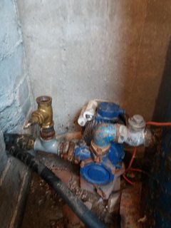

evo slike
sllobam
sllobam's picture
Registrovan dana: 15/03/2009
Ovo nije povezano kako valja.Ne vidim detalj izave cevi ali cini mi se da je izlaz za potrosace izvede sa cevi od 5\4 koja ide do inektora a treba sa gornje cevi tj one sto ide u burence.

pa povezan je tako da od pumpe ide do ventila pa se racva na injektor i izlaz za potrosace (sve gornja cev) jel treba tako?
mozda te buni sto je slikano pod tim uglom pa se vide i cevi ispod njih

Kod mene je drugacije to reseno.Kao prvo do inektora idu obe cevi i 5\4 i 1col.Povise pumpe je deo koji povezuje obe cevi i na njega se montira manometar i vodena sklopka,takodje tu se racva i veza za bocu.Potrosaci su vezani na gornju cev,colovnu.Nije mi jasna svrha nepovratnog ventila i kako mislis da vuces iz cisterne kada su za inektor uvek porebne dve cevi,kao i gde ti je prikljucak za potrosace ,ne vidim ga na slici.

meni je manometar i sklopka na boci,ima racva pa dve cevi,jedna se vraca na injektor a druga ide u bocu pa dalje do potrosaca.
prikljucak nisam slikao (ne vidim razlog) a ona cev uspravna pored boce ti ide u bocu
nepovratni ventil ima svrhu da blokira pritisak sa boce da se ne vraca na pumpu

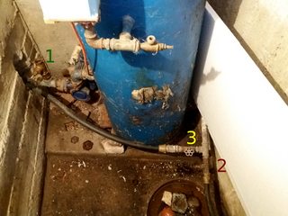

Imam problem kod hidropaka nece da mi se ugasi kada napuni u sistemu vodu i kad nabije pritisak na 3 bara.Nakon toga se samo cuje kako radi pritisni prekidac koji je nastelovan da se pumpa pali na 1.5 bar a gasi na 3 bara. i na prekidacu mi je pukla opruga i u radnji sam narucio nov i zamijenio ali nakon zamenjenog prekidaca isti problem...
kada pumpu ukljucim na struju ona baca vodu kao pre.
ognjeni_zmaj
ognjeni_zmaj's picture
Registrovan dana: 13/09/2009
Brifer wrote:
I.Nakon toga se samo cuje kako radi pritisni prekidac.
NIje mi baš najjasnije kako prekidač "radi"
Kako se ponaša kazaljka na manometru,ako dođe do 3 bara i tu stoji (dok pumpa radi) nije problem u sklopki nego u pumpi(povećali se zazori pa se njen maksimalan pritisak koji može postići spustio na oko 3 bara)
Dugoročno rešenje je -remontovati pumpu a kratkoročno naštelovati sklopku da gasi na 2.5bara dok na prođe zima.

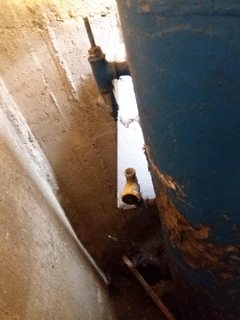

Здраво свима,Дакле, у селу које посећујемо око двапут месечно имамо хидрофор инсталиран (вероватно) средином осамдесетих.Нисам сигуран која је запремина казана, али је мотор монофазни Север. Има ињектор, и корпа је чишћена прошле године (2019) као и сам бунар.Бунар је око 9 м дубок, а ињектор је на 8,5 или 8,75 м. Тако је намештено од почетка па се тако и често дешавало да нестане воде, све и када су баба и деда живели тамо.Мотор је подешен да искључује на 3 barа, нисам баш сигуран на колико је укључивао. Сама кућица са мотором и казаном је одмах поред бунара.Е сад, пре пар недеља се (опет) десило да нестане воде, реално можда смо и мало претерали тог дана, али као што рекох, није неуобичајено, обично би до сутра ујутру ниво воде био на старом. Али ево и после две недеље са скоро свакодневним падавинама, мотор не успева да набије притисак иако звучи као да окреће како треба. Визуелно воде има у бунару (макар толико да покрије корпу ињектора, нисам баш мерио).Када би се раније дешавало да нема притиска после краткотрајног нестанка воде радили би следеће: угасио бих мотор, док је вентил на повратном цреву отворен (жуто 3 на слици испод), затворио бих вентил на цреву које води ка кући и осталим потрошачима (црвено 2 на слици испод), отворио бих "луфт" (зелено 1 на слици испод, немам појма како се то тачно зове), и наточио око канту-две воде у "луфт". Затворио бих "луфт", укључио мотор, и ускоро би имали воде на потрошачима.Овога пута то не решава проблем. Усуо сам једно 20ак литара воде али доводна цев се не пуни. Пунио сам водом и док је мотор укључен, и са разним комбинацијама отварања и затварања вентила означених на слици горе, али притисак у казану је и даље 0.Слично су ме саветовали да урадим и два "водоинсталатера" из села, али на крају би ми само предложили да заменим цео систем новим јер је овај дотрајао.Не знам ништа о томе како хидрофори функционишу. Видео сам неке основне методе поправки познатих случајева од старијих (којих више нема), погледао неке шеме на интернету, али сам јако, јако далеко од разумевања проблематике.Извињавам се на мало дужем тексту, и надам се да ћу уз вашу помоћ наћи решење које не уључује мењање већих (тј. скупих) делова.Ево још пар фотографија неких детаља:Долазни систем:Детаљи са задње стране казана, ово до скора нисам ни знао да постоји, а камо ли чачкао:
