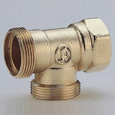

Imam niskopritisni niskomontazni prelivni bojler, kupljena je baterija sa tusem, baterija ima 3 cevi + cev za tus. Dolazila su 2 majstora i digla ruke jer ne znaju kako da povezu ovakvu bateriju...
Resio sam sam da to uradim, procitao dosta postova na internetu kao i na ovom forumu, ali... Uz bateriju nisam dobio T racvu, uz bateriju nisam dobio ni uputstvo... Bio sam u 7 raznih vodoinstalaterskih radnji i niko nema T racvu, plus me ubedjuju da ne treba T racva vec da se spaja crevo od tusa na jednu od cevi koje idu od baterije. A znanje pravih ljudi sa interneta kaze da jedna cev ide u hladnu vodu u zid (sa ventilom), jedna cev ide na hladnu bojlera kao i racva na vrucu bojlera gde se kaci preostala cev od baterije + tus?
Jos nesto, kako da znam koja ide gde? Nijedna cev nije obelezena...
Т рачви има у свакој тој радњи ал то је сад дуга прича.. Која је марка те ваше батерије ?

Pa pretpostavio sam da moraju da imaju tako nesto, da li ima drugi naziv? Shvatam ja da prodavci nemaju pojma, jako retko ima prodavaca koji znaju znanje... Znam kako je sa prodavcima u mom zanatu, IT...
Ukoliko je nisko pritisna baterija ovde je sve objasnjeno ... http://www.samsvojmajstor.com/portal/forums/gradjevinarstvo/vodovod-i-ka...

Тај Т комад је 3/8 цола. Сваки озбиљнији произвођач батерија даје шему повезивања батерија, јер на жалост ту баш и не постоје неки стандарди. Свако то прави по неком свом систему, међутим, мајстору то није проблем да повеже. Овако преко интернета ми је тешко да објасним како треба проверавати и повезати без упутства.

Ovo je ono sto meni treba ( u attach) ??
Ne, semu nismo dobili... Da li je moguce napraviti problem ako se pogresno poveze? Pretpostavljam da moze biti problem da hladna/vruce budu zamenjene, ali da li je moguce napraviti neki veci problem pogresnim povezivanjem?
Нема ту неких проблема, ако се не повеже како треба једноставно неће радити.
