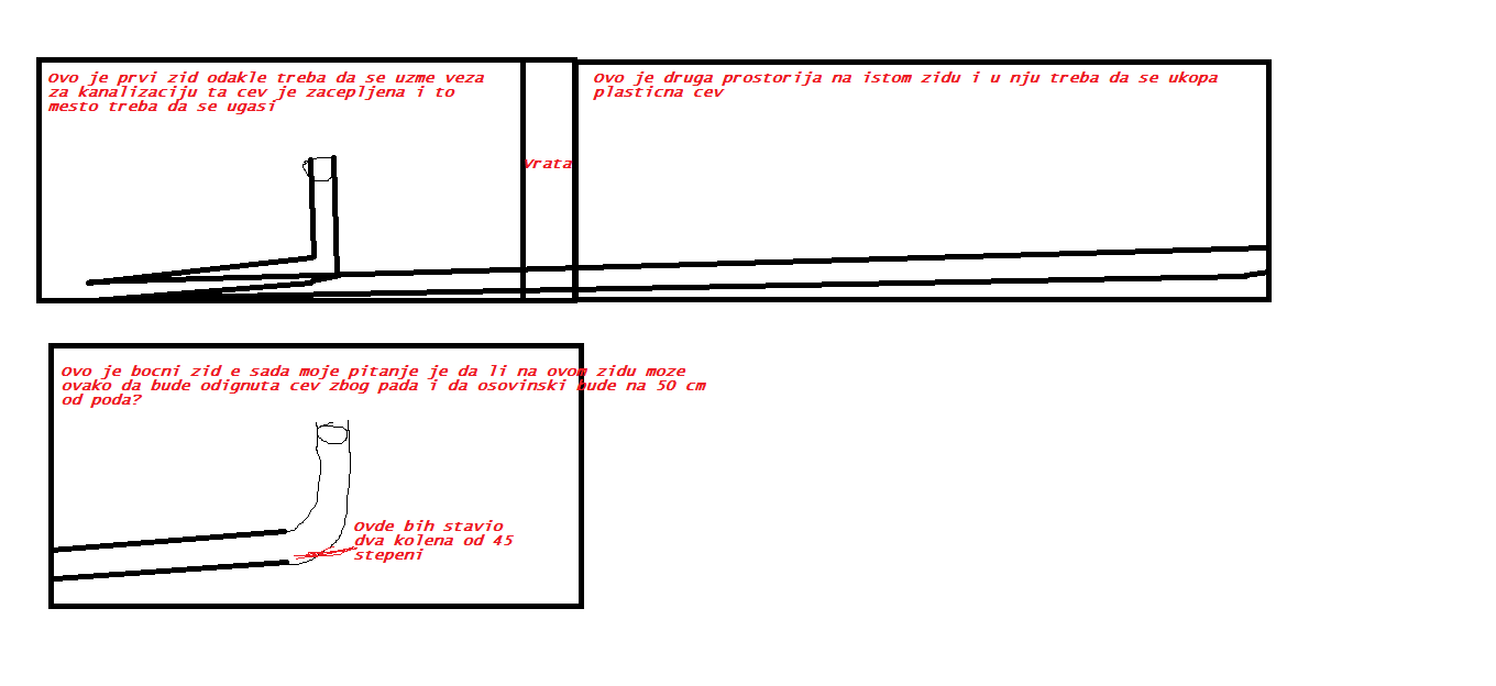

Ne znam sta znaci to kaskadno izvodjenje ali evo slike pa pogledajte i recite kako se vama cini.
Fri, 22/11/2019 - 00:09
Каскадно значи да цев може да
Каскадно значи да цев може да једним делом иде под падом за одређени угао, а ако је то недовољно може да пређе у вертикалу па да опет настави са падом док не дође до тачке за спајање са вертикалом. Објанио сам вам који се падови дозвољавају за тај пречник цеви па комбинујте на лицу места, а ако је прикључење само кухиње у питању можете ићи и са фи 40, ако је проблем у дебљини зида и да га не бисте ослабили штемовањем.

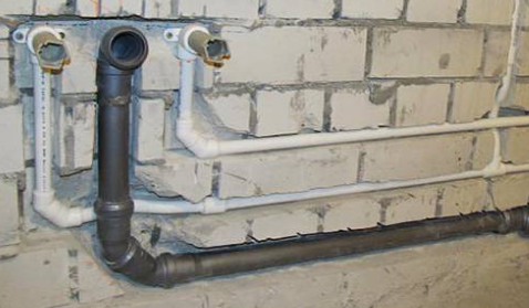

Mozda malo gnjavim pitanjima ali da li je dovoljno samo koleno ili jos nesto uz to ide neki produzetak ili samo koleno pa onda na dole ravno i da li nece smetati ako skrene u levo a nije doslo do samog poda kao na gornjoj slici i koliko mislite da treba da bude osovinski razmak od poda, i jos nesto kako da se prikljucim na kanalizaciju kakav prelaz da koristim posto je horizontalni vod u pitanju? Ovako ja zamisljam da to ide samo levu stranu bi isao pad da li je ovako nesto uredu koleno ravno pa dve pod 45 pa ravno pa koleno od 90 pa ravno na tamo sa padom naravno.Slika je sa interneta. Najlepse hvala
Sat, 23/11/2019 - 10:45
Ово на слици није добро јер
Ово на слици није добро јер је цев постављена хоризонтално. То не сме да буде, јер ће доћи до зачепљења. Мора бити нагиб, писао сам о томе. Што се споја тиче, ако се спајате на гусану инсталацију онда се користи џонсон гума, наравно спој предходно добро очистити од наслага и обавезно користити неку од запривних маса.
