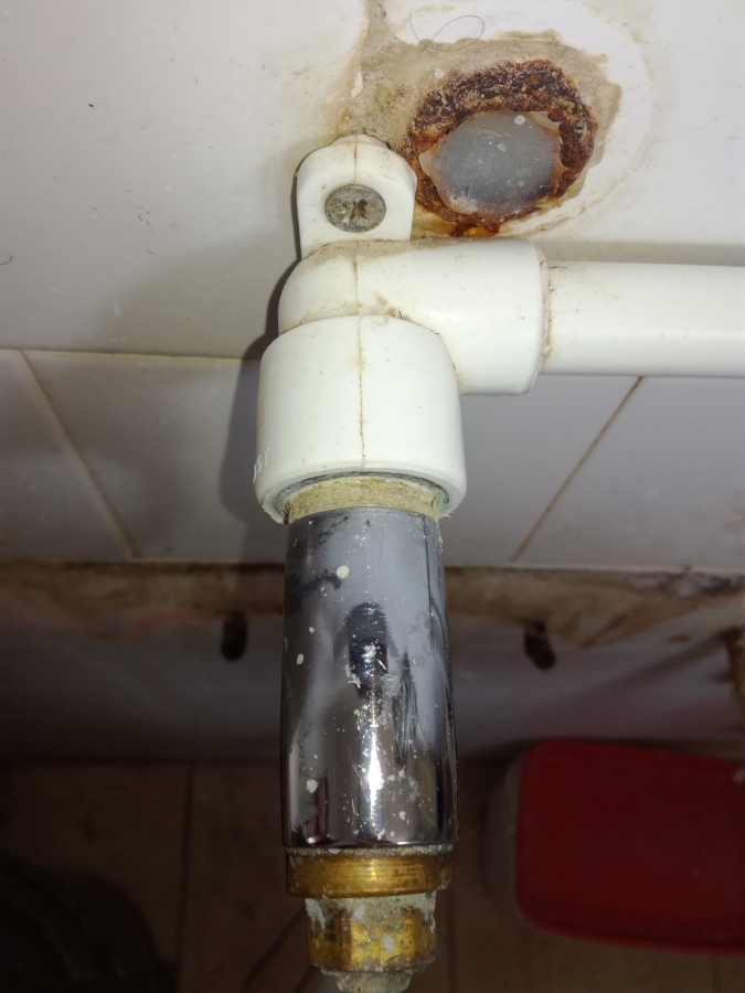

Prijatelju kako mogu da odvijem ovu česu iz unutrašnih plastičnih cevi u kupatilo?

Uhvatiš plastiku alatom za
dalmatinac
dalmatinac's picture
Registrovan dana: 10/12/2012

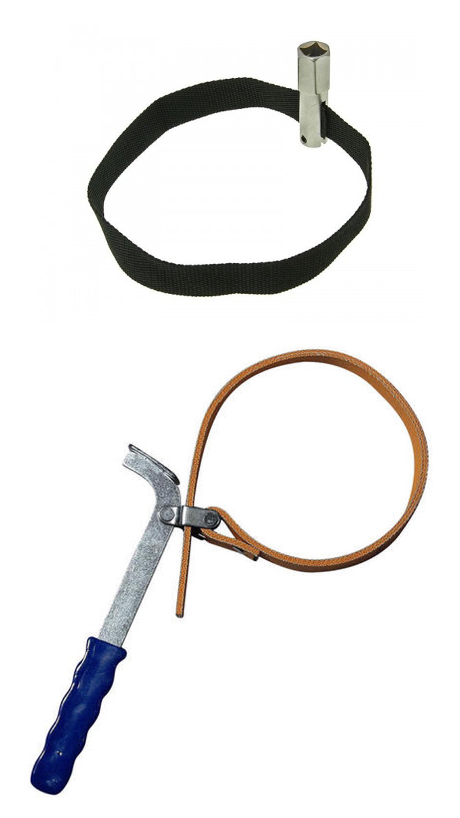

Uhvatiš plastiku alatom za demontažu uljnog filtera. Gornji alat možeš i sam napraviti, npr. od prorezanog vijka i starog remena. Idući put umjesto kudelje stavi teflon konac (ne teflon traku).

Snašao sam se uz pomoć male stege sam odvio
