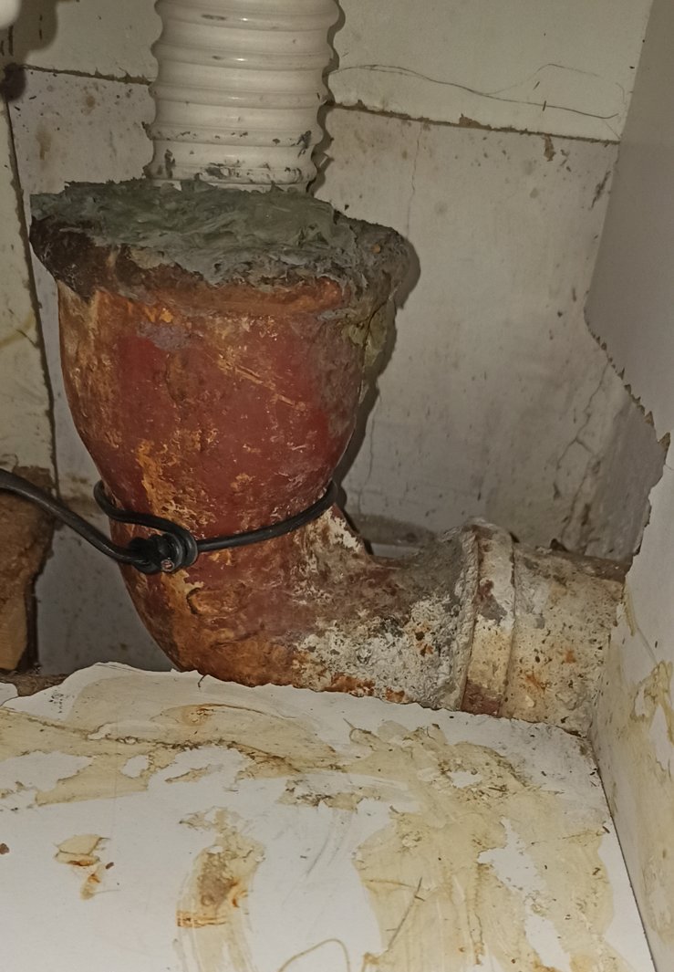

Potrebna preporuka za sledecu situaciju, sudopera je u pitanju, u vertikali se cesto desavaju zapusenja pa su mi preporucili nepovratni ventil,
odvodna cev (na slici) je metalna, kako sam izmerio spoljni precnik cevi je oko 10cm, da li na nju moze kugla ventil
kakav tip ventila da trazim? Ako imate neku preporuku najbolje postavite link/fotku, pozdrav

Za to ti treba ovako nešto, ali se montira horizontalno.
https://pestan.net/wp-content/uploads/2016/06/TDS-nepovratni-ventil.pdf
Ништа тиме нећете решити, јер ће се стуб прљаве воде дићи до следећег спрата и тамо ће доћи до изливања, а пошто под није подморница онда ће да вам се све то врати преко плафона.Једино решење је машинско чишћење те вертикале, или ако је нека хаварија у питању мора се заменити. Све остало је одлагање невоље.
