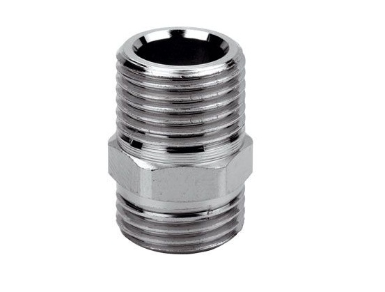

Ako sam te dobro razumeo,
sculptor
sculptor's picture
Registrovan dana: 24/04/2017
Ako sam te dobro razumeo, mozes npr, da upotrebis produzeni dupli nipl, i navrtku

Sun, 05/07/2020 - 00:33
Nije loš predlog i pokušaću
MisterTwister
MisterTwister's picture
Registrovan dana: 24/06/2009
Nije loš predlog i pokušaću da premerim i vidim da li može da se iskoristi. Ovako već idemo polako ka rešenju.

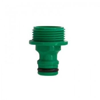

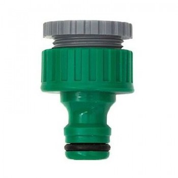

A ovo?
Vukoje.B
Vukoje.B's picture
Registrovan dana: 13/11/2009
Tebi po opisu verovatno treba nešto ovako - dve brze spojke sa spoljašnjim i unutrašnjim navojem. Završavaš dva posla jednim potezom.
Spoljašnji navoj jedne spojke prolazi kroz zid poklopca, na njega navrneš ovu desnu spojku (bez ovog sivog adaptera), i imaćeš brzu spojku sa obe strane.
Pošto je plastika u pitanju, možeš za spojku sa spoljnim navojem pomoću onog sculptorovog duplog nipla kao ureznicom da urežeš navoj u poklopcu (ako mu je zid dovoljno debeo).
Dihtovanje se vrši gumicom u unutrašnjosti spoja dve spojke.

Mon, 06/07/2020 - 19:55
skupo
TwisterMJ
TwisterMJ's picture
Registrovan dana: 10/08/2015
Ako je skupo onda daj procenu koliki ti je budžet za to pa da vidimo da li je u tom opsegu rešenje moguće.
Vukojeva ideja je najbliža rešenju ali ne pokriva spoljnu zaptivku. Zaptivke unutar spojnica rešavaju svoje zaptivanje ali ne i zaptivanje prema poklopcu bureta, tu treba još jedna zaptivka.
Za ovo rešenje je kritično samo koliko je debeo zid poklopca kroz koji se ovo spaja. Ako nije više od 2mm onda Vukojevo rešenje uz malu dopunu završava posao. Išao bi priključak sa spoljašnjim navojem kroz poklopac, a sa unutrašnje strane zaptivka pa preko nje navrnut upravo onaj sivi adapter da obezbedi spoj sa poklopcem i onda na njega priključak sa unutrašnjim navojem i to je to.

Tue, 07/07/2020 - 15:43
Mislim da je Vukojev predlog
MisterTwister
Mislim da je Vukojev predlog završio posao. Svaka časta na rešenju. Probam i ako radi posao slikam pa objavim ovde. BOSSKE-tov predlog je nešto slično onome o čemu sam razmišljao. Hvala svima na predlozima. Super ste.
