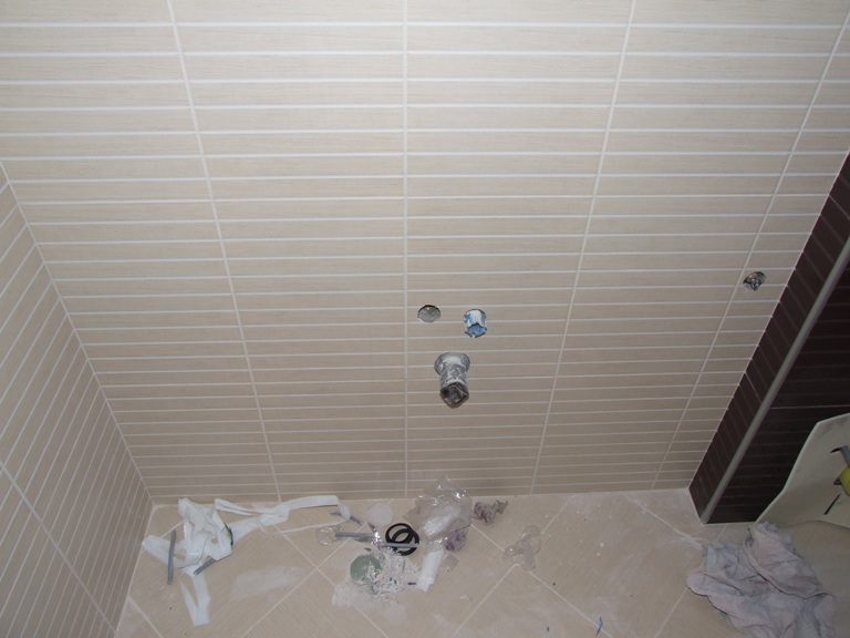

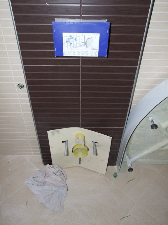

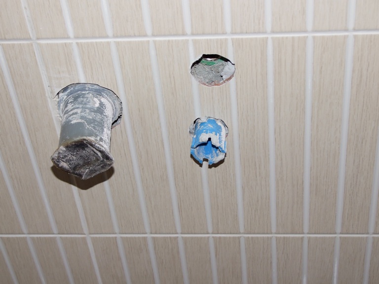

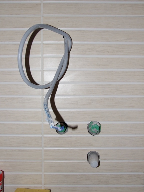

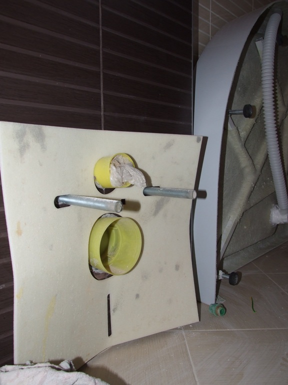

Stigle su i slike, pa bih voleo da cujem konstruktivne predloge, tj sta mi treba od alata, kako se sta radi, o cemu da vodim racuna...ma jednom recju sve Laughing out loud
Nadam se da ce nekome takodje pomoci, kako moze da montira sanitarije a da to ne plati 20E po komadu.
Prve dve slike su odvod za lavabo, treca i cetvrta su geberit, tj prikljucak za wc solju a peta slika je prikljucak za bojler.

Koliko vidim za lavabo najpre treba obezbediti produžetke da bi se mogao montirati ek ventil.Naime, produžetak mora biti poravnat sa površinom pločica i u njega se uvrne ek ventuil sa rozetnom.Dihtovanje se može uraditi kudeljom, na klasičan način ili teflon trakom.Pre nego se pristupi montaži navedenih delova treba izgrebati navoje produžetaka i ek ventila, najbolje listom testere za metal da kudelja ili teflon traka ne bi klizili.Ako se koristi teflom traka onda treba namotati najmanje 20 do 30 namotaja da bi dobro dihtovalo, za kudelju je teško ovako objasniti preko interneta.Kad uzmete produžetak okrenete navoj prerma sebi i teflon traku motate u desno.
Što se WC šolje tiče za montažu imate kompletno uputstvo koje je stiglo zajedno sa šoljom.Bitne su dužine cevi kojima se šolja spaja na priključke
i svi zaptivni elementi koji idu uz to.
Bojler se montira tako da fleksi veza bude udaljena od priključka oko 25 cm.Inače izmerite visinu i rastojanje mesta za kačenje bojlera izbušite rupe u zidu, pod uslovom da je unutra beton ili puna cigra, ubacite tiple, uvrnete zavrtnje i okačite bojler.Obično se koriste tiple 12 ili 14 mm.Ako je zid od nekog kompozitnog materijala onda vam ne savetujem da to sami radite.
Lavabo ili umivaonik se postavlja na visinu koju mu odredjuje noga, ako je ima, a ako ne onda podešavate prema svojoj visini.Po pravilu gornja ivica treba da bude na 80 sm od ivive poda.Na umivaoniku sa zadnje strane postoje elipsati otvori kroz koje se umivaonik učvršćuje za zid.Krtoz te rupe obeležite mesto na zidu, izbušite rupe i postavite tiple i specijalne zavrtnje za montažu lavaboa.Ima ih u prodavniocama.
Od alata treba vam hamer bupšilica ne velike snage, vidija burgije za taj tip bušilice ako je recimo sds,vilasti jključ 12, 13 ili 17 mm, imbus ključ za produžetke i jedne papapagajke.
Evo za početak toliko od mene.
