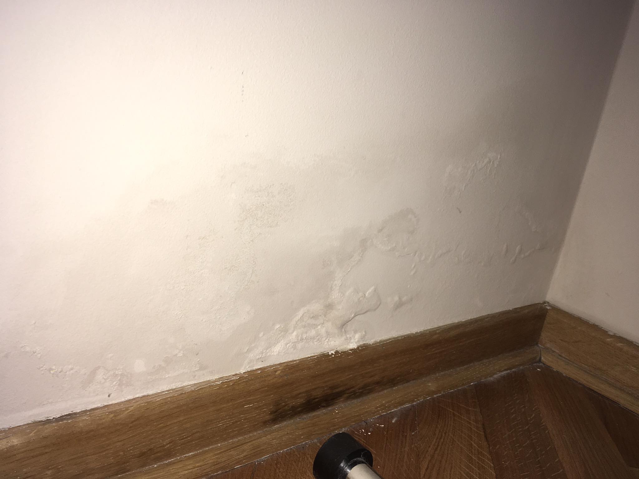

Pozdrav ljudi, da ne otvaram novu temu posto ih i ovako ima previse, postavicu pitanje ovde. Naime, komsiji u stanu ispod mog se pojavila fleka od vode, fleka se nalazi u uglu kod glavne kanalizacione vertikale, ali sam primetio i ja vec duze vreme kod mene u stanu u sobi koja se naslanja na moje kupatilo u blizini ugla sobe je poceo malo da vlazi zid i da se ljusti, nista strasno ali ocito da postoji problem. Posto je zgrada stara nekih 13-14 godina, i sumnjam da je pukla neka cev ali ni to nije iskljuceno hteo sam da vas pitam da li ta vlaga u sobi pored kupatila i u komsijinom kupatilu moze da bude zbog starih fugni? Ja na kadi nemam zavesu i kada se tusiram voda prska na sve strane i po zidni i po podnim plocicama, naravno ja to posle tusiranja obrisem ali je dovoljno da fugne upiju vodu, takodje izmedju kade i plocica nemam silikon i kada otvorim ona vratanca i pogledam ispod kada vidim da je cela ona hidroizolacija vlazna i da je cela kada vlazna kao da kondenzuje, proveravao sam kada nigde ne pusta. Zvacu majstore ovih dana, ali bih voleo da se konsultujem sa vama da li bi to vlazenje na komsijinom i mom zidu resio tako sto bih stavio nove fugne, zavesu na kadi i silikon oko kade? Takodje, ako mozete da mi u pp preporucite nekog majstora koji radi samo zamenu fugni bio bih vam zahvalan, nalazim se u Zemunu u Save Kovacevica? Unapred vam se zahvaljujem na odgovorima!

kakva zavesa na kadi
Ma kakve fugne i zavesa na kadi. One ne sprečavaju prodor vlage nego kvalitetno odrađena H.I. ispod keramike i obrada oko prodora cevi. Neki ozbiljniji problem postoji u kupatilu. Mora majstor da utvrdi pravi uzrok zašto se to vlaženje dešava..

Da li se je potrebno u celom kupatilu raditi hidroizolaciju ili se ona radi samo oko kade? Ja mislim da je u ovom stanu hidroizolacija uradjena samo oko kade i da zato vlaga probija tamo gde hidroizolacije nema? Kod roditelja u stanu sam imao mnogo veci problem, ceo zid se ljustio, problem je bio sto nije uradjena hidroizolacija oko kade. Na slikama se vidi koji je problem kod mene. I da li je ovaj problem moguce resiti bez obijanja plocica?

Хидроизолација
...... nove fugne, zavesu na kadi i silikon oko kade?
Није најбоље решење, али ће вас спасти још дуго времена ако се све изведе пажљиво. Силикон помаже да се вода не слива између зида и каде, а фугне, јесте да нису водонепропусне, али су водоодбојне и ако се одржава ред у купатилу и одмах после купања обрише просута вода неће бити проблема.
Наравно да је најбоље решење добро урађена хидроизолација купатила, али треба имати на уму и да су стара купатила рађена битуменским тракама и то на разне начине, углавном лоше па су та купатила издржала деценије, ако се водило рачуна.
Да бисте урадили ваљано хидроизолацију, то је велика инвестиција јер захтева комплатну реконструкцију купатила са све скидањем плочица, заменом инсталација, јер скинути плочице а оставити стару инсталацију, заиста нема никаквог смисла.
