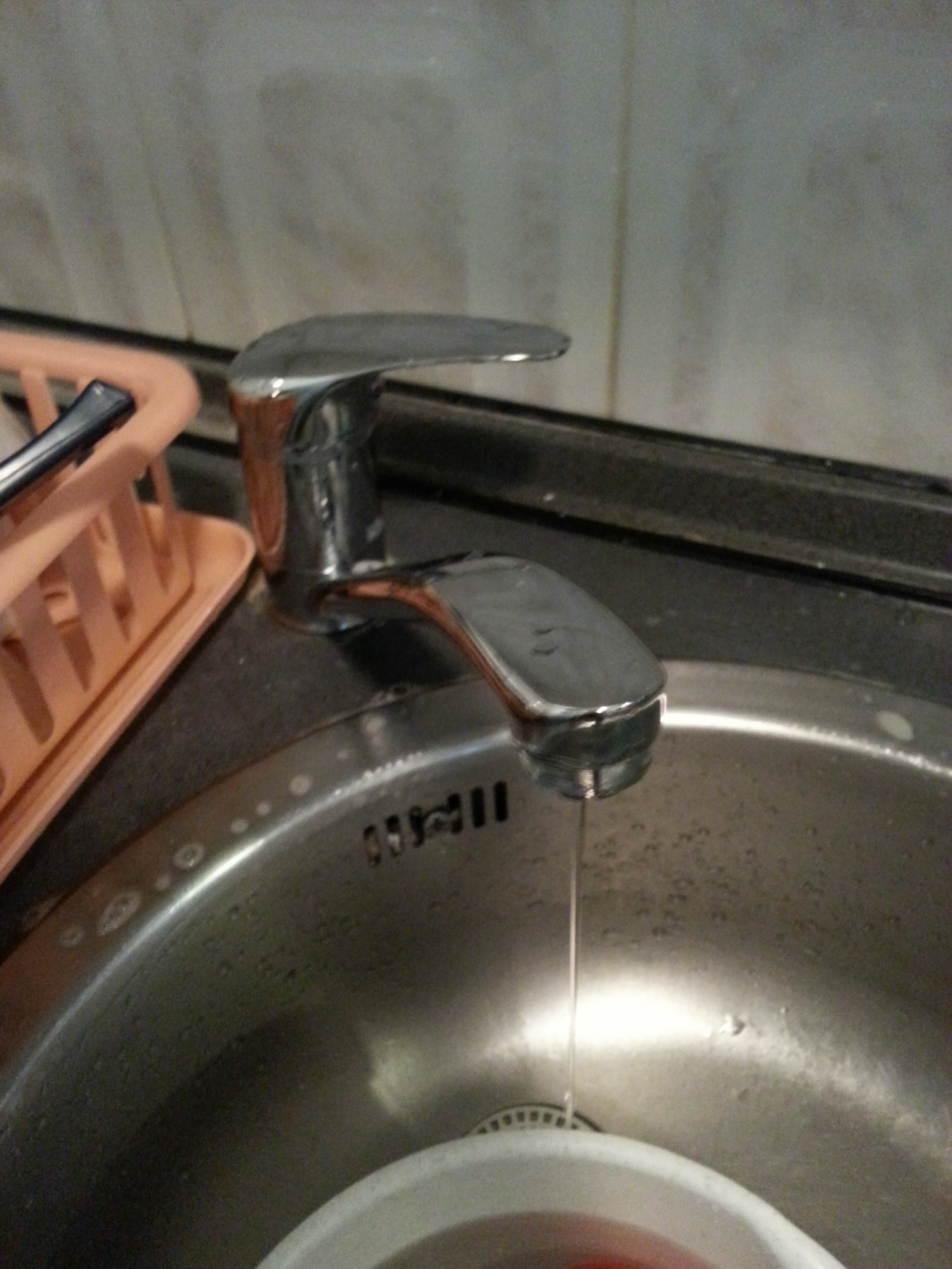

Zdravo prijatelji ! Imam problem sa niskomontaznim bojlerom DOM naravno kuhinjskim.
OPIS PROBLEMA:
Naime, problem se ogleda u tome sto vrlo brzo ostaje bez tople vode.
Na njega se u kuhinji kace dve cevi a povezan je sa kuhinjskom baterijom Minolta koja je 3 cevna.
Inace isprobavao sam vise opcija.
Bojler je nov inace da kazem.
Radi normalno i greje, grejac greje, termostat lepo ugasi ali sve super radi kada uradim sledece: SKinem sa cevi, odnesem do kupatila, napunim ga do vrha vodom ! Da ne bi bilo vazduha. 10 litara staje. Onda lepo vratim, montiram na nosac, povezem dve cevi. Lepo puni i radi tako jedno 5-6 dana i opet isti problem, pocne kada se upali da greje da curi, ali ne da kaplje na slavini vec curi i izlazi vruca, mlaka voda i tako se lepo odradi proces grejanja i ja se stalno mucim. Ima li neko resenje za ovo ? Sta uraditi, ne sumnjam u bojler, ne sumnjam ni u cesmu, nova je i kupljena je pre 30 dana.
Tako da je sve lepo na njoj i creva su nova.
Ma apsolutno velika misterija za mene ?!!!! Nadam se da je neko imao iskustva sa ovim tipom bojlera znaci DOM 10litarski , niskomontazni i 3 crevna baterija Minolti.
Hvala svima za bilo kakvu pomoc !

Evo okacio sam i slike da se pogleda....
kizacd
kizacd's picture
Registrovan dana: 22/09/2013
Evo kacim i fotke da se pogleda o cemu je rec....

Нема оне најважније слике, а
Нема оне најважније слике, а то је како је повезана та батерија.Према опису проблема верујем да није добро обављена монтажа.

Pa probao sam i zamenu creva, ona sto je bila na crveno, tacnije na toplo, stavio sam na hladno , isto radi nekoliko dana i opet isti problem.
A inace ako se crevo koje je za dovod stavi na bilo koje, plavo ili crveno onda ne zatvara vodu uopste....
Probacu jos jednom taj neki svich ili zamenu, ali mislim da kao da mesa nekuda vazduh ili neko stalno na glavnom ventilu zgrade zatvara vodu , pocinjem da sumnjam u duhove. Inace ovo je drugi bojler po redu. Mislio sam prvo da je do bojlera, pa do baterije, pa do pritiska, ali eto sada sve novo i opet isto....
NE zove mi se neki vodoinstalater , mada mislim da je neki mali problem, da sam tako blizu resenja, a tako daleko....

Ja montazu trocevne baterije radim tako sto zatvorim slavinu i duvam na creva. Ono crevo koje je prohodno i kad je slavina zatvorena obavezno ide na toplu vodu. Ostala creva montiras jedno na ek ventil a drugo na cev hladne vode na bojleru. Pustis vodu na ek ventilu i otvoris slavinu okrenuvsi je na levu stranu. Ako cujes da je voda krenula u bojler pustis da se on napuni.Kad se napuni i potekne voda okrenes slavinu na desno i ako voda i dalje toci to je to,ako u nekom polozaju slavina ne pusta zamenis creva sa ek ventila i hladne vode na bojleru i moralo bi biti dobro.
Nadam se da ce ovo pomoci da resite problem.
Ako ne uspete proverite da li je bojler sigurno niskomontazni. Cev od hladne vode koja izlazi iz bojlera bi morala ici do dna bojlera.
Cira

Једино код нископритисних
Једино код нископритисних бојлера, тј. њихових батерија на левој страни се отвара хладна вода, а на десној топла.Тако се правилно повезује, а то пише и на неким проспектима које испоручују произвођачи.
На овој адреси у теми под бројем 7 је и слика како треба да је повезан нископритисни бојлер:
http://www.samsvojmajstor.com/portal/forums/uradi-sam/ku%C4%87na-tehnika...

Hvala svima , super ste, naravno pogledao sam par modela slika i naravno poslusao par odgovora i saslusao Vas !! Problem sam resio i sada vise ne kaplje. Jedino kada se puni curka kap po kap, ali to je ok, kaze matori prodavac u prodavnici cesmi....HVALA OD SRCA !!!! Korisni saveti !!!

Drago mi je da si uspeo da resis problem. To sto curka dok greje vodu je normalno jer je to sistem otvorenog suda i svaki fluid se siri dok se greje, tako i voda pa samim tim visak iz bojlera mora da kaplje.Cim se grejac iskljuci kapanje prestaje.Zvukoljub je u pravu u vezi tople i hladne vode na slavini za niskopritisni bojler. U 99% slucajeva topla voda je na desnoj strani a hladna na levoj,izuzetak su jedino pojedine slavine proizvodjaca Armal i HansGrohe.
