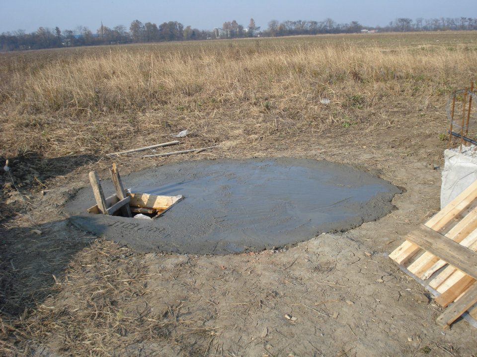

s obzirom da sam prosle godine kupio plac poceo sam da pratim vas forum jer dosta stvari u zivotu covek nauci i usudi se da uradi sam . Tako sam i ja osokoljen vasim pricama sugestijama i savetima na ovom forumu sam sazidao septicku jamu,

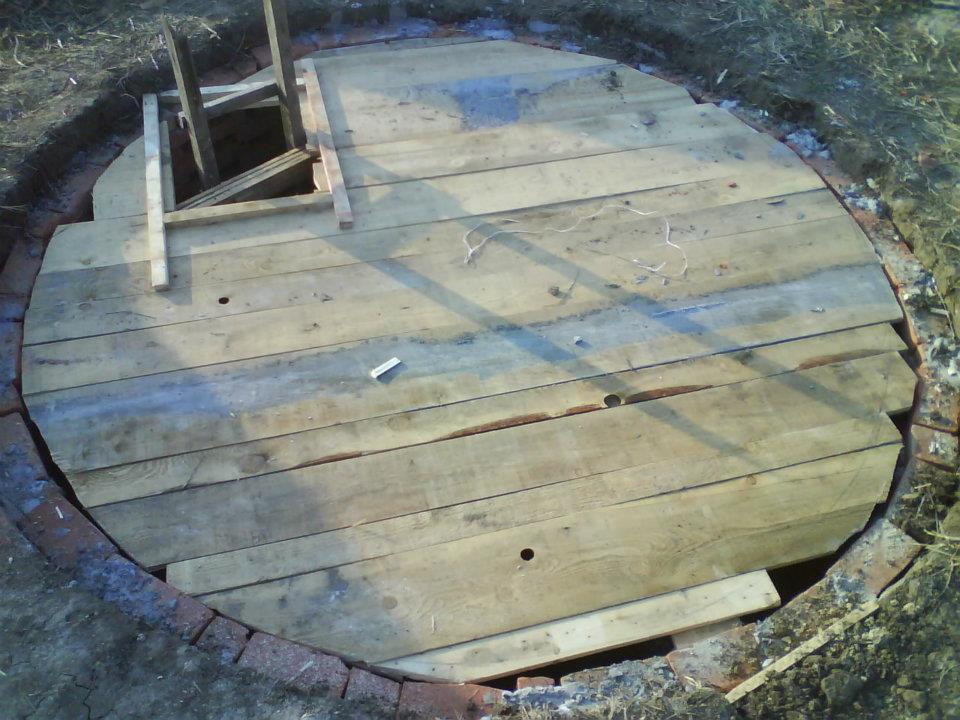

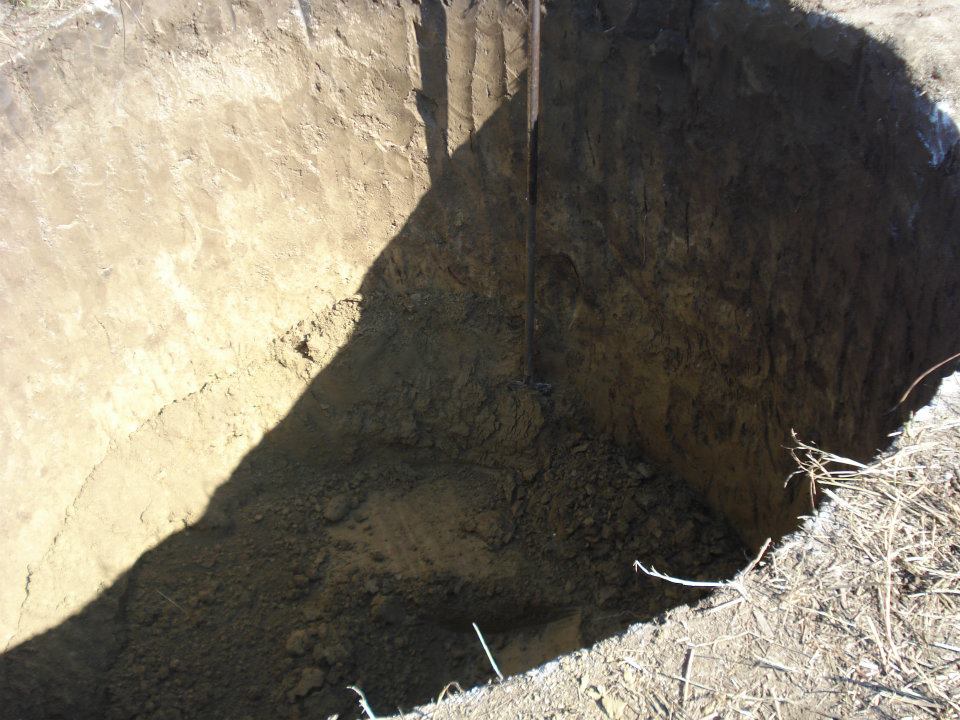

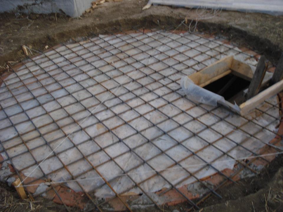

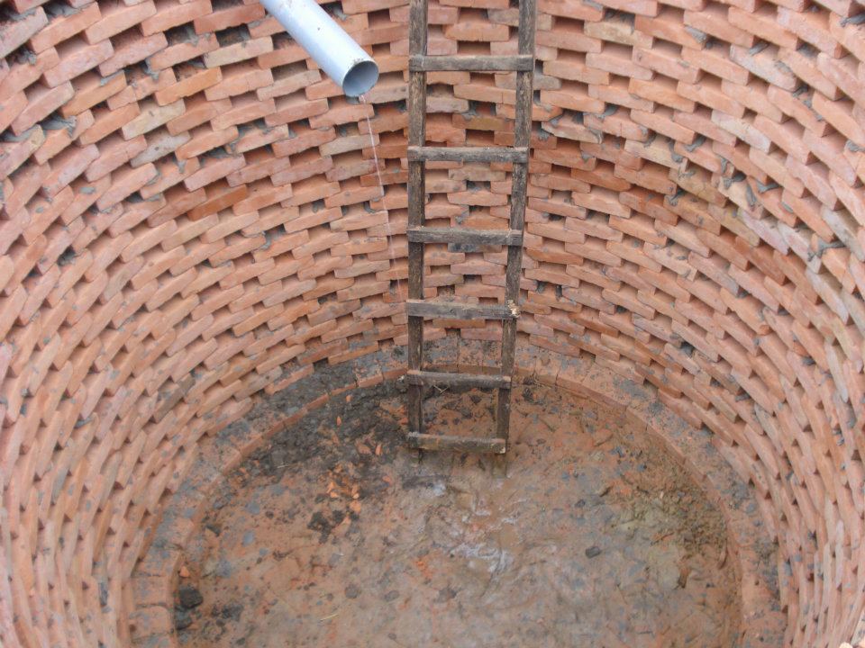

Jama je kopana masinski sa traktorom dubine je 2,2 m a siroka je 3 metra.u nju je uzidani 1000 cigli izarmirana je sa 10 rebrastom armaturom i debljina ploce je od 10 do 15 cm .Nadam se da je sve uradjeno kako treba u prilog vam saljem slike .hvala vam svima koji ste ucestvovali na ovom forumu i doprineli da se nesto nauci o ovakvim stvarimma pozzz
svršenom poslu nema mane ali šta je tu je
vidim zidao si u malteru što nije trebalo nego samo u pesak
i na pola cigle što opet nije kako treba nego nego cigla širine itd

kao i svi sto su pricali i ja sam malterisao kao i svi cetri pet slozim pa jedan dva ozidam a sto se tice cigle nije mi jasno sha si hteo da kazes s tom polovino jer sam uradio kao i na slikama sta znaci to na pola cigle?
