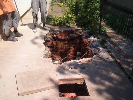

e sad i ja nesto da kazem . kos ebavi ovim poslom znace o cemu pricam .al je poenta u sledecem . septicka jama ima jos jednu namenu pored skupljanja otpadnih voda . a to je da se usamoj jami vrsi raspad i prerada otpa i da iz jame otice razlozen otpad .znaci u jami se vrse dva vrenja prvo aorobno ili metansko vrenje i drugo anaerobno..glavna fora je da iz jame otice "nenatrula" voda i razlozene organske materije.konkretno na vasoj jami je napravljen veliki propust .poredjanu mont gredice od blokova .i preko njih je liven beton .zbog velike kolicine kondenza i kiselih gasova vrlo brzo 1-2 godine doci ce do pucanja tih blokova koji su direktno izlozeni dejstvu gasova a samim tim i do obrusavanja zemlje ispod betonske ploce i ploca ce ostati da visi u vazduhu . i da napomenem sto je ploca deblja to je i teza pa ce blokovi jos brze pucati. i za par godina ce poucati i sama ploca jedina uteha jeto sto je ploca armirana pa nece biti opasnosti da pukne i da neko upadne ali i to je moguce . zato se ploce liju na salung (daske ) direktno uz dodatak aditiva za vodonepropusnost betona i time je problem resen za bar 50 god .i sto armiranja tice mali savet svima:ukoliko je presek armature u ukupnom preseku betona manji od 4 % beton se smatara NEARMIRANIM
majstoru je bilo lakse da poredja montu nego da sluje daskom

i evo i slike jama je radjena 98 .pre 3 meseca je pukla ploca .pofledatjte kako su blokovi popucali .i kako je doslo do urusavanja bocnih zidova

ne .oduska se postvavlja da se ne bi skupljali gasovi u jami i da se kroz kanalizaciju ne bi vracao smrad u kucu .pod povecanim pritiskom gasovi iz jame ili "probijaju " sifone ili dolazi do samopraznjena istih.problem je u tome sto se kondenz koji ce se hvatati na donju ivicu monte ,kiseo i nagriza montu .a svaka jama mora da kondenzuje jer usled procesa razlaganja u jami uvek povisena temperatura.bilo kako bilo jama je gotova .svrsenom poslu mane nema .ovo je napisano da se nekom drugom ne bi ponovila ta greska
Moze li se taj problem gasova rešiti postavljanjem tog oduška, pa nemoj da mi cveće bre propadne u rupu posle par godina Smile))
Ozbiljno, moze li se ova ploča stvarno srušiti, i šta bi moglo da se uradi dok još nije zatrpana (treba još izvaditi podupirače koji se nalaze ispod gredica) ...umesto da se smejem dođe mi da se rasplačem Sad
Thu, 06/11/2008 - 15:17
Re: Septicka jama u 16 slika
pazi nije to opasno imas 10 cm armiranog betona .i kao sto vidis na slici .blokovi polako pucaju, a ne odjednom ne boj se nista
al za svaki slucaj ja bih se te jame cuvao ko djavo krsta
