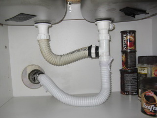

Od kako sam montira novu kuhinju , iz sudopere i grkljan creva se povremeno cuje klokotanje i oseca se smrad .
Ranije to nije bio slucaj sa starom sudoperom ( koja je imala onaj klasican sifon ) pa sumnjam da nije u pitanju ovo grkljan crevo , koje sam pooprilicno skratio pa nema onaj potreban luk ?
Zivim u zgradi , i kad komsije iznad mene koriste kuhinju , cuje se kolokotanje , iz sifona ?
Skorije je radjen i krov na zgradi pa sumnjam da nije tom prilikom i zapusen odusak na kanalizaciji .
postavicu slike , i ako neko ima savet bio bih mu zahvalan

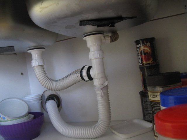

Klokotanje koliko si i sam shvatio potiče od toga što iz odvoda vazduh mora negde da ode, pa zato što ti je sifonski luk jako mali to radi kod tebe. Ista je situacija i kod mene ali ja tome ne pridajem ogroman značaj, jedino šta možeš da uradiš jeste da ovaj luk učiniš većim, da li ćeš ukloniti ovu dasku ispod pa to uraditi, iseći rupu kroz nju, što nije neko estetsko rešenje ili podići odvod u zidu, što čini dodatni napor ne znam. Isto mi raspored sifona nije baš najjasniji, da li koristiš desnu stranu sudopere za pranje?

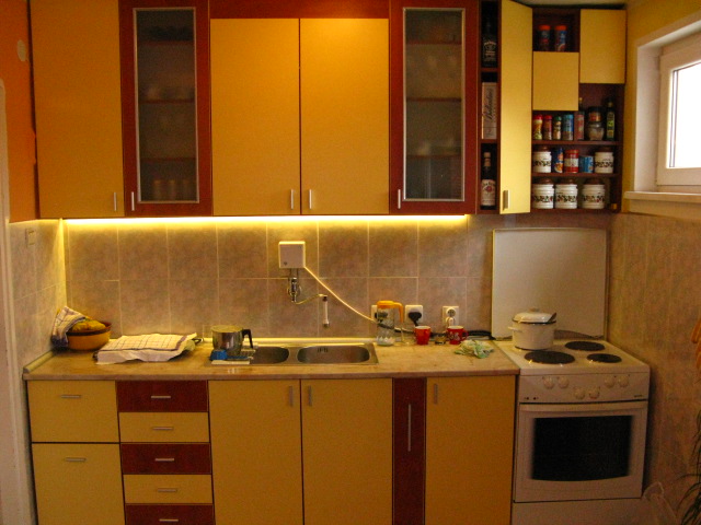

Kuhinja je inace mojih rukun delo tako da mi je najmanji problem da prosecem jednu policu .( postavicu sliku da se pohvalim malo 1511 )
Znam da cu na taj nacin da resim klokotanje ali sta je sa mirisima ?

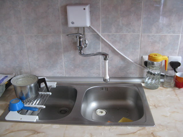

Inace koristim desnu stranu sudopere, sto nije bilo najjasnije iz prethodnih snimaka .( 1508 . . . 1590 )
Buni me sto se mirisi osecaju unutra ,tek kad otvorim vratanca kuhinje ?

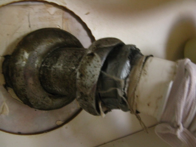

Mozda je za to kriv ovaj deo u zidu (1510 )
To je jedna metalna ce , ne bas okruglog oblika , pa sam ja iskoristio 100mm unutrasnje gume od motora , tako sto sam jednu polovinu nabacio na tu cev , a drugu polovinu na ovu plasticnu ( od grkljan creva ) koju sam prethodno gurnuo 5 cm u metalnu . Sve sam dodatno stegao nekim elasticnim trakama .
Znam da sam malo karabudzio ali ne znam kako drugacije , a i dobro drzi vodu ??? , pa se nadam i mirise .
Zato me i buni , odakle smrad ???

Koju sudoperu koristiš sam video po rasporedu sifona, a to sam pitao iz čiste gluposti jer sam ja desnoruk i sigurno bih u levoj kadici prao sudove (da mi bude na ruku što kaže naš narod) no dobro to je tvoja kuhinja...
Što se smrada tiče kod kanalizacije je jasno, pritiska u cevima nema, radi po principu gravitacije, ali nije tačno da mesta na kojima voda ne prolazi neće proći vazduh (tj u ovom slučaju smrad).
Ta metalna cev u kombinaciji sa gumom motora i flexi crevom od sifona nije pun pogodak , to će držati vodu, ali vazduh neće, pogotovo kada se dešava to klokotanje. Da bih ti prosto objasnio kada komšija pusti vodu u tvom odvodu se javlja privremeni vakum, nakon toga kreće klokotanje a nakon klokotanja miomirisi. Da je moja kuhinja ja bih tu metalnu cev obrusio (skinuo ovalni muf sa kraja cevi) stavio dobar prelaz, npr. džonson gumu u kombinaciji sa kliznom spojkom DN50 (ako neće džonsonka da legne u kliznu spojku lepo onda izvadi postojeću gumicu iz klizne spojke i prvo džonson gumu stavi na spojku pa navlači na cev) pa redukcija 50/40 i onda kraj ovog creva u to. Takođe ti ovaj kraj cevi koji je kraj metalne cevi nema onaj stezni prsten kao ostali delovi sifona te mirisi mogu i tuda da izađu. Uglavnom rešenje ti nije skupo, možeš se posavetovati sa nekim prodavcem u vodoinstalaterskoj radnji možda ti oni daju i bolje rešenje nego ja (to uradi pre nego što obrusiš cev) jer i ja volim da imam par mišljenja kada rešavam neki problem (više glava je mudrije nego jedna)! Smile Ili čekaj da se ovde još neko javi ...

Za ovaj stezni prsten si u pravu a evo zasto se to desilo .
Negde bas za 1maj mi se zapusila sudopera , ja skinuo ovo glavno grkljan crevo , procistio i kad sam vratio vidim da sam uspeo da ga pocepam .
Odem u grad ,jeedva nadjem zbog praznika drugo , ( oko 0,5M ) dodjem kuci da montiram i grrrrrrrrrrrrrrrrrrrrrrrr . . . ovo novo je za 1mm manjeg precnika od starog ???
Uz pomoc sapunice , i malo natezanja uspeo sam oba kraja da navucem , ali zato nisam mogao da vratim ona dva stezna prstena jer ne funkcionisu , valjda im je drugi navoj ?
Ako vec prave razlicite precnike creva , zasto to ne bude bar po 1cm ili vise , ovako to od oka ne mozes da procenis , i vidis tek kad dodjes da montiras ?
Mislim da cu prvom prilikom da promenim ovo crevo , stavim sa vecom duzinom i na taj nacin povecam luk i mozda se tako resim i mirisa .
Ako to ne uspe , sledicu tvoj savet
