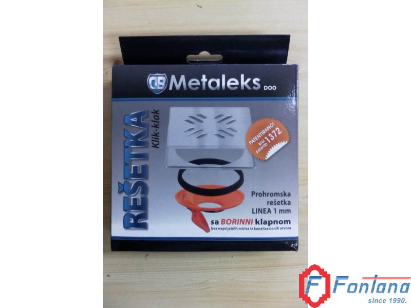

Ja sam stavio ove resetke sa klapnom. Domaci proizvod.
Sve ok.

boleeve
boleeve's picture
Jel to moze da se doda na vec postojeci slivnik?
Imam neki "obican" Pestan slivnik, koji ostane bez vode vremenom, ispari, pa se onda ponekad osete mirisi iz kanalizacije.
Da li moze u njega da se postavi ta klapnica, koja ce reagovati na poplavu i odvesti vodu iz kupatila bezbedno?
Namena te"suve klapne " je upravo sanacija starih ili problematicnih slivnika
