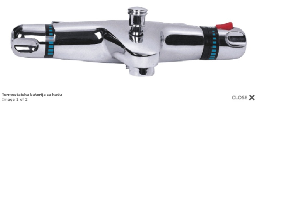

Pozdrav. Kupio sam termostatsku tus bateriju marke Diplon. E sad problem je sto sam ja to sve lepo povezao ali kada odvrnem rucicu za toplu vodu , voda uopste ne izlazi. Na rucici za hladnu je sve ok. Gde sam pogresio i sta moze da bude problem. Baterija je nova kupljena u radnji. Hvala unapred

Kazete da ste kupili termostatsku bateriju. Ta baterija bi trebala imati jedno rucku da se podesi temperatura, a drugu rucku za vodu.
Znaci nema posebno rucka za toplu i hladnu vodu.

Evo postavicu sliku da se vidi koja je to baterija. Ja koliko vidim ima rucica i za hladnu i za toplu vodu

Desna rucica je za podesavanje temperature. Inace termosta nebi imao svrhe...
