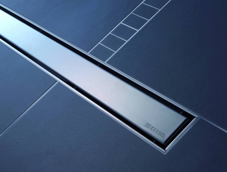

nije potreban stepenik od 1cm. dovoljna je slivnićka rešetka.
kao na primer http://www.kessel.com/en/products/drains-and-channels/shower-channels.html
ovaj primer je iz uvoza a uskoro će biti dostupno i domaće rešenje.
Slažem se u potpunosti sa rotoks-om.Taj "stepenik" će i da smeta, a po meni to ružno izgleda.

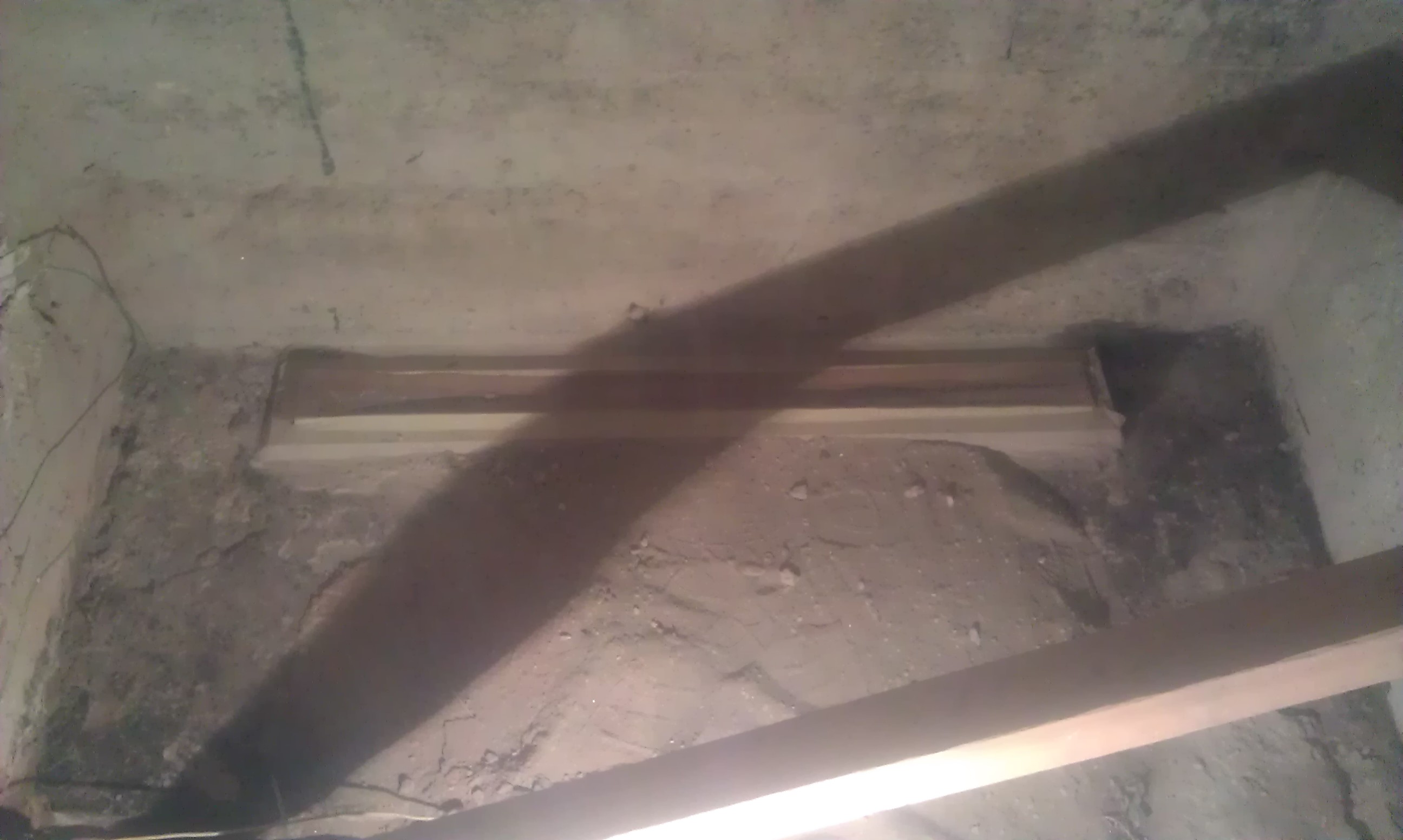

Kod mene je ova resetka fiksirana uz zid a bolje bi bilo da je na ulazu u kabinu jer bi onda otpala svaka mogucnost prelivanja vode iz kabine. Definitivno ste u pravu da je stepenik bez veze. Gledeao sam po netu i sva kupatila sa ovakvim resetkama imaju pod u istoj ravni.
Posto mi je resetka uz zid a ne ispod vrata tus kabine, mislim da ce se malo vode ipak provuci ispod vrata, al to je ipak kupatilo, malo mokrog poda ne moze da skodi.

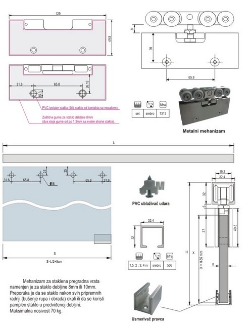

Nego dok ne bude gotov pod, da pomenem jednu ideju za staklena klizna vrata i stakleni paravan. Nasao sam povoljno klizni mehanizam bas za staklo. Radi po slicnom principu kao za americki plakar. Dakle klizna sina je gore a na podu mora da bude vodjica. Vodjicu bi uzidao izmedju plocia tako da se ne bi o nju zapinjalo ali bi ona stalno bila ispunjena vodom. Moze li to pretstavljati problem ?
Ako uspem to da napravim i ukolopim kako treba, to ce biti najeftinija staklena klizna vrata za kupatilo.
Evo fotke mehanizma a kaljeno stakolo bi nabavio 8mm debljine za 4000 din po kvadratu.

"da sam ja neka vlas' " stavio bih šarke. ima ih baš za tu namenu... a i sad nešto mislim, nigde nisam video rešenje sa kliznom vođicom.
loše mi deluje kombinacija vođice i vode.... dlaka... šampona...

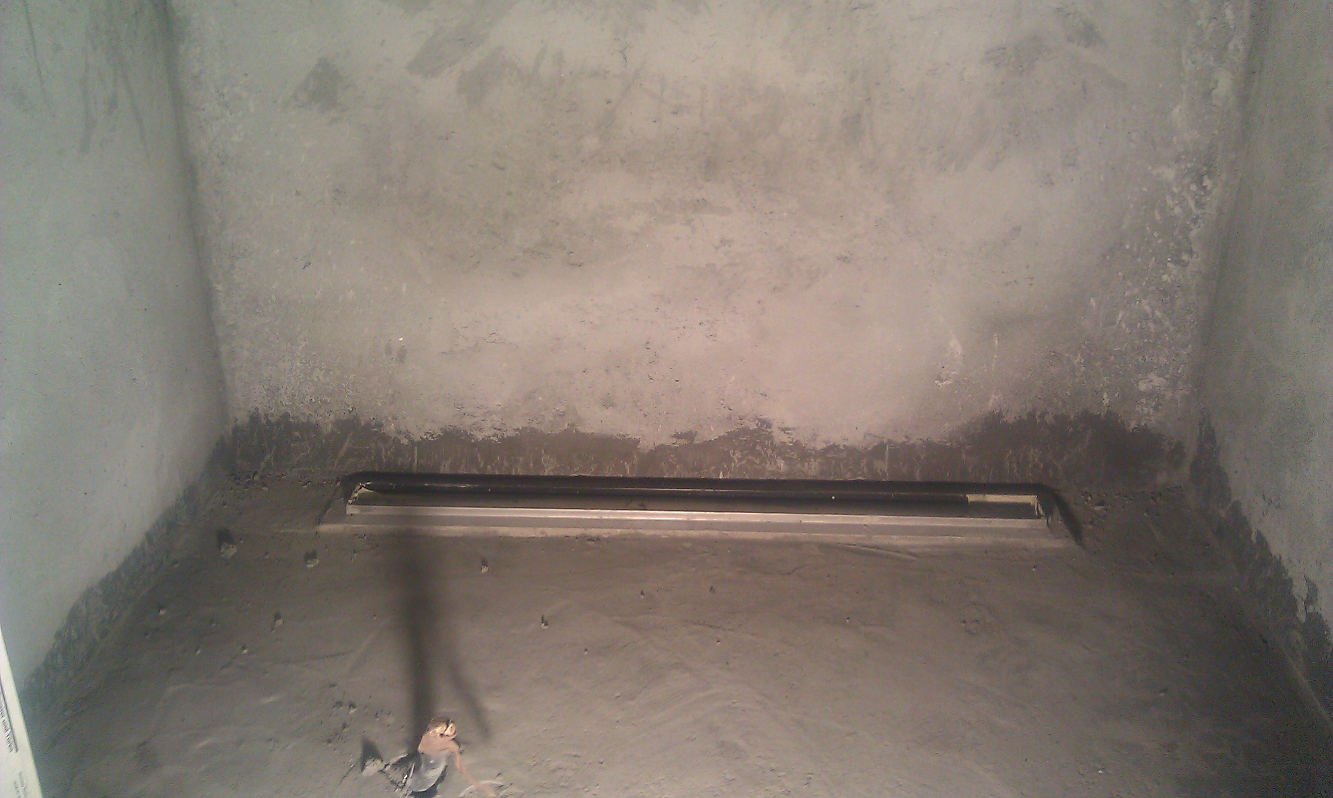

Evo fotke sa postavljenom resetkom i omalterisanim podom i zidovima.
Sledeci korak je nanosenje hidroizolacije na pod i zidove.
Pod je sada izliven bez pada. Planiram da kada premazem hidroizolaciju, zalepim prvi red plocica pa tek onda izlijem malterom ili lepkom pad poda od 1 do 2% na koji cu lepiti plocice. Nadam se da je to dobar redosled radnji.

Nisam razumeo tu terminologiju - izmalterisan pod.Kolko je meni poznato na pod se postavlja betonska podloga, suvi estrih ili košuljica itd, a ne malter.Malter je samo za zidove.Inače kad se radi košuljica odmah se uradi i potreban pad.Mnogo je lakše odmah to uraditi nego se kasnije patiti sa nivelacijom.

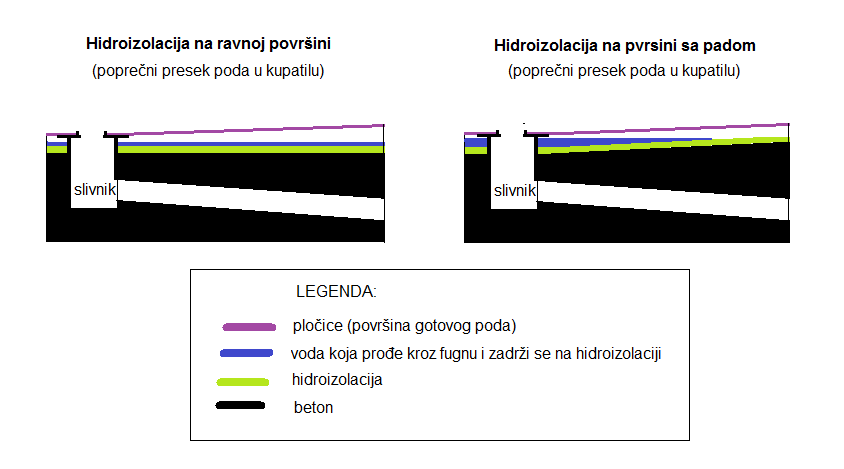

Posto mi nije jasno zasto se hidroizolacija radi na kosuljici sa padom, prilazem skicu na kojoj se vidi da ce se u tom slucaju voda slivati i taloziti na najnizoj tacki. A ako se hidroizolacija uradi na ravnoj kosuljici (bez pada), voda ce se ravnomerno razliti u tanjem sloju i tako ce brze ispariti.
Mozda neki slivnici imaju otvor koji moze da prihvati ovu vodu ispod nivoa gotovog poda ali ovaj moj nema takav otvor, vec moze da prihvata samo onu vodu koja se sliva sa povrsine plocica. Pa mi se cini da je logicnije da hidroizolaciju radim na ravnoj kosuljici a onda preko hirdoizolacije napravim pad od lepka za plocice, kad ih budem redjao po podu.

"pravi" slivnici imaju mesto na koje se spaja hidroizolacija.
e sad, što se to kod nas u praksi ne viđa je drugo pitanje.

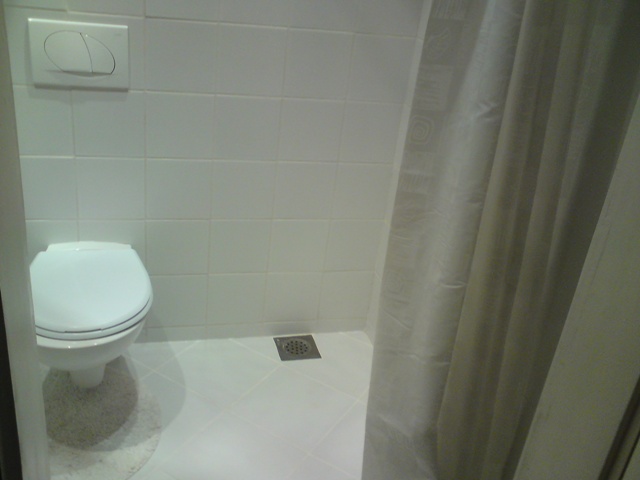

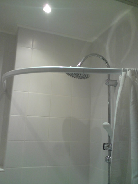

zenski pogled na stvar: imam tus bez kabine, samo plocice sa padom-na slici....ideja o isparavanju vode ne stoji, mora ili oteci ili se obrisati...prvo jel je to previse vode da bi isparila u nekom normalnom vremenu, drugo, jer ta vlaga ostaje u kuci, trece, laganim ispravanjem se talozi kamenac na plocicama, vrlo ruzna stvar...ujedno, to moze da bude jedina slaba tacka ovakve kade, pa treba obratiti paznju na pad i slivnik, da voda sto brze otekne...za ostale koji nisu probali, a to nisam ni ja znala dok nisam imala ovakvo kupatilo, lako se i brzo odrzava, voda ostaje u okviru kade (mi imamo samo zavesu, bitno je da zavesa pada u visku na pod, onda nema prskanja okolo), najveci posao je ponekad isprskati sve plocice necim protiv kamenca i isprati tusem..oprati zavesu nekad, malo potopiti u domestos donji deo i opet tusem isprati, prebrisati pod nekad..i to je to...nikakva ribanja stakla, plastike, kanalica i gumenih dodataka, jer kamenac je djavo, a najlakse ga je oprati sa ravnih povrsina - plocica...prema sobi vodu zaustavlja prag, takodje zasticen hidroizolacojim i od plocica, odlicno radi posao....znam da kabine i staklene pregrade lepo izgledaju kad se kupuju, ali to je i jedini put kad cete ih videti idealno ciste...

Na slikama koje je postavio Marko_Bgd vidi se primer kako ne treba ugradjivati slivnik u kupatilu.Slivnik ne sme da viri iz betonske površine.Oko same površine slivnika se postavlja specijalno pripremljena gumirana zaptivka i sve se premazuje hidroizolacionim sredstvima.Tako da se neće stvarati nikakva jezerca ispod pločica.Evo jedan od ilustrovanih primera kako se ispravno radi hidroizolacija, na žalost na ovom snimku se ne vidi sam postupak hidroizolacije slivnika.
