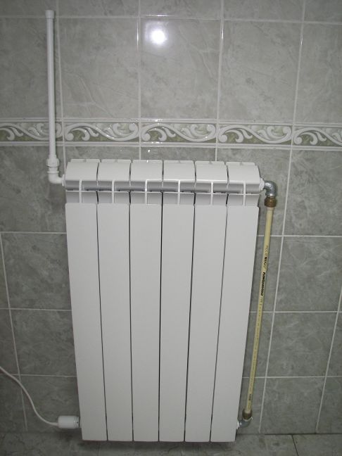

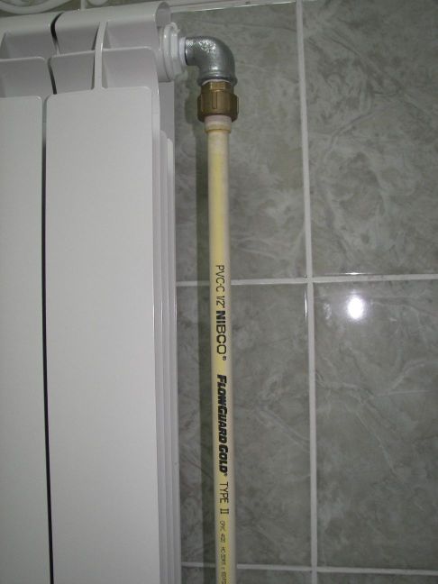

Moj matori i ja smo postavili cevi od plastike i veoma sam zadovoljan kako je sve to ispalo...
Cevi proizvodi "NIBCO", ne znam tacno cija je to firma ali kod nas ih prodaje "Stepen"
www.stepen.co.yu
Postavljaju se veoma jednostavno (kompletnu istalaciju smo postavili za nekih 4-5h), nema varenja (i majstora) nego se lepe, farbaju se sa bilo kojom bojom na bazi vode, veoma su jeftine, za razliku od drugih plasticnih cevi ne uvijaju se i mogu da se ugradjuju spolja i unutra u zid...
otporne su na visoke temperature tako da planiram za koju godinu da radim centralno grejanje sa njima...
(sorry sto malo skrecem sa teme)
Na slikama je moje kupatilo, cevi su postavljene pre nesto jace od godinu dana a sa istim cevima smo uradili i instalacije u lokalima i evo vec 3 god. sve stoji i radi savrseno.

sve u svemu dobro izgleda,baš onako kako sam viđao preko pločica ,samo mi nije jasno čim ste ljepili.ako nije vareno sa ,,peglom,,valjda se tako zove ona spravica,ono razgreje se malo i jedna i druga cjev pa se natakne ili spoji pa se zaljepi možda si mislio na tu vrstu ljepljenja.ili je korišteno nekakvo ljepilo.
ljepilo ,sad sam pogledao montažu cijevi,samo meni nekako više ulijeva povjerenja kad se zavari.nebi džaba ona pegla bila 1000e da je ovo ljepilo toliko moćno,jedino ako ona kutica nije .......eura
sinnerman
sinnerman's picture
Registrovan dana: 04/07/2008
Lepak je ustvari "rastvarac" koji kupujes na istom mestu gde i cevi, i ne smes da koristis nista drugo nego samo njega! Cena mu je par stotina dinara. On je valjda od istog materijala kao i cev samo u tecnom stanju i kada ga naneses na mesta koja se spajaju (veoma je bitno da se cev savrseno ocisti od prasine i da se ivice lagano skinu sa turpijom ili smirglom posle secenja), cev se malo na povrsini "rastvori", posle toga ubacis cevi jednu u drugu, okrenes za 1/4 kuruga, zadrzis 10-15sec. i posle par sati sistem mozes da pustis u rad... Kada radis instalacije, bilo bi pametno da obilazis cevi tj. da izbegnes ukrstanje istih, zato sto im je most po meni malo lose uradjen (pravi veliki luk i izgleda ogromno).
