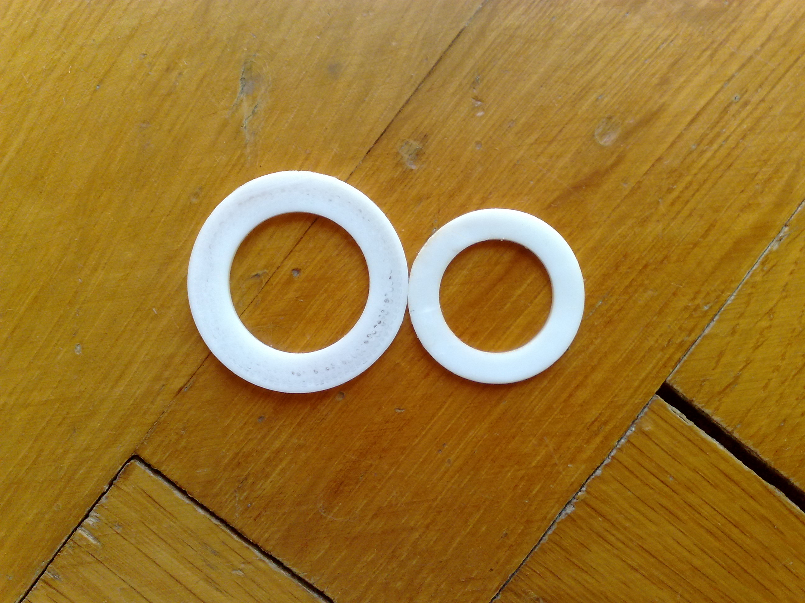

Ok, ipak ću raditi aqutherm. Reci mi zvrkoljube u odnosu na peštan kakav je, kako se vari. Peštan hoće da mi se rasteže...
Sa kojim cevima radiš PN20 ili PN16? PN16 ima malo veći unutrašnji promer, i forsiraju ga u jednoj radnji u nišu ne znam iz kog razloga. Čovek mi samo kaže: "Aqutherm držimo samo PN16, tako traže majstori".
Ne volim da kudim domaće prizvođače, još manje volim nemce, ali ovo je stvarno zarad dobra potrošača, a valjda će i oni iz peštana izvući pouku. Na slici se vidi tanak presek 20mm i 25mm cevi. 25mm cev je definitivno porozna.
Na forumu se nekoliko puta pominju neke tablice, ne znam tačan naziv - na B..., za računanje promera cevi i tj pravlnog dimenzionisanja, ali nigde nisam uspeo da nađam te tablice. Možeš li da ih okačiš na forumu ili da daš neki link?
