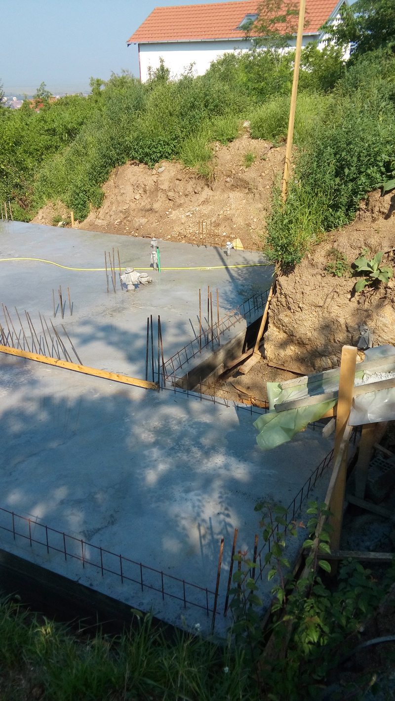

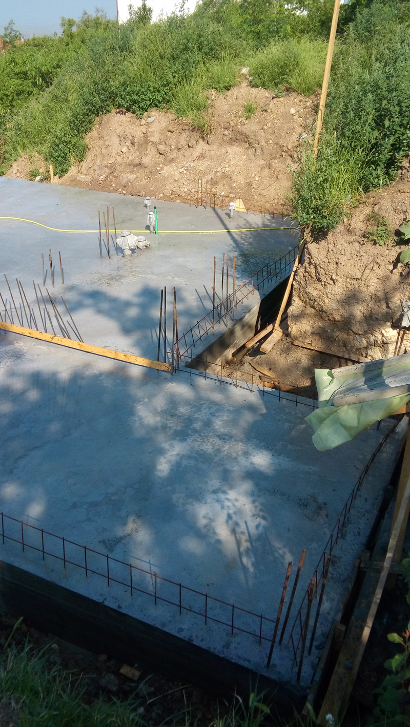

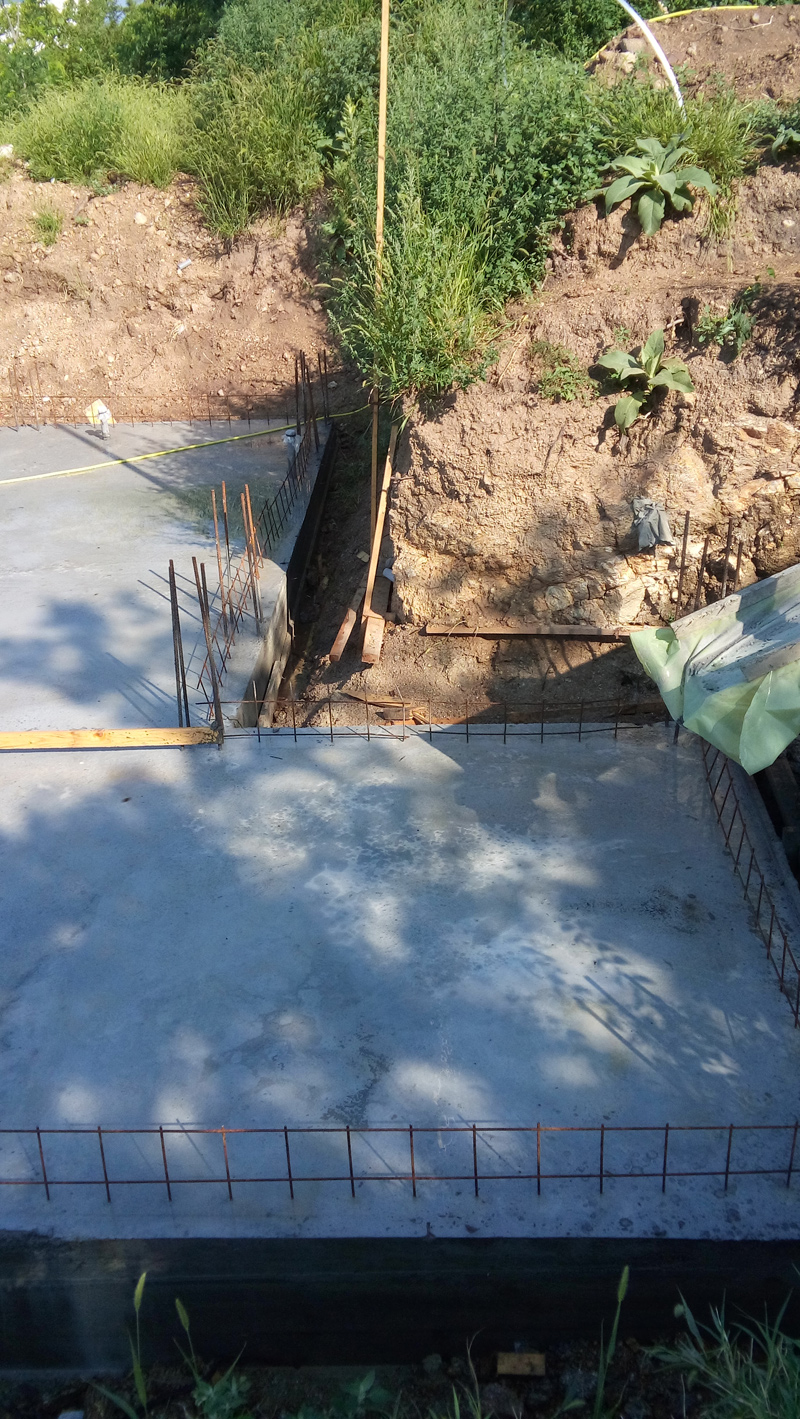

Inače, evo par slika tog mog suterena -postavljena je temeljna ploča i sa te jedne strane (do brda) treba uraditi betonski zid i izolaciju... Što se vertikalne hidroizolacije moja ideja je da se na taj ceo zid stavi kondor V4 (varenjem na onu bitumenski (ili bitulenski, nemam pojma kako se zove) premaz), zatim čepasta membrana koja će da štiti taj kondor, pa zatim preko nje tanak zid (da li od cigala ili od ytonga) koji će da štiti sve to do zemnje... Naravno, u zemlji u nivou temelja staviću drenažnu cev, omotaću je filcom i preko nje nasuti 20-30 cm krupnog šljunka (granulacije 5) i onda sve to zatrpati sitnijim šljunkom do gore...
Eto, to mi je plan za vertikalnu hidroizolaciju tog zida, i na taj način on je zaštićen sa svih strana OSIM OD DOLE, gde se sastavlja sa temeljnom pločim (tu gde viri armaturna mreža). E to mi nije jasno kako da izolujem OD DOLE, stavio sam ja priilikom izlivanja temeljne ploče aditive za vodonepropusnost betona, i sigurno ću ih staviti i u taj potporni zid, ali bih nekako i fizički da odvojim te temelje od potpornog zida... e u tu svrhu sam pitao da li ispod njega ide kondor (ili neki premaz), koji ne bi narušio vezivne osobine betonskog zida i ploče a koji bi opet "zatvorio" taj zid sa svih strana...

Taj deo gde smatrate da cete imati problem premazite nekim jednokomponentim hi premazom . Al ne zaboravite da sa spolnje strane zida morate uraditi vertikalnu hi ,koja mora biti spojena sa horizontalnom hi poda . Vertikalnu hi morate i fizicki zastiti od kontakta sa zemljistem . itongom nemojte zidati zastitni zid vec kvalitetnom ciglom. Sto se tice vertikalne hi bitumenskim proizvodima ,tu ce vec biti velikih problema pogotovo oko kvaliteta izrade same hi. To je vrlo zahtevan zahvat ,a gotovo polovina "profesionalaca" takve poslove izvede po sistemu drzi bure vodu....
