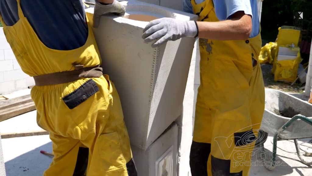

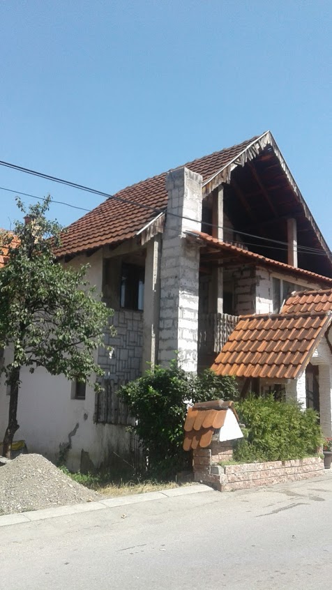

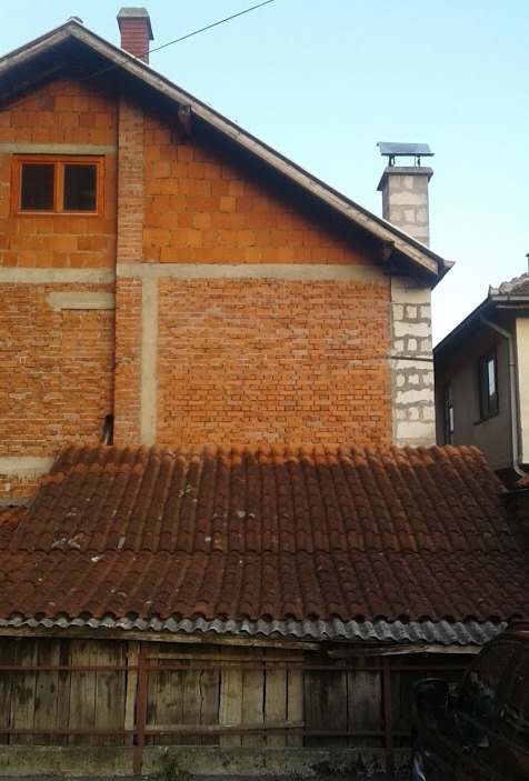

Laznen jel su vama zidali od gotovih elemenata kao na slikama. Koliko vidim blokovi su od klasičnog porobetona samo je rupa premazana tankim slojem šamota i šamotom se spajaju elementi? Ne znam koliko je to po propisu da se porobeton koristi za dimnjake mada ljudi godinama koriste dimnjake od klasičnog itong bloka za zidanje spojenih lepkom i niko nikad nije neki problem imao (poslednje dve slike u prilogu). Bila je i tema o ovakvim dinjacima pokrenuta pre nekoliko godina. Ovo najbolje da Astrea prokomentariše...

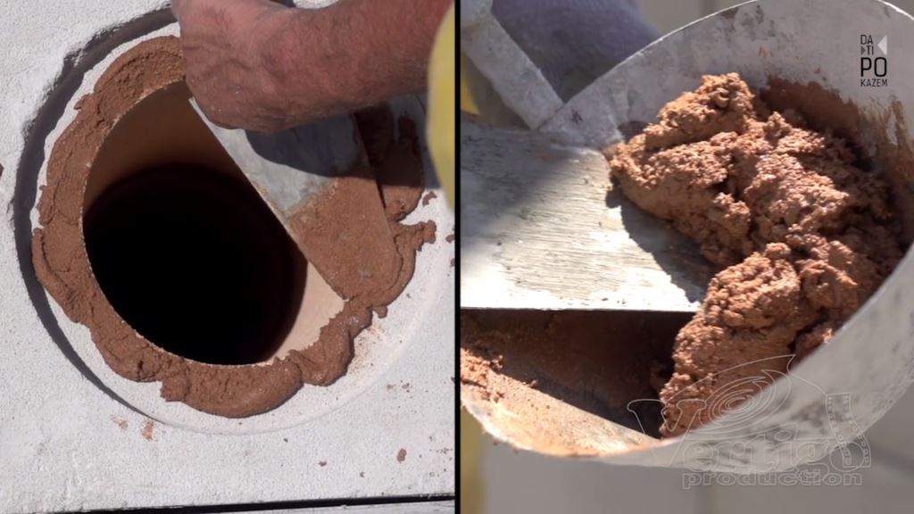

Koliko uspevam da vidim unutar ovih probeton blokova jeste samotni cilindar . !?
Na promotivnom videu u trenutku 1:48 predstavnik Itonga kaže da nema cevi i naglašava da je samo premazan slojem šamota iznutra.
https://vimeo.com/188627937
I meni je poznato da ima par dimnjaka ozidanih od porobetona jos iz vremena "siporexa " pa rade i dan danas . Čekamo Astrea da kaže sud

Nema podatka kolika je debljina vatrostalnog dela (šamota) i nema podatka kakva je veza između tog šamota i Ytonga (porobeton).
U principu, vatrostalni materijal ako je visoko ispresovan ne bi trebalo da bude tanji od 1.8 cm (i to samo ako su pitanju cevi, za ploče minimalna debljina je 3 cm) a za niže stepene presovanja minimalna potrebna debljina raste. Šamot se na povišenim temperaturama širi a prema podacima kojima raspolažem Ytong se skuplja i tu vidim mogući problem. Sve dok dimnjak radi u tzv. normalnom režimu verovatno da neće biti problema, ali ... Što se tiče dimnjaka koji su kompletno zidani od porobetona (Siporeks, Ytong ...) znam da u nekim područjima je to bila praksa i ti dimnjaci su uglavnom opstajali ali tokom radnog veka su se 'trošili' iznutra tj. povećavao im se presek jer onaj deo Ytonga koji je bio izložen visokoj temperaturi se skupljao i tokom vremena otpadao.
Na video prezentaciji kažu da (citat) 'šamot izdržava do 1580 stepeni'. To nije tačan podatak, najkvalitetniji šamotni materijali mogu da izdrže 1400 i ni stepen više, za više temperature koirste se sasvim drugi materijali. Takođe, vidi se da su blokovi spolja premazani cementnim lepkom i da postoji plastična ugaona lajsna kakva se uobičajeno stavlja kod radova sa stiroporom. Ne znam šta je spoljni sloj dimnjaka ali nikako ne bi smeo da bude od stiropora. Pretpostavljam i da nije ali takođe tu nije mesto ni plastičnoim materijalima (a od PVC-a je ugaona lajsna).
Ako je već ovo zvaničan proizvod Ytong-a zašto ga nema na njihovom zvaničnom sajtu.

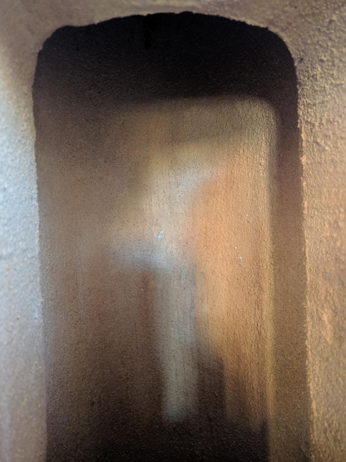

Uslikao sam telefonom kako izgleda unutrašnjost..

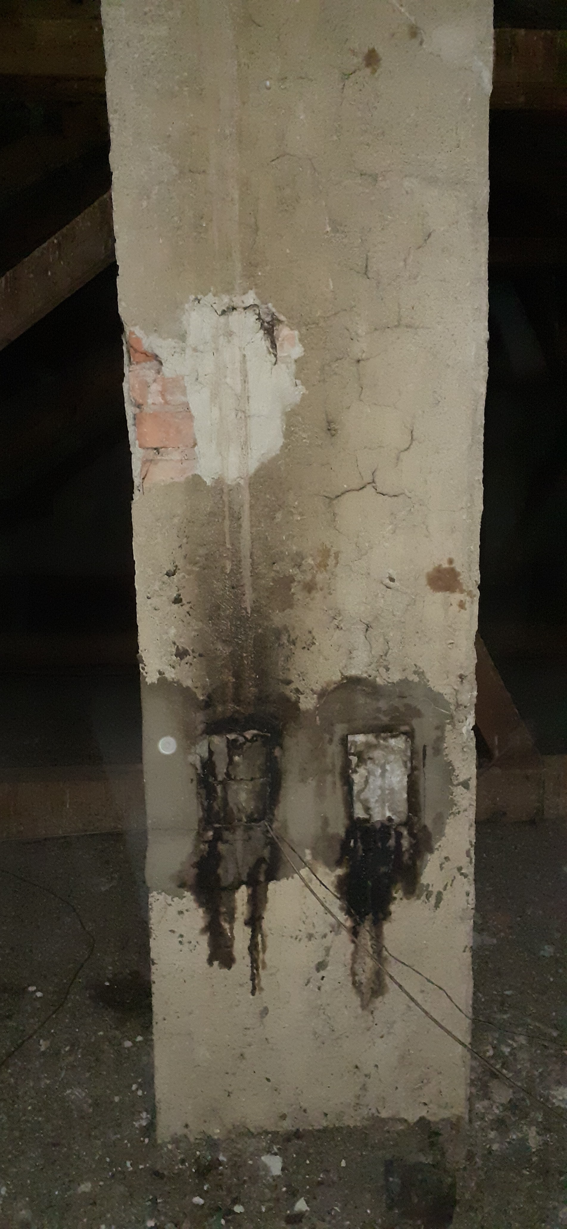

Naime planiram da u potrkrovlju zgrade radim adaptaciju i pretvaranje
tavanskog prostora u stan. Problem su stari dimnjaci koji prolaze kroz taj
tavanski prostor i koji će "sutra" biti u mom novom stanu. Dimnjaci su veoma
stari, sagrađeni od pune cigle. Šaljem slike kako biste lakše
videli o čemu se radi.
Molim Vas za Vašu stručnu pomoć.
Unapred hvala.

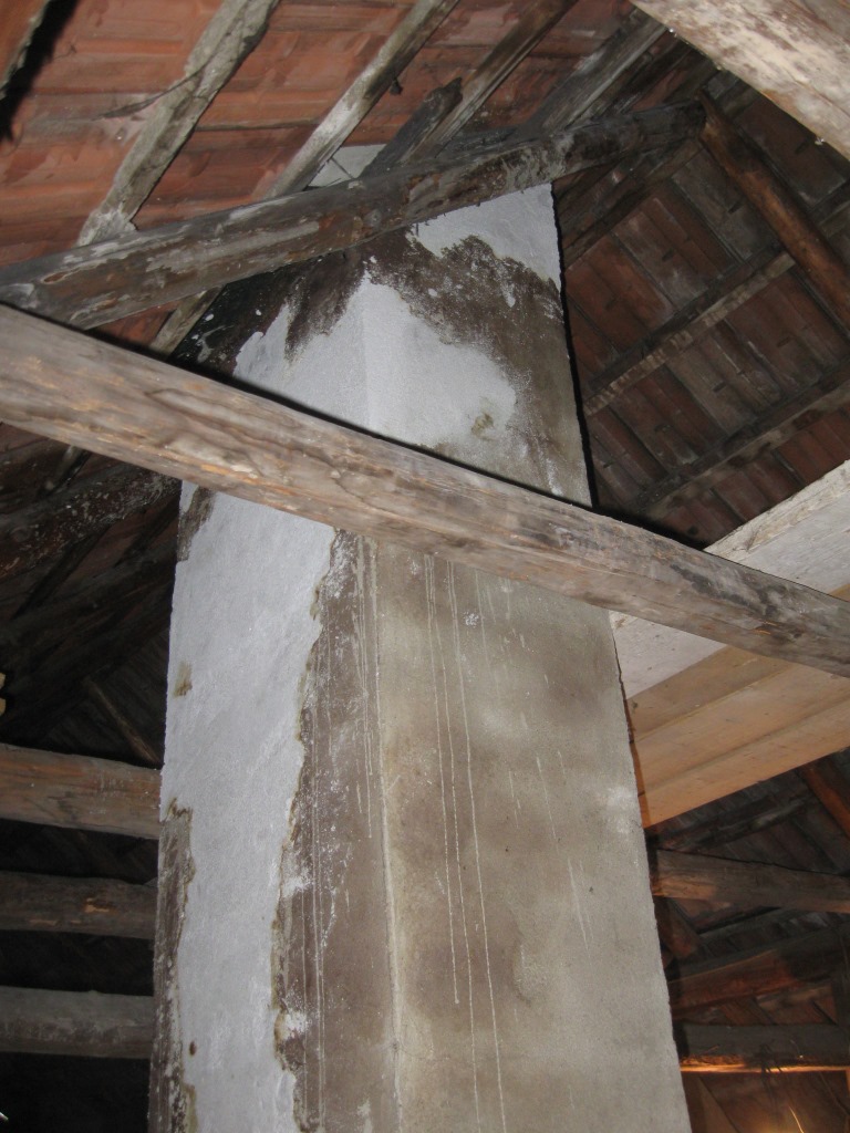

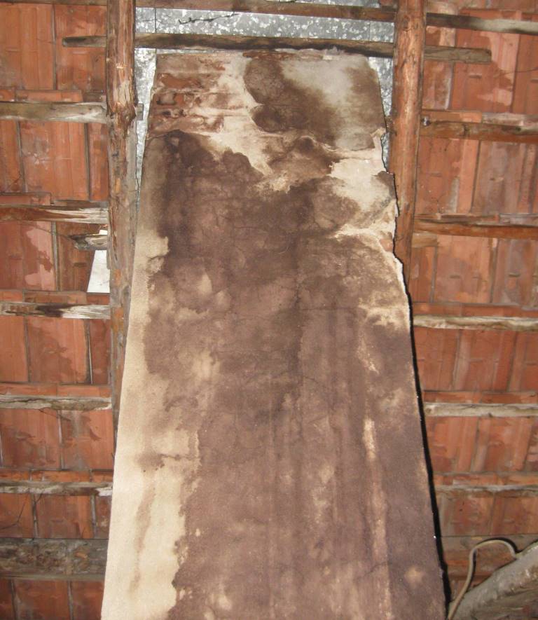

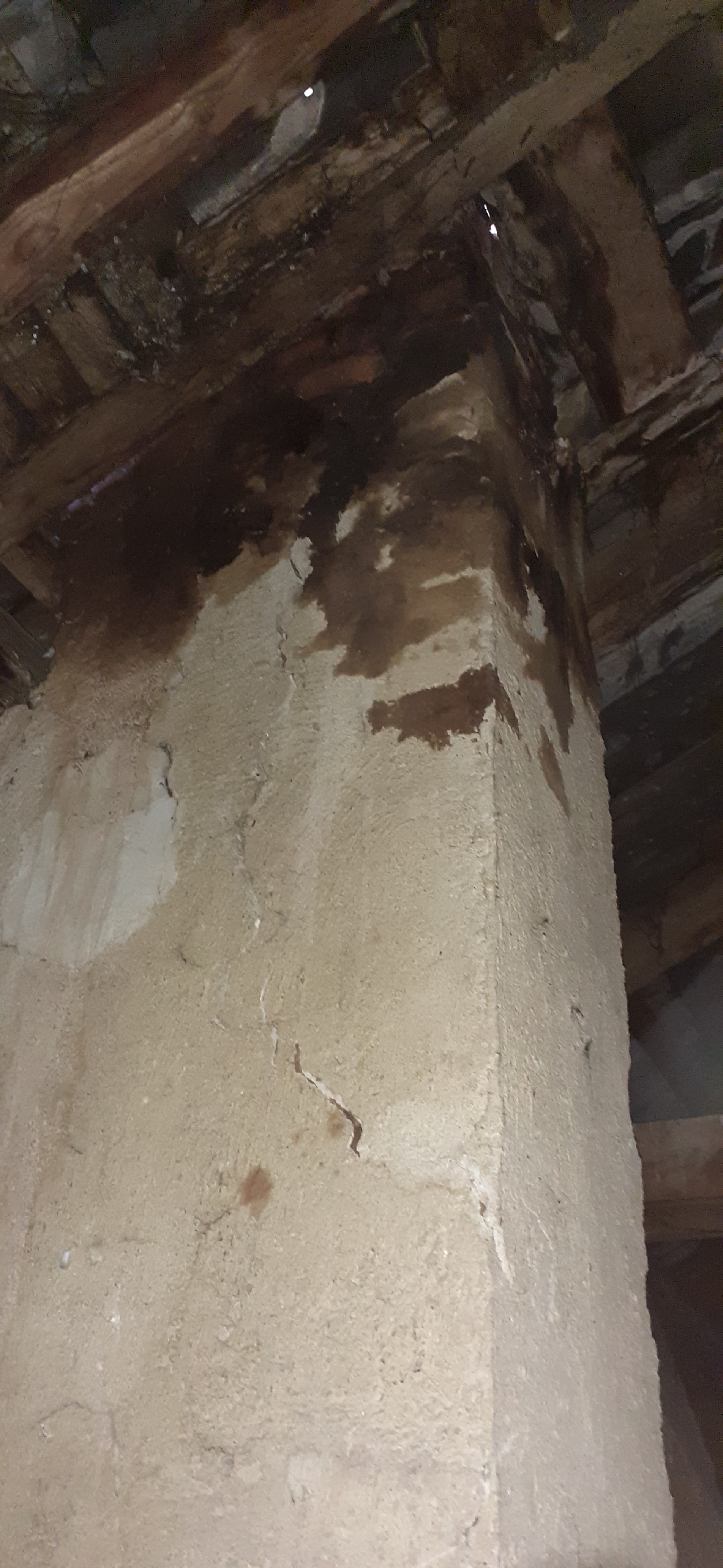

Alene, dobro došli na forum. A šta je u pitanju zgrada ili kuća? I šta je konkretno pitanje vezano za dimnjak? Ovo sa slike mora kompletno da se menja i radi novo ako planirate stambeni prostor da napravite gore.

AlenHadzajlic,
bi dodao komentar , dalje od prethodnika: provjerite , dali uopšte možete imati dimniška vratica i protoru gdje spavate. Koliko se sječam u spavačkim prosotrima ne sme biti dimniških vratica. ( spavaone, dečje sobe, radnička soba, kupatilo).
Jesu ti dinjaci još uporebljivi? Se kuri?

Hvala Vam sto ste mi odgovorili. Radi o zgradi koja je gradjena 1964 godine.
Imam par predloga. Jedan majstor je predlozio da se na ovim odzacima obije malter do cigle, nakon toga da se premaze sa nekom smesom, da se omalterise a nakon toga da se oblozi sa 2 cm stirodura. Nakon toga da se prekrije sa akrilnom fasadom.
Drugi predlaze isti postupak ali bez stirodura i akrilne fasade vec da se samo omalterise i da se odvoji regipsom.
Treci predlaze da se sruse do tavanske ploce pa da se postave samotne cevi a okolo da se zida siporeks blokovima sirine 12 cm.

AlenHadzajlic,
da se upotrebi XPS oko dimnjaka, je zelo neprihvatljivo!
Mora se upotrebiti material kvalitet A1 ali A2. Nemoj upoštijevati predloge majstora.
Da pitam, kakva je peč koja se upotrebljava za ogrijevanje tvoje kuče?
Može da se sruši, ali ne znam koja firma če dati dozvolu, da iznad " četverougla " dimnjaka možeš nastaviti zidanje " sa okruglim " šamotnim ili keramičkim tuljavama.
Daj , na PP, pitaj " histerezisa, zvukoljuba, astrea,..tenzor...." pa se dogovori i saznaj dobru praksu u tom pogledu.
Bar sa moga gledišta.
LP
Alen, som16 vas je dobro savetovao. Ne slušajte majstore. Ni jednog.
Ja sam nasledio kuću sa dimnjakom koji je bio u identičnom stanju kao i vaš. Sanirao sam ga pre 15-tak godina tako što sam obio trošne delove maltera i premalterisao ga, prezidao poslednjih 1-1.5m iznad krova, uradio novu kapu i obložio kamenom vunom. Sad čekam prvi zemljotres da ga obori pa da me natera da napravim kako treba i po propisu. Ali to je meni na tavanu koji je provetren i koji se ne koristi. A da ovakav dimnjak ostane u budućem stambenom prostoru, nema logike.
Nebrojano je tema u kojima se ljudi žale na smrad iz dimnjaka zidanog opekom u kući. Saniraju ga na svakojake načine i opet ne valja. Pogušićete se. Koja god da je peć ako je to u zgradi visina dimnjaka je velika pa se dim polako hladi dok ide na gore i dok dođe do hladnog krova on počne da kondenzuje i da curi. JEDINI isparavan način je da ovo sve srušite i da dimnjak odradite ponovo na način kako je rađen na predhodnim etažama. dimnjaci se ne rade malo ovako-malo onako od etaže do etaže. Ali opet i da ga prezidate opekom nije garancija da neće da se javi smrad i da neće da se kondenzuje na vašoj etaži!!! Plus gde sad da nađete kvalitetnu opeku za dimnjak? Gde da nađete nekog da to dobro ozida? Ostaje problem revizionih vratanaca koja ne smete da ukinete a ne možete ni da ih zadržite u stambenom prostoru. Buniće se stanari. Ako stavite šidel-ov dimnjak od šamotnih cevi a one ne upijaju vlagu a dimnjak počne da kondenzuje sve ima da oteče kod komšije ispod vas. Onda ćete imati problema sa njim. Ovaj vaš problem kako god da okrenete i koje god rešenje da usvojite ne može da ispadne dobro i 100% pouzdano.
som16, u pitanju je zgrada (kolektovno stanovanje). Pitanje je koliko je etaža ispod?

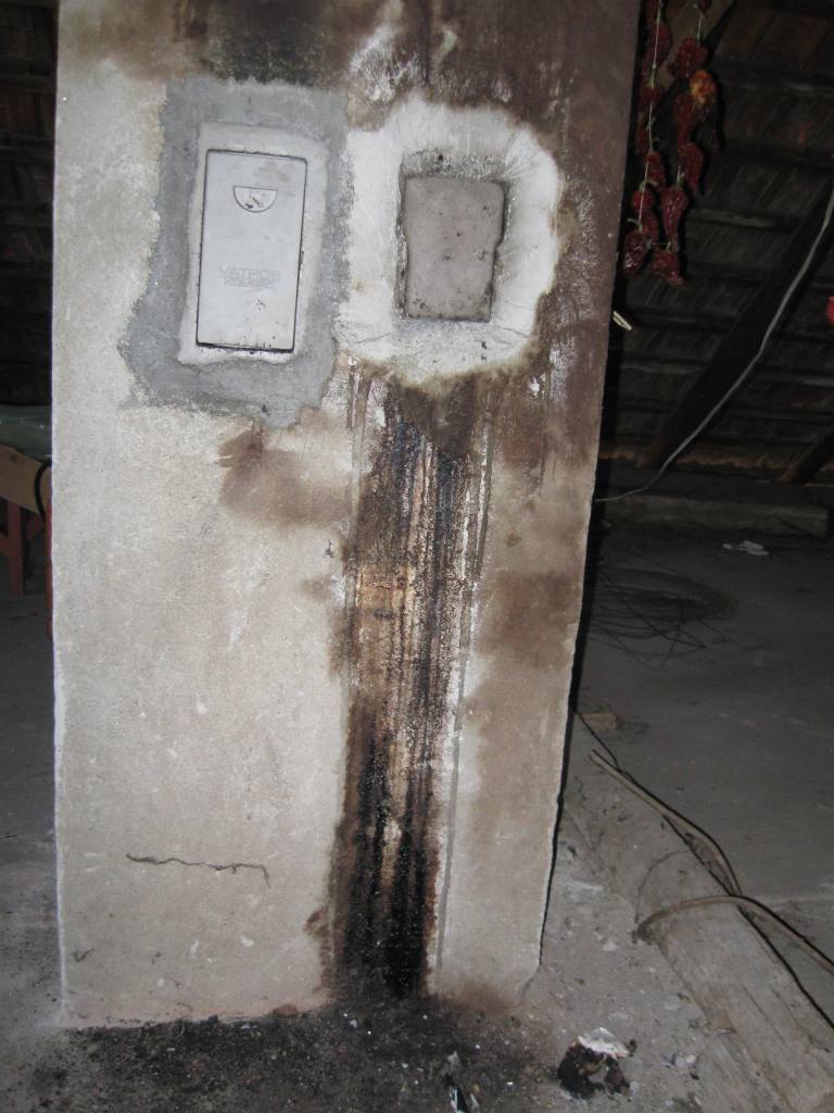

Som 16 u pitanju je stambena zgrada i ovi dimnjaci su od raznih stanova. Vecina njih se ne koristi, dva se koriste za etazno grejanje na drva u ugalj. To je onaj odzak koji je najgori.
Ne znam sta da radim. Odzaci moraju da ostanu jer su to odzaci od komsija a opet ce biti veliki problem koliko vidim kako ih sanirati, odraditi.
Slao sam privatne poruke Astrei ali ga nema.
Dajte neke vase predloge, bilo kakvu uputu.
Ispod imaju jos dve etaze.
Hvala Histerezis na odgovorima. A vratanaca od odzaka cu svakako da zatvorim. Komsije neka ciste sa krova.
Da li postoji mogucnost da se obije malter do cigle na postojecim odzacima, da se premaze nekom hemijom, da se izoluje sa vunom i da se pri vrhu opsije limom?
Kako da čiste sa krova? Nisu tice da lete.

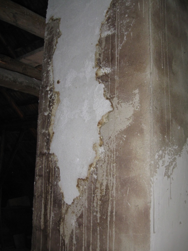

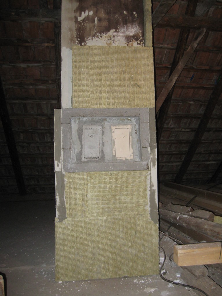

U svakom slučaju utopljavanje dimnjaka dodatnom izolacijom znači. Ja na ovaj dimnjak imam priključen kotao od 24kW. Ovde je veliki problem ostao što dimnjak nije seizmički obezbeđen i prvi jači zemljotres ima da slisti moj dimnjak. Ima da prođe kao što su prošle stotine i stotine dimnjaka po Zagrebu.

Ne znam šta da Vam preporučim a da to bude dobro i da bude 100% pouzdano. Ja još ni na mojoj kući nisam smislio šta da radim. Vi ćete morati u svakom slučaju da improvizujete nešto. Moraćete da ga ozidate opekom. Poželjno je da ga zaptijete da ne propušta gasove i eventulanu vlagu od kondenzata. Nakon zidanja možete da ga izdersujete da dobijete ravnu površinu spolja a onda ga nekoliko puta pređite vodenim staklom. Obavezno ga termički izolujte ne samo kroz vaš stan nego skroz do dimnjačke kape (znači i van krova). Ovo obavezno da se nebi dimni gasovi pothlađivali. Opšite ga dodatno, poželjno opet opekom.
Na kraju u svakom slučaju dimnjak mora da se stabilizuje na neki način- najbolje da se pridržava na neki zidani zid ili AB okvir zavisi od situacije do situacije i kako budete rešili stan arhitektonski.

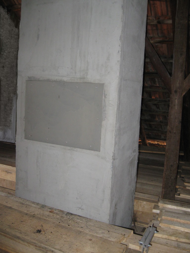

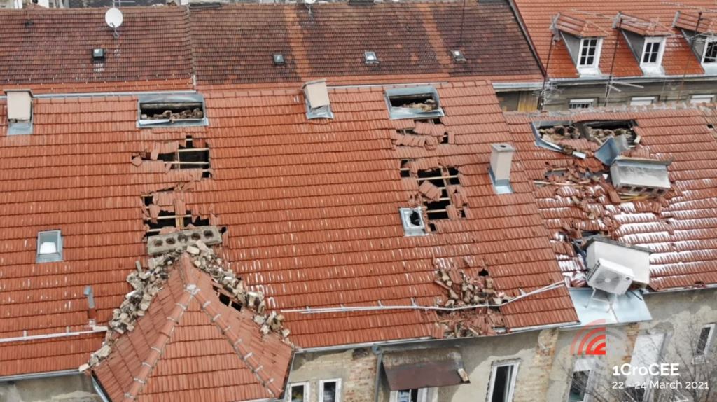

ako se može, srušite star dimnjak in izradite novoga , od patosa Mansarde; dolje pa predlažem ugradnju INOX cijevi dimnjaka. U mansadi ga obzidate ili idelate GK ovoj/kutijo oko cijevi.
Opozorilo, pitajte vaše ovlaštene dinjačare, kako je sa vrticama na dimnjaku?
Dali smete da jih zazidate, jer čistitie dimnjah sa strijehe. Tudi dostop je moguč sa strijehe.
Sanacija: slike iv ZG potresa su valjda razumljive. Očistite malter sa dimnjaka, da se vidi dali je samo malta pukla ili celi dimnjak-zid. Jer spušča katran , se mi vidi da je nezadihitovan; pukla pozidava dimnjaka.
