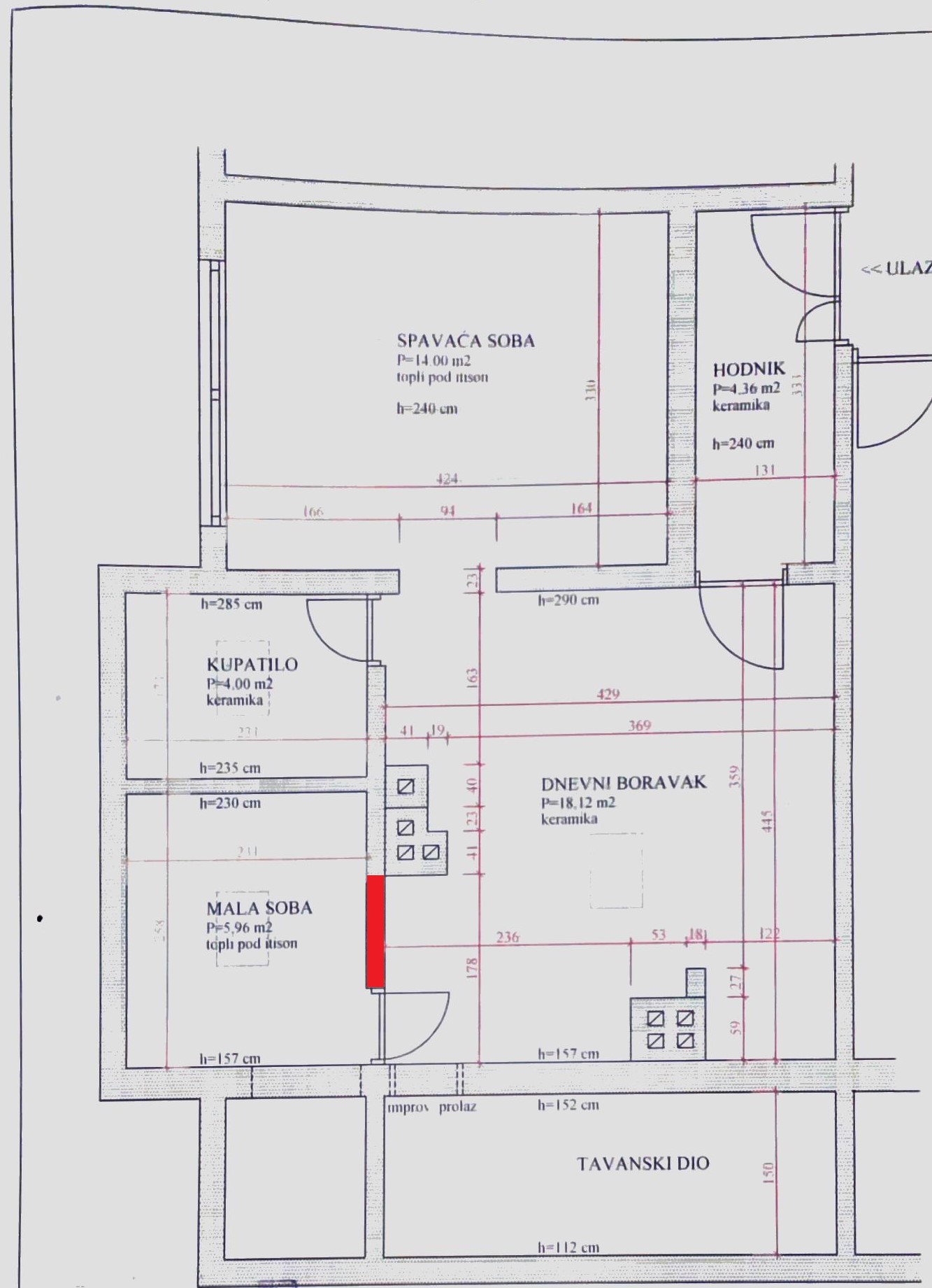

Pozdrav! zavrsavam sa renoviranjem stanja i na red uskoro dolazi sank, ali da bi ga napravio, onako kako sam ga zamislio, moram izbiti pola zidaizmedju kuhinje i dnevnog. E sad, mene zanima sta vi mislite da li je to uopste moguce i da li je to mozda nosivi zid. Napravio sam malu rupu i ispod maltera je cigla a zid je debel oko 16-17cm ...evo nacrt stana, taj dio je obiljezen crvenom bojom i par slika kako bi to trebalo izgledati...

Pretpostavljam da je ovaj
Pretpostavljam da je ovaj stan u nadogradnji. Zgrada je verovatno starijeg datuma. Vi ste u potkrovlju koje je nadograđeno uz eventualno još jednu etažu ispod.
Zid u toj debljini (16-17cm sa malterom) od opeke ne može biti noseći. Slobodno porušite taj deo.
