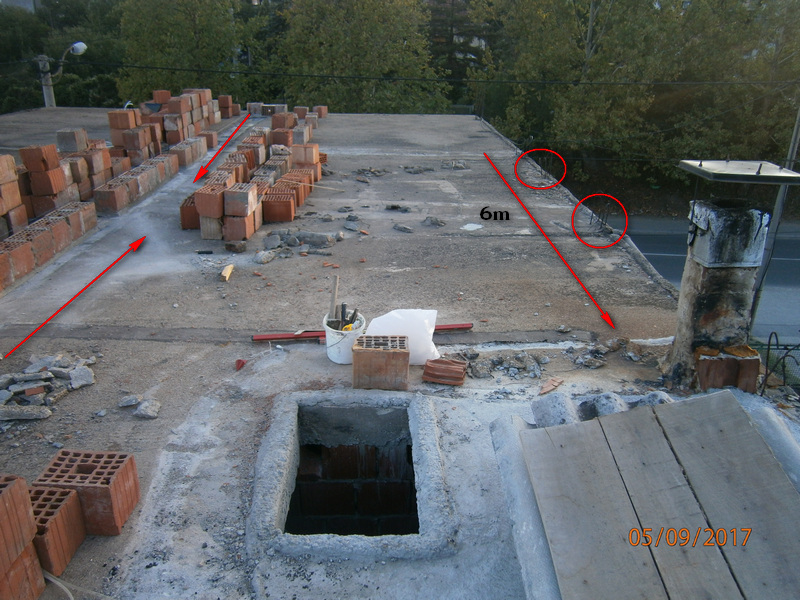

Ovih dana sam postavio kondorin na mestu gde bi trebalo da se zida zid. Odlučio sam da se zid nalazi i na terasama pa ako bude isuviše teško to ću rešavati kasnije tako što ću podzidati zid ispod terase ali mislim da to neće trebati.
Počeo sam da zidam prvi red blokovima ali sam naišao na problem jer ploča nije ravna tj. u sredini je ugnuta i razlika je nekih 5-6 cm a možda i više. Imam ukupno 6 stubova između zidića pa mi ide teško postavljanje prvih osnovnih blokova. Kupio sam zidarski kanap onaj braon ali mi se kida jer ga mnogo zatežem kako bih eliminisao uleganje kanapa jer je veliki raspn. Kupiću neki bolji zidarski kanap a koristim crevo za vagres ali mi je kratko pa ću da kupim duže.
Inače razmišljam da dovedem u vaser vagu zid dok sazidam tri reda jer su to stari blokovi i iskrzani i ostali su oni lošiji koji pomalo krivi i teški... Posle ta tri reda ću zidati novim blokovima pa ću tada da izravnjam zid kako bi bio ravan za postavljanje betonske grede.

Tue, 05/09/2017 - 20:30
Pre svega @Histerezis hvala
vuxsd
vuxsd's picture
Registrovan dana: 03/12/2009
Pre svega @Histerezis hvala na vašim savetima... a nadam se da ćete ih i ubuduće nesebično davati.
Da krenemo redom:
- kondor sam stavio razmišljajući da će druga polovina ploče vlažiti pa da ću tako da sprečim da vlaga dođe do zida. Planiram da na spoljnom delu tog zida u dnu uradim traku od kondorina i spojim sa tom na ploči, da bi opet malo sprečio vlaženje.

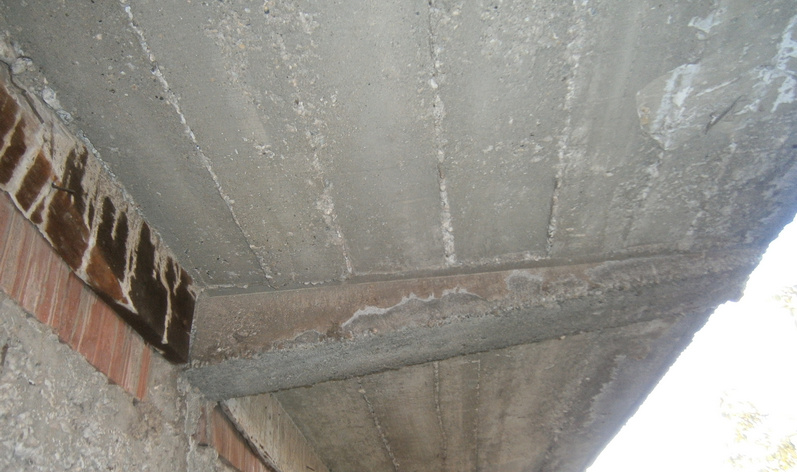

***Kako se ploča ulegla kad koliko razumem vi zid zidate po sredini kuće preko postojećeg zida? ***
Nisam siguran kako se to desilo jer je tu ploču i terase uradio otac, ali mi se čini da su delovi ploče bliže terasama viši. Ne zidam zid baš na sredini već zidam od ose ka svojoj polovini - teoretski bi to bilo na polovini bloka tog središnjeg zida. Brat će od ose da zida kad bude hteo i šta bude hteo ali to je neka druga priča.
Merio sam danas vagres crevom i razlika u visini od jednog do drugog početnog bloka (od jednog do drugog početka terase) je oko 4cm. To može da se izniveliše.
****Vodite računa da jedine dve stvari koje možete da napravite loše je da stolicu na nekom mestu oslonite na ploču u polju a ne na zid a druga da vam balkoni počnu da povećavaju ugib od prepusta zida i ozidanim kalkanima na njima.****
Tu postoji veliki problem jer jedna prostorija dužine 6 metara. Tu prostoriju mislim da pregradim blokovima na dve koje će biti dimenzija 3x3 metara. Ali stolica neće imati potporu.Na fotografiji se vidi gde se nalazi ta prostorija. Na spoljnom zidu postoje dve betonske grede koje se završavaju brkovima - vidi se uokvireno ali nisam siguran da li postoji betonska greda na tim mestima. Na plafonu ispod se ne vide grede. Na spratu niže postoje grede u plafonu ploči.

Ono što bih ja sugerisao je
Ono što bih ja sugerisao je da se reši zadržavanje , tj oticnje vode sa dela krovne ploče koja će ostati nepokrivena , sami ste rekli daploča ima kontra pad i da se voda zadržava . Samim tim postoji rizik da vam deo vode sa nepokrivenog dela krova prodre u deo koji ste pokrili. Takodje je vrlo moguće da usled dejstva mraza i zadržane vode dodje do stvaranja leda , a onda nataje haos . u hidroizolaciju principu teško ćete izvesti dobru hidroizolaciju a da bude jeftino

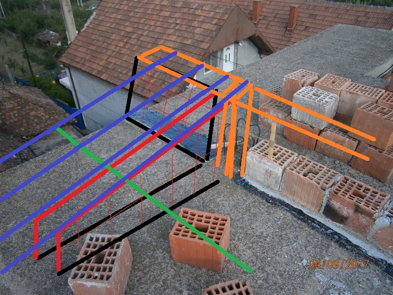

****...a druga da vam balkoni
vuxsd
vuxsd's picture
****...a druga da vam balkoni počnu da povećavaju ugib od prepusta zida i ozidanim kalkanima na njima.... Zid na delu ta dva balkona ozidajte tek na kraju a horiz.serklaz koji je na vrhu zida prepustite preko balkona kao konzole na obe strane i tek posle zatvorite nekim tanjim blokom da zid bude lakši da ne opterećuje previše balkone. I taj kalkanski zid morate da opašete malim H.S. S obzirom da pitaj Boga kako je to pravljeno najbolje da celokupan kalkan opšijete nekim lakim materinalom tipa plastificiranim limom u imitaciji lamperije ili slično da ne opterećujete balkone bez potrebe. Dajte neku fotografiju kako to sve izgleda...
Na fotografiji broj 3 se vidi ispod terase da ima neka potpora - nisam siguran kako se to zove kao neka vrsta konzole - znam da je otac tu postavljao posebno savijano gvožđe nešto kao horizontalno slovo P sa lukom na kraju.

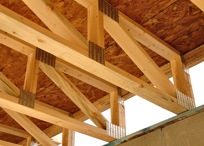

Ono što sam zamislio je kao na fotografiji 4. Zabat bi bio iznad zida a ne na terasi. Zelenom bojom je označena greda stolice ali ne na tom rastojanju. Plavo su rogovi a iznad terase je samo zid. Narandžasto bi trebalo da budu betonske grede - serklaž ako je tačan izraz.
Nisam siguran kako bi rešio i zatvorio prostor iznad terase. Ako to budem zatvorio izgledaće veoma ružno kao neka kapa na celoj kući. Ako ostavim otvoreno zasipaće se kišom i snegom. Razmišljao sam da uradi neka lamperija ili podaščavanje ispod rogova ali neka to bude razmišljanje kad završim sve.
Preko terasa ne mogu da prebacujem serklaž jer nemam mesta ivice terasa su do sinora.
Da znam da je situacija veoma škakljiva ali šta je tu je....

Wed, 06/09/2017 - 18:47
Što ne zidate na baš na
Što ne zidate na baš na polovini pa neka sutra brat iskoristi vaš zid i slemenjaču na njemu da osloni rogove svog dela krova? Neće valjda to da vam spori? Ovako kako ste zamislili morate da bušite ankere i da ankerujete vertikalnu armaturu za te poprečne grede. Kod seizmike može da se desi da zid prevrne na bratovljevu stranu.
Ako je neravnina ploče samo 4cm to nije strašno ispravite malterom uprvom redu i toliko...
Na sredini prostorije od 6m oštemujte plafon ako je omalterisano da vidite da li ima grede i koliko je armature stavljeno ili pitajte nekog ako se seća šta je urađeno. Ako imate pristup bratovljevoj polovini a sigurni ste da je sve urađeno potpuno simetrično pogledajte kako je kod njega.
Tenzor vam je lepo sugerisao za vodu na ploči. Pre par meseci je bila neka tema sa terasom koja je propuštala i sa vremenom se došlo u situaciju da se "monta" toliko oštetila da samo može da se poruši pa novo nanovo da se pravi... I vaša ploča se vidi da je dosta mrzla i da se kruni beton... Kad budete sve to napravili ima na bratovljevoj strani da se zajezeri posle svake kiše da prodire u ploču i da vam kvasi nadole a odozgo će da kvasi blokove i da se voda penje uz taj novi zid.
Nešto mora da smislite šta ćete sa vodom...
Još nešto primetih to što uporno nazivate terasama to su balkoni

Histerezis, pre svega hvala na komentarima i savetima. Takođe bih se zahvalio i Tenzoru za njegov komentar jer tu ništa nisam mogao da komentarišem.
*** Što ne zidate na baš na polovini pa neka sutra brat iskoristi vaš zid i slemenjaču na njemu da osloni rogove svog dela krova? Neće valjda to da vam spori?***
Brat je više puta napomenuo da će da zida još jedan sprat. Ali ono što me je prevashodno navelo je da ću morati da razmišljam kako da uradim ventilaciju ispod crepa. S obzirom da je ventilacioni crep skup razmišljao sam da na slemenu postavim limenu opšivku koju bi perforirao (izbušio) u delu između rogova i da tako uspostavim cirkulaciju vazduha. Sutradan ako bi brat nastavio da zida iznad toga onda bi mi prekinuo ventilaciju.
****Ovako kako ste zamislili morate da bušite ankere i da ankerujete vertikalnu armaturu za te poprečne grede. Kod seizmike može da se desi da zid prevrne na bratovljevu stranu.***
Da planirao sam bušim rupe u koje bih stavio armaturu za betonske stubove ali ima brkova-armature koja viri iz ploče na mestima gde će biti stubovi ako se to tako piše, pa ću moći malo da se zakačim na tu postojeću armaturu.
Oko seizmike.. hm krov bi mi bio najmanja briga... ja sam tu kuću već prežalio samo se molim za zdravlje svoje porodice.
***Ako je neravnina ploče samo 4cm to nije strašno ispravite malterom uprvom redu i toliko...***
Prvi red sam već sazidao a u drugom ću probati da iznivelišem.
***Na sredini prostorije od 6m oštemujte plafon ako je omalterisano da vidite da li ima grede i koliko je armature stavljeno ili pitajte nekog ako se seća šta je urađeno. Ako imate pristup bratovljevoj polovini a sigurni ste da je sve urađeno potpuno simetrično pogledajte kako je kod njega.
Tenzor vam je lepo sugerisao za vodu na ploči. Pre par meseci je bila neka tema sa terasom koja je propuštala i sa vremenom se došlo u situaciju da se "monta" toliko oštetila da samo može da se poruši pa novo nanovo da se pravi... I vaša ploča se vidi da je dosta mrzla i da se kruni beton... Kad budete sve to napravili ima na bratovljevoj strani da se zajezeri posle svake kiše da prodire u ploču i da vam kvasi nadole a odozgo će da kvasi blokove i da se voda penje uz taj novi zid.***
Gledao sam plafon odozdo svuda su monte tako da nema betonskih greda-horizontalnih serklaža kao na nivou ispod. I ta gornja najviša ploča je oštećena tu ste u pravu. Voda je prolazila kroz ploču i nekoliko monti ispod u jednom redu na sredini je otpalo. Nisam siguran kako ću to popuniti kad budem uređivao unutrašnjost. Inače unutrašnjost nije sređena - nije malterisano i sve stoji još od trenutka kad je ozidano i postavljena ploča. Ploča je propuštala vodu pa sam nalepio kondorin i to je držalo neko vreme. Kad su jači pljuskovi prođe opet po malo vode. Na drugoj polovini je ista situacija.
Znam da izgleda baš loše i da postoji mogućnost da sve što radim bude nesavršeno i nedovoljno i da ponovo traži neko novo angažovanje ali prosto situacija je takva da se samo tako mora uraditi.
****Nešto mora da smislite šta ćete sa vodom...****
Voda, na toj drugoj polovini, kada je kiša otiče preko ploče ka spoljnjom zidu a stvori se jezerce pa to prođe kroz ploču a ako je uteha ne prilazi tom mom budućem zidu. Tu pri sredini sam lepio kondorin kao i na mestima gde je voda prolazila i sv to drži neko vreme... Zato sam i mislio da kad završim zid da pri dnu zida zalepim malo kondorina na zid i na ploču. Nekako je tu na sredini ploča zdignutija pa se maje vode skuplja. Odim kada pada sneg pa počne da se topi onda sve pliva....

Wed, 06/09/2017 - 21:42
Ako nema grede u ploči odna
Ako nema AB grede u ploči odna ona mora ili da se izvede naknadno. a) da se seče ploča i ubaci nova, b) uradi još jedna greda iznad preko sloja stiropora od 2-3cm (da ne opterećuje međuspratnu ispod, c) umesto stuba stolice se napravi vešaljka (mala je visina pa ne može) a i sumnjam da bi umeli da napravite sami, d) napravite ispod tog roga koji se pada iznad stuba koji nema na šta da se osloni rešetku koju oslanjate na zidove a na tu rešetku oslanjate rožnjaču, e) stavite jastuk popreko ali ne samo ispod stuba nego da ide svih 6m i na svakih 1m stavite po jedan stub tako da rasteretite (razmažete opterećenje na sva rebra ploče po malo), f)...
Manje više nešto ćete morati da improvizujete... Nešto morate da uradite od ovih varijanti jer na sred ploče ne smete da postavite stub krovne stolice.

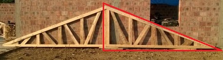

Rešetku stavite popreko (od
Rešetku stavite popreko (od središnjeg zida do fasadnog zida) jer je manji raspon tj. 4.5m a ne podužno na tih 6m. Jedino što rešetka mora da bude promenljive visine tj. trougaona...
Wed, 06/09/2017 - 22:49
Kolika je dužina roga ?
Wed, 06/09/2017 - 22:59
4.7m=4.5m raspon + 0.2m ili
4.7m=4.5m raspon + 0.2m ili 0.3m za stehu
Thu, 07/09/2017 - 07:39
Da, sad mi je jasnije. Da li
vuxsd
vuxsd's picture
Da li je dovoljna jedna na udaljenosti od 3m od horizontalnog serklaža u ploči (iznad zidova prostorije) ili bi mogle dve na udaljenosti od 2 metara?
Koju dimenziju rogova bih koristio i na kojoj udaljenosti?
Ja sam razmišljao 0.12x0.08 zbog toga što bih onda stavljao kontra letve 0.08x0.05 ali sam čitao na forumu da se preporučuju dimenzije 0.12x0.10. To bi značilo da bih onda grede za kontra letvu 0.10x0.10 trebalo seći na polovine ili bih i tada mogao da koristiom gredu 0.08x0.05.
Thu, 07/09/2017 - 07:51
thinking far, far away
vuxsd
vuxsd's picture
Da, sad mi je jasnije. To je kao na fotografiji obeleženo crvenom bojom.
Ja sam razmišljao 0.12x0.08 zbog toga što bih onda stavljao kontra letve 0.08x0.05 ali sam čitao na forumu da se preporučuju dimenzije 0.12x0.10. To bi značilo da bih onda grede za kontra letvu 0.10x0.10 trebalo seći na polovine ili bih i tada mogao da koristiom gredu 0.08x0.05?

Rogove stavite na razmaku
Rogove stavite na razmaku 75cm jer je to taman kad 3m podelite sa 4. Rog je dovoljan da bude b/d=8/10cm jer je ovde 2x2.25m raspon (ovo važi za ovaj slučaj nije opšta preporuka).
za rešetku ste me dobro razumeli ali ne mogu iz glave da vam kazem dimenzije štapova i spojnih sredstava... Kad pravim neku pauzu pogledaću šta bi išlo otprilike...
Tue, 12/09/2017 - 21:08
može komotno i na 3m razmaka
može komotno i na 3m razmaka tj. da stavite samo jednu rešetku. za rešeku možete da upotrebite za sve štapove 8x10cm drvene grede ali sumnjam da ćete umeti da je napravitee. Nije tu problem koji je presek već kako da izoblikujete veze i da odradite pravilno spojna sredstva. Siguran sam da to nećete umeti da uradite ekserima a da bude kako treba. Da li ste u mogućnosti da kupite negde kod vas gde živite konektor ploče (one sa zubcima što se utiskuju presom a da vi improvizujete i da ih ukucate polako) to bi vam jako olakšalo rad. Ili da izvarite od pljošte čelika (širokog šparinga) sve čvorove pa da odradite zavrtnjima?
inače rešetka bi bila po ugledu na tu sa slike jedino je poželjno sa promenite orjentaciju prve i zadnje dijagonale a ostalo neka ostane isto.

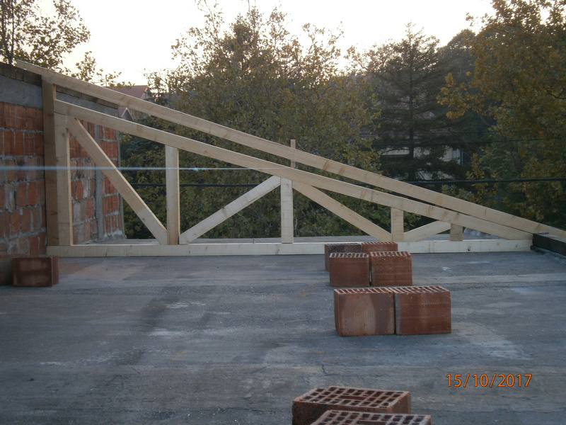

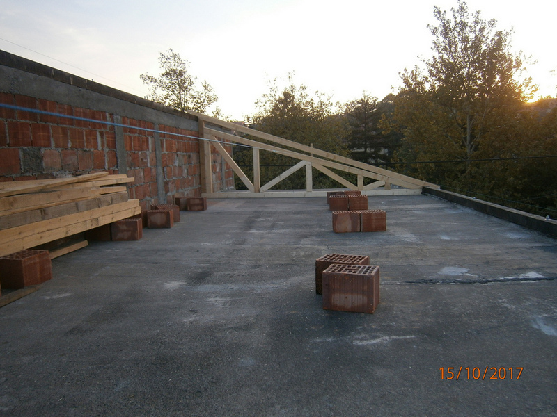

Evo da prikažem kako teku radovi. Uradio sam ovu podkonstrukciju za stolicu iznad prostorije koja je dužine 4m. Ujedno na neki način sam vežbao za izradu podkonstrukcije za stolicu iznad prostorije od 6m.
Sutra najverovatnije kupujem grede za rogove i grede za tu drugu podkonstrukciju kao i grede za stolicu. Zatim kad podignem grede krećem da je pravim.

Rekoh vam da nećete umeti da
Rekoh vam da nećete umeti da napravite veze u rešetki. Ponavljaam vam jos jedanput ostvariti zateznu vezu u drvenim konstrukcijama nije trivijalna stvar. Niste me poslušali da promenite orjentaciju prve i poslednje dijagonale (nije sve jedno da li je pritisnuta ili zategnuta namerno sam vam to sugerisao jer sam pretpostavljao kako će da vam ispadne resetka). Moguće je da se vodite slikom koju ste priložili u postu broj 19. ali niste primetili da su pojasni štapovi složenog preseka. Na slici nije pojas od grede nego su dve stafle. I sasvim je druga stvar što se tiče ostvarenja veze.
Rešetka je dobra ali samo treba da se dodaju konektor ploče ili čelične veze jer bez njih ne valja.
Nije mi jasno zašto ste rešetku pravili na mestu iznad nosećeg zida. nemojte da trošite materijal i građu bez potrebe tamo gde nije neophodno. Rešetka vam treba samo iznad velike sobe gde nema grede u ploči na svim ostalom mestima se stavi kratak jastuk stubić, dva kosnika, preko rožnjača i toliko ovo vam ne treba...Znači raspored elemenata kao na trećoj slici jedino što ni ovde veze nisu tesane ko što treba nego sklepane sa po par eksera...
Iskoristite tu resetku za polje od 6m a na ostalim mestima stavite po stub sa kosnicima, preko rožnjača i rogovi....Podrazumeva se da morate veze u rešetki da popravite jer ovako ne može da nosi...
