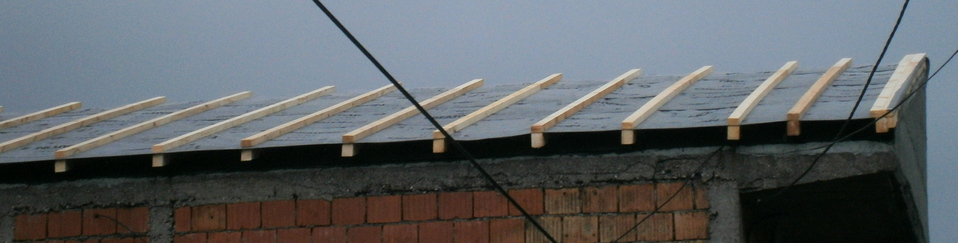

Hvala Zvukoljube.Pronašao
#32
vuxsd
vuxsd's picture
Registrovan dana: 03/12/2009
Hvala Zvukoljube.
Pronašao sam na netu ovaj crtež pa pretpostavljam da je takav princip?

Тачно тако.

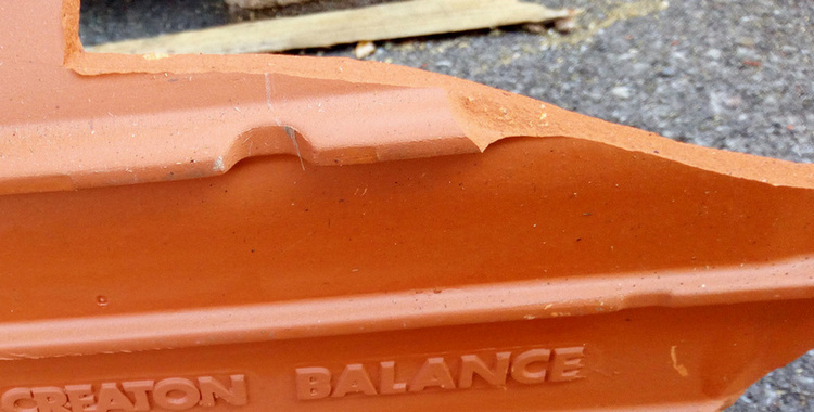

Mon, 16/10/2017 - 21:56

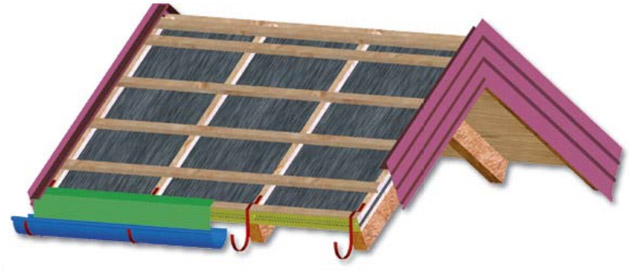

Hvala. A čini mi se da se ta
#34
vuxsd
vuxsd's picture
Hvala.
A čini mi se da se ta prva letva do/od strehe se postavlja na kant?
Danas sam malo gledao creaton crep i našao par polomljenih pa da prikažem kako izgleda 'iznutra'. Mada je moj izbor rapido.

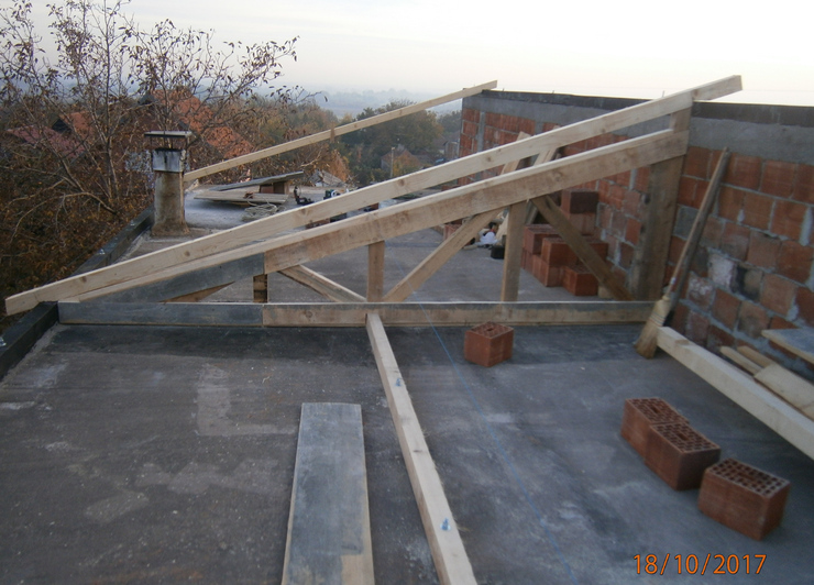

Danas je bio majstor za oluke i vetar lajsne i onu limenu zaštitu koja će ići na sleme tj. krajeve rogova i preklapati preko crepa.
Kuke postavlja preko letve koju useca ali kuka ide pravo sa letve ka kontraletvi na koju se kuka pričvršćuje sa tri eksera broj 9.
Danas sam radio stolicu ali je nisam završio i kasnim sa planiranim radovima (mada sam ja napravio preobiman plan). Sutra ću pokušati da završim stolicu i da počnem da radim neku vrstu zabata koji će ići na ivici balkona. Jeste da će biti malo ružnije rešenje ali nemam mogućnost za drugu soluciju. Ne želim da stavljam osb table jeer bi to bilo još ružnije. Planiram da ispod prvog i poslednjeg roga naprvim drveni roštilj i da zakucam sa spoljnje strane daske a na daske da pričvrstim stiropor koji ću preći lepkom. To planiram da radim 'iznutra'.
Uradio sam podkonstrukciju za stolicu i nadam se da sam uspeo da uradim kako treba. Evo kako izgleda, Nadam se da sam pogodio kako treba da se povežu elementi.

Ја се не бавим кровним
#36
Ја се не бавим кровним конструкцијама, али ми нешто овако лаику није јасно, која је улога те подкострукције у конкретном случају, кад је рог изнад ње ослоњен само на две тачке а нема никакв контакт са подконструкцијом. Зар се неће увити кад добије оптерећење?

Podkonstrukcija služi da drži
#37
vuxsd
vuxsd's picture
Podkonstrukcija služi da drži gredu stolice i da opterećenje prenese na celu širinu betonske ploče jer ploča nije predviđena da nosi stolicu a ispod ploče na tom mestu je prostorija dužine 6 metara.
Evo kako to sada izgleda kada se stavi greda stolice onda rog ima tri tačke oslonca.

Ок, хвала, сад је јасно.

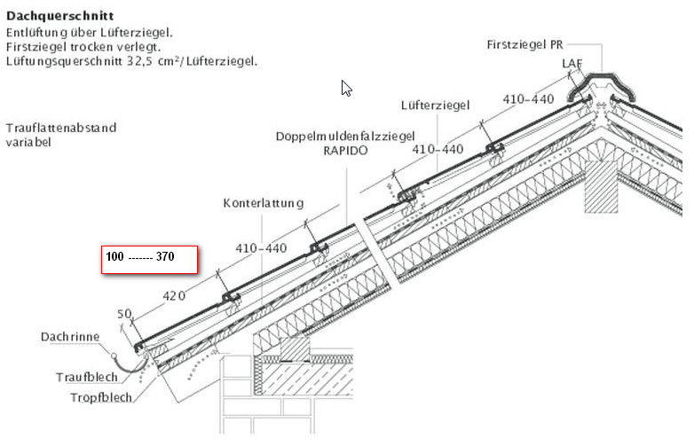

Pokrivna dimenzija crepa
#46
vuxsd
vuxsd's picture
Pokrivna dimenzija crepa Creaton Rapido je 280x440mm.
Ako je preporuka da crep prelazi ivicu strehe za 10cm i toliko 'ulazi' u oluk a prva letva se na kant zakiva nakant, koliko je druga letva udaljena od ivice strehe?
Da li se vodim ovim uputstvom s tim što bih ja postavio dimenzije kao na skici:

Najverovatnije ću se držati
#47
vuxsd
vuxsd's picture
Najverovatnije ću se držati onoga što su preporučili u specifikaciji. I ako mogu da uklopim da stavim još jedan red crepa a da smanjim razmak između letvi odnosno maksimalno povećam preklapanje crepova a to je po specifikaciji 410mm. Kupio sam dvadesetak više pa mi onda preostaje još tridesetak da kupim.
Imao sam još jednu dilemu da li da ređam drugi red crepa sa 'smicanjem' odnosno da li crep iz drugog-višeg reda pokriva polovine dva crepa iz prvog - nižeg reda? Svuda na fotkama sa sajmova se vidi da se gornji crep ređa na donji pa me to bunilo. Ima na youtubu jedan filmić kako ređaju crep sa smicanjem pa ću tako i uraditi...
https://www.youtube.com/watch?v=ufIa4enDKYw

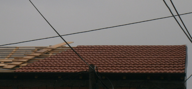

Evo fotke od danas. Do mraka
#50
vuxsd
vuxsd's picture
Evo fotke od danas. Do mraka sam postavio još deset redova i mislim da sam blizu polovine. Očekujem da ću sutra da završim crep ako bude sve u redu.
Nisam uspeo da postavim traku protiv ptica jer se uvijala i bila lelujava. Da li je to od dugog stajanja ili deformacija od sunca nisam siguran. Pitanje da li ću uspeti da je nekako uglavim kad postavljam daske ispod strehe. Smetaće mi oluk. Videćemo kako će to ići....

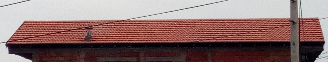

Završio sam postavljanje
#51
vuxsd
vuxsd's picture
Završio sam postavljanje crepa ali nikako da napravim dobru fotografiju i da je postavim. Probaću danas ili sutra.

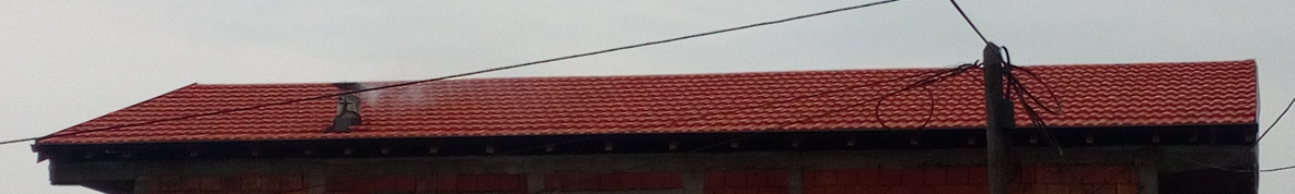

Wed, 08/11/2017 - 08:41
Evo kako izgleda krov....
#52
vuxsd
vuxsd's picture
Wed, 08/11/2017 - 08:51
Лепо, утегнуто ко стрела.
#53
Wed, 08/11/2017 - 12:22
Hvala @zvukoljube, kako sam
#54
vuxsd
vuxsd's picture
Hvala @zvukoljube, kako sam krov pravio prvim put (i jedini) izgleda da je ispalo dobro. Biće još lepši kad se uradi izolacija pa da mogu da prikažem celu stranu....
