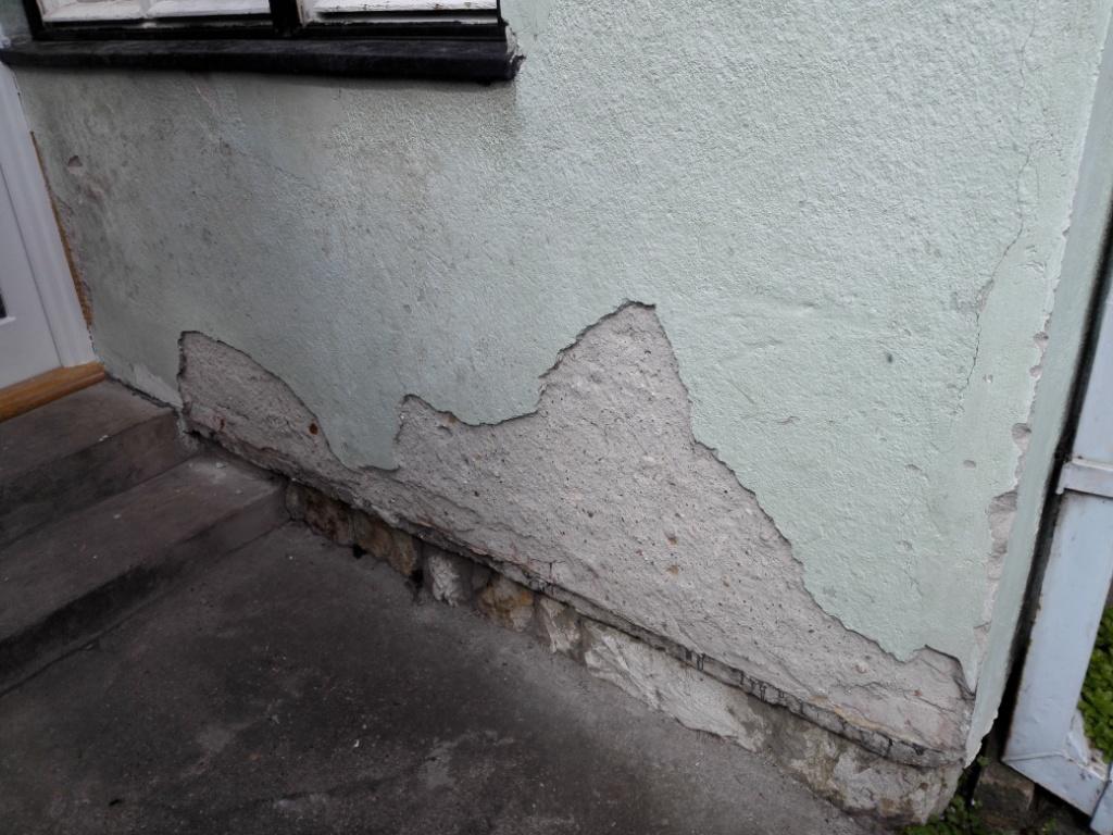

Molim postovane majstore za
Mykong
Mykong's picture
Registrovan dana: 21/05/2016
Molim postovane majstore za pomoc. Treba da popravim deo fasade sa koga je otpao malter.
Potpuni sam pocetnik u tome. Svakom majstoru je to malo posla pa nece da radi.
Videh da postoje razni gotovi malteri, aditivi za vezivanje starog i novog, ali mi treba zivi savet od nekoga ko je radio nesto slicno.
Postavicu sliku da vidite o cemu se radi. Da li da stavljam mrezicu? Kakva je to mrezica? Cime da je ucvrstim?
Kuca je stara i cekamo finansijski bolje dane da radimo krov i termo izolaciju. Ali ovo je na ulazu u kucu i mnogo ruzno izgleda. Sad
Ako neko ima neki savet, molim da mi pomogne.

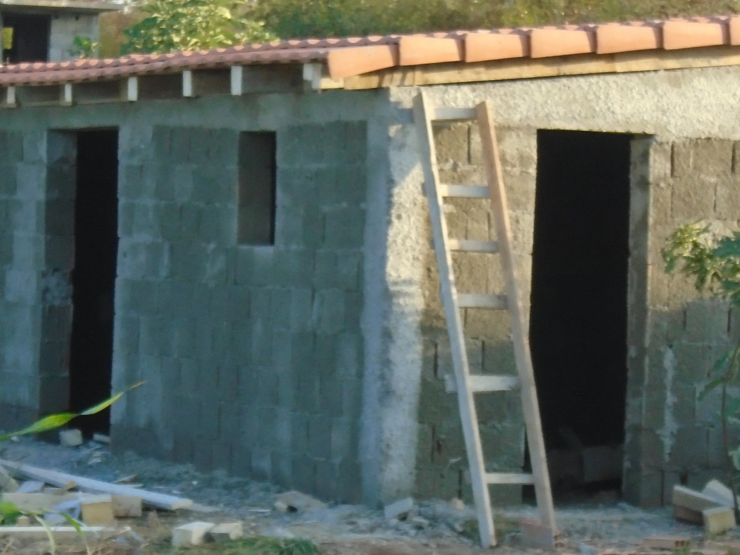

Ostava završena:) Na njoj je

Ostava završena:) Na njoj je samo špric, da li se može preko toga okrečiti? Samo da se malo više zaštiti, viđali smo da tako rade, jer sad nismo planirali grubu i lijepu ruku..Može li se tako našteti podlozi za buduće malterisanje ili je svejedno?

Radilice, oko malterisanja
Radilice, oko malterisanja nemam neko iskustvo da mogu da vas savetujem. Nego mi se čini kao da je mnogo mali pad za crep! Koliki je pad?
Sun, 02/10/2016 - 23:03
Na špric se ne nanosi ništa
Na špric se ne nanosi ništa . A što se krova tiče ,majstor se "proslavio " ...
Mon, 03/10/2016 - 07:55
Кад сам фотографију исправио
Кад сам фотографију исправио и довео стуб, који се види, у вертикалу и уз помоћ Корела измерио нагиб крова, добио сам 5, 14 степени што је за цреп баш "идеално", а иначе је раван крова "лепо" благо таласаста тако да није досадно кад се посматра. Што рече Тензор о мајстору, ја бих пре рекао оно да ли сте то сами радили или вам је комшија помагао? Сам амбијент око објекта је такав да миш реп сломи, ако прође. На таквом градилишту је опасно радити, јер лако се угане нога или се падне ако се запне за неки комад који је около разбацан.

To smo za krov i mi
Radilica ica
Radilica ica's picture
Registrovan dana: 26/09/2016
To smo za krov i mi primijetili,ali je bilo kasno..majstori su bili neprofesionalni i nekorektni svo vrijeme,sad,sta je tu je..kakve posledice ima takav nagib i ovakav polozaj krova,sta mozemo ocekivati?Izgled gradilista je takodje majstorsko djelo,a uzeti su po preporuci kao strucni..toliko o tome..

Што се нагиба крова тиче то
Што се нагиба крова тиче то је мало за цреп и лако може доћи до подливања воде и квашења унутрашњости објекта, кад падне јача киша.
