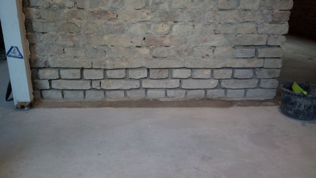

Ovo sam poceo pisati da bi na najbolji nacin ako se to moze tako nazvati uradio sanaciju zidova .
Evo sad sam uslikao i kako to u ovom trenutku izgleda .Izbacio sam 2 cm fuga posto su bile isto lose jedino neznam cime bi ih bilo najbolje ponovo popuniti .
Horizontalna izolacija postoji mada je dobro stara al za sad drzi vodu sto bi se reklo pa cu je probati spojiti sa hidroizolacijom koju cu mazati .(Sika Lastic)
Svaki komentar dobro dosao .

špric malter se baca samo na plafon kad je od monte pre malterisanja na zidove nema potrebe
produžni malter koji je u fugama od cigala je sasvim dovoljan da povuče malter barem je tako kod mene
pre se na zidove nabacivao kad je u slučaju siporeks
kad je zidano ciglom nema potrebe tako je odvajkada
e sad za ove nove matrijale je druga priča

Pa tako ga nekako i dodje jer na ovoj slici sto sam uslikao je bio malter star sigurno negdje 50 godina i vidi se da nije bilo sprica a kad sam ga skidao nije bas bilo lako .
Vise sam ga skidao jer je horizontalna izolacija bila prespojena malterom pa je bilo malo vlage u zidovima a i izljevali smo prvu plocu jer je nije bilo pa reko hajmo sve nanovo pa guli .
Код мене у комшилуку се ових дана завршава градња једне згаде. Граде класичном циглом, наравно ту су и бетонске греде, серклажи и све што иде уз добру статику и баш сам гледао док сам пролазио туда, а то чиним бар три четири пута дневно. прво је набачен шприц малтер па су после малтерисали продужним малтером или машинским, сад баш нисам сасвим сигуран, али сам лепо гледао како мајстри фанглом набацују шприц малтер.
pa majstori nabacuju špric svugde da bi brže odradili to je stara priča
al po pravilu treba samo na plafon na zid ne
na zidu fuga uvati i više nego što treba
e sad kad majstori tamo gde si prošao budu malterisali odradiće zid na jednu ruku a ne na dve kao što bi trebalo po staroj školi
u jednom danu će malterisati i finalno izrajbovati zid
ajd da citiram tenzora ,,ja vam kazo a vi kako oćete ,,
Ма ок, нисам ја зидар тако да у том послу нећу ништа да тврдим. Ја сам себи радио, шта сам радио и то све стоји без проблема. Написах само шта сам видео, е сад да ли то добро или није нека процени неко стручнији од мене.

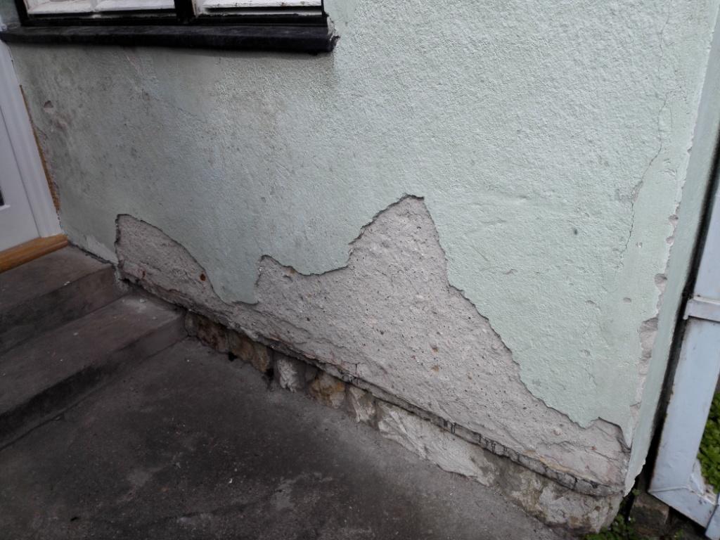

Molim postovane majstore za pomoc. Treba da popravim deo fasade sa koga je otpao malter.
Potpuni sam pocetnik u tome. Svakom majstoru je to malo posla pa nece da radi.
Videh da postoje razni gotovi malteri, aditivi za vezivanje starog i novog, ali mi treba zivi savet od nekoga ko je radio nesto slicno.
Postavicu sliku da vidite o cemu se radi. Da li da stavljam mrezicu? Kakva je to mrezica? Cime da je ucvrstim?
Kuca je stara i cekamo finansijski bolje dane da radimo krov i termo izolaciju. Ali ovo je na ulazu u kucu i mnogo ruzno izgleda. Sad
Ako neko ima neki savet, molim da mi pomogne.
