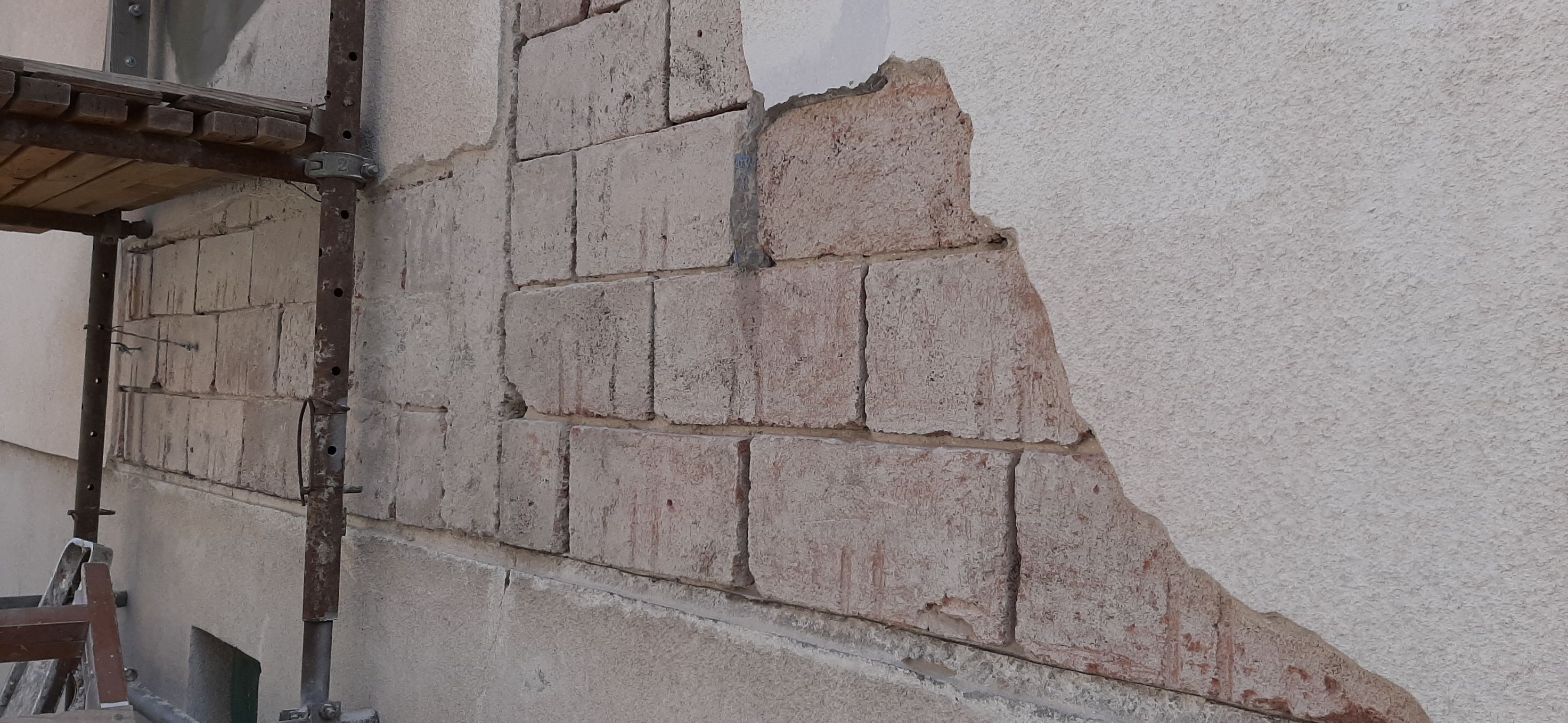

Drugari, malterisani deo kuće sa prskanom fasadom pukao na spoju sa betonskim stubom i na par mesta se malter odvojio od blokova. Ja lepo sve odvalio, pa malo očistio malter u fugama oko blokova jer je trošan..... i šta dalje da radim ? Jel ima neka podloga da premažem fuge i blokove, pa da malterišem ( to će tek da bude veselo ), vidim spominje se Sika Latex, valjalo bi da nju stavim naročito na spoju donjeg betonskog dela i blokova ispod kojih ima, čini mi se, neka tanka hidroizolacija, kao neka guma. To mi je u ravni sa podom u sobi.
Gore iznad skele postavljao sam prozor na kupatilu ( bila neka ventilacija ) i solidno sam zakrpio, malo lepak za pločice, malo lepak za spoljašnu fasadu, ali ovo je mnogo veća površina. Ako može neki savet Smile

Tu hidroizolaciju ne smete ni sa čim da spajate , jer ćete premostiti vlagu . Što se pripreme tiče ovo bi bio redosled
1 Očistiti i otprasiti deo obijenog zida
2 Premazati prajmerom moze i Sika latex ali razredjen i to bar 2 puta
3 Nabaciti spric malter . Obicno se spravlja cement i pesak 1 na 1 i to vrlo redak pa se nabaci na zid .
4 Zatim raditi malterisanje bilo klasicnim malterom bilo masinskim .
Predpostavljam da ne umete fanglom da bacate , pa bih vam predlozio tehniku bacanja mistrijom ili leplenje maltera mistrijom i perdaskom .
Ne mogu da procenim kolika je debljina ali ako idete klasicnim malterom nemojte nabacivati vise od 3-4 cm na dan. Masinskim malterom ni toliko .

Hvala tenzore puno, debljina starog maltera je oko 2-2.5 cm. Ako sam razumeo, smem da premažem hidroizolaciju Sika latexom, pošto je on vodonepropustan ili ne ? Da li bi mogao posle spric maltera da prvo popunim fuge nečim ( možda lepkom za pločice ) pa onda malter ?
Водонепропусност Сика премаза за тако малу површину не игра улогу. Кад набаците шриц малтер не треба попуњавати фугне, то ће попунити малтер кад будете малтерисали. За овај случај вам не треба лепак за плочице него продужни малтер који се справља у односу 6:2:1, значи шест делова просејаног песка, два дела гашеног креча и један део цемента. Можете употребити и готов малтер, али за спољашње радове. У том случају вам треба додатак само воде да би сте направили мешавину погодну за наношење на зид.
Ја више волим да радим са класичним малтером јер гашени креч му даје "масноћу", како кажу мајстори и лакше се изравна зид.

Hvala zvukoljube, reci mi samo dal onda da pri dnu gde se vidi hidroizolacija ispod poda premažem nekim hidroizolacionim sredstvom i kojim ako je odgovor da, pa onda spric malter i redom
