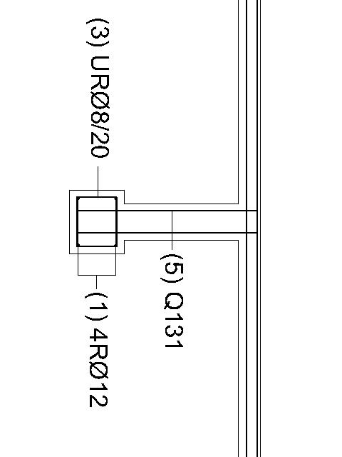

U principu si u pravu, s tim što širina trake u kontaktu sa tlom zavisi od opterećenja koje se preko te trake prenosi, ali recimo da je za standardu kuću na sprat dovoljna širina ok cca 50cm (zavisi od kvaliteta tla). Visina tog donjeg dela ne bi smela da bude manja ob (B-b)/2 gde je B širina temelja u kontaktu sa tlom, a b širina temelja ispod zida, mada je uobičajeno da ta visina bude bar 15-20cm. armaturu stavljaš u gornjoj zoni u uglovima i u donjoj zoni vertikalno ispod armature u gornjoj zoni i ta armatura se povezuje uzengijama na razmaku od 25-30cm. Takođe se postavljaju i šipke u uglovima prošrenja. Kad je razmak između šipki po vertikali veći od 30cm (šipke u gornjoj zoni i šipke u donjoj zoni), trebalo bi staviti dodatnu armaturu između njih kako se uzengije ne bi deformisale..
Kod temelja je važo voditi računa i o debljini zaštitnog sloja betona (odnosno odstojanja armature od ivice betona) i ona treba da iznosi 4-5cm.
U prilogu je jedno moguće rešenje temeljne trake na spoju sa pločom. armatura (5) je mrežasta armatura jer je majstorima bilo tako zgodnije nego da postavljaju uzengije u armaturu.
Nadam se da sam pomogao.

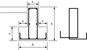

Da pokušam ponovo, moguće da nisam bio najjasniji.
Priložio sam novu sliku, koja odgovara temelju ispod fasadnog zida, da bude jednostavnije za objašnjenje.
Kod temelja ispod zidova kod kojih je ispunjen uslov koji se odnosi na odnose dimenzija h>=e u principu nije potrebna armatura, dok u ostalim slučajevima treba, ali je danas uobičajeno da se uvek stavlja armature.
Armatura u ovakvim temelji je konstrucijska (u normallnim okolnostima nema nikakvu ulogu u nosivosti temelja) i kao takva nema potrebe da bude ni prevelika ni da je bude previše. Po meni je su šipke fi12 taman koliko treba. 4 šipke u donjoj zoni su postavljene zbog oblikovanja uzengija (na slici je sa strane dato šematski kako su savijene uzengije), dve šipke u gornjoj zoni iz istog razloga, dok dve šipke u sredini visine treba staviti ako je razmak između gornjih i donjih šipke veći od 30-ak cm da se prilikom betoniranja armaturni koš ne bi previše vitoperio.
Što se tiče vertikalnih serklaža (u zidanim konstrukcijama se stubovi zovu vertikalni serklaži) oni svakako idu u ćoškove objekta, na mestima gde se ukrštaju zidovi, a pored toga, razmak vertikalnih serklaža ne bi trebalo da je veći od 5m (što znači da ako imaš sobu dugačku 6m, na tom delu zida treba da budu 3 vertikalna serklaža). S obzirom na to da se ipak nalazimo u trusnom području, ako pravite kuću ( ne šupu i sl) armatura u vertikalnim serklažu bi trebalo da bude 4fi14 a u horizontalnim 4fi12.
