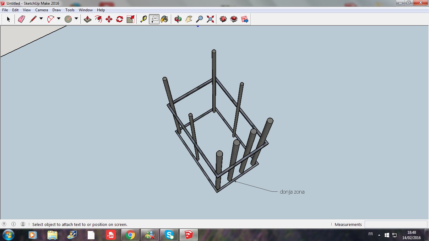

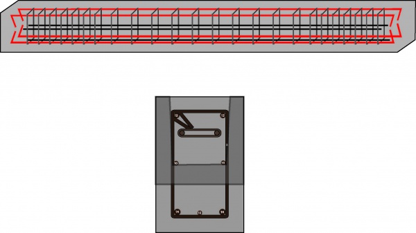

Pozdrav, trenutno sam u Francuskoj i radim reparaciju jedne kuce gde se trazi izlivanje greda i ojacavanja coskova da bi se kasnije dodao sprat i potkrovlje.
Posto je bilo nedoumica oko visine i sirine greda. jedan hoce ovako, drugi hoce onako pa sam Taj problem sredio tako sto je narucena original gotova armatura za ulaz od tri metra.
Dakle najbolji strucnjaci su odredili polozaj armature za taj promer grede.
Kasnije sam sam vezivao jer je vise isplativo i uz preporuku inzenjera sam odradio grede kao na slici 2
U donjoj zoni su predvidjene fi 14 a izmedju njih fi 10. Na sredini zengija je fi 8 i u gornjoj zoni fi 10 i 8
Da ne bude komplikacija, stavio sam u donjoj zoni 14, u sredini 8 a u gornjoj zoni 10 sto je prihvaceno kao dobro odradjeno i odobreno uz potpis.
