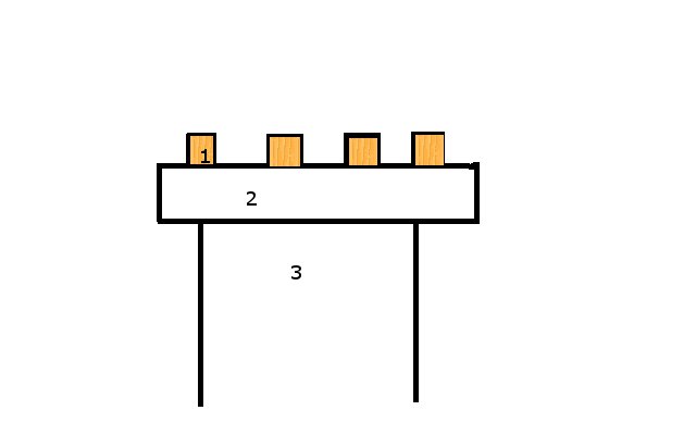

Pitanje:

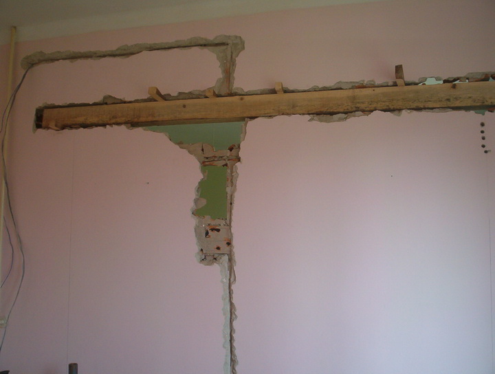

Ja upravo imam potrebu da napravim otvor za vrata u nosećem zidu kako bih mogao da udjem u buduće kupatilo.
Otvor je ppredvidjen da samom kraju nosećeg zida u sirini 60-70 cm.
Znam da prethodno treba da se reši problem noseće grede za taj otvor, pa evo šta sam ja "smislio".
Zid je debljine 35cm, pa bih ja sa jedne i sa druge strane prošlicovao pažljivo kanal za noseću gredu i ubacio sa svake strane metalnu kutiju 100*100 mm (debljina zida kutije 5mm )koja bi seoslanjala na zid levo i desno od otvora 25-30cm.
Imao bih mogućnost da te dve metalne kutije medjusobno povežem čime bih dobio kompaktnost ovog nosećeg elementa.
Pitam Vas i sebe , da li je ovo jedno od mogućih rešenja.
Za armirao betonsku gredu znam ali iziskuje angažonje majstora zidara, gvožđe, uzengije...itd, itd.
Unapred zahvalan na budućim komentarima i predlozima.
T.

Mon, 22/11/2010 - 12:51
Re: Otvor za vrata u nosećem zidu
U principu izbijanje otvora u nosecem zidu ne bi trebalo da pravi probleme ako se pazljivo radi .
Greda iznad otvora moze biti i metalna i drvena i gotova betonska i livena betonska na licu mesta . Ono sto je najbitinije je da deo zida iznad grede dobro "potkajlas " ja gotovo uvek koristim pur penu i pokazala se odlicno .
Metal kao materijala je malo nezogdan za kasniju obradu opsivanje il malterisanje

Treba da probijem otvor za vrata širine 60 cm u zidu od šupe, koji nije noseći, tj greda koja se stavi treba da nosi samo nekih 5-6 redova cigle koja se nalazi iznad.
Inače, zid je zidan na pola cigle, širine je 12 cm.
Imam komad betonskog stuba za ograde 10*10 cm, sa četiri armature unutra, 5 ili 6 mm.
Dužine je 1 m, pa bi sa svake strane na zidu bilo 20 cm.
Pitanje je da li se taj stub može iskoristiti kao noseća greda, pošto je to ipak stub za ogradu ?

Za te tvoje potrebe može se iskoristiti i taj bentonski stub.Isečeš zid za dimenzije stuba i u tu uglaviš betonski stub.Cementnim malterom ili produžnim malterom fiksiraš taj stub, a nakon toga otvaraš zid ispod te nove grede prema potrebi vrata.

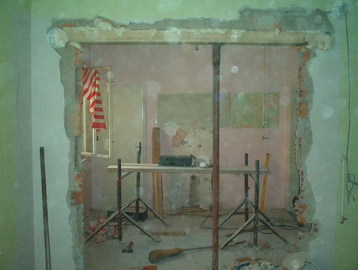

A kakav je postupak kod izlivanja AB grede za otovr za vrata?Ajd isto neka bude noseći zdani zid...Da li je možda ovakav postupak...Prvo izbušiti rupa za gredice koje će se podrpurti sa 8 drveni ili metalnih sprajceva,a onda iskopati horizontalu za AB gredu.Pa ubaciti armaturu,osalovati i samo sa jednog mesta puniti gredu..Pa kad ona veze za dan-dva praviti otvor za vrata...
Takodje pitanje ako je otvor,ne za vrata ,nego za prolaz iz trpezarije u dnevni boravak koji bi bio dužine 2,5-3m

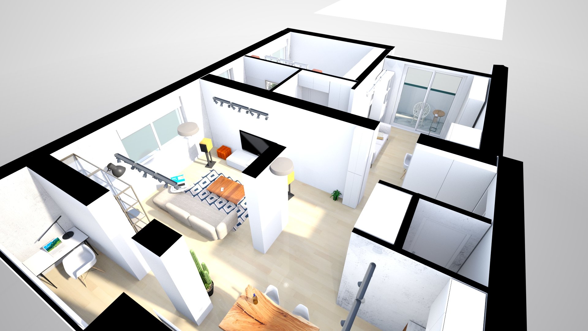

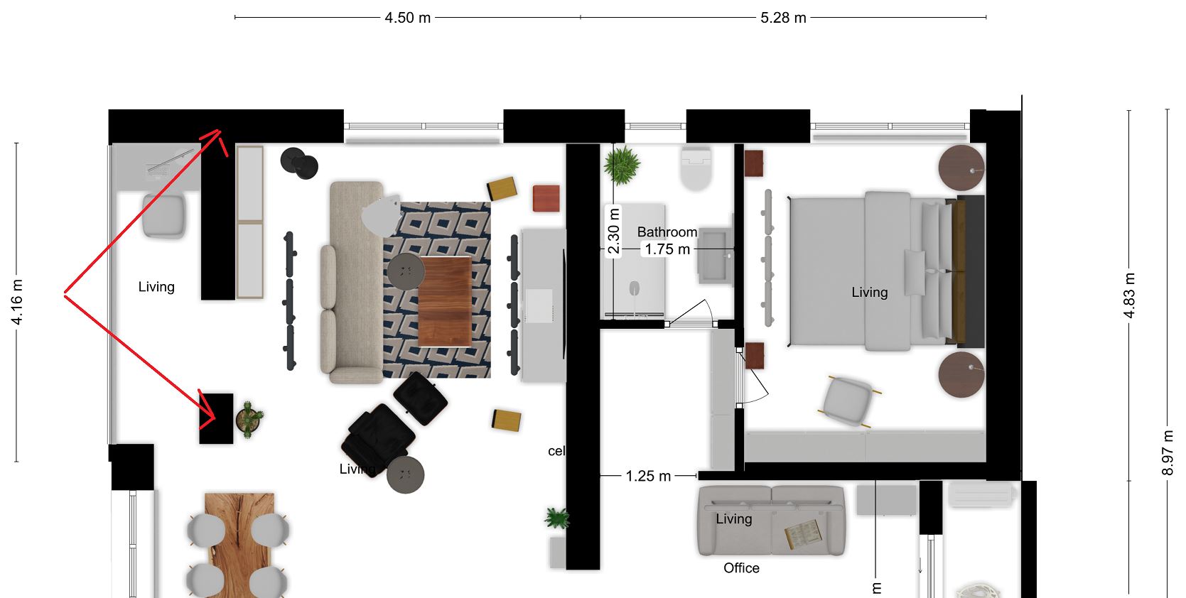

Neću da otvaram novu temu, nisu vrata u pitanju, ali slična tematika, noseći zid i betonska greda.
Renoviram stan u staroj zgradi (1960-70 godina), sve će biti jasno sa slika, Izlaz kroz taj zid je vodio na terasu koju bih da integrišem sada u stan. Obeleženo strelicama je odakle dokle bi išla greda, nekih 4 metra. Prvi stub bi ostao i drugi kraj bi se oslanjao na spoljašnji zid.
Ima i 3D prikaz, dakle taj zid gde je polica, nova ideja je da ga sklonim skroz. Može i da ostane ovako, ali preferiram sklanjanje.
Zid je noseći, ali stan je na poslenjem spratu i ništa osim dela ravnog krova ne nosi. Plus je i što između plafona i betonske ploče gore ima skoro 40cm šupljine, izolacija, pa bi greda mogla da bude skroz nevidljiva. Debljina zida je 50cm.
Ja sam to smislio, ali da li ima neki problem kojeg nisam svestan? Stare Nemam baš iskustva sa građevinskim radovima, za sada samo razvijam ideje, nisam još nikoga zvao da pogleda, da mišljenje itd.

Wed, 24/06/2020 - 01:05
Najverovatnije da može da se
Najverovatnije da može da se uradi. Treba proveriti postojeću tavanicu kog je tipa i kako je pozicionirana. Ispitati šta je sa tim zidovima od čega su u kom je sistemu zgrada projektovana.

Sve je moguće da se napravi
lapcevics wrote:
ako nije ni teoretski moguće, ...pa da znam šta mi je polazna osnova.
U građevinarstvu je sve moguće da napravite jedino je pitanje da li je to racionalno. Kako rastu zahtevi tako se i cena radova povećava.
lapcevics wrote:
da nije stan na poslednjem spratu ne bih ni pomislio na to, onda bi ta moja greda morala da drži sve te zidove iznad, ovako samo pola metra zida
U većini slučajeva "taj zid" je deo osnovnog konstruktivnog sistem zgrade i on predstavlja zajednočko vlasništvo svih stanara zgrade bez obzira da li je u prizemlju ili na poslednjem spratu. Ne bi smelo bez dozvole i saglasnosti stanara da se takvi zahvati rade ali to kod nas niko živ ne poštuje.

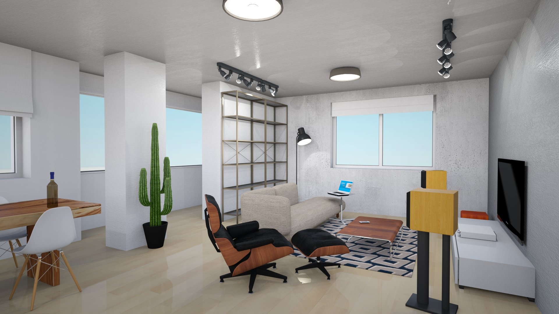

Evo na renderu se vidi, dimnjak je od ispred desnog zvučnika pa preko ove fotelje, baš mi kvari koncept skroz, grrrrr

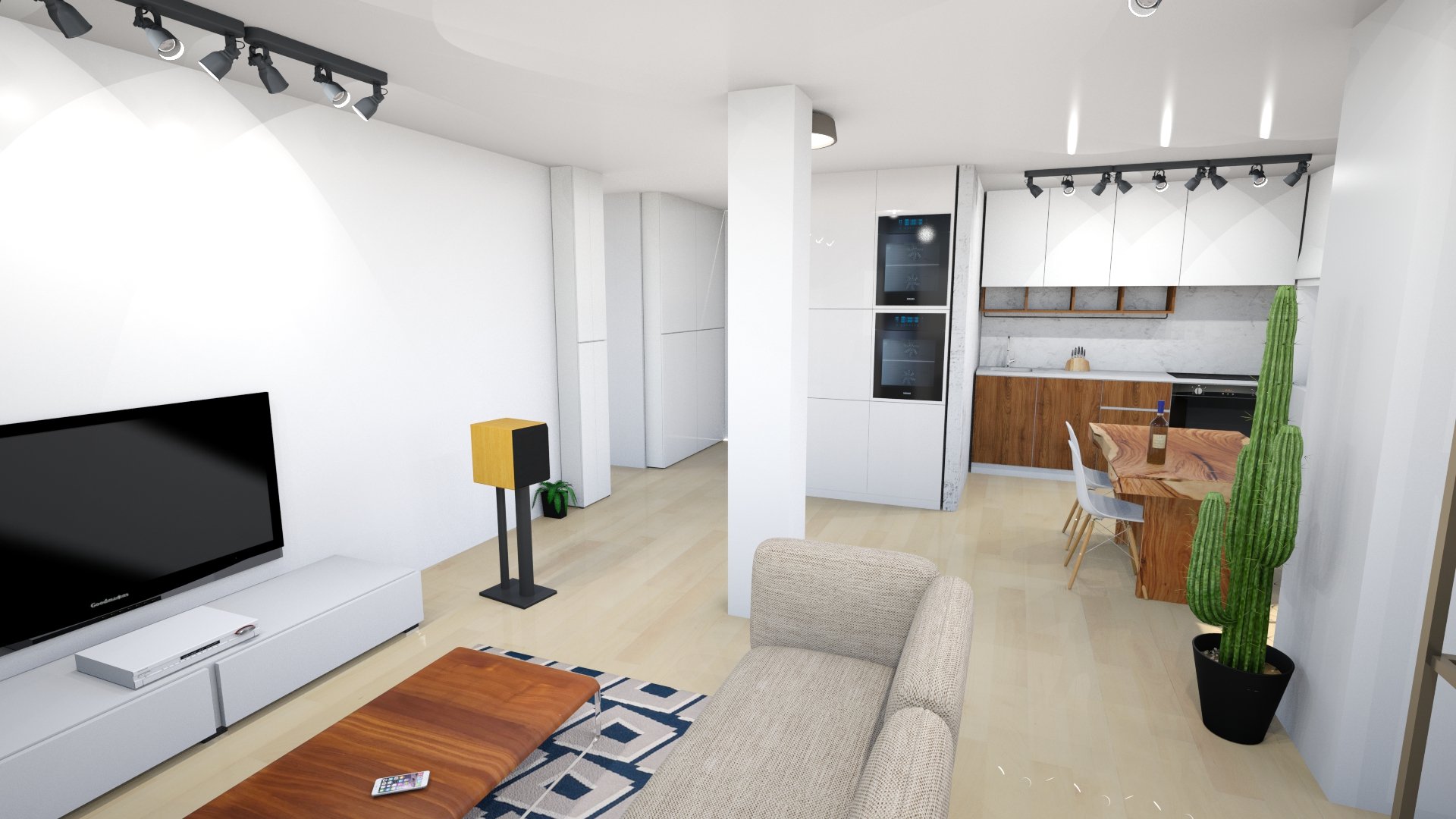

Evo ga, ovako je ako se ne skloni Sad
Izbacio sam fotelju, u tom slučaju nema mesta i totalno mi se gubi ideja otvorenog prostora. Taj deo koji treba da je otvoren je oko 8,5 x 6,5 metara, ali i pored toga ovo čudovište kvari sve.
Ogroman je. A ima u stanu još dva takva, ukupno tri ogromna dimnjaka :/

Pa gubi se ideja otvorenog
pedja089
pedja089's picture
Registrovan dana: 31/01/2019
Pa gubi se ideja otvorenog prostora skroz. Ja sam za tu otvorenu varijantu i tako sam uradio kod mene kuci.
Ali cak i ovako kako je na renderu ne izgleda lose. Deluje i kao da je namerno pregradni zid tu.
Ja se ne bih usudio da zatvorim dimljak. Ili ventilaciju, ili sta god celoj zgradi. Pogotovo ako se smenjuju podstanari.
Ja sam u jednom stanu koristio dimljak za prenosnu klimu. Nikad nije bio koriscen, pa je ubo tu...

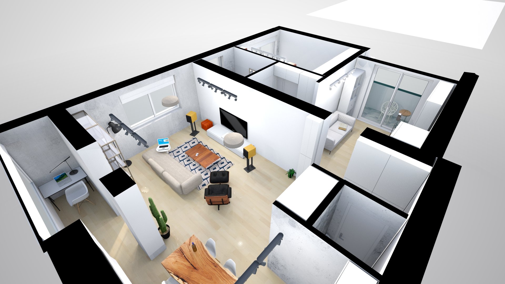

Ovako bi izledalo da se smanji na 30x30cm, to nije tako strašno ¯\_(ツ)_/¯
Pogled sa druge strane

Zbog potreba kupatila na spratu kuce, hteo bih da jednu postojecu sobu podeilim na dva dela i da od jednog dela napravim kupatilo. Kuca je seoska, sa ciglanim zidom, bez vertikalnih stubova, tako da pretpostavljam da su svi imaju neku ulogu nosecih. Ploca je od monte. Hteo bih da napravim jelte nova vrata. Da li bih mogao da pri otvaranju rupe za vrata uklonim ciglu do same ploce, i izbegnem potrebu za ugradnjom grede koja bi nosila cigle iznad?
Ovo bih posle zatvorio rigipsom, posto svakako planiram da pregradni zid za kupatilo radim od vlagotpornog rigipsa. Da napomenem, ovaj prostor se nalazi na prvom spratu a zapravo ispod ovih novih vrata u prizemlju kuce se nalaze identicna vrata koja imaju drugu namenu (ulazak u ostavu). So ozbirom da je kuca na selu u okolini pozege, pokusavao sam da nadjem ljude koji bi masinski to isekli, ali cena je 250e za dvoja vrata, sto mi je skupo imajuci u vidu da bih ovo verovatno mogao sam da uradim u toku jednog dana.
https://ibb.co/CV1W0T5
https://ibb.co/fqYb7z8
