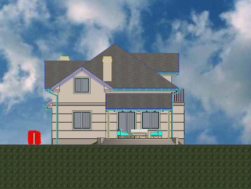

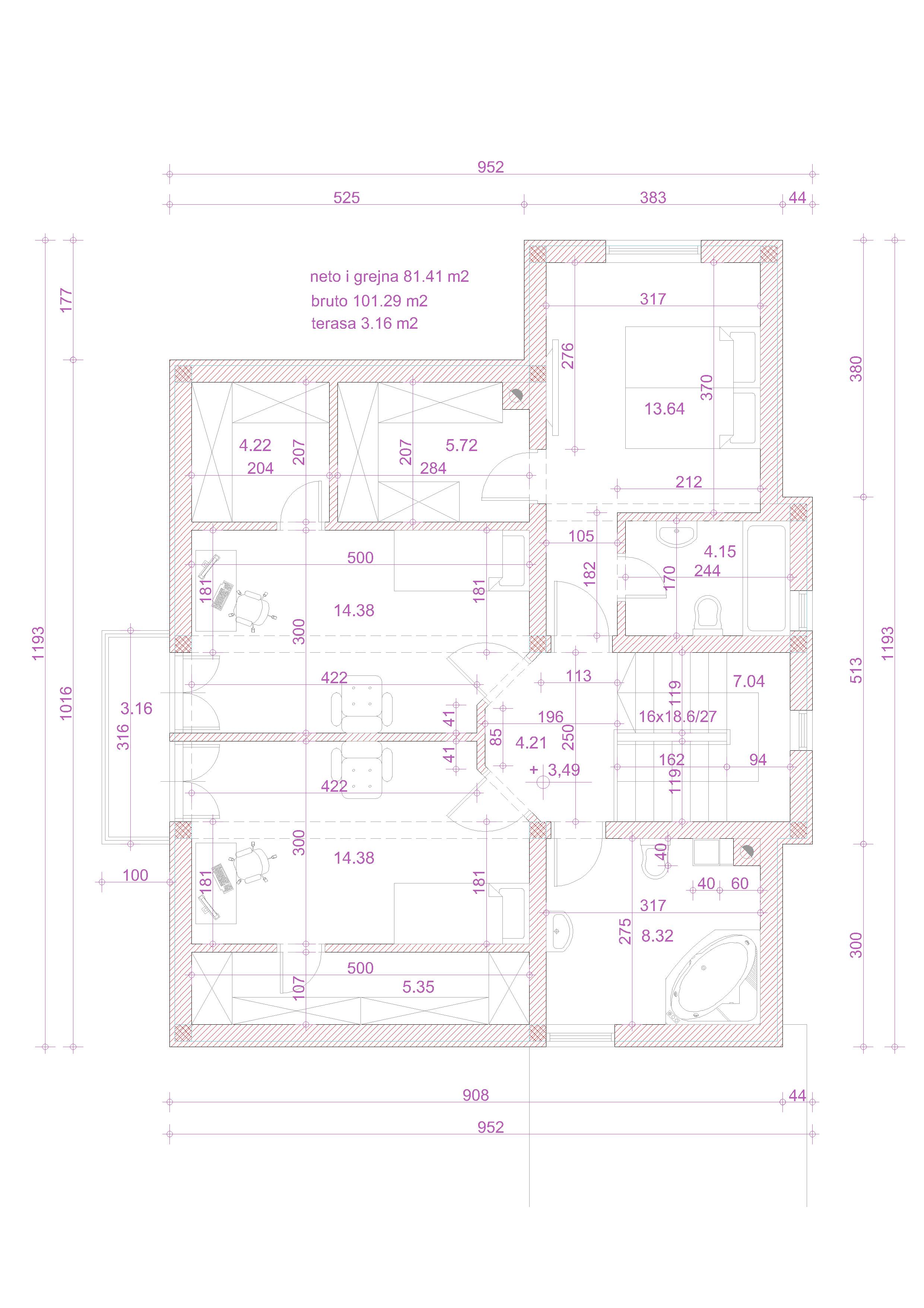

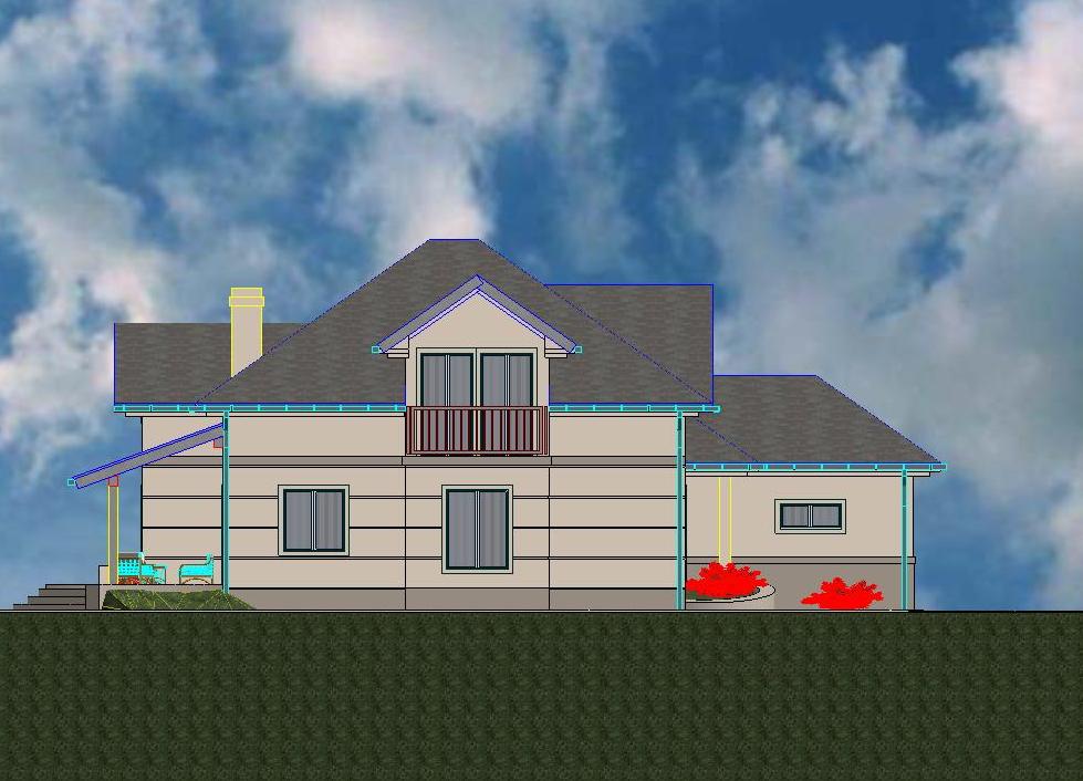

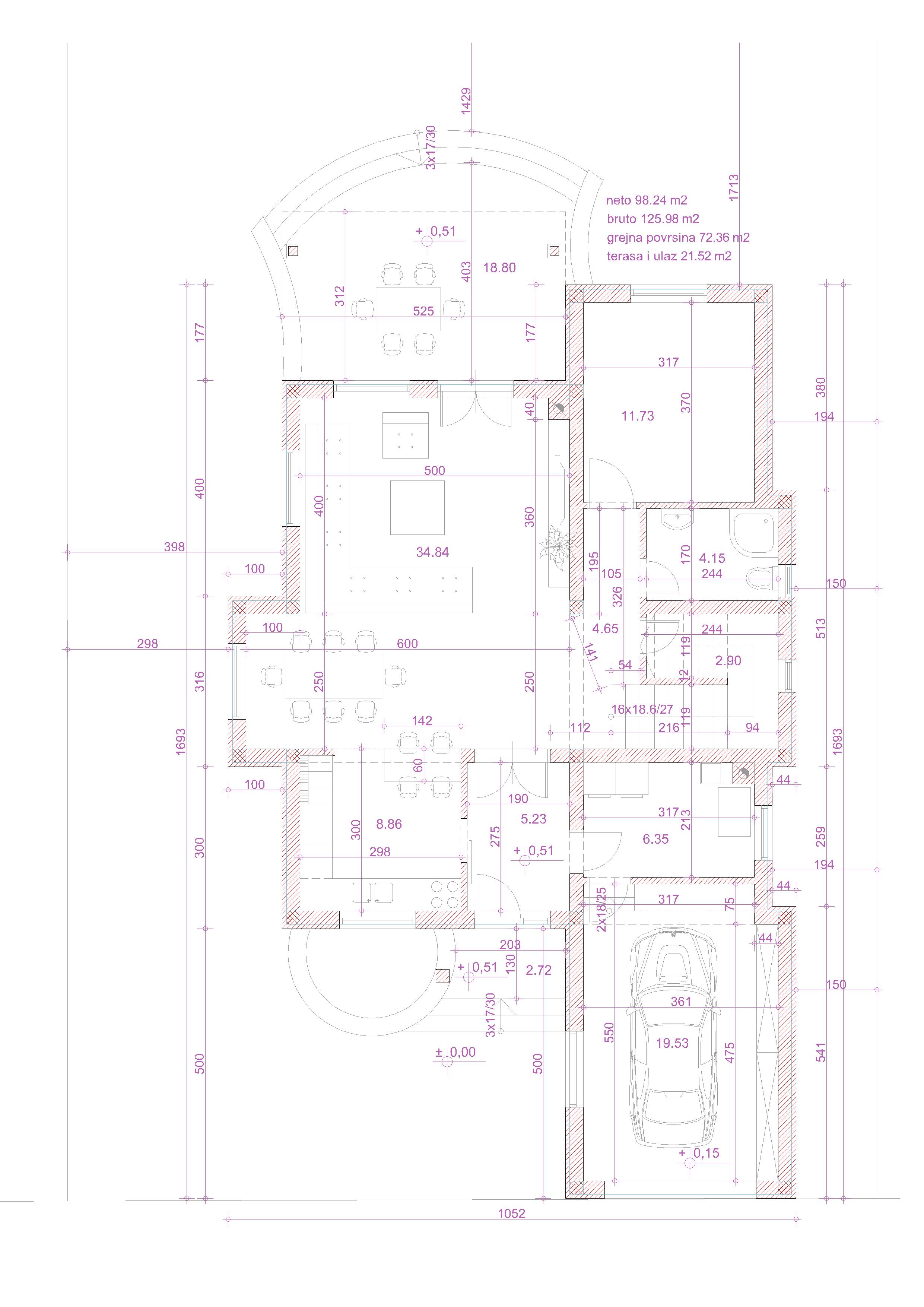

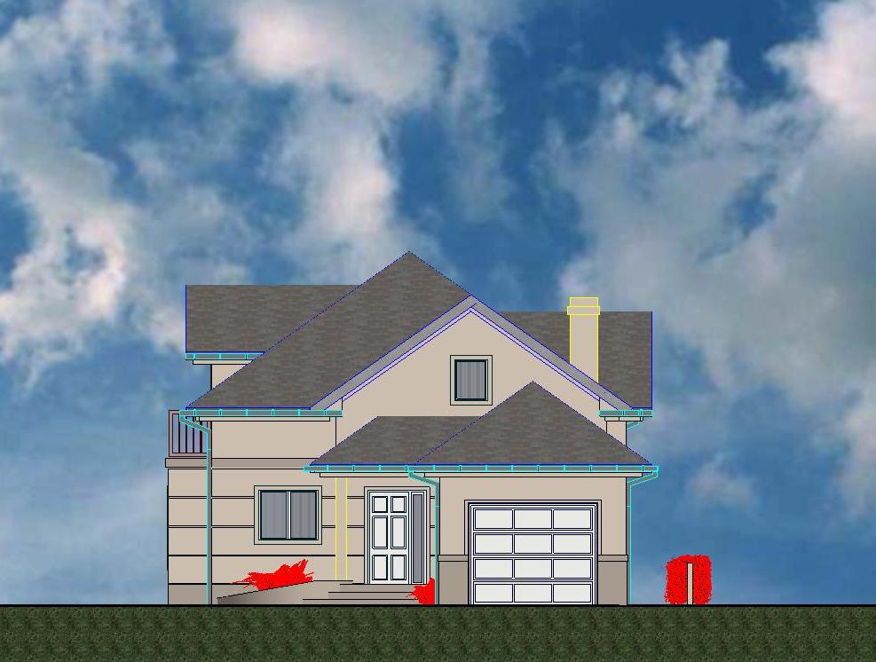

Pozdrav svima!
Dodao sam ovo u podkategoriju Gradjevinarstva kao Zidarki radovi mada je meni potrebno malo vise.
Poceo bih za mesec ili dva da radim kucu. Cekam gradjevinsku dozvolu pa pretpostavljam da ce im trebati toliko da je odobre. Posto nisam nikada pravio kucu potrebno mi je sve, preko saveta do majstora samih. Kuca ce biti oko 250m2 bruto sa potkrovljem bez ploce. Lokacija je u Novom Sadu na klisi, odnosno Gornje Livade, Sumice pored Bulevara Evrope, ravan plac potpuno.
Evo da pocnem od osnovnih stvari po vasoj proceni:
1. Koliko bi kostalo po vasoj proceni sa nekim standardnim materijalima (grubi i fini radovi pa cu ja sabrati Smile )?
2. Krov je razudjen dosta, sta je najbolje (crep, tegola...)?
3. Koje grejanje?
4. Preporuka za PVC stolariju kad dodje vreme?
5. Zidalo bis e 25-om blokom, na sta obratiti paznju? (znaci cigla dolazi u obzir ostalo nista)
6. Sa cime odraditi dodatnu izolaciju zvucnu u potkrovlju?
7. Kako temelj raditi, da majstori izlivaju ili mesalicu kamion (kako se kaze vec) da angazujem?
...bice jos pitanja naravno.
Neki predlozi vasi mozda za bilo sta, za izmene projekta, za stolariju, za parket, laminat?
To je sve cega mogu da se setim za sada, hvala unapred svima i nadam se da cu saradjivati sa nekim koga upoznam ovde. Mozete slati i ponude na PM ili javno kako god.

Tzv gruba gradnja ili siva faza je relativno lakši deo posla , ali kad dodju zanatski i završni radovi , onda nastaju problemi . Osnovno i najbitnije je biti aktivan na ovom forumu jer ovde ima vrlo kvalitetnih ljudi koji nesebično pomažu , daju savete i preporuke i na kraju ispravljaju greške .
Ajde da se razjasnimo odmah , izabrali ste model kuće sa mnogo detalja koji mogu napraviti kasnije probleme u eksploataciji . I nemoj sad da preskačeš teme i dileme , ok prva kuća u životu , nestrpljivost , sreća ... Ali do parketa i pločeca treba stići ...
Moja glavna zamerka je izbor materijala za zidove i debljina zidova . Sledeće što vidim je preuska garaža jer 361 je premalo za normalan ulazak i izlazak iz vozila , pogotovo ako se nešto stavi pored zida . Drugo dimnjaci su preniski i nema potrebe za njima , ovoliki objekat se može grejati samo centralnim grejanjem .
Naravno ostaje još vremena do nalaska izvodjača i nadtornog organa

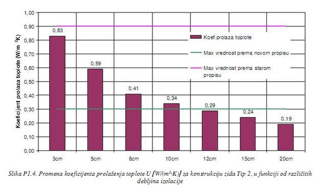

Eto recimo par ljudi "iz struke" kazu da je sve preko 12cm koeficijent porasta izolacije toliko mali da je to zanemarljivo.
(to shvatiti da ako je koeficijent na 8cm=80 na 10cm=100 na 12cm=12...dok je na recimo 18cm=122, znaci samo za 2 vecu i donosu an 12cm izolaciju, ne bukvalno, druge su brojke ali je princip isti)
Doduse misli se na obican verovatno stiropor, ne znam za taj grafit. Koji je to grafitni stiropor, neki link do prodaje, proizvodjaca?

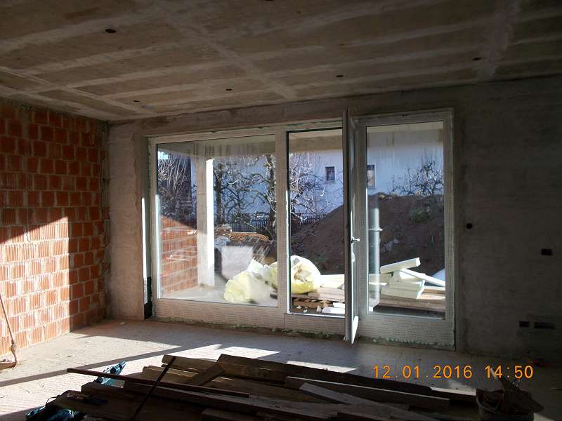

... dnevnoj sobi bi povečao prozore in vrata (jedna panoramska stijena). Kakav tip kuče izgraditi je u tvoji glavi i denarnici? (NEH ili Varčna kuča ili PH)?
Daj primer molim te "panoramske stijena". Sto se kuce tice tipa ne znam te skracenice zaista, takodje imam problem da shvatim Vracna Kuca, pomagaj i prevedi/pojasni. Smile

Sto se tice poprecnog preseka nemam ga u digitalnom formatu jos uvek. Imam iz idejnog resenja koje je potrebno za lokacijsku dozvolu, skeniracu uskoro to pa cu poslati odatle sve sto ima.
U najkraćem ću skrenuti pažnju samo na ovaj detalj iz struke, na koji se u ukupnom rešenju treba skrenuti pažnja s početka. Izborom vrste materjala od kog ćete zid napravaiti, proračunom se dobija optimalna debljina izolatora.Sada dolazi do izražaja planska izgradnja energetski efikasnog objekta po kategorijama i to u vašem slučaju sigurno treba uzeti u obzir.Promena koeficijenta prolaska toplote u zavisnosti od debljines stiropora je prikazana na dijagramu dole, i ti stručnjaci nisu u pravu. Grafitini stiropor je "sivi stiropor ili neopor (pdf katalog dole)

"Eto recimo par ljudi "iz struke" kazu da je sve preko 12cm koeficijent porasta izolacije toliko mali da je to zanemarljivo."
Tacno je da je prvi cm najznacajniji i procentualno najvise utice na toplotnu izolaciju i svaki naredni cm je sve manje znacajan.

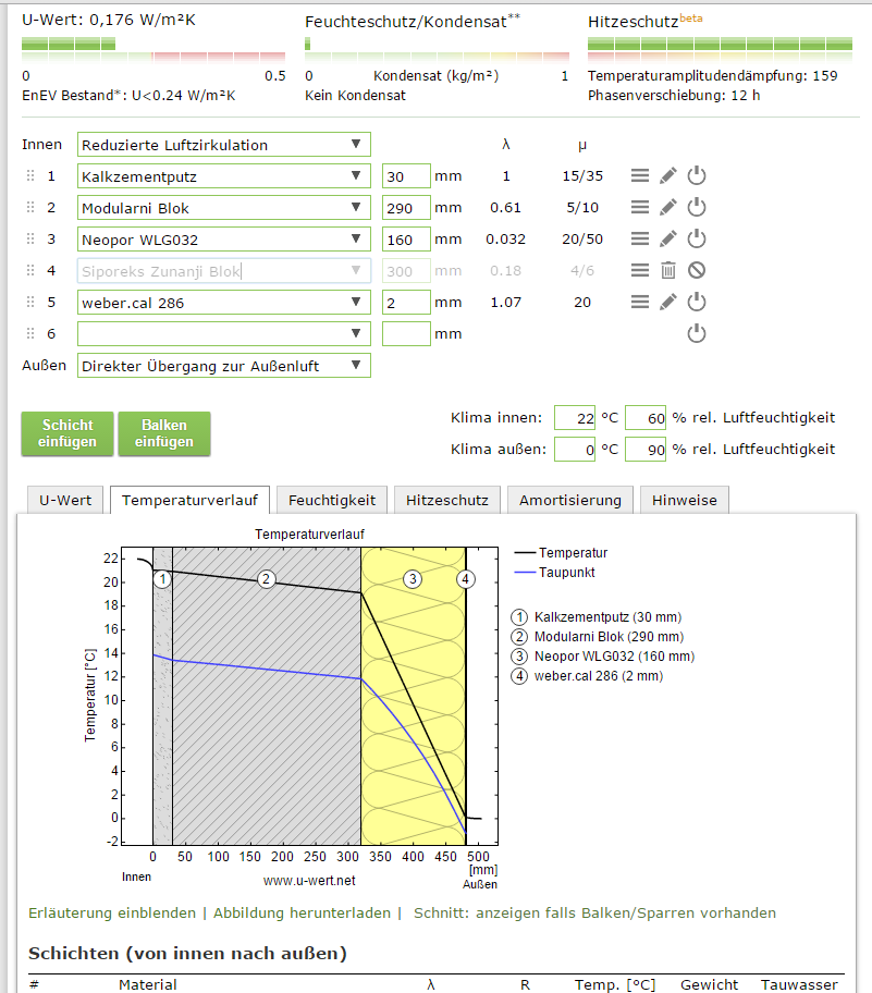

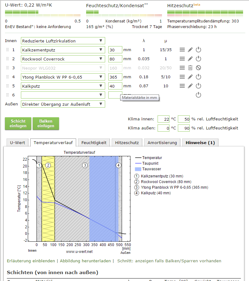

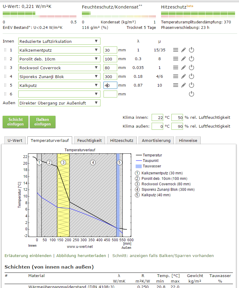

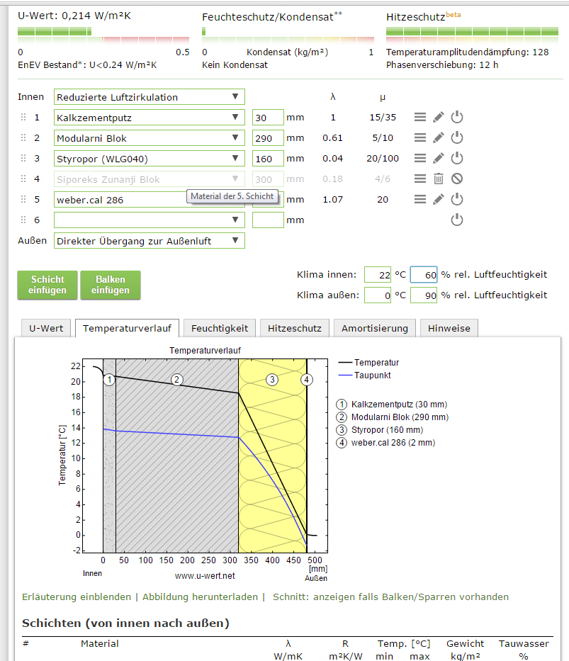

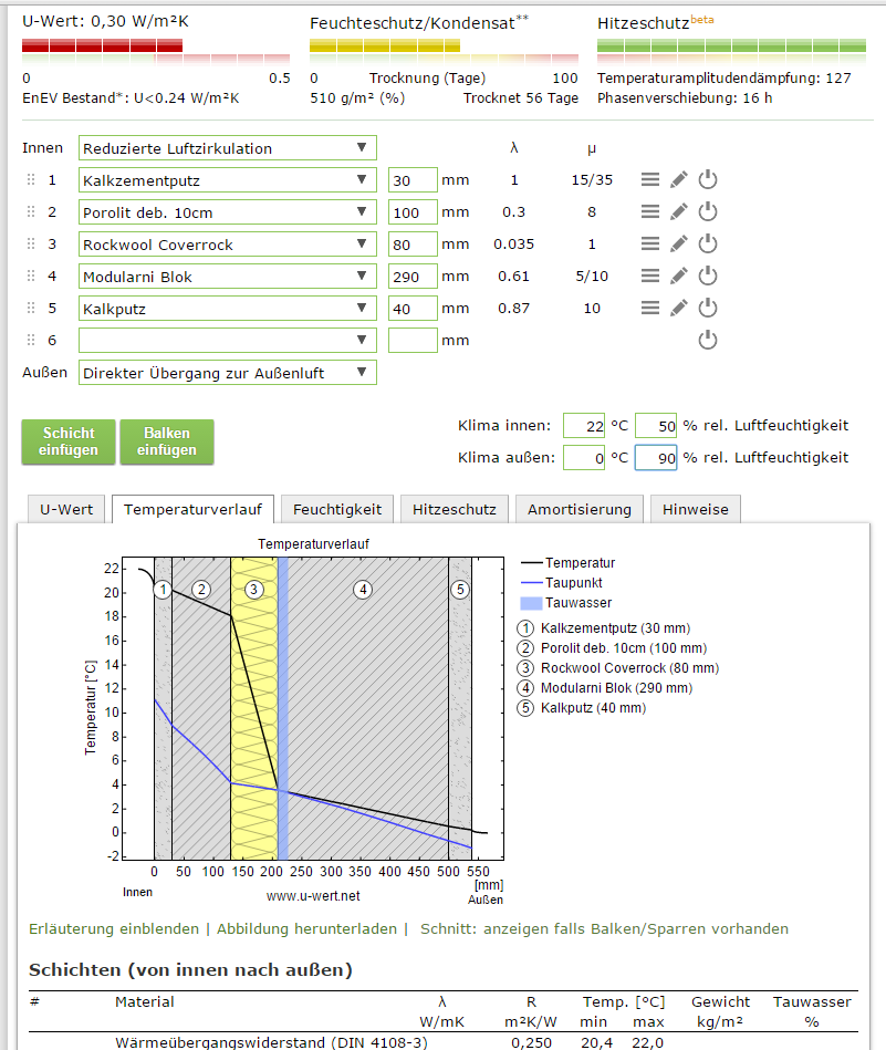

u prve tri priponke imaš toplotnu izolaciju unutra v kuči (zači na toploj strani); Kontrola :
-1. pokaže nastanek kondenza na stiku između nosivog zida (Modul 30 cm) i toplotne izolacije. Jako loše!! Lambda je 0,30 W/m2K
-2.pokaže nastanek kondenza na stiku vanskog nosivog zida (siporeks 30 cm) i fasadnoga ometa , na vanjskoj strani. Nije tako loše. Lambda je 0,221 W/m2K
-3. pokaže nastanek kondenza na stiku vanskog nosivog zida (Siporeks 36,5 cm) in fasadnog ometa na vanjskoj strani. Nije tako loše. Lambda je 0,22 W/m2K
-4 in 5. pokaže, da nema kondenza; Toplotna izolacija navanskoj starni ; varianta EPS i Grafitni EPS oba debeline 16 cm.

Ako zadovolji statici zid 25 cm onda zidaj sa takvom ciglom; cigla neka bude za nosivost hiše, a toplotna izolacija za izulacijo kuče. Slično tvome načrtu (sastav stijene) ti mogu reči, da se bude izradilo 22 cm EPS fasade.
Kakav energenat češ uporabiti za grijanje, ne znam. Za "Pasivne Hiše (PH) i Nikzo Energijske Hiše (NEH) se upotrebi Toplotna črpka; izračun potrebe izdela projektant Strojnih instalacija. Za tvoju (preko palca) bi bilo dovoljno 11 kW.(pojačana izolacija).
Na drva --> potreban dimnjak; prostor za drva; drva moraju biti suha , najviče 20% vlage!!
Izolacije u strijehi : predviđam bar 30 cm; može kombinacija kamena vuna (16 cm) i staklena vuna 16 cm. Treba parna zapora na toploj strani (bar Sd=100).
U vezi panoramske stijene imaš dole dva primera, koji bi ti predložio; 3 x staklo ; u oba dveh priemrih je sijenčenje vanjske žaluzije.
Eto, za početak, da razmisliš, imaš in dva predhodna komentara.

Ogromno hvala za pojasnjenje za vlagu/kondenz!!! Definitivno cu imati na umu grafitni stiropor itd. Hvala jos jednom i bice jos pitanja definitivno vezano za izolaciju. Smile

Histerezis wrote:
U poslednje vreme su aktuelni veliki prostori spojene prostorije (slika 5) ali to nije za zidani sistem. Ako već neko želi da ima takvu kuću (da se arhitekta raspline) neka bude spreman da plati skeletnu konstrukciju. I nemoj da ljudi gledaju rešenja osnove iz centralnoevropskih zemalja (ovo se odnosi na Pebas-a).
Na slici 5 je najčešća greška koja se pravi u zidanim konstrukcijama a to je da nema veznih zidova koji bočno pridržavaju noseće.
1. Moze li pojasnjenje podrobnije?
2. Sta znaci "Arhitekta raspline"?
3. Sta je skeletna konstrukcija?
4. To je osnova potkrovlja gde nije puna visina vec 150cm, da li to ima veze?
5. Zar nije tacno da ako je ispod 5m sirina, ne treba zidna potpora poprecna, odnosno vezni zid?
Ima li jos nekih predloga, kritika, sve je dobrodoslo. Smile

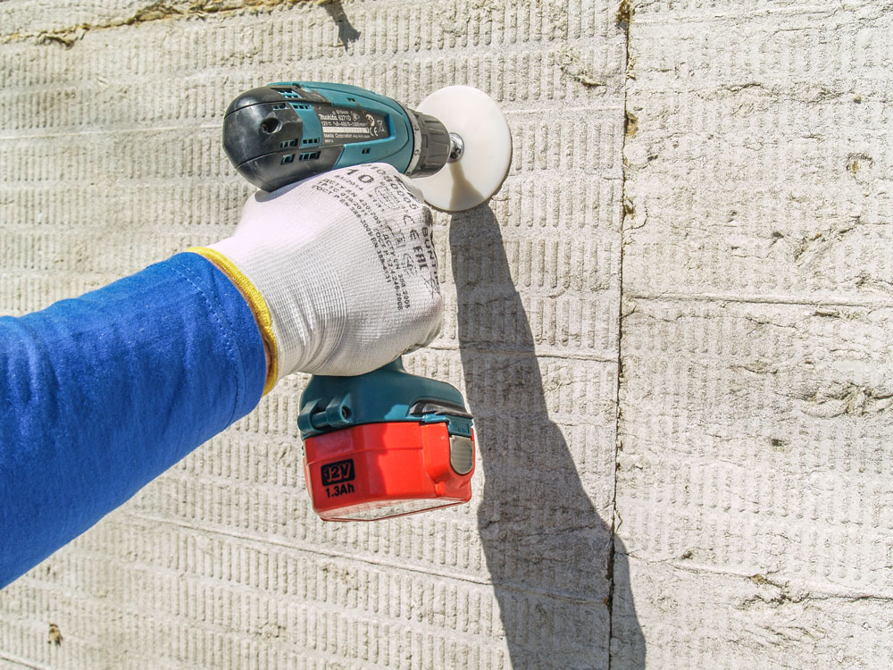

Po pravili uvek treba prvo završiti unutrašnje radove a zatim ugraditi fasadu. U protivnom poželljno je koristiti isušivače vlage jer bi proces samoisušivanja zidova kroz fasadu trajao dugo. U vezi cena na našem tršištu ne mogu dati nikakvu informaciju, ono što znam je da standardne debljine vune jesu 12-14-16-18-20 cm , tako da ne znam gde ste pronašli debljinu od 15 cm. Kod izbora vune treba obratiti pažnju na mineralni premaz ploče na strani koja se armira, kao kod Knauf FKD-S C1 ili nekih drugih proizvođača
