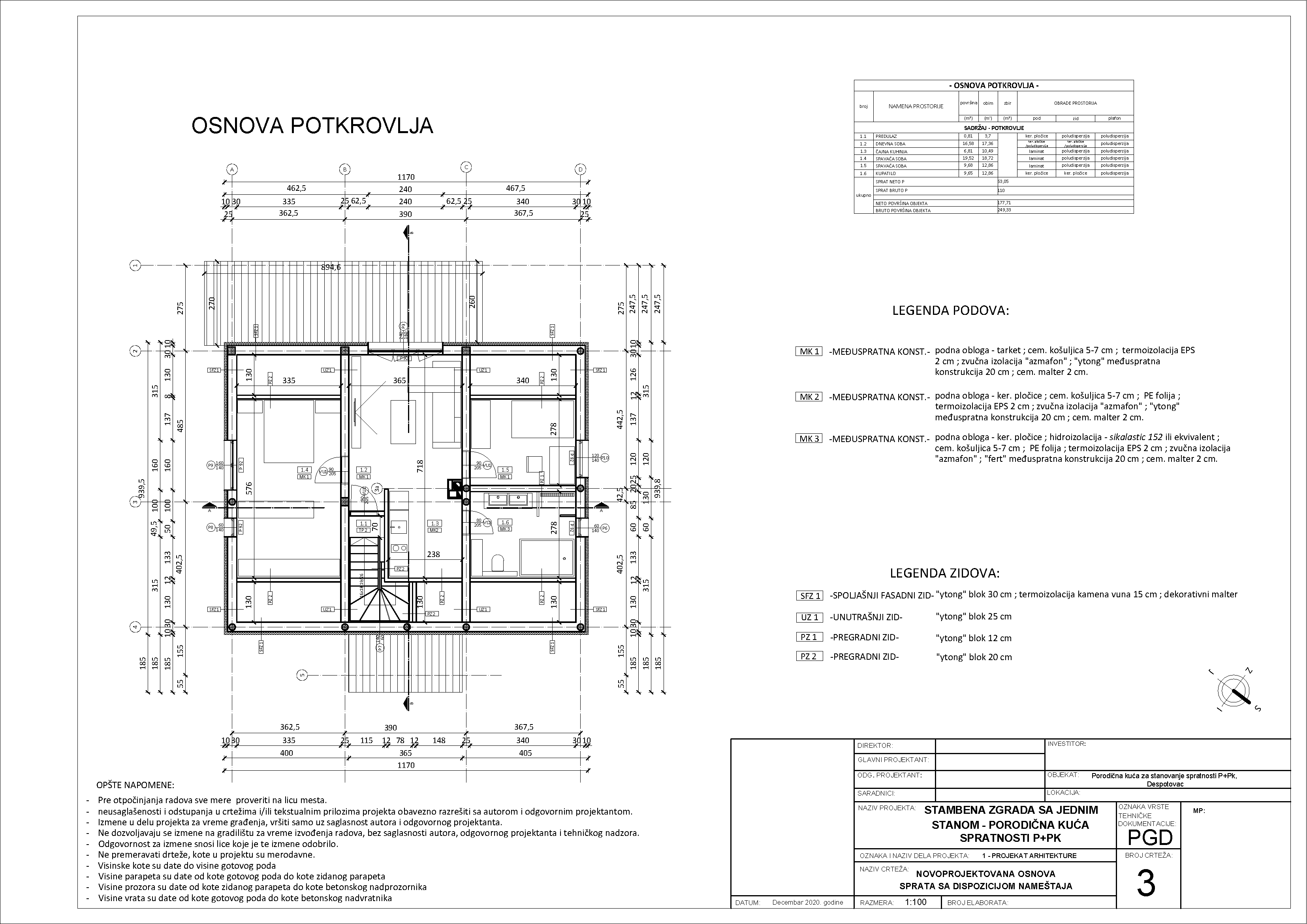

Možda me se sećate, raspitivao sam se ranije ovde na forumu oko energetske efikasnosti, oko gradnje Ytongom itd.
Elem, zbog raznih razloga nisam još počeo sa gradnjom kuće. Morao sam da menjam projekat, da smanjujem gabarit. Trebam sad ovih dana da predam za izmenu projekta, pa kad to bude gotovo, da prijavim radove i da se konačno krene sa gradnjom.
U novom projektu kuhinja i trpezarija su orjentisane ka jugu, a dnevna ka zapadu iako je sve u istoj prostoriji. Tehnička soba i kupatilo su na severu, napravio sam ogledalo i izbacio garažu. Evo slika dole novog objekta.
Morao je da se uradi i novi Elaborat energetske efikasnosti. Pošto se u ovoj temi pisalo o tome, rekoh da pišem onda tu.
Prema projektantu je moralo da se stavi izolacija od 15cm kamene vune na Ytong blok od 30cm, da bih ušao u C energetski razred.
Prilažem i elaborat, gde je dobijena Specifična godišnja potrebna energija za grejanje QH,an=46,7 kWh/m². Proračun je rađen pomoću programa URSA Građevinska fizika 2.
Kada sam pitao projektanka kako to da na Ytong od 30cm moram da povećam sa 10cm izolacije na 15cm dobio sam odgovor: "Zaključak je da je C kategorija zapravo kategorija u koju većinski spadaju svi projekti novogradnje ovog tipa. U A i B kategorije spadaju kuće koje nemaju (ili imaju veoma male) energetske gubitke, kao što su pasivne ili ukopane kuće, kuće sa vrhunski kvalitetnim prozorskim staklima, itd."
Inače što se tiče izolacije postoji sledeće (Kuća ima 154m2 grejanog dela.):
Fasada: Kamena vuna 15cm
Pod ka tlu: Stirodur 10cm
Krov: kombinacija staklene i kamene vune ukupno 30cm
Sistem grejanja koji bih ja hteo je toplotna pumpa vazduh-voda. Nije računato u elaboratu.
Planiram da ugradim stolariju u RAL-u, da bude što bolja zaptivenost, planiram da ubacim i decentralizovane rekuperatore za ventilaciju. Nije računato u elaboratu
E sad, možda to i nije toliko bitno koji je energetski razred kuće, to sam shvatio još pre. Nije ni da samo izolacija igra ulogu u energetskoj efikasnosti, imam taj natkriveni trem prema zapadu, što nije baš sjajno. Ali kuća nema balkone. izuzev tog trema u prizemlju, koji će morati nekako da se termički odvoji od objekta, kuća je četvrtastog oblika, nema krivina itd.
Zanima, ako ti ili neko drugi od forumaša ima slična iskustva oko ovog elaborata. Meni se čini da se on radi da bi se zadovoljila forma, jer bez toga ne može da se dobije građevinska dozvola.
Zašto to mislim. Pa zato što u ovom URSA je računato sledeće (barem ono što sam mogao da primetim da je ili greška u programu ili je uzeto iz pravilnika prema kome se i radi elaborat):
- Klimatski podaci su uzeti za Kragujevac, a Ćuprija za koje postoje podaci je ipak bliže Despotovcu nego Kragujevac
- Fasadni zid je računat sa URSA DF 39 što uopšte nije kamena vuna, već staklena vuna za izolaciju pre svega kosih krovova
- Za podnu konstrukciju, na strani 13 piše da je U=0,198, an a strani 22 da je 0,297, dok na stranici 38 je ponovo računat koeficijent prolaza toplote gde je dobijeno 0,2
- Korišćen je kotao preko 175KW. Zašto nije korišćen kotao do 50KW, ako već u pravilniku o energetskoj efikasnosti zgrada ne postoje toplotne pumpe. Ali šta meni znači sad ovih 46,7 kWh/m²? Kako mašinac može da iskoristi ovaj podatak prilikom izrade projekta termotehničkih instalacija, koji bih ja uradio da bi se dobila potrebna snaga toplotne pumpe?
Da li da prihvatim onako kako jeste ili da tražim da se radi novi elaborat sa prozorima sa trostrukim staklima? Šta bi ste vi dragi moji forumaši uradili? Krenuli sa gradnjom Smile

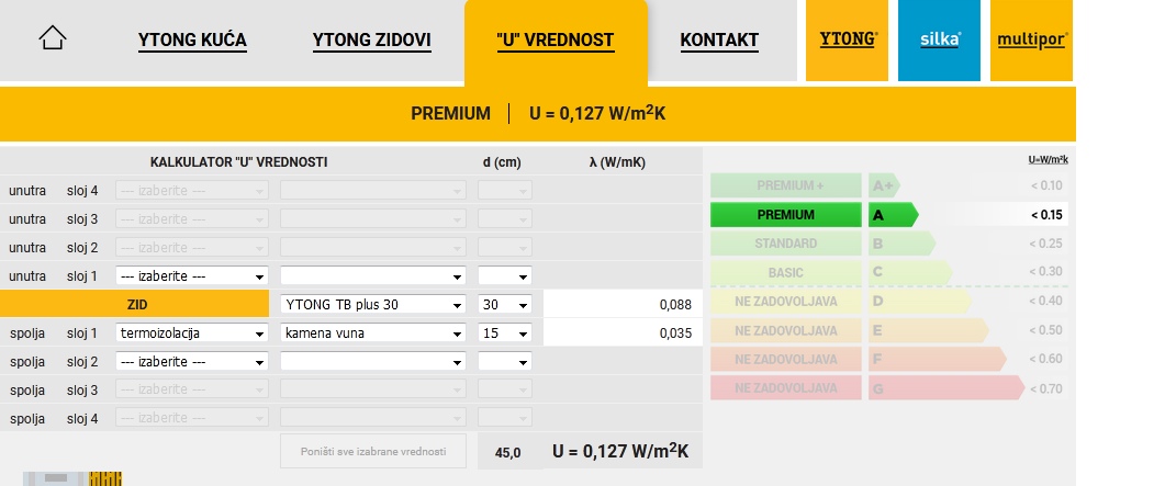

Meni je nejasno ko je i gde
#56
Meni je nejasno ko je i gde i kako izračunao da za Ytong 30 cm i 15 cm kamene vune dobije "c" razred ?
Na slici je kalkulator sa Ytong sajta , pa nek greši i 20 % ipak je neverovatno
@som16 ajde proveri i ti ovo sa Ytong 30 i 15 cm kamene vune

Pozdrav Tenzor i Histerizis,
Dobijeni su sledeći koeficijenti prolaza toplote
Spoljni zid - neventilisani,Umax = 0,300 W/m²K
• FZ1, U = 0,133 W/m²K, Ti = 20,0 °C
Kosi krov iznad grejanog prostora - neventilisani,Umax = 0,150 W/m²K
• kk1, U = 0,121 W/m²K, Ti = 20,0 °C
Prozor,Umax = 1,500 W/m²K
• P1, U = 1,330 W/m²K, Ti = 20,0 °C
• P2, U = 1,320 W/m²K, Ti = 20,0 °C
• P3, U = 1,290 W/m²K, Ti = 20,0 °C
• P4, U = 1,330 W/m²K, Ti = 20,0 °C
• P5, U = 1,380 W/m²K, Ti = 20,0 °C
• P6, U = 1,300 W/m²K, Ti = 20,0 °C
• P7, U = 1,310 W/m²K, Ti = 20,0 °C
• P8, U = 1,380 W/m²K, Ti = 20,0 °C
• P9, U = 1,280 W/m²K, Ti = 20,0 °C
• P10, U = 1,410 W/m²K, Ti = 20,0 °C
• P11, U = 1,280 W/m²K, Ti = 20,0 °C
• P12, U = 1,320 W/m²K, Ti = 20,0 °C
• P13, U = 1,400 W/m²K, Ti = 20,0 °C
Pod na tlu, Umax = 0,300 W/m²K
• pk1, U = 0,198 W/m²K
Sa tim U vrednostima je dobijen razred C. Sutra bi trebao da se čujem sa projektantom da mi pojasne to oko povećanja termoizolacije fasade sa 10cm na 15cm, jer su mi samo za to rekli da moraju da povećaju da bi objekat ušao u C razred.
Ne znam koliko bi se smanjila potrošnja energije za grejanje, tj koliko bi manje od dobijenih 46,7kWh/m2 se dobilo sa PVC prozorima sa trostrukim staklima. Ne sviđaju mi se dobijene vrednosti za prozore.
Nego, mora da ima neki drugi razlog zašto nije dobijen veći razred. Ali razmišljam da ako se kuća izgradi kako treba, ako uspem da termički odvojim trem od kuće, ako se prozori ugrade uz poštovanje RAL ugradnje i ako ubacim tu kontrolisanu ventilaciju sa rekuperacijom (ne centralnu, već decentralnu), uz podno grejanje toplotnom pumpom trebalo bi da bude prilično dobro što se tiče energetske efikasnosti.
Kao što napisah, nije mi toliko bitno koji je razred, ali sam prilično iznenađen da je tako ispalo, mislio sam da ladno ulazim u B razred, jer sam u starom projektu imao i veće površine zidova i otvora, veće površine otvora na severu nego na jugu, geometrija je bila nepravilnija, imao sam dva balkona, itd. Jedino što sam pored 10cm u podu prema tlu imao extra 15cm ispod podne ploče, a sada to nemam, u podu je sada samo 10cm stirodura. I bilo je računato za prozore sa trostrukim staklom. Jedino ako nije to razlog dobijanja B razreda u starom projektu?
Sećam se, da kad sam pričao sa jednim mašincem da mi je rekao da mu treba elaborat EE, da vidi gubitke da bi radio projekat mašinskih instalacija. Zato me i interesuje da li uopšte ima svrhe uzimati bilo kakve gubitke iz jednog ovakvog elaborata. Pogotovo ako ću ugrađivati prozore sa trostrukim staklima.
Vaša razmišljanja?

Prema Ytong kalkulatoru vi
#58
Prema Ytong kalkulatoru vi sa 30 cm termo ytonga i 15 cm kamene vune ste A razredu. Nadam se da će se javiti i som16 pošto on korisiti legalne programe .

Jeste, tako je i dobijemo
#59
milan_despot
milan_despot's picture
Registrovan dana: 13/01/2019
Jeste, tako je i dobijemo, FZ1 - fasadni zid, U = 0,133 W/m²K, Ti = 20,0 °C i to jeste A razred, ali kuća nisu samo fasadni zidovi. Nešto drugo je u pitanju, što je bacilo objekat u C razred. Možda je 10cm u podu prema tlu malo, možda je vuna od 30cm u kosom krovu od isto malo?
Ne razumem se Smile
A i računat je kotao od 175KW sa nekim stepenom iskorišćenja od 0,83. Ali ko još koristi kotao od 175kw u kući Smile
Mislim da je taj kotao ubačen baš zbog tog stepena iskorišćenja, ne znam.
Godišnja potrebna toplota za grejanje QH,nd 7206,36 kWh što kad se podeli sa kvadraturom izađe na tih 46,7 kWh/m².

Gde je bre kotao od 175 kw
#60
Gde je bre kotao od 175 kw predvidjen ????
Fri, 15/01/2021 - 01:02
To je iz drugog projekta ostalo
#61
Koristi se u nekom drugom objektu čiji je tekstualnio deo projekta poslužio kao osnova tj. za matricu za izradu vašeg projekta EE.
