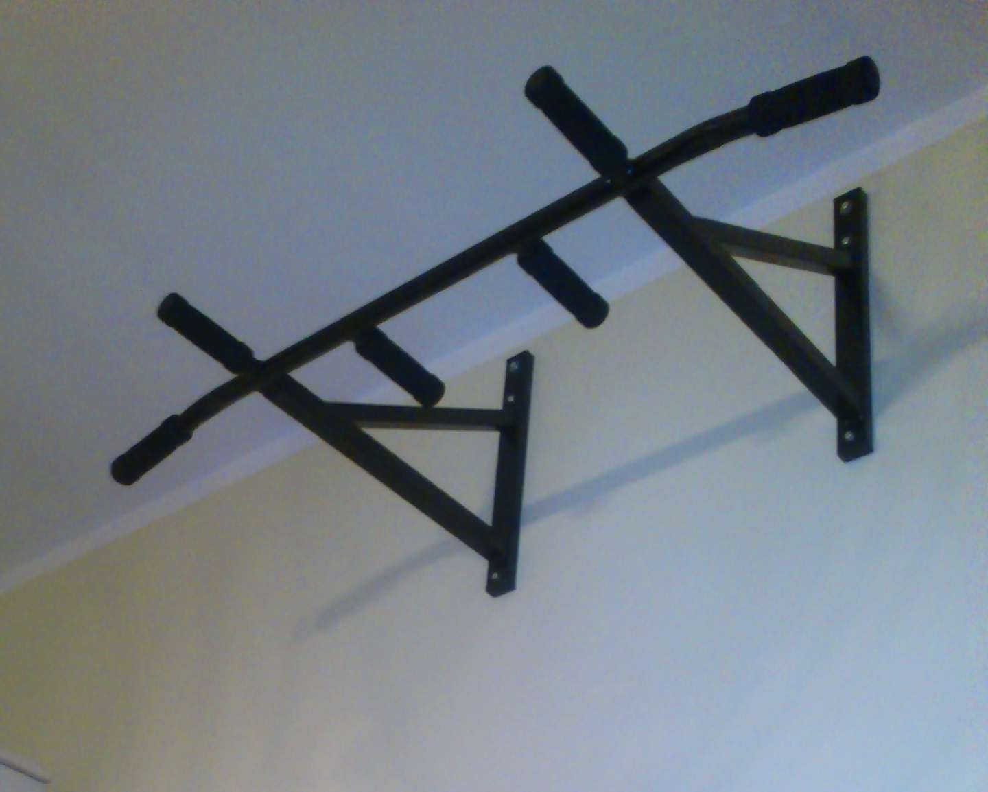

Evo novog problema Bio satro
friend
friend's picture
Registrovan dana: 27/08/2009
Evo novog problema Smile
Radio majstor iz dva pokusaja:
Pokusaj 1):
Majstor izgleda bio pripit. I busio rupe 16mm za tiplove fi14. Naravno cim sam se obesio odmah sam ih iscupao iz zida.
Pokusaj 2):
Onda se pojavio novi problem: zid je fasadni i ima bar 5cm maltera preko cigle. Uzeo sam nove vijke od 15cm, fi10 a iste tiplove fischer sx14.
Ovog puta burgija fi14 i sve je mnogo cvrsce ispalo, ali je ovaj put pogodio fugnu (gornji desni sraf od 4 srafa koji su u kvadrat).
Rezime:
Posle nekoliko dana iscupao sam gornji sraf! Ta dva gornja srafa trpe vecu silu cupanja nego donja dva. Plus jedan gornji ne drzi dobro zbog fugne. Smorio se.
Konstrukcija ima profil kao na slici u prilogu.
U prilogu je i ram koji stoji pricvrscen za zid sa cetiri srafa.
Sun, 05/02/2012 - 22:10
ako je estetski izvodljivo
agrooil
agrooil's picture
Registrovan dana: 03/05/2010
ako je estetski izvodljivo busi to kroz zid...e sad, ako nije postoji onaj Sikin ankerfiks koji moze to odlicno da odradi...tj. u postojece rupe se ulije ankerfiks koji je kao i silikon u tubi, doduse za cetiri rupe i nije isplativo da se kupuje cela tuba ali ako se mora...on je dvokomponentan-u istoj tubi su obe komponente-neugodnog je mirisa ali je izuzetno dobar za takve stvari...pozdrav
Kome je čekić jedina alatka, sve mu liči na ekser.
Sun, 05/02/2012 - 22:37
E super!Nego gornji desni
friend
friend's picture
E super!
Nego gornji desni tipl je pogodio fugnu. Moram li ipak sve da pomeram?? I da li mi trebaju duzi srafovi?
Sun, 05/02/2012 - 22:41
mislim da ne....sta je
agrooil
agrooil's picture
mislim da ne....sta je zid...puna cigla?
Mon, 06/02/2012 - 00:44
Puna cigla, mozda i dupla a
friend
friend's picture
Puna cigla, mozda i dupla a preko cigle je debeli malter od bar 5cm. (terasa na staroj zgradi)
Mon, 06/02/2012 - 00:52
Uzmi burgiju 20 ili 25 mm
Uzmi burgiju 20 ili 25 mm izbuši rupu u toj cigli jedno 10 cm dubine i u to nabiješ drvenu letvu čije stranice odgovaraju prečniku rupe.Zatim u drvo uvrneš hangar vijak i to će držati 100% sigurno.Takvu varijantu sam više puta isprobao.Najjeftnije i najbolje drži.

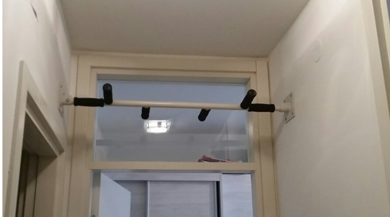

Pozdrav svima,
zelim da okacim vratilo za vezbanje na betonski zid deljine 15cm ali problem je sto ja imam 100kg. Koje tiplove i srafove da stavim a da mi se to posle izvesnog vremena ne odvali?
Drugar mi je predlozio da probusim zid do kraja i stavim navoj sa maticom ali meni je to glupo jer ce mi u hodniku se videti matice
evo ovako izgleda to vratilo:
Mon, 12/08/2013 - 21:44
Ако је бетонски зид у питању
Ако је бетонски зид у питању онда треба употребити типле за ту намену и неће бити никаквих проблема.Да не бих рекламирао овог или оног произвођача, мало треба прелистати понуду на интеренту и пронаћи одговарајући типл и завртањ.
