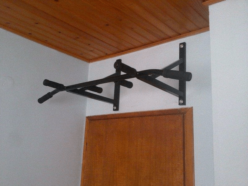

#41
majstor u prekrsaju
majstor u prekrsaju's picture
Registrovan dana: 05/12/2020
Evo i slike tog vratila, s tim sto na mom ima 6 rupa (jos jedan red ispod gornjih). Zid je debljine 40cm. Razdaljina od zida do hvata za ruke je 45 cm. Hvala na pomoci.

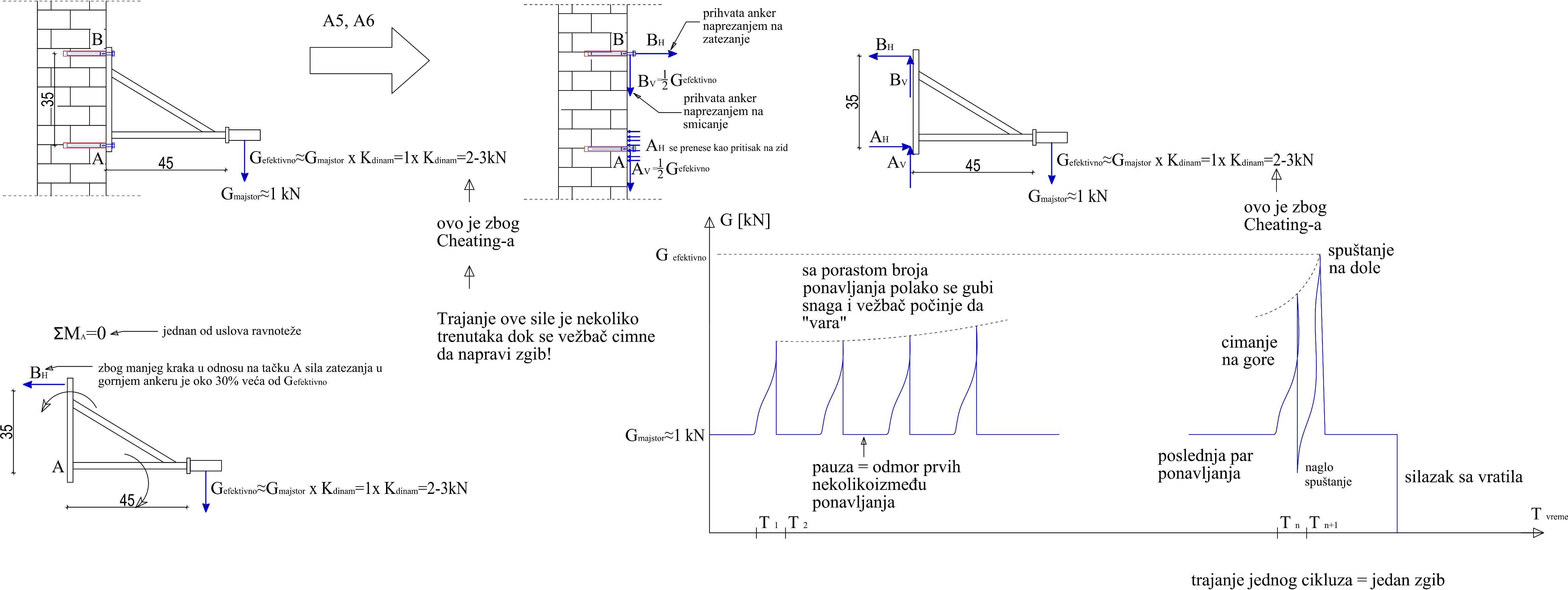

Napravio sam malo objašnjenje
#42
Napravio sam malo objašnjenje zašto je kačenje vratila obično problem i zašto u teretanama je obično u sastavu kaveza ili kao posebna sprava sa svojom konstrukcijom koja leži na podu. Većini ljudi se čini da je težina vežbača otprilike kao da okačite bojler od 80l ali nije. mnogo je nepovoljnije jer prilikom vežbanja se prolazi kroz nekoliko faza na početku serije vežbač je odmoran i relativno ispravnim pokretom radi vezbu tom prilikom kada se rukama vuče na gore javlja se određeno povećanje njegove težine (masa mu je stalno ista i to je oko 100kg) ali efektivna vertikalna sila kojom on vuče vratilo je njegova težina koja je oko 1kN ali multiplikovana nekim dinamičkim koeficijentom. Mi neznamo koliki je on ali on raste kako odmiče serija i verovatno može da bude i nekoliko puta (1.5, 2 ili 3 - ovo može da se izmeri). Kako se vežbač zamara polako počinje da se se sve više cima, nepravilno izvodi vežbu - žrtvuje tehniku zarad broja ponavljanja.Poslednja nekoliko ponavljanja su najproblematičnija jer kada se spušta vežbač nema snage pa se jednostavno pusti na dole tada je "cimaj" i dinamički koeficijent najveći. ovo variranje sile pravi zamor na vezi ankera i zida i mnogo je problematičnije nego kad okačite bojler ili kuhinjeski element koji stoje samo kao mrtav teret
Ovo majstorovo vratilo je dobro jer ima veliki razmak između oslonačkih tačaka + ima po dva para gornjih ankkera koji su opterećeni na smicanje i čupanje - oni su merodavni. Znači kod majstora će u odnosu na moju šemu koju sam napravio sa jednim ankerom gore da bi bilo jednostavnije biti duplo manja sila zatezanja a vertikalna sila od vežbača se deli na ukupan broj ankera a to je 6.
E sad što se tiče prihvatanja sile u gornjim redovima ankera koji su posledica momenta koji pravi efektivna težina vežbača x krak do zida / krakom od težišta zategnutih (gornjih) ankera do površine kojom se u donjoj zoni prenosi pritisak (ovo je komplikovano da se sračuna kolika je tačno ta površina jer zavisi od krutosti konstukcije vratila i od krutosti podloge zida) zato aproksimiramo da je to tačka A. Dobijamo da je ukupna sila u zategnutim ankerima težina vežbača x koeficijent dinamičnosti usled cimanja u zadnjem ponavljanju x 1.3 (koliki je odnos krakova do take A) / 4 (broj zategnutih ankera). kod kuhinjeskih elemenata i bojlera je obrnuti odnos krakova tako da se sila zatezanja manja a veća sila smicanja što je i bio komentar u prethodnim postovima nekih od članova foruma.
E sad kako ankervati. Sila čupanja nije velika ali se ponavlja veliki broj putai pravi zamor. Nije ovde problem niti kvalitet ankera niti kvalitet hemijskog sredstva sa sprezanje tj za ostvarenje athezije između ankera i zida već sam trošan zid i debljina maltera.
Ne znam da li me razumete. lom ankera može da nastane na nekoliko načina. na primer Ankerujem dugačku navojnu šipku u kvalitetu 4.6 (ako se uopšte pravi) a ankerujem je u betonski stub MB 40 jako armiran i primenim epoksidnu smolu. Zatežem navoj zatežem i iskidaće se navojna šipka. Uzmem isti slučaj samo je kratak deo ankera u stubu a epoksid bio bajat i isčupaće se navojna šipka sa sve epoksidom. Uzmem na primer navojnu šipku u kvalitetu 8.8 dovoljno duboko je ankerujem primenim dobar atheziv a marka betona je slaba plus je nearmiran betona očepiće se parče betona okolo ankera. ima ovih slučaja loma ankera puno pogotovu kada uvedemo i smicanjea ali ovaj poslednji sluča je nama interesantan jer ankerujemo u trošan zid.
Kada pogledamo kolika je sila u jednom ankeru i uzmeno navojnu šipku fi6m 5.6 pre će da se iščupa iz zid i da nagnjavi malter (da napravi karakterističnu kupu loma u površinskom sloju maltera) jer je deformabilna zato što je tanka nego što će da se iskida. Zato je dobar savet članova da se uzme navoj min 10-12mm jer su takvi ankeri krući pa neće malter da zdrobe u površšinskom sloju jer se oni rotiraju kao kruto telo u zidu i naprežu dublje slojeve zida prave veći krak a samim tim i manju silu po omotaču na površini u koju ankerujemo (kad imam vremena nacrtaću i mehanizme deformacije krutog i deformabilng spojnog sredtva tj. ankera).
Sledeće pitanje da li ima potrebe primenjivati neki "skupi" ankerfix? Nema! jer neće anker fix da prokliza on je isuviše jak nego će popustiti površinski sloj opeke i maltera oko ankerfix-a. Bolje je upotrebiti veći navoj i veću dužinu ankera jer je samim tim veća i površina kojom se prenosi sila zatezanja iz ankera u zid. Ako je zid 40cm pa izbušite rupu 20cm duboku samo ako imate toliku burgiju fi14. Navojnu šipku M12-1000m isparčajte na četri dela (dubina rupe+debljina profila+navoj za navrtku). A umesto ankerfix-a možete da primenite na primer i lepak za keramiku samo je problem kako da ga nanesete u rupe. Znači nije kritična pozicija atheziva u ovom slučaju. Ja obično kad radim ovako nešto obavezno izduvam rupe kompresorom, u mali "kšalicu" za pranje prozora rastvorim malo lastiks-a ili nečeg sličnog za SN vezu. Ubrizgam u rupi. Na zid ispod rupa nalepim parče papira da ne umažem zid. Medicinskim špricom kome odsečem vrh povlačim lepak iz posude u kojoj je zamešan i ubrizgavam ga u rupu. Zatim umetnem navojnu šipku i sačekam sutra dan i montiram šta treba. Na ovaj način možete jeftino da akerujete i u šuplje blokove ubrizgavajući lepak koliko god može da stane dok ne popunite par šupljina kroz koje prodire anker. U lepak možete da dodate i vodeno staklo na primer. To posle niko ne razbi (napravimo na poslu za probu beton sa dodatkom silikata, na ispitivanju posle 28 dana ne može presa posle da izlomi ispitnu kocku). Ovo možete da kombinujete i sa klasičnim plastičnim tiplovima za opeku jer neće prenos sile čupanja da se ostvaruje samo "krilcima" na tiplu niti pritiskom po omotaču već i dodatnom athezijom koja može da prenese višestruko veću silu...
Za donje ankere možete da primenite i plastične tiplove + odgovarajući šraf jer oni prenose samo po 1/6 efektivne težine vežbača smicanjem a pritiskom metalnog profila na zid se prenosi donja sila sprega Ah.
Ovo se ne isplati da se radi za kačenje nečeg uobičajenog. Logičnije je da se kupi namesnki tipl za određenu vrstu materijala od proverenog proizvođača i završite posao odmah kako treba.

Odlican tekst !!! Ovde se
#43
Odlican tekst !!!
Ovde se vrlo malo sta moze dodati . E sad apropo samog izbora materijala za tiplovanje /ankerisanja je upravo ono što je histerezesi obajsnajvao oko loma . Dakle upotreba bilo koje vrste ankera ili tipli sa velikom silom stezanja treba izbegaavati . Npr klasično sidro sa konusom i čaurom će pre razdrobiti ciglu prilikom stezanja , nego što ostvariti nosivost . Vrlo slicno vazi i za čelične tiple sa metkom /konusom . Takvi ankeri su problematicni i za slabiji beton .
Kod ankerisanja navojnim šipkama , bilo kro ceo zid ili ankerisanjem upotrebom lepila , epoksida vrlo je bitan jedan detalj , ukoliko je debljina maltera velika , i postoji rizik da dodje do okrunjenja istog a samim tim savijanjem brezona ili rasklimavanja celog nosača ima jedan fazon koji ja često primenjujem . Dakle izbuši se rupa u zidu primeni se recimo epoksid sve po propisu , a onda se oko brezona obiije malter u dovoljnoj sirini da stane prosirena platna recimo "puta 3" pa se postavi ona pa matica ili dve zavisi kolika je debljina maltera , često moze da stane i produzena matica . Ovim se dobija sledeće neće doći do krunjena maltera a samim tim , i razmrdavanje cele konstrukcije . Naravno da je uvek bolje ići na veći prečnik brezona , jer je ponekad vrlo teško naći brezon koji je iole kvalitetan , a po gvozdjarama se prodaje tek narezano betonsko gvozdje . Inace za primenu polutecnih ankera postoje i tzv sitaste tiple ili mrezice .
Primena namenskih tiplova i srafova s jedne strane olaksava posao a sa druge je vrlo tesko naći neki put potreban sraf i tipl . Za ovu sitaciju bi Fisher Selbo bio odlicno resenje .
Kod nas se u praksi vrlo cesto olako pristupa ankerisanju i tiplovanju u smislu ma gde će to , ne moze da mrdne . Kod izgradnje velikih objekata uglavnom se na donjim etazama primenju izrada viseće kanalizacije i sve se svodi na upotrebu čelilcnih ili mesinganih tiplova za beton sa navojnom šipkom i šelnom . I onda se desi da se kanalizacioni vod fi 200 koji visi sa plafona usled zagušenja napuni vodom , a cev fi 200 ima zapreminu 30 l po d/m pa duzina od 40 m i kad se iscupa prvi anker ostali krecu domino efektom . To se desilo u jednom prestonickom objektu pre par nedelja , doduše vest je bila malo drugačija i slabo prenesena u medijima .

Histerezis@ Изванредан текст
#44
Histerezis@ Изванредан текст који ће, надам се, отклонити све дилеме око причврћивања справа за вежбање које се с времена на време појављују на форуму.
Ја нисам знао овако стручно да објасним шта је шта, али сам био свестан да причвршћивање таквих справа није наивно и да може бити опасно, ако се уради по принципу - лако ћемо.

#47
majstor u prekrsaju
@Histerezis Hvala Vam puno na ovako detaljnom opisu i crtezu! Ovo svakako pomaze laiku ko sto sam ja da bolje razume kako to funkcionise. Siguran sam da ce i drugim clanovima biti korisno. Takodje, pomenute stvari mogu sve sam da nabavim i uradim, a da znam da sam valjano uradio. Hvala Vam puno jos jednom zaista.
