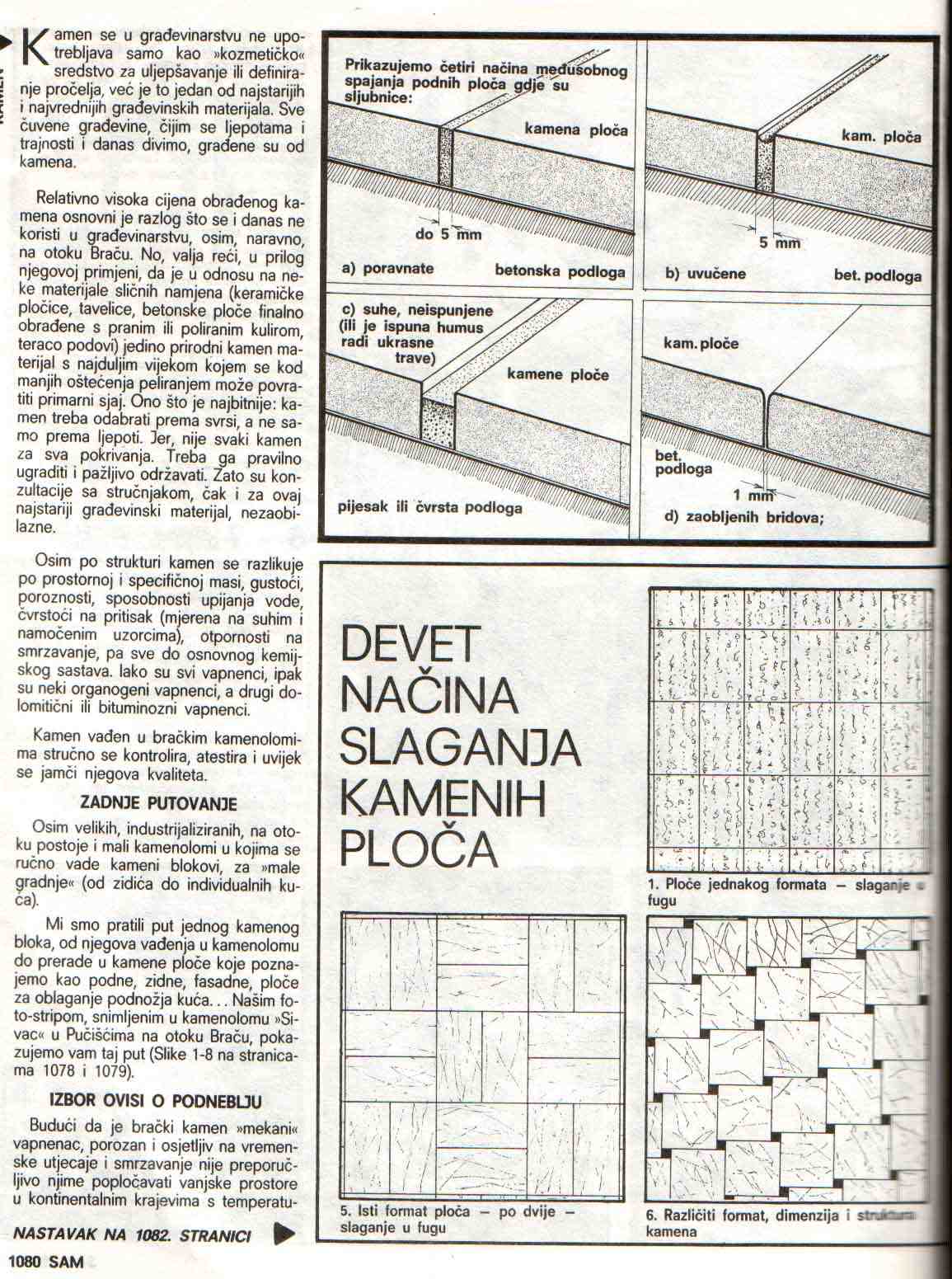

Pozdrav svima,
'Teo sam da donji deo ograde (zidić) oblepim kamenom. zapravo, da cokla izgleda lepo. Ne mogu da neđem neku sliku ali mislim da je svako bar nekad video coklu nekog zida koja je u kamenu.
- Ono šta ne znam to je sledeće:
- Kakav je taj kamen ? Pločast ? Ili je u prirodnom obliku ?
- Kako se kamen kupuje ? Na komad ? Kilogram ? Po kvadratnom metru ?
- Kako se to lepi ? Verovatno cementom ili lepkom za pločice.
- Gde ima da se kupi kamen u Bgd ? Pitao sam na par stovarišta građevinskog materijala ("obična stovarišta") pa su me belo gledali ?
- Da li neko možda ima informaciju gde može takav da se nađe, u okolini Bgd.

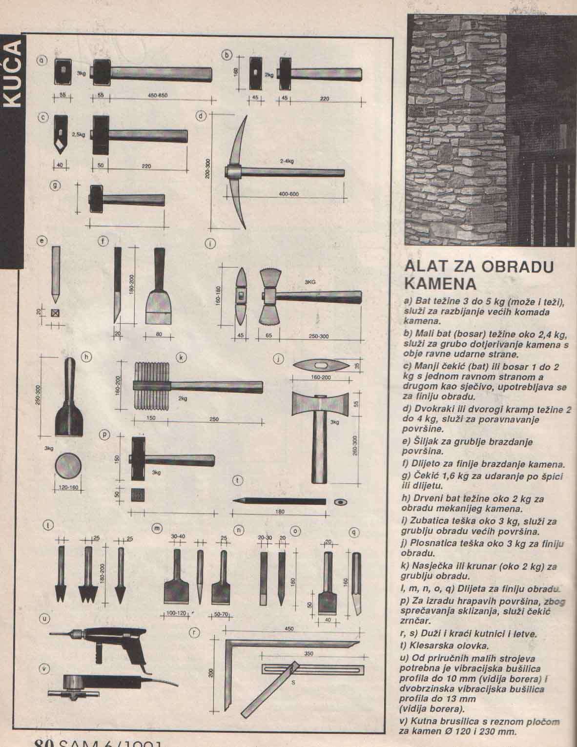

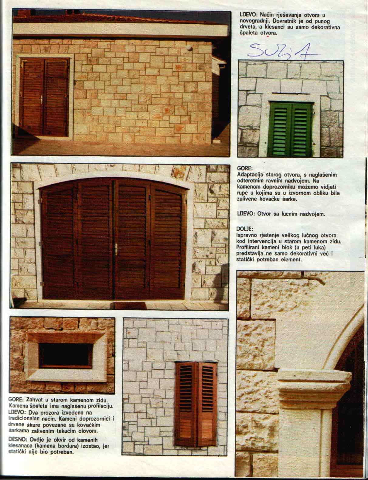

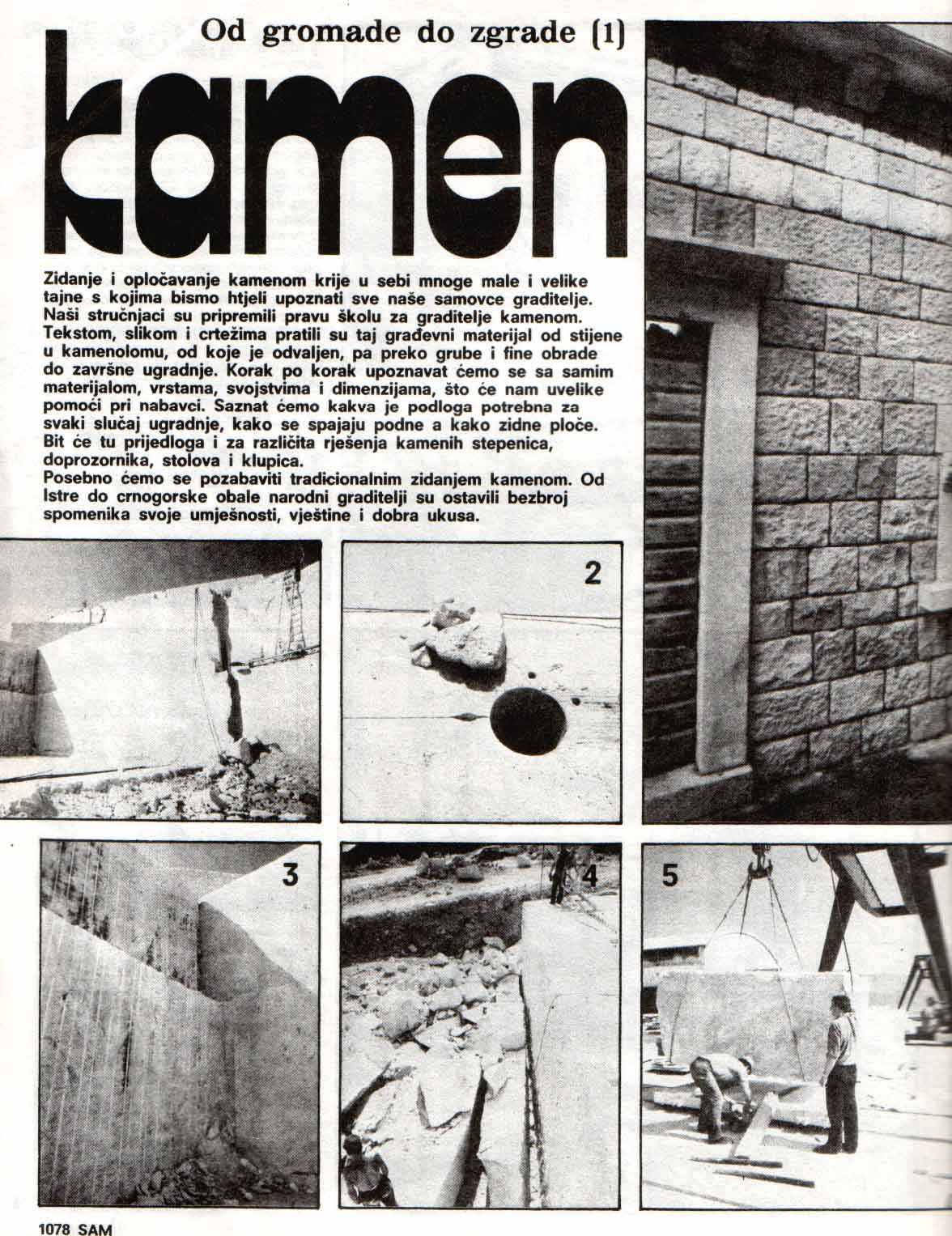

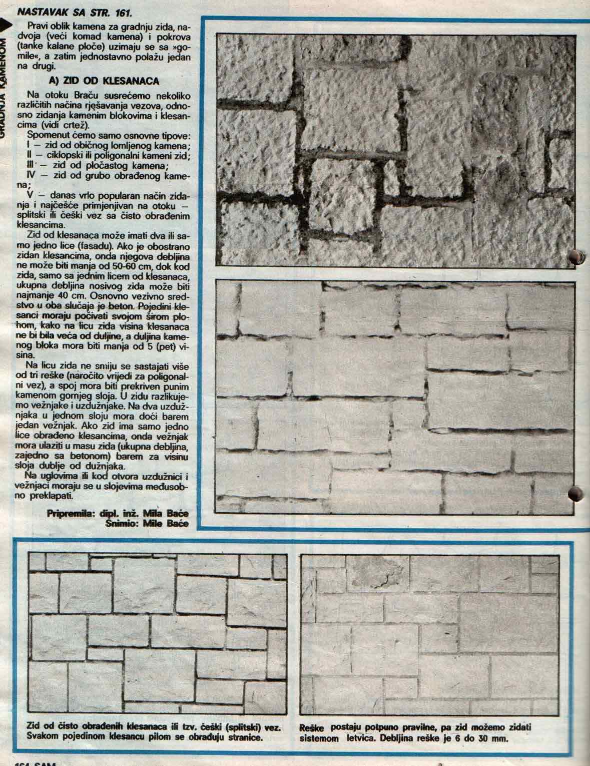

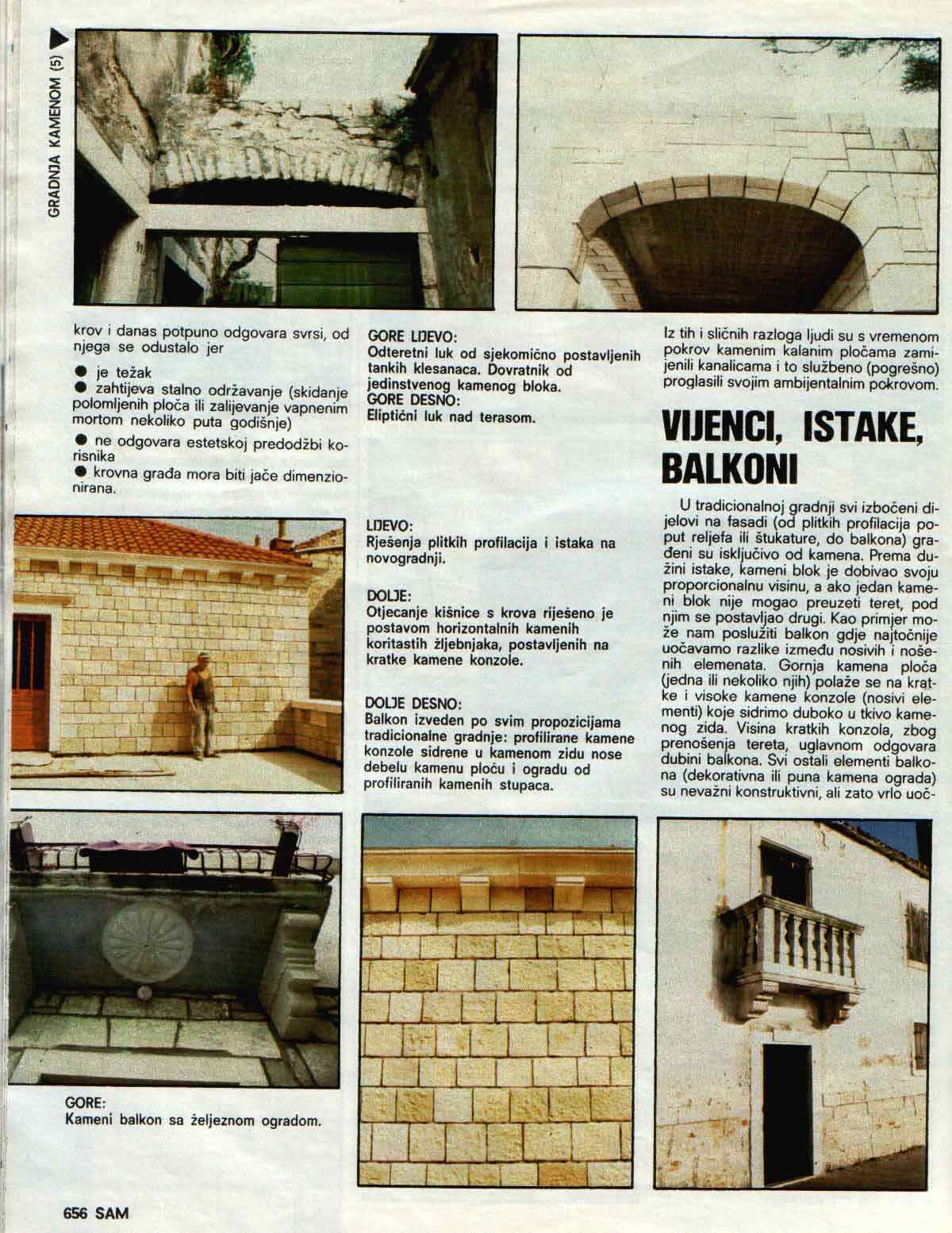

Zlatan
Zlatan's picture
Registrovan dana: 13/05/2007

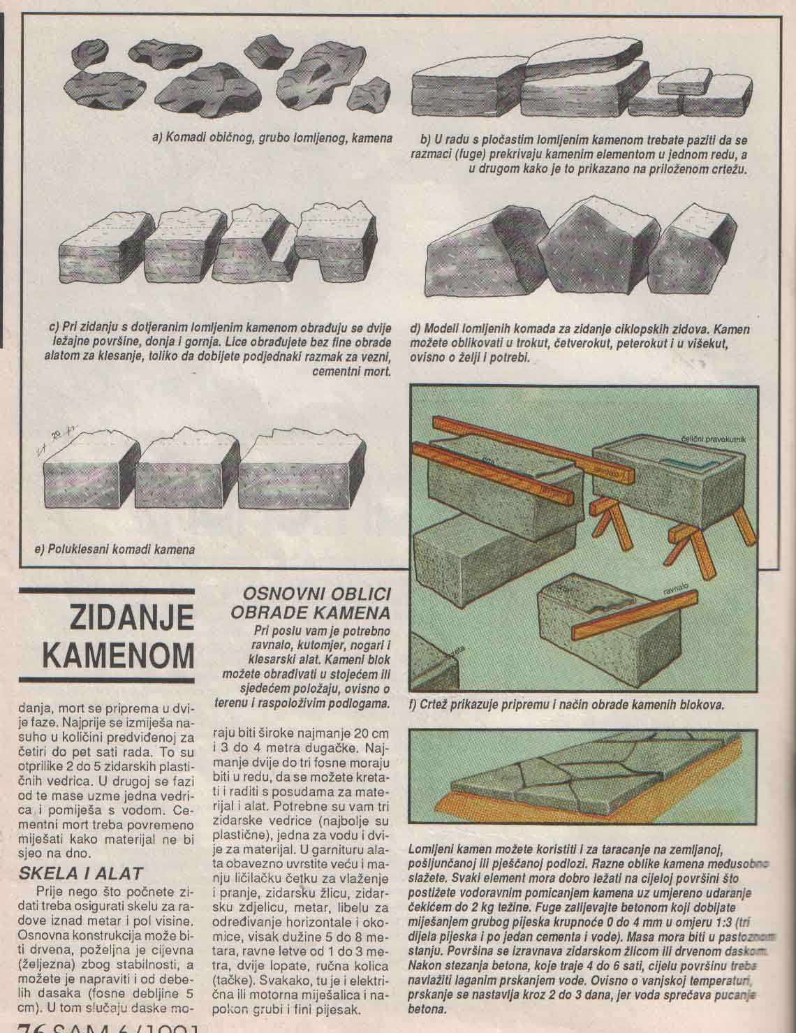

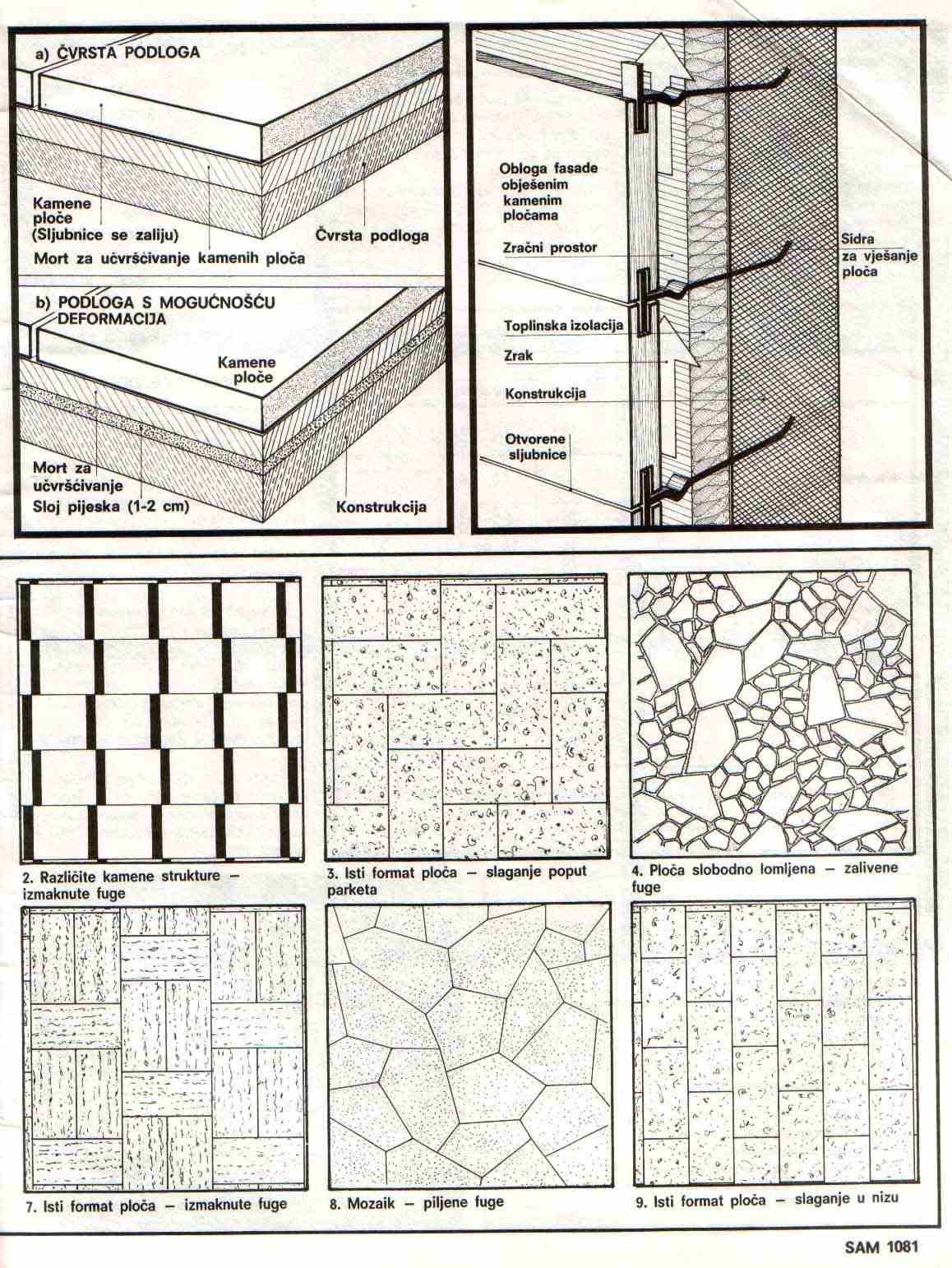

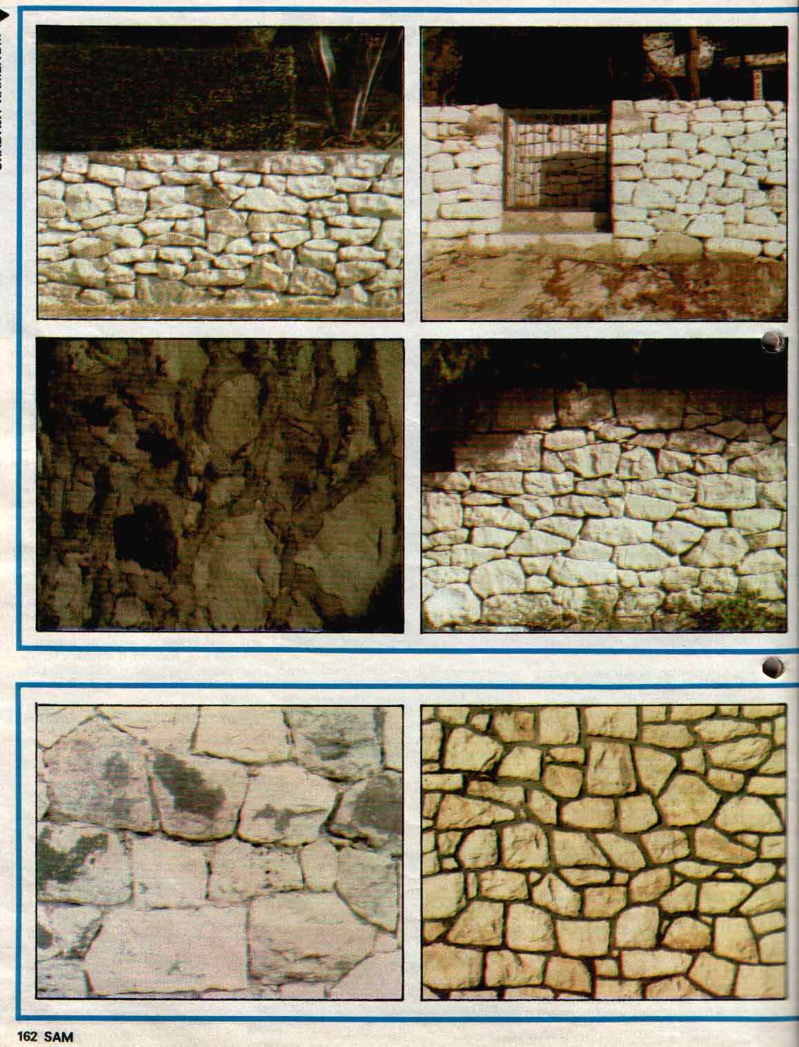

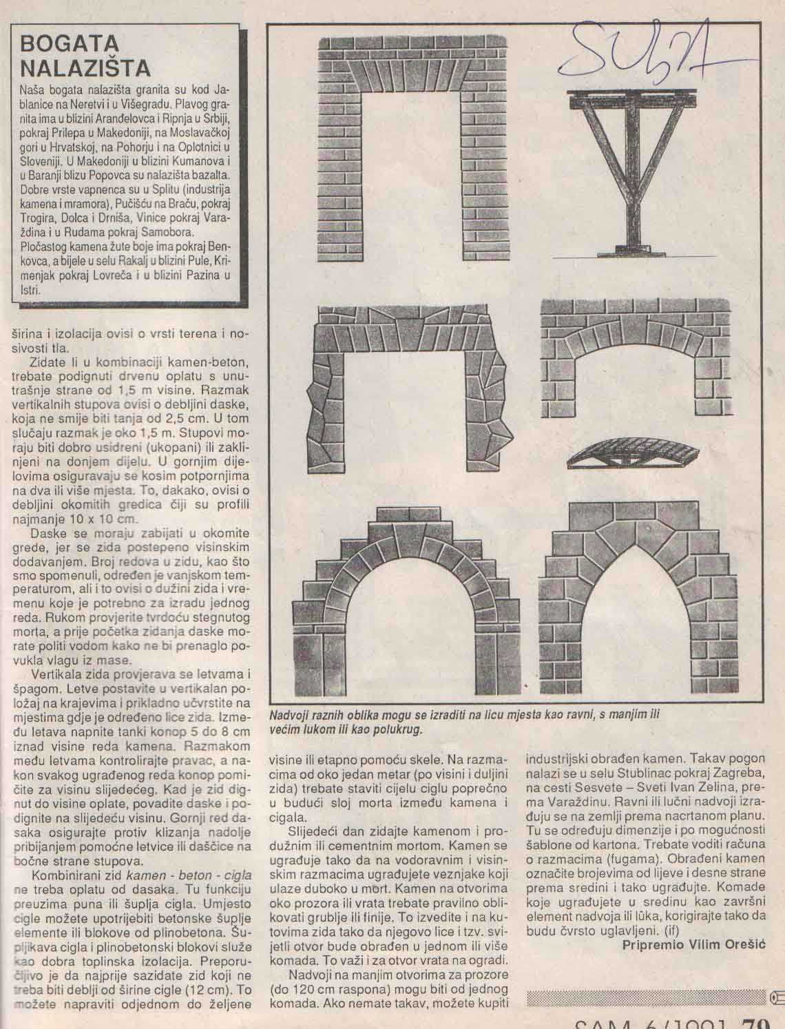

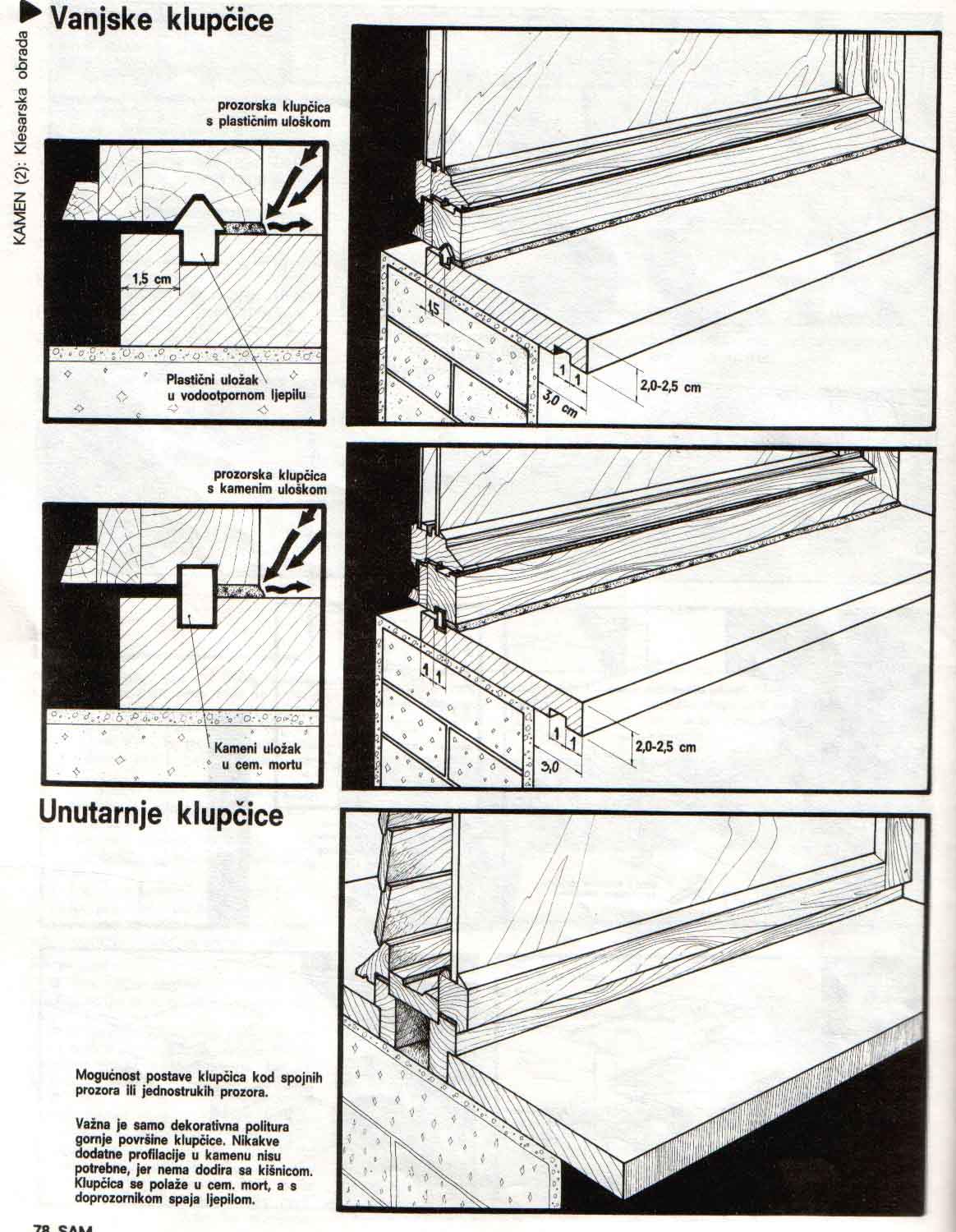

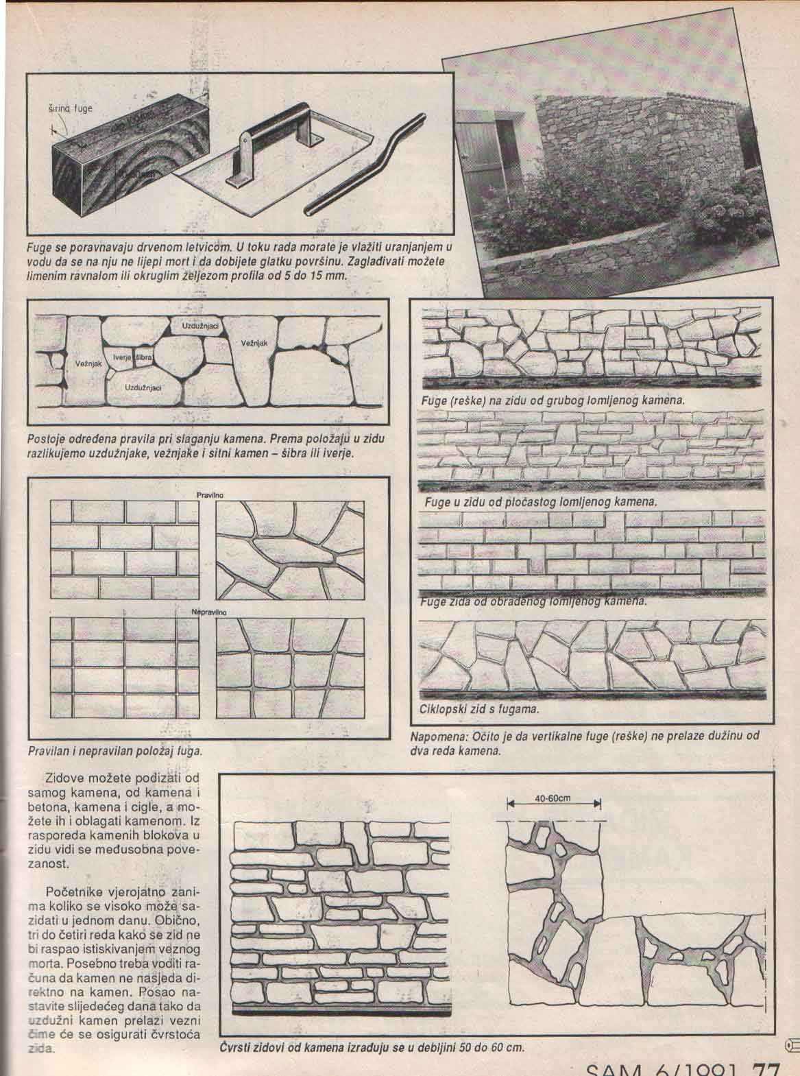

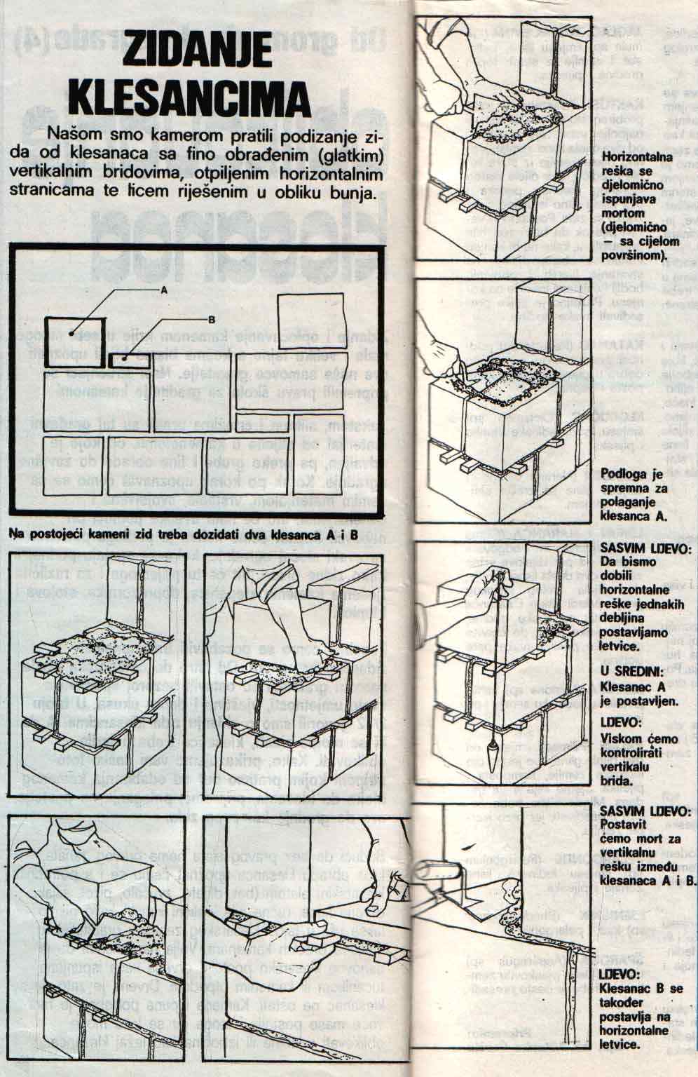

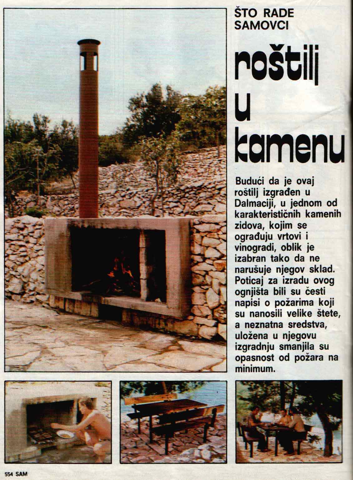

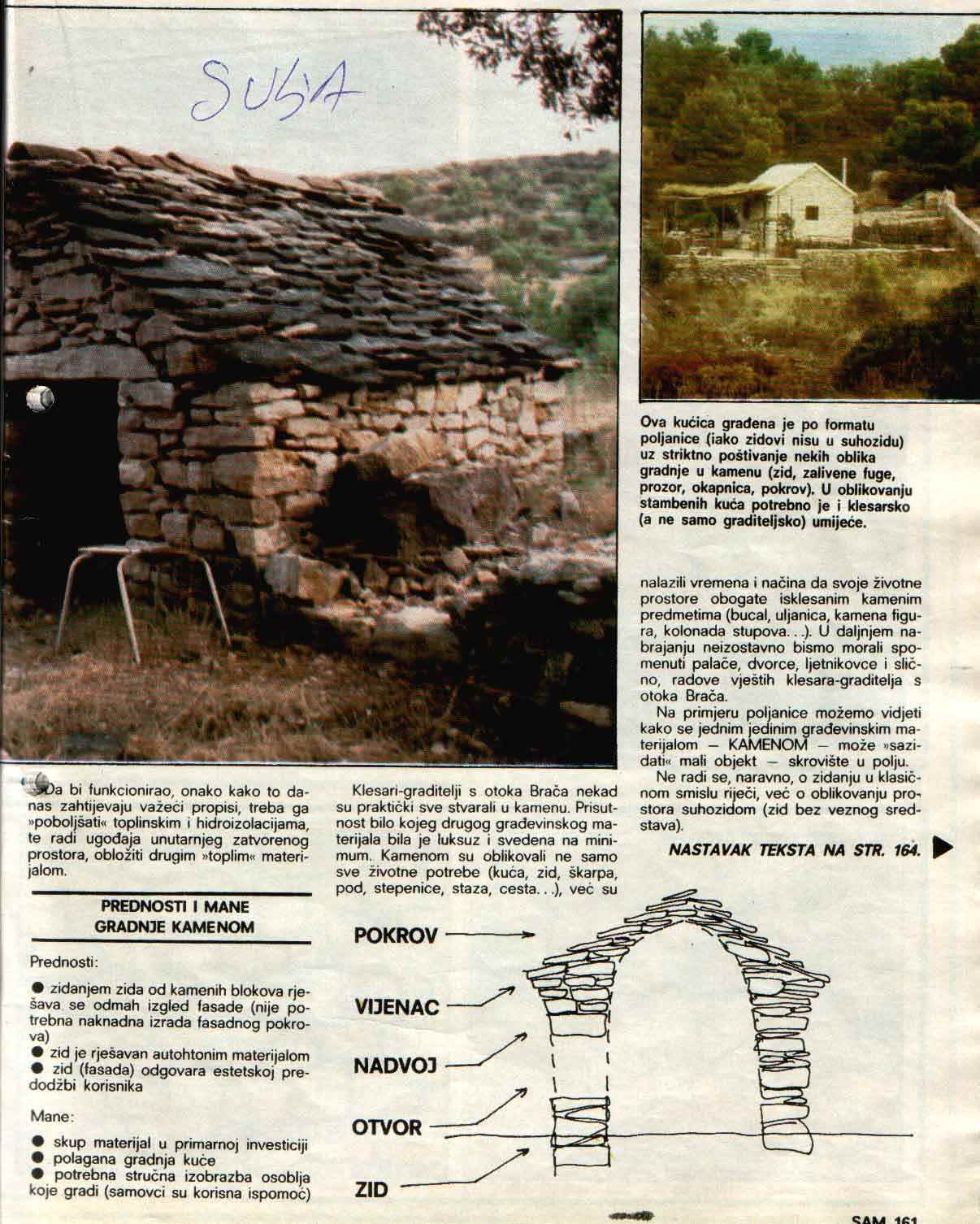

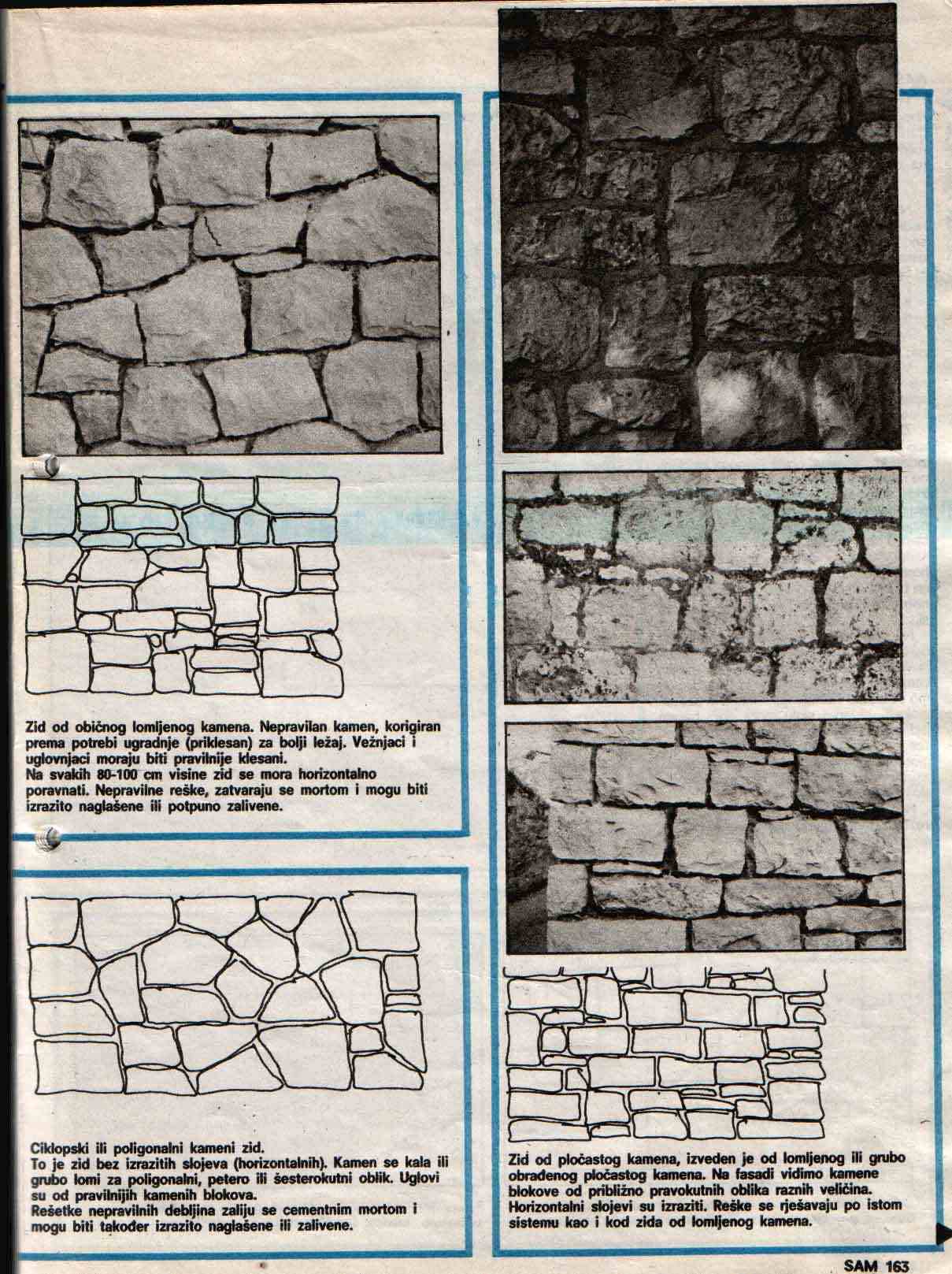

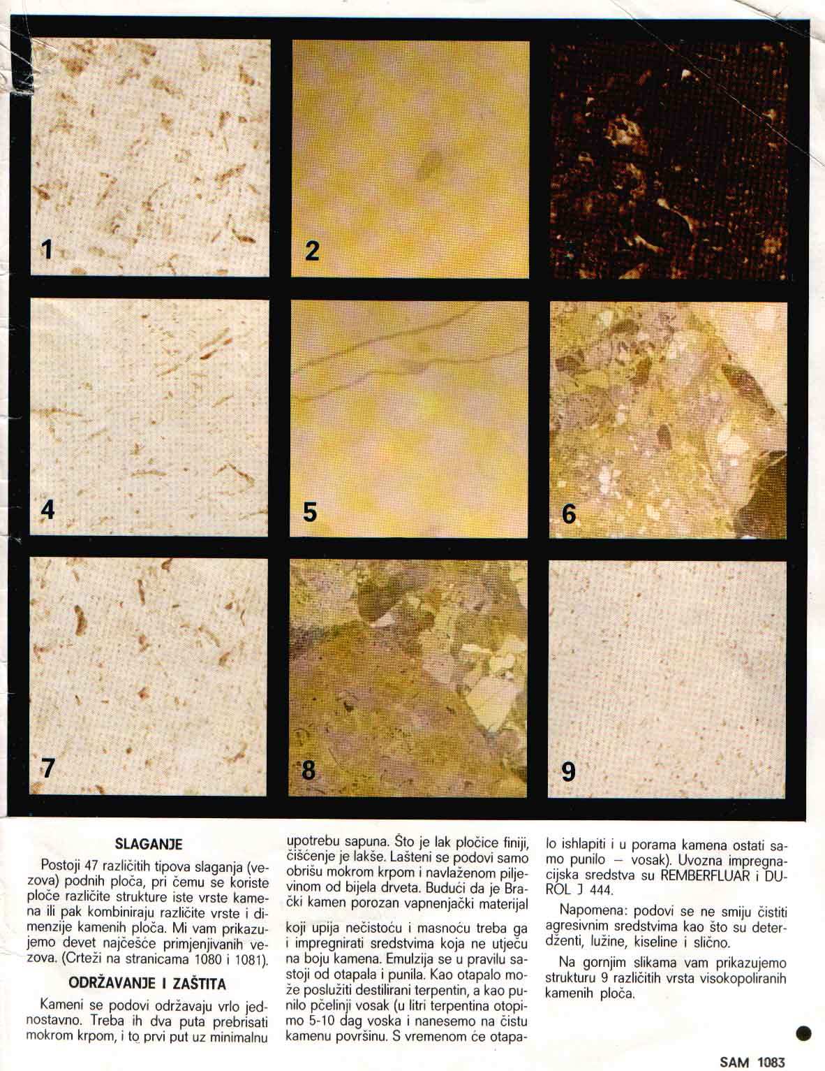

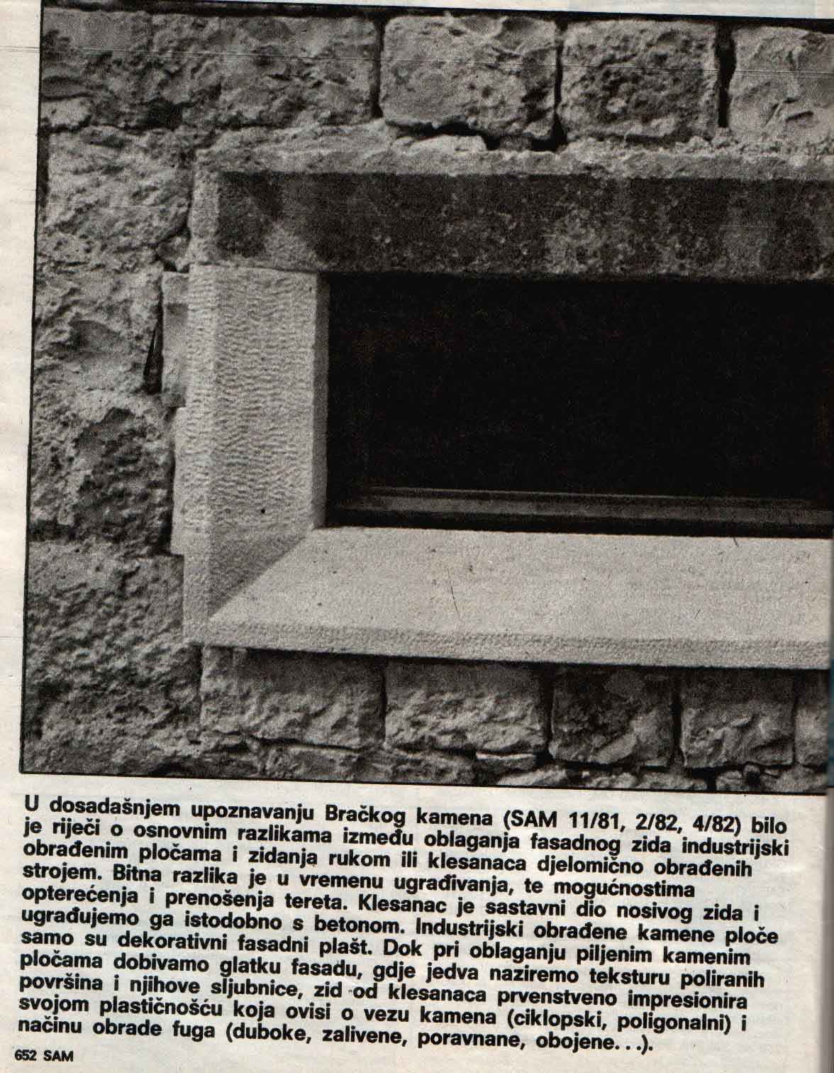

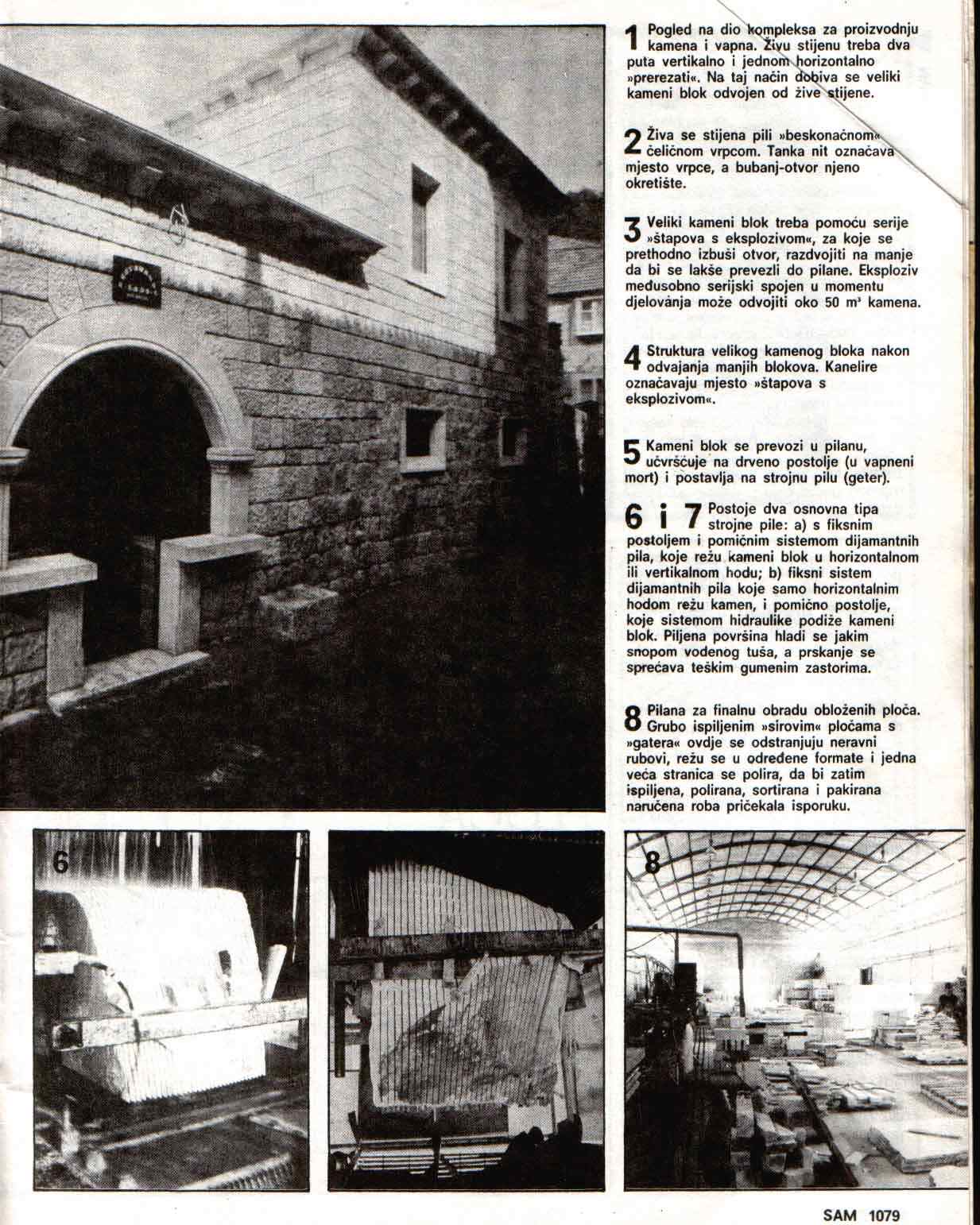

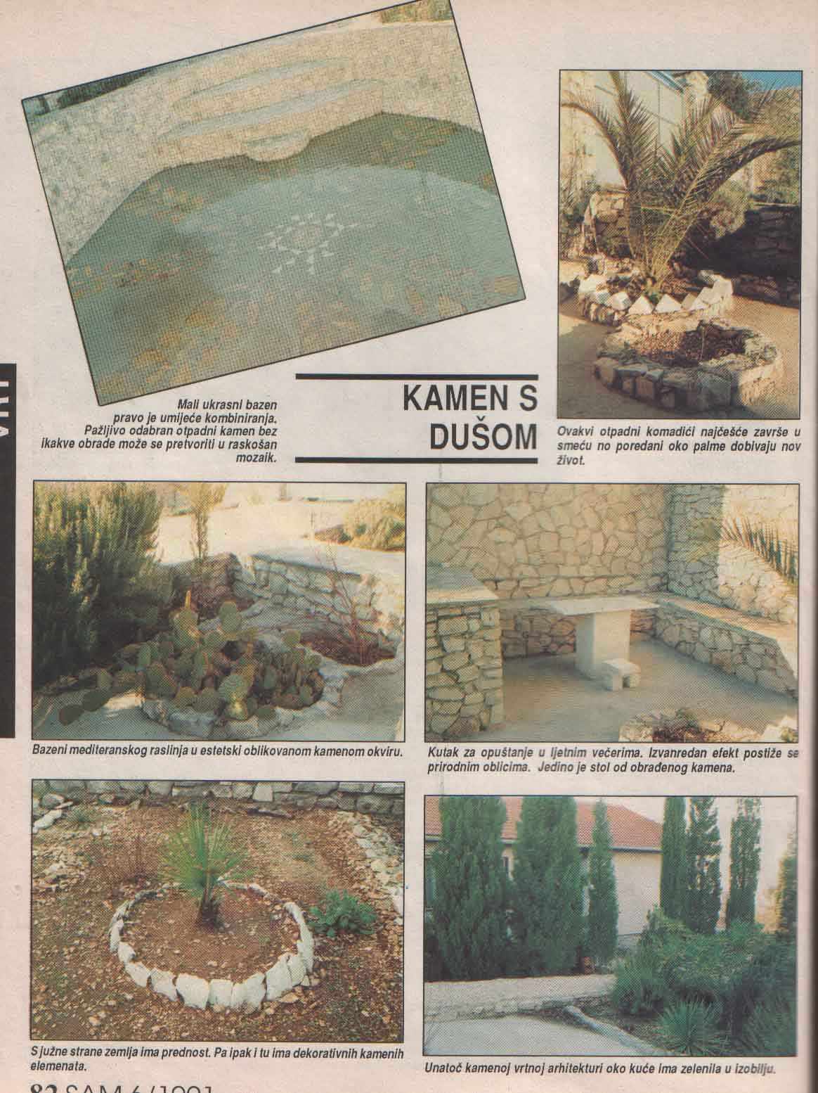

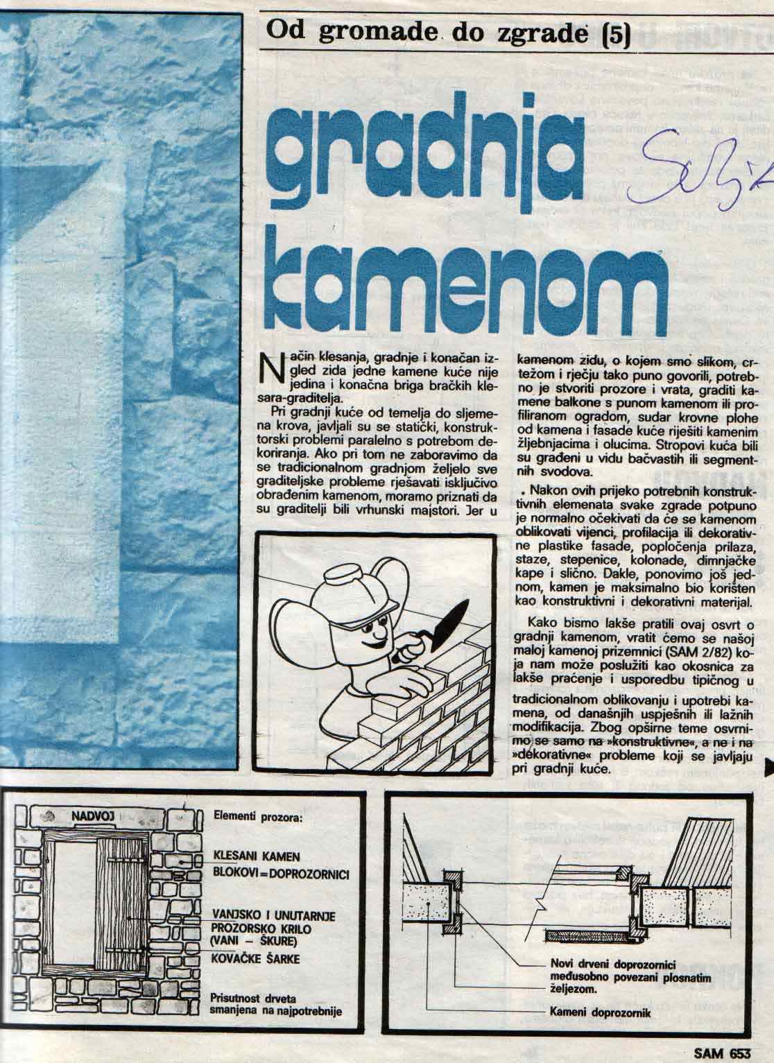

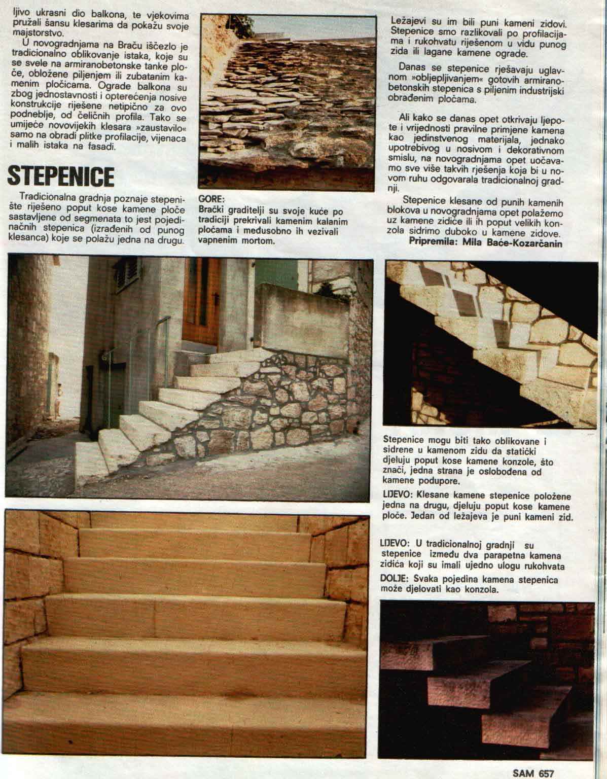

Vidim da se traži a idu lijepi dani pa će nekom zatrebati

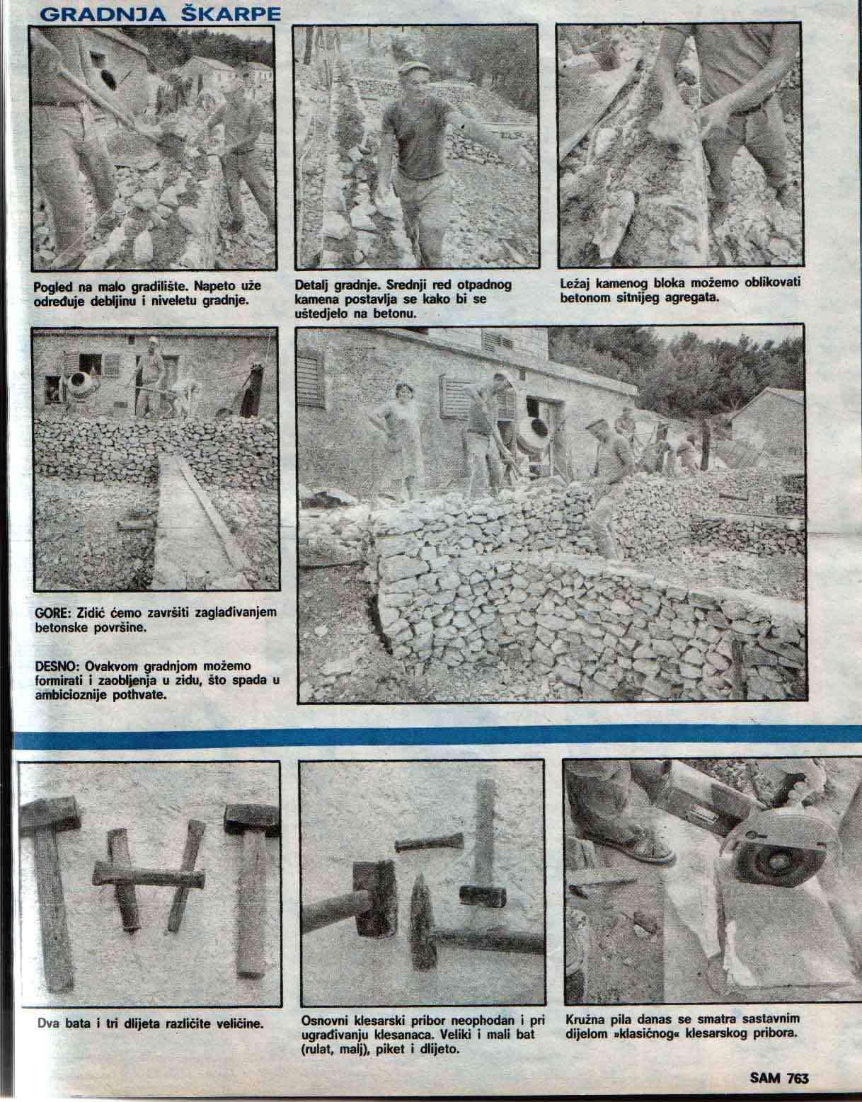

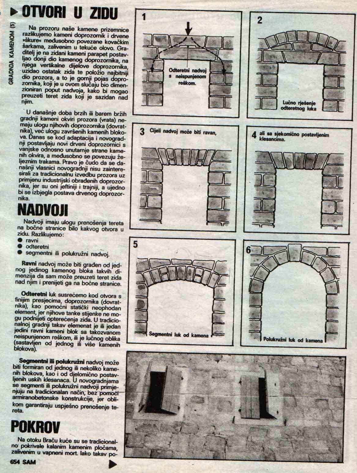

Neimari nastavljamo dalje

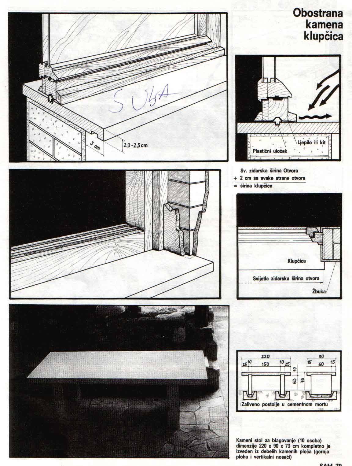

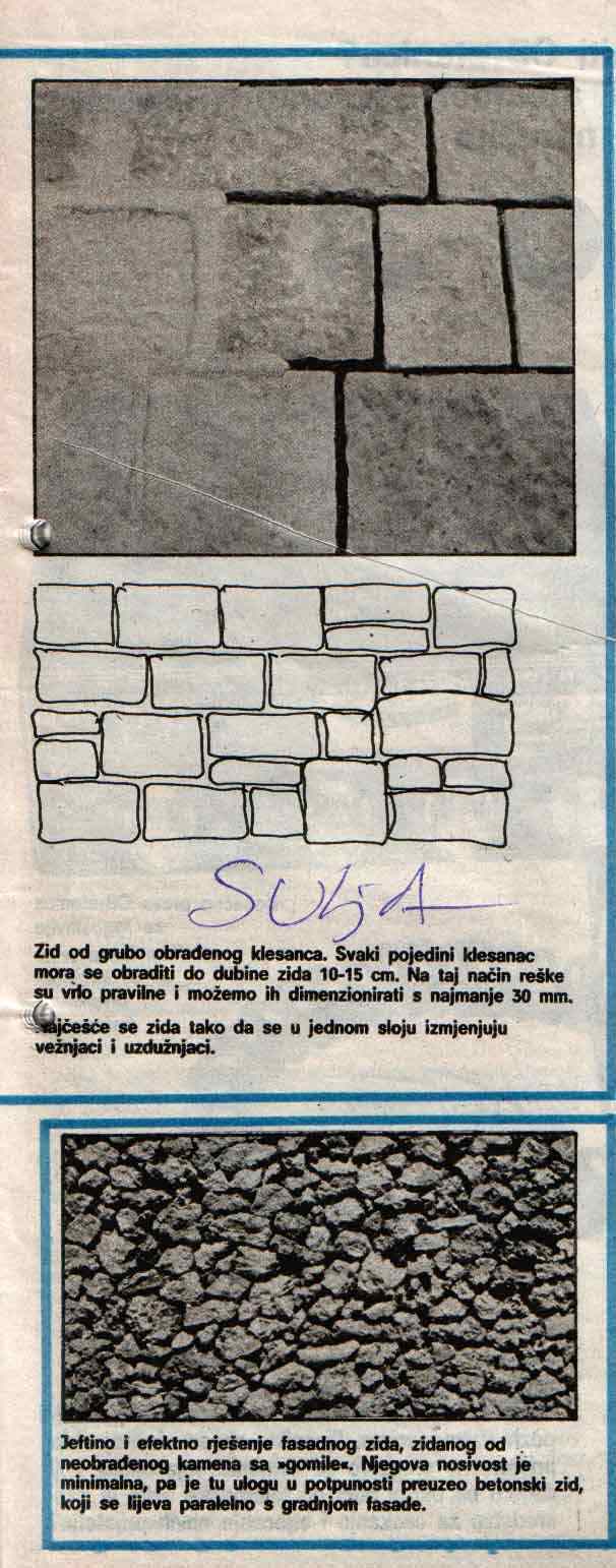

Zavalite se u fotelju jer nastavljamo dalje

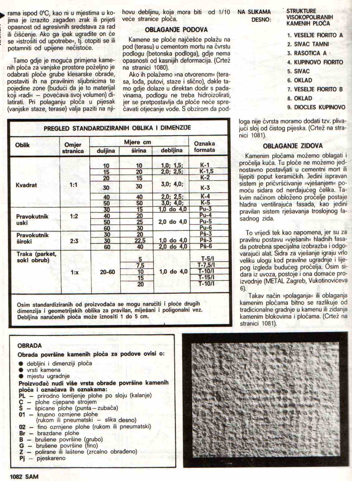

Ko je rekao da nema više?

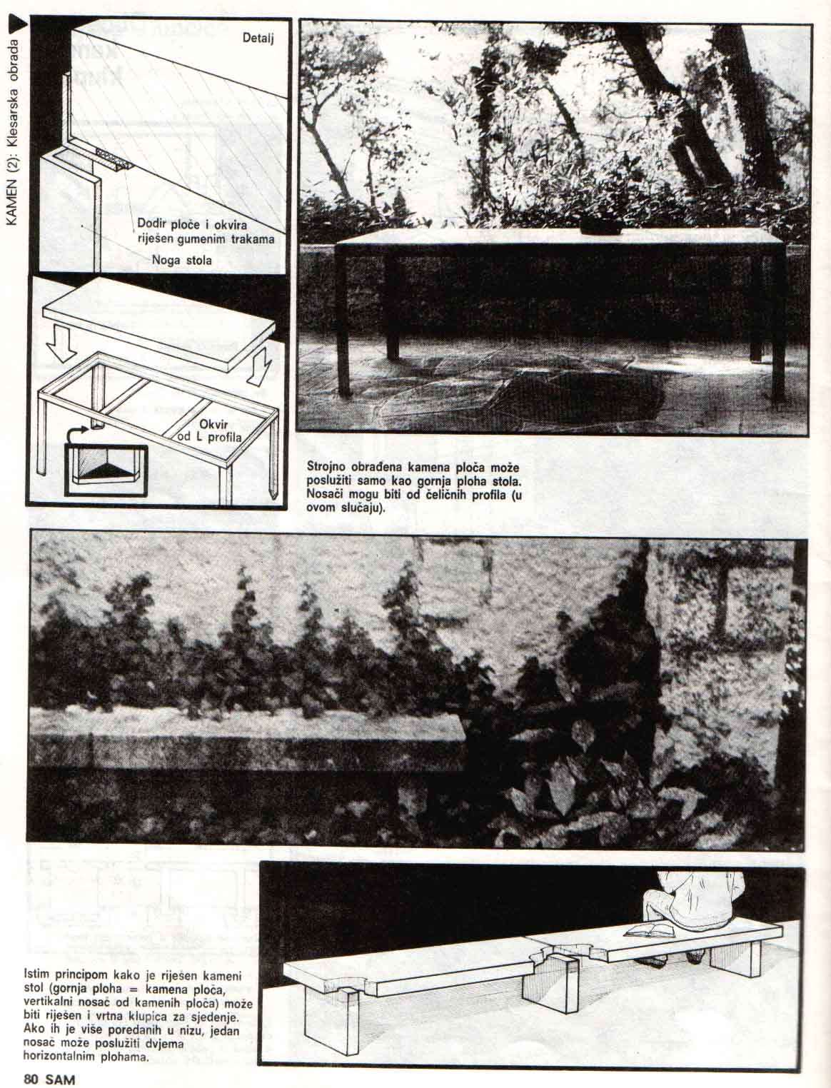

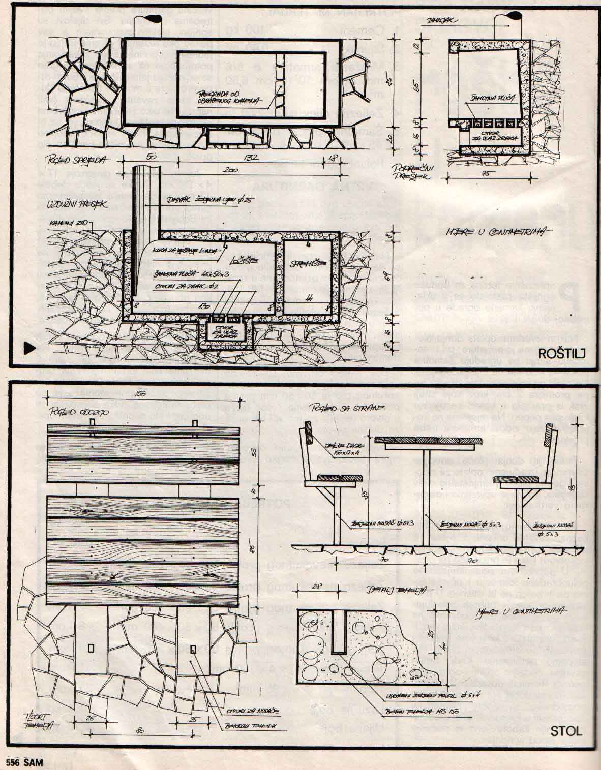

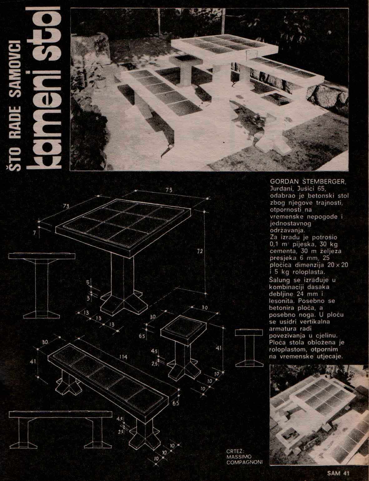

Ko voli nek napravi,i ja mislim da je dosta od mene za ovu godinu :hh

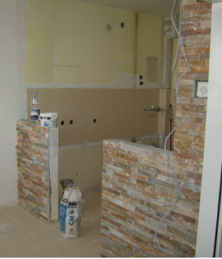

Mi smo upravo gotovi sa ugradnjom kamena. Uzeli smo prirodni kamen u obliku stanglica koje se isporucuju u obliku plocica dimenzija 60x15. Posto smo iz Sumadije, kamen smo narucili u Beokeramici, ali isti moze da se nabavi recimo i preko firme www.prirodnikamen.rs
Konkretno nas dezen je kostao oko 4000m2
Elem, kako smo gotovi sa ugradnjom, pretpostavljam da sad treba necim da ga zastitimo. Mislim da ce mi u ovom stanju biti malo nepraktican za odrzavanje. Da li mi neko moze preporuciti cime da ga finisiramo, a da ne promeni (previse) boju?
Hvala Smile
