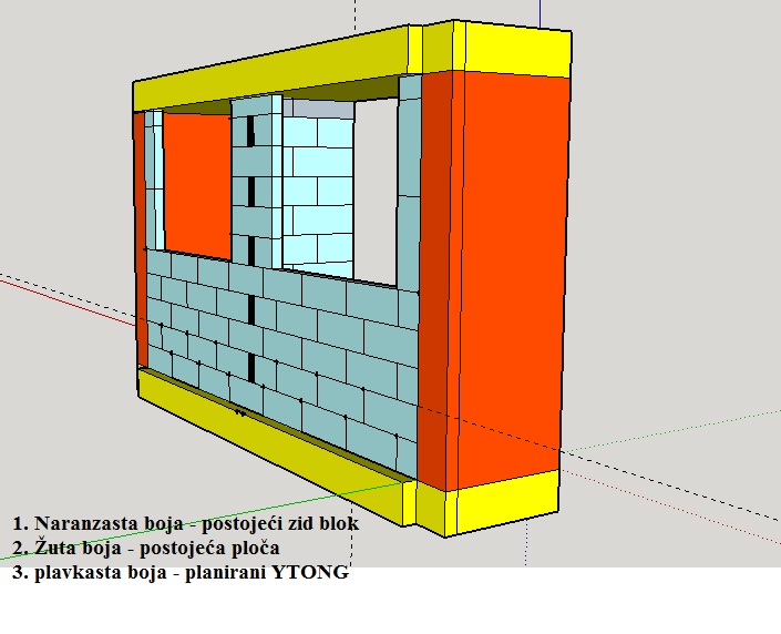

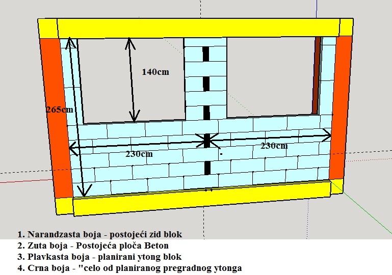

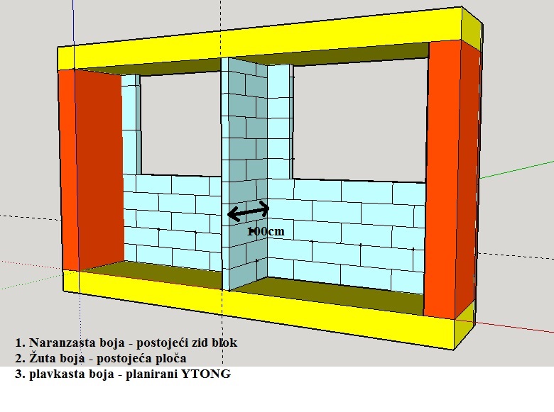

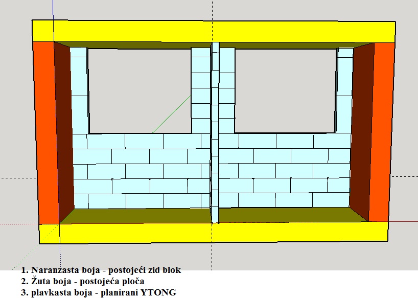

Prvo da vas sve pozdravim. Pratim ovaj forum ali tek sada sam se registrovao jer imam neke nedoumice.
Planiram da zatvorim terasu, odnosno izbijem zid, zatvorim terasu i proširim trpezariju.
U prilogu su skice kako sam ja to planirao da izvedem, da bude jasnije i komšija i ja želimo isto da uradimo.
Da li je dovoljno da se planirani zidovi od ytong-a samo ankerišu u postojeće zidove odnosno ploče?
Da li je dovoljno da se na sastavu "3 planirana ytong zida" samo "ukrste" blokovi kao na skicama ili baš mora da se lije neka betonska greda?
Da li moguće prozor nekako odvojiti da ne ide direktno na ploču, plašim se kondeza i buđi jer gornji deo ploče ostaje na otvoremom (terasa komsije iznad)?
Molim vas za konstruktivne i jednostavne savete jer sam baš baš amater, a rešio sam da ovu akciju izvedem u sopstvenoj režiji.
U pitanju je stambena zgrada 1. sprat.

Milke32, ukoliko ostavimo po
Milke32, ukoliko ostavimo po strani da ne bi smeli to da radite bez dozvole+što za tako nešto treba da vam da saglasnost i arhitekta koji je projektovao zgradu jer ovim vi menjate fasadu i njegovo delo... Na ovo se niko ne obazire i nećete vi biti prvi koji je to uradio nego 100001.
Ako su postojeći zidovi sa stane (naranđasta boja) onda vi nemate terasu nego lođu. Dajte neku fotografiju. Neće vama biti problem da li to može da stoji tako jer i sami ste svedoci da ljudi masovno zatvaraju terase i nijedna nije pala. Ali što se tiče građevinske fizike tu ćete imati strašne probleme. Pogotovu što ste vi zaplanirali da proširite trpezariju. Sasvim druga situacija od one kada ljudi zatvore terasu, ne greju je, čuvaju na njoj zamrzivač i nepotrebne stvari. Vi ćete tu da zivite biće vlage u vazduhu a itong tanak (sa slike se vidi da ste planirali samo 10cm), betonska ploča dole betonska ploča dole. Buđ i kondenzat vam ne gine.
Da znate da kad pravimo novu zgradu i u startu su lođe projektovane da idu u cik cak uopšte nije lako odraditi detalje T.I. a da sve bude po propisima. Ploča mora da se lomi u polju i deniveliše za 20 do 30cm da kad se stavi 10cm T.I. pa preko sloj betona pa H.I. pa pločice terase, skupi se velika debljina.

Da u pravu ste jeste lođa ali
milke32
milke32's picture
Registrovan dana: 09/03/2016

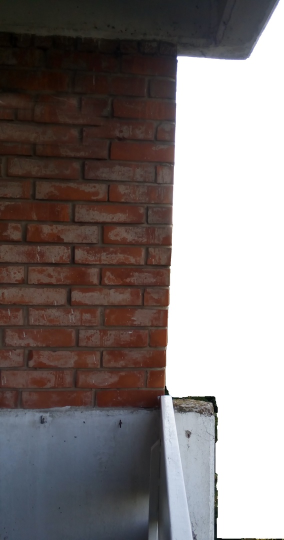

Da u pravu ste jeste lođa ali tu lođu dele 2 stana.

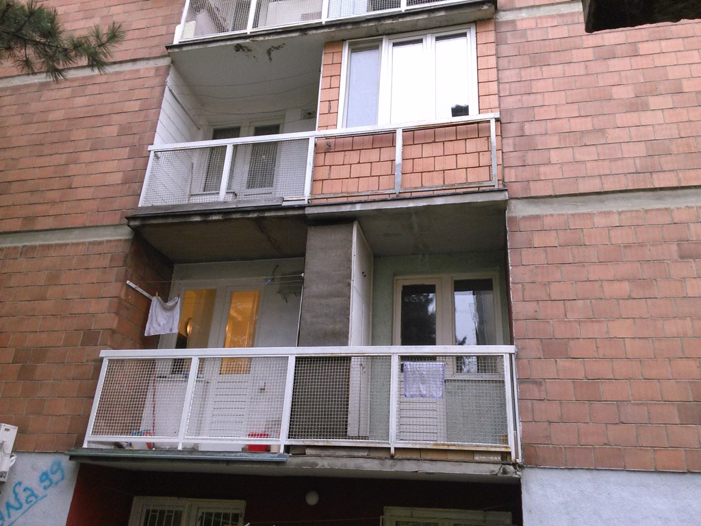

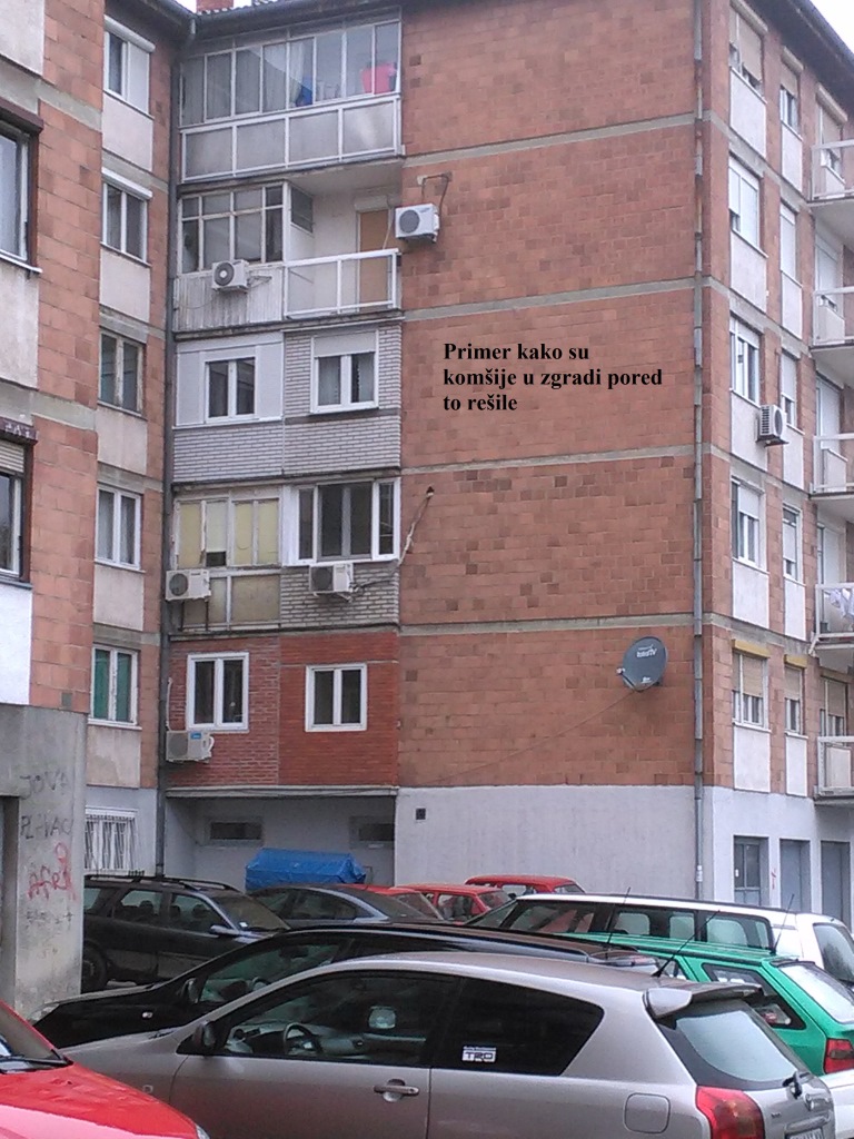

Evo i slika da vidite kakvo je trenutno stanje i nekih zatvorenih varijanti kako su komsije uradile.
Planirao sam da radim ytongom zato sto je po mom mišljenju najlakse ozidati, a u toku je procedura da se na celoj zgradi radi izolacija tako da neće ostati šareno.
u varijani ramisljanja je bilo i zidanje giter blokom, i montazno zatvaranje konstrukcija UA profilima (čini mi se) sa spoljne strane osb ploča, punjenje zida mineralnom vunom, unutra gipsana ploča. Voleo bih da čujem i vaše mišljenje o tim varijantama.
Što se tiče debljine ytonga na slikama jeste nacrtano 10cm mada bih ipak isao sa onim debljim 12-15 kako vec ima u ponudi.
Ploču sam planirao da izolujem stirodurom 3cm. Donju ploču odnosno plafon na komsijinoj terasi, i gornju poloču odnosno plafon u mom novom delu trpezarije.
Znam da je teško da to bude idealno ali makar da uradim sa najmanje mana.

Na prvoj slici desna lođa nema limenu okapnicu ni gore ni dole. Ja bih to stavio da sam na vašem mestu čisto zbog podlivanja.

Milke32, dobro je da ste
Milke32, dobro je da ste svesni da to ne može nikada da ispadne kao da je u startu tako napravljeno. Vi pre svega planirate da zidate itong blokom debljine 12 ili 15cm koji služi za pregradne zidove a ne za zidanje spoljašnjeg zida. Neće biti problem samo termika već i akustika. Između vas i komšije ima sve da se čuje. Zidovi koji su tanki nikada se ne završavaju slobodno. Preporuka je da uradite H.S. na vrhu parapeta kao komšija sa trećeg sprata koji je zazidao lođu belom silikatnom opekom (slika 2). Inače ovo pravilo važi i za atike i za zidane ograde (imate o tome na itong-ovom sajtu). Dobro je što radite zajedno sa komšijom tako da možete da razbijete oblogu terase (verovatno je teraco) i dobijete nekoliko santimetra na visini za buduće slojeve poda. Jer kada budete srušili fasadni zid nastavićete postojeći estrih poda. Izolacija ispod estriha služi da ublaži udarni zvuk ali će vama do posluži koliko toliko kao termoizolacija + ono što planirate da nalepite odozdo po ploči (kod komšije ispod). Ako komšiji ispod vas ne smeta vi kada se već na celoj zgrada radi fasada zamolite da se stavi deblja T.I. (planirana 3cm je jako malo). Ali mora prvo da rešite ono što je Veteran napomenuo u vezi okapnica a i H.I. cele gornje terase. Na prvoj slici se vide neke linije koje kao da nisu samo od podlizivanja vode već izgleda da terase propuštaju vodu po nekim spojnicama.
I kad sve to budete uradili i završe vam fasadu verovatno ćete otvoriti novu temu oko buđi na plafonu na delu terase... To nećete moći nikako da rešite. Jer treba da se podigne nivo podne obloge gornje terase na 20-tak santimetra a to komšija iznad neće da vam dozvoli. Jedino ako imate dovoljnu svetlu vicinu stana pa da spuštate plafon i improvizujete izolaciju iznutra...

- Termika će valjda biti ok
milke32
milke32's picture
- Termika će valjda biti ok jer će na tih 12-15 cm bloka doći i 10cm stiropora, a sto se tiče gornje ploče...hm...sa komsijom sam pricao i obecao je da ce staviti uz moju pomoć neku H.I. i pločice na njegovu terasu da ne bi curilo kroz ploču i odradićemo limene okapnice.
- Što se tiče akustike da li je bolje pregradni zid izmeđju mene i komšije uraditi gipsanu varijantu? (profil, mineralna vuna, i po dve table gipsanih ploča sa obe strane).
- U vezi H.S. koji preporučujete, da li je dovoljno da se u blok ureze kanal postavi armatura i zalije lepkom ili bas klasika šalovanje i pravljenje betonske gredice? Koliko sam videu onaj U blok ne postoji u toj sirini 12-15 cm. gledam da izbegnem livenje betona, sušenja... da bi sve ove radove vidljive sa spoljne strane zavrsio za jedan vikend.
- E sad plafon me muči, znači komšiji ću staviti neki sloj H.I. (koji?) i pločice. Sa moje strane ploče, makar sam tako video kod komsinice koja je to uradila, na mestu gde je sadašnji zid ostaje betonska greda visine nekih 10cm i u taj prostor mogu stavljati izolaciju kakvu mi preporučite. E sad tu dolazi do još jednog problema, da li tu izolaciju radim prvo (pre zida i prozora)do kraja ploče pa gornju ivicu prozora i zid učvršćujem kroz izolaciju (na koji način?), ili izolaciju radim do zida i štoka prozora (10cm ... neću moći da otvorim prozor)?
Što se tiče donje ploče mislim da neće biti problema da stavim i stiropor 10cm na plafon komšijine terase.
Izvinite ako su moji predlozi ili pitanja glupi jer stvarno nemam iskustva u ovome.
PS hvala vam na savetima i molim vas nastavite sa savetima u nadi da cemo naci najbolje resenje.

Što se tiče horizontalnog
Što se tiče horizontalnog serklaža moraćete nešto da improvizujete a da sve bude gotovo za jedan vikend (kad ne rade određeni dražavni organi). Lepo vam je Zvukoljub odmah reko da to ipak treba raditi sa dozvolom i projektom i da vas ne boli glava. Što se tiče detalja i izbora odgovarajućih materijala za slojeve hidro, termo i akustične izolacije tu vam ja nisam od neke naročite pomoći. Ja se time ne bavim i bilo bi lepo da se u diskusiju uključi još neko kome su te oblasti bliske.

ako može, ugradite kod komšije "dvokomponemtnu Hidroizolaciju" i upotrebite fleksibilna lepila.
Ako hočeš izraditi "U" blok, možeš malo da improviziraš : nariježeš komadiče iz Siporeksa i saljepiš.

Da li je sigurno uraditi sledecu stvar? Planiram da na zemlji sastavim 3.5 ytong bloka sirine 15cm sa ceone strane i napravim "gredu" kroz nju urezem kanal tipa 6-7cm sirine i 6-7cm dubine, u taj kanal ubacim 2 sipke fi10 armature i zalijem cementnim malterom i kad se to dobro osusi podignem na otvor gde je planiran prozor. Ta greda ce se oslanjati sa strana na zid oko 25-30cm.

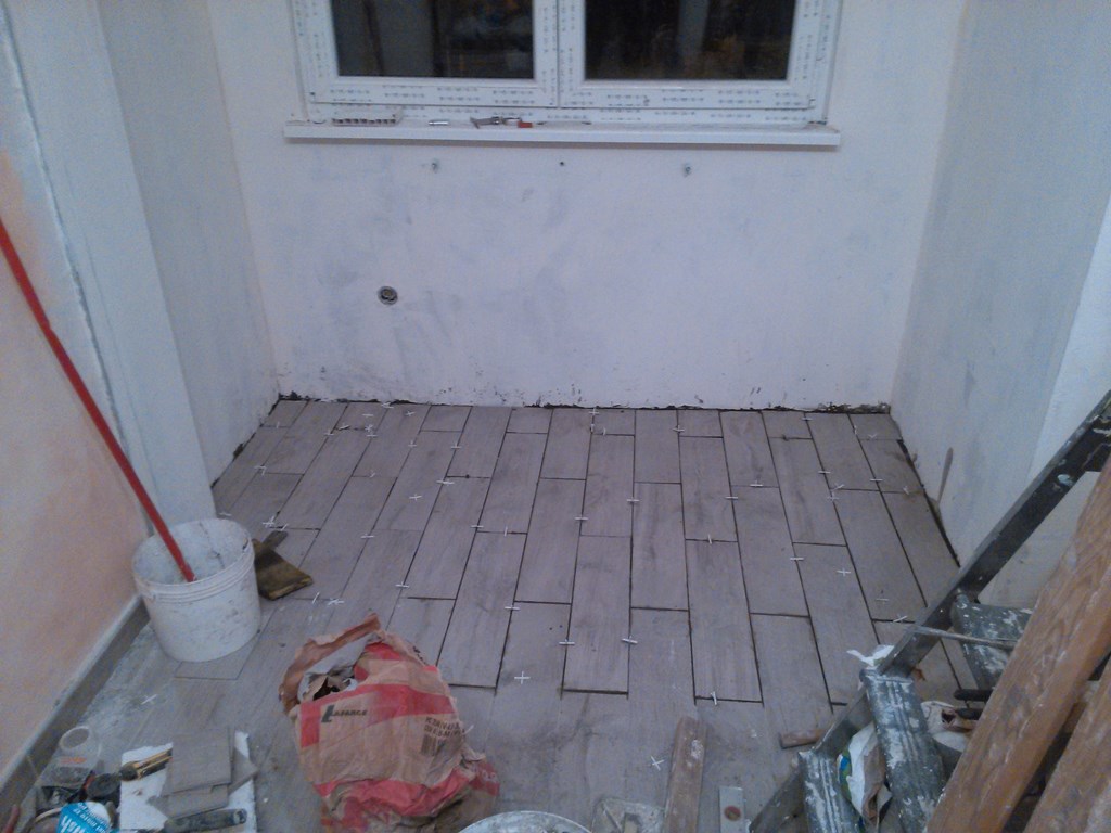

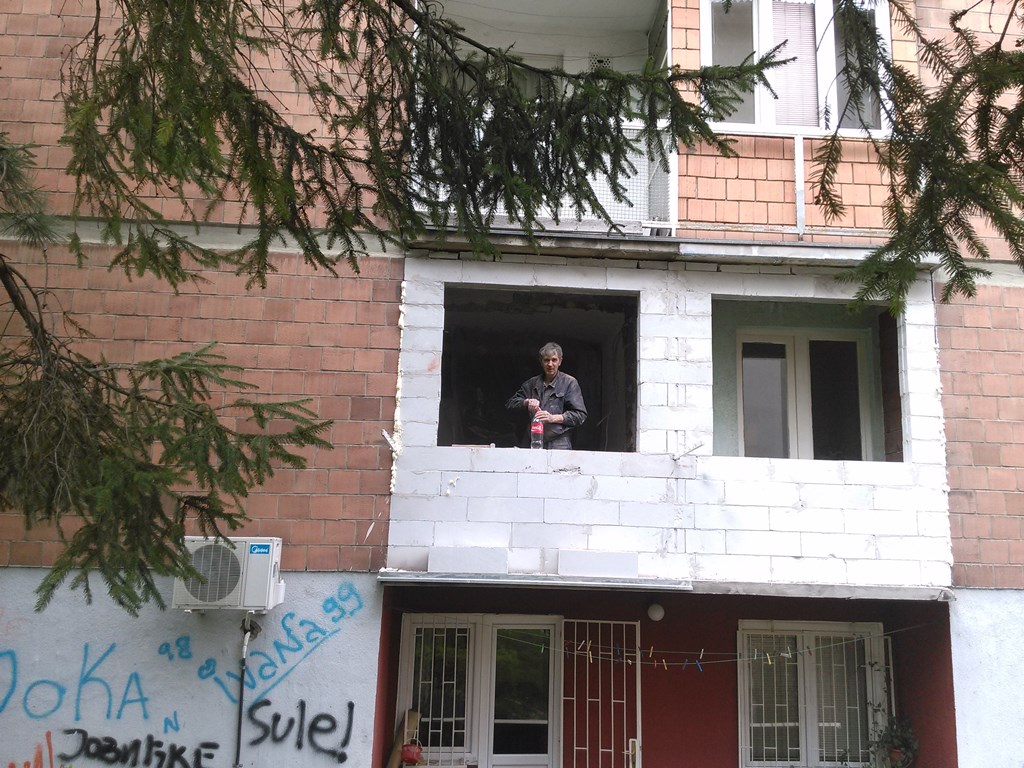

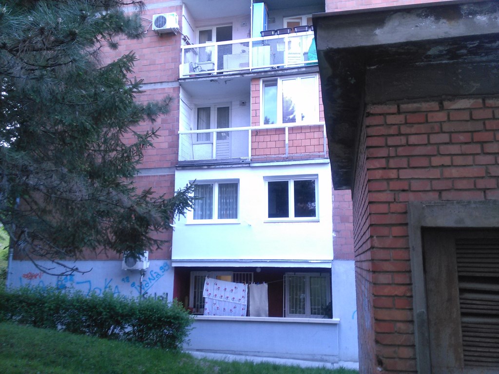

Evo da se pohvalim. Uspešno
milke32
milke32's picture

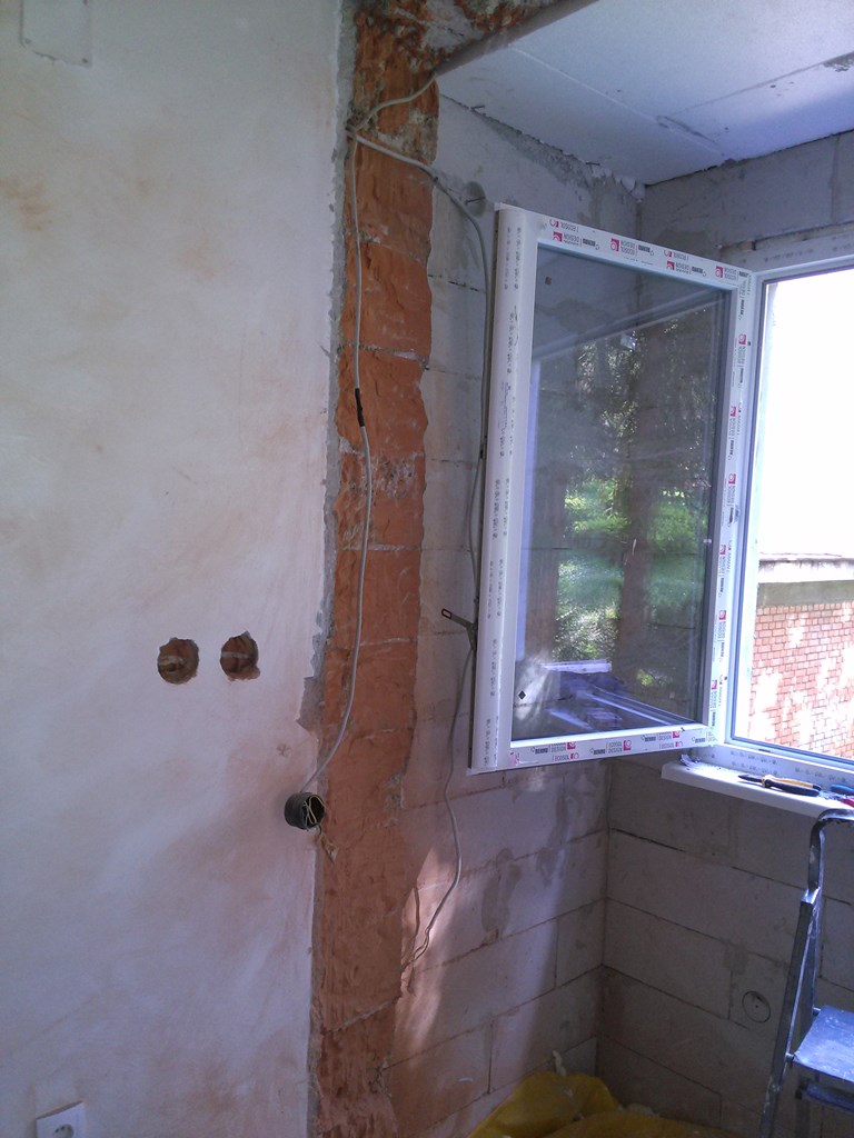

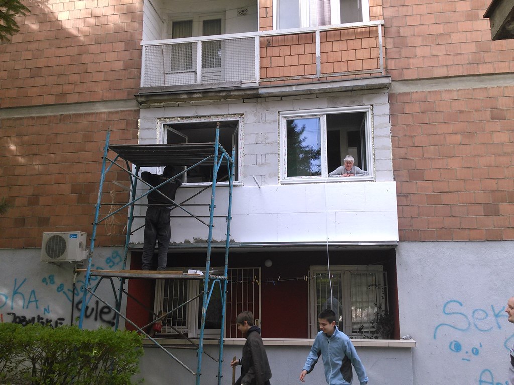

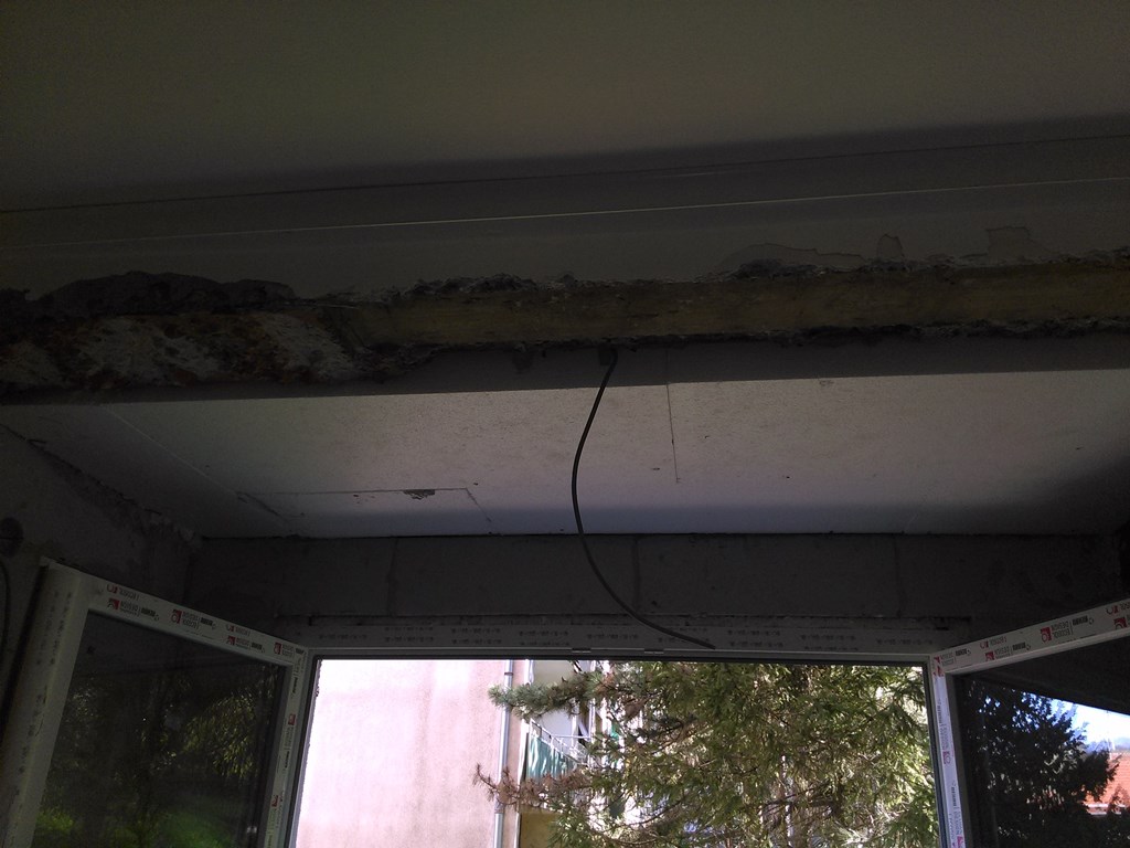

Evo da se pohvalim. Uspešno sam završio svoj projekat, zadovoljan sam kako je ispalo i vizuelno i tehnički i šta sam dobio sa radovima.
Majstori (Ćale i ja) su se pokazali odlično obzirom da im je prvi put da ovako nešto rade.
