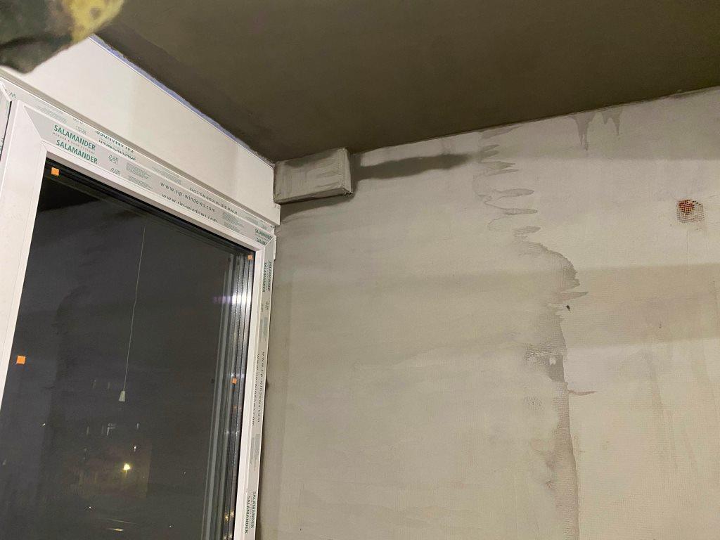

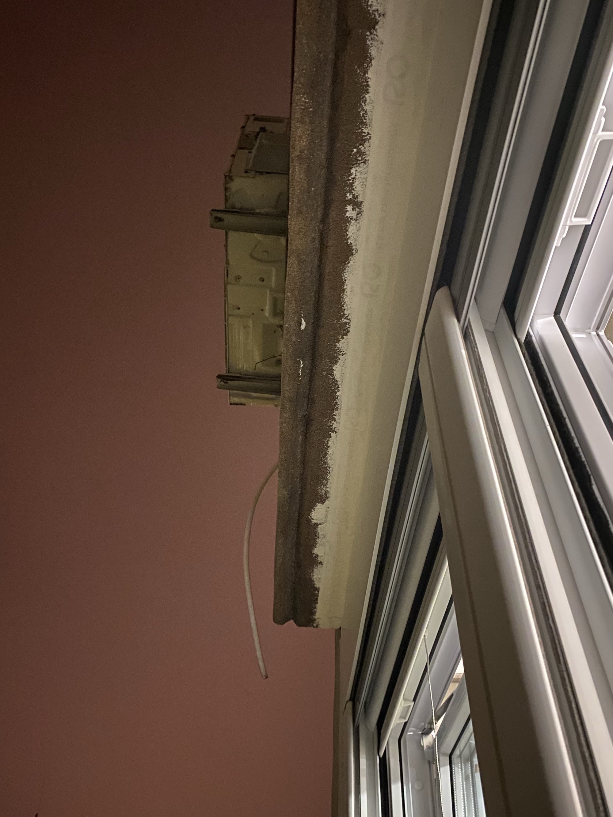

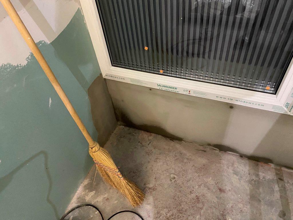

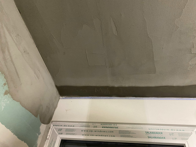

Pozdrav svima,
Posto mi dolazi beba, morao sam da se preselim na terasu i da sebi napravim radni prostor.
Terasa je zatvorena PVC stolarijom (radili su RAW montazu), posto je trebao da se zida jedan deo majstor koji je ugradjivao stolariju je odlucio da napravimo konstrukciju i da na nju naslonimo stolariju. Nakon toga smo taj donji deo zatvorili koristeci kamenu vunu i vodootporni gips.
Posto je plafon bio upusten do "zuba" od gornje terase, stavili smo stiropor 5cm ali taj zub je ostao neizolovan na koji smo stavili samo lepak/mrezicu.
Na ovoj slici se vidi donja konstrukcija, kao i taj "zub" od gornje terase
Na ovim slikama se vidi taj deo zuba koji se nije osusio nakon 24h i jedan deo gde je ta metalna konstrukcija, dok je sve ostalo suvo (lepak/mrezica). Na tim mestima se stvara kapilarna vlaga.
Kako da resim taj deo od gornje terase (zub terase), da li mogu da stavim stiropor ili nesto drugo samo na taj deo?
Hvala unapred

steva023 wrote:
Na tim mestima se stvara kapilarna vlaga. Kako da resim taj deo od gornje terase (zub terase), da li mogu da stavim stiropor ili nesto drugo samo na taj deo?
Ne stvara se kapilarna vlaga ego se kondenzuje na mestu hladnog mosta. Teško je da se reši taj detalj tek tako. Pa to je sve goli beton. Možete da stavite stiropor da zamaskirate ali neće rešiti problem.

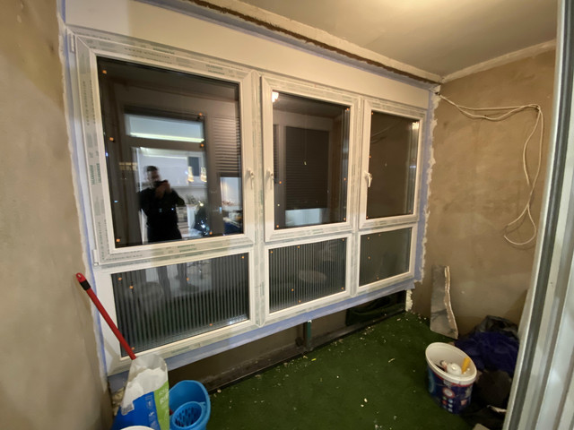

Saljem sliku kako izgleda terasa spolja, iznad je isto zatvorena terasa - doduse koristi se kao ostava.
Sto se tice odvodnjavanja sa gornje terase, postoji glavni odvod odnosno slivnik i nikada nisam za ovih par godina primetio da mi je plafon ili taj deo terase mokar.
Ukoliko bi spustanje plafona bilo preskoceno do proleca, sta bi sada bilo najbrze jer sam u skripcu sa vremenom da sve zavrsim dok se zena ne porodi Smile i da bar izdrzi do proleca da mogu na miru da nastavim sa radom od kuce.
Kada kazete na TI iznutra, na sta tacno mislite? Koji materijal, princip itd?
Takodje, ukoliko stavim stiropor 3cm iznutra i deblji spolja - da li se bar dobija nesto na neko odredjeno vreme?
HVALA PUNO!
