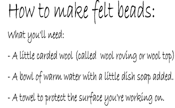

Dakle, za izradu kuglica od filca (koje ćeš spojiti u ogrlicu), treba ti neispredena vuna u željenim bojama i kožna nit za nizanje (ili nekoliko isprepletenih vunenih niti). Neispredenu vunu za filcanje možeš nabaviti u trgovinama vunom ili Lumosu, trgovini s hobi materijalima. Osim toga, trebat ćeti otopina za filcanje koju lako možeš napraviti sama. Dovoljno da u vruću vodu staviš nekoliko kapi tekućeg sapuna i nekoliko kapi maslinovog ulja.

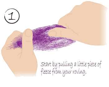

Izvuci nekoliko pramenova vune. Položi ih u suprotnim smjerovima jedne preko drugih pa potopi u otopinu za filcanje. Kroz nekoliko pokušaja, brzo ćeš naučiti koliko ti vune treba za određenu veličinu kuglice.

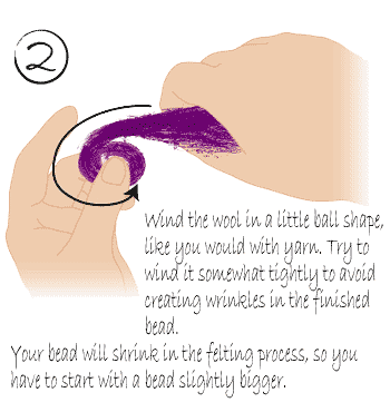

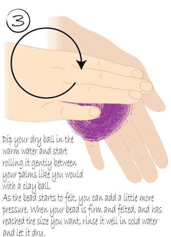

Izvuci vunu iz posude, iscijedi i počni čvrsto stiskati i vrtjeti među dlanovima. Ako si se ikada igrala s plastelinom, postupak pravljenja kuglice je potpuno isti. Želiš li duguljasti oblik ili filcanu nit, vrti među dlanovima kao da radiš glistu. Što duže i čvršće vrtiš, to će kuglica biti kompaktnija.

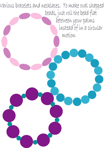

Kuglica do kuglice...
...ili jedna duguljasta

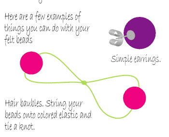

Kuglice naniži na flaks (ako trebaju biti stisnute jedna do druge) ili na vunicu ili kožicu (ako ih treba visjeti samo nekoliko ).
Savjet više: Ako radiš veću duguljastu ogrlicu, kad motaš vunu, zamotaj je odmah oko niti i tako vrti među prstima. U protivnom, bit će jako teško provući vunu ili kožicu kroz gotov dugački oblik.
