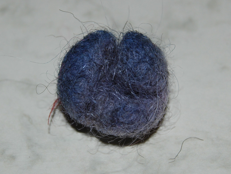

Imam i jedno pitanje. Cesto mi se desavalo da u toku filcanja kuglice poprime neki blesav oblik, kao da su raspukle. Kada se to desi onda im nemogu nista. Problem je u tome sto mi se to cesto desava. Gde gresim?

Kuglica se raspukne i dobije tako blesav oblik kada je pre vremena puno stisneš dok filcaš.Kada napraviš onaj zamotuljak od vune i umočiš ga u vruću vodu sa par kapi tečnosti za sudove ( ja koristim Feri i mogu reći da je super) najpre lagano tu kuglicu vrtiš kroz dlanove sa minimalnim pritiskom.Nakon nekog vremena ćeš primetiti kako se upliću niti tj.kako se ufilcava onaj gornji sloj vunene kuglice...e tada lagano počneš da pojačavaš pritisak.Ako se desi da se otvore usta ( raspukne se) iskidaj malo vune i stavi preko te rupe,umoči u vodu i lagano filcaj.I meni se dešavalo na početku da mi se tako raspuknu kuglice-to nije ništa nenormalno,kada stekneš malo rutine to se više neće dešavati.
Znači,kako filcaš kuglicu tako postepeno pojačavaš stisak,tek na kraju ako baš želiš tvrdo ufilcane kugle-pritisak pojačaš toliko da bride dlanovi Wink
U proseku se kuglica filca sigurno 7-8 minuta da bi bila onako kako treba.Ja bar tako radim i kuglice su mi ujednačene i tvrde.Slobodno možeš kada završiš kuglicu malim makazicama da je "ošišaš" da nema ovih dlačica što vire.Samo malo vežbe i upornosti i biće to odlično Wink

Hvala ti puno! Upravu si ja odma zapnem ko sivonja, to je moja stara bolest ocu sve na brzaka. Laughing out loud

Kad perla ovako "zine" Evil nemoj je bacati...uzmes malo vune ,rasiris je i onda upakujes kuglu u nju i polako ufilcavas to bi trebao da je zatvori...
