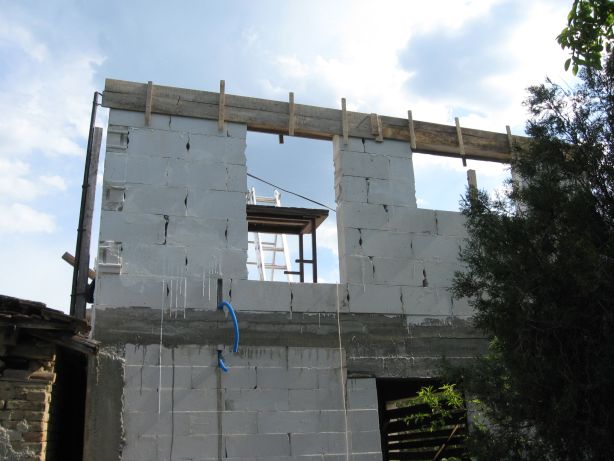

овако изгледа градња ...

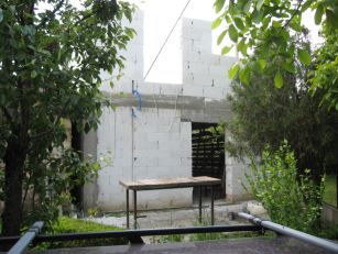

још један поглед

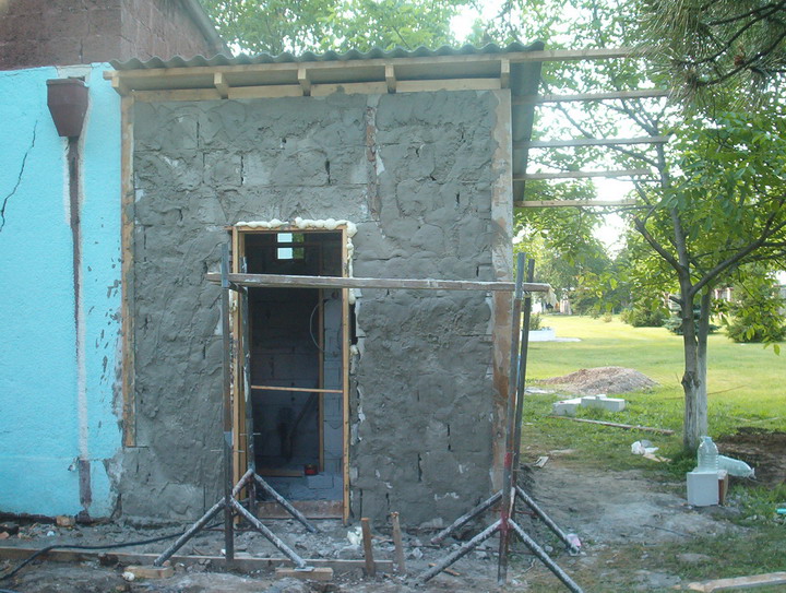

Ytong-malterisanje
genijeurazvoju
genijeurazvoju's picture
Registrovan dana: 21/11/2008
Drugari,
Imam par zidova koji su radjeni od ytonga sa njihovim lepkom....e sad izvrsio bih malterisanje pa me zanima da li je to neko radio sam i jel potreban majstor za to(neko ko ima iskusta i ruku )
Video sam da se to radi sa njihovim tankoslojnim belim malterom bez mrezice za unutrasnje malterisanje....
Kakva su vasa iskustva?
Na slici se vidi jedan deo tog zida... naravno sad imam krov Smile

Re: Ytong-malterisanje
klasicno malterisanje nije posao za onog ko nije iskusan u tim poslovima nihov tankoslojni malter se nanosi masinski .mos mrezica i lepak za plocice pa spakla i gletarica ,a za unutra moze i glet i mrezica (Ytong preporuka)
Fri, 21/11/2008 - 06:21
Bane
Bane's picture
Bojim se da pitam da nisi naopako okrenuo ove blokove?
Sto se tice obrade rabic mrezica,gradjevinski lepak,glet i krecenje a mozes polepiti i gips-karton(9,5mm).
Fri, 21/11/2008 - 06:57
genijeurazvoju
Jesu naopako okrenuti projatelju moj,i ja sam se slogirao kad sam to video ali majstor bio sam i eto sta je uradio....mogu li ja to sam da radim ?
Fri, 21/11/2008 - 07:01
Bane
Bane's picture
:nes2 :nes2 :nes2 Onda taj tvoj nick vise pase tvom majstoru
Naravno da mozes vaser vaga konac mistrija gumeni cekic i udri
Fri, 21/11/2008 - 08:06
genijeurazvoju
za ploce znam da mogu sam da postavljam to sam vec radio,nego me zanima ta mrezica i taj malter-lepak....mogu li to sam da radim....jel treba ruka MAJSTORA za to
Fri, 21/11/2008 - 08:10
Bane
Bane's picture
ako si ikada radio gletericom mozes
Fri, 21/11/2008 - 22:14
genijeurazvoju
Dobro ljudi onda cu se odluciti za to gletovanje,nadam se da cu to lepo odraditi,kad zavrsim postavljam slike.. Laughing out loud
Evo jos jednog pitanja u vezi gipsanih ploca za zid....video sam akciju u URADI SAM po jednom metru kvadratnom cena je 150 dinara debljina 12 mm jel to skupo? Kako se krecu cene?
Wed, 26/11/2008 - 22:05
zarelik
zarelik's picture
Registrovan dana: 23/11/2008
Da, najlakše ti je da izgletuješ, ako su zidovi preoba ravni...
Uostlom, mistrija u ruke i uči Smile
Thu, 27/11/2008 - 17:57
lelemajstor
lelemajstor's picture
Registrovan dana: 13/11/2008
Moj ti je savet da radiš u više slojeva ,pa tek kad si zadovoljan malterom,gletuj!
Ovaj malter se navlači za razliku od klasičnog koji se nabacuje.
Fri, 28/11/2008 - 16:46
yu7rq
yu7rq's picture
Registrovan dana: 02/12/2007
Pozdreav nisam radio sam , ali su kod mene radili.
Ytong su prvo isprskali cementnim mlekom u kome je satvljena frakcija.Nakon toga , naravno kad se osusilo , malterisali su klasicno , bez problema (Po meni , ako je bitan deo zida , majstor ,a ko je nesto drugo mozes i sam)
Fri, 28/11/2008 - 19:28
#29
Bane
Bane's picture
Ljudi ne bacajte pare na malterisanje zidiva od Ytonga,zidovi izraddjeni su veoma ravni dovoljno je samo ih prepelati lepkom i mrezicom i kasnije gletovati.
Mon, 15/12/2008 - 00:15
#30
uf uf evo ovako cemo
da se razumemo ytong blokovi mogu da se okrecu kako god to odgovara potrebama znaci ovi blokovi nisu naopacke okrenuti .razlog sto se blokovi okrecu je u tome da se dobije potrebna debljina zida (20 il 25 cm)
e sada sto se tice malterisanja na ytong ili siporex blokove .njih nije potrebno malterisati .vec se mogu gletovati direktno (unutra glet masom i mrezicim a spolja lepak za plocice i mrezica)
sto se tice malterisanja tu postoji problem jer ytohg jako brzo susi nabaceni sloj maltera .tako da pre nabacivanja " grunta " zid se mora dooooobro nakvasiti . inace se grunt pravi od a frakcije i cementa odnos 1:1 i to jako retko pa se takvom smesom zid "prska " ali fanglom
sto se tice malterisanja Ytonga od njega je samo teze malterisati blok ili jako gladak beton
generalno nema potrebe malterisati ytong zidove osim ako prilikom zidanja nisu napravljeni veeliki propusti
