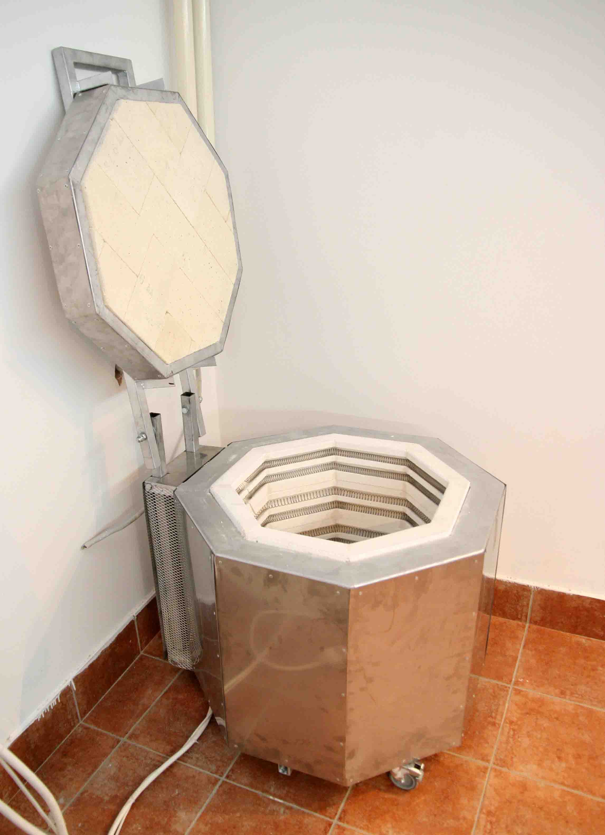

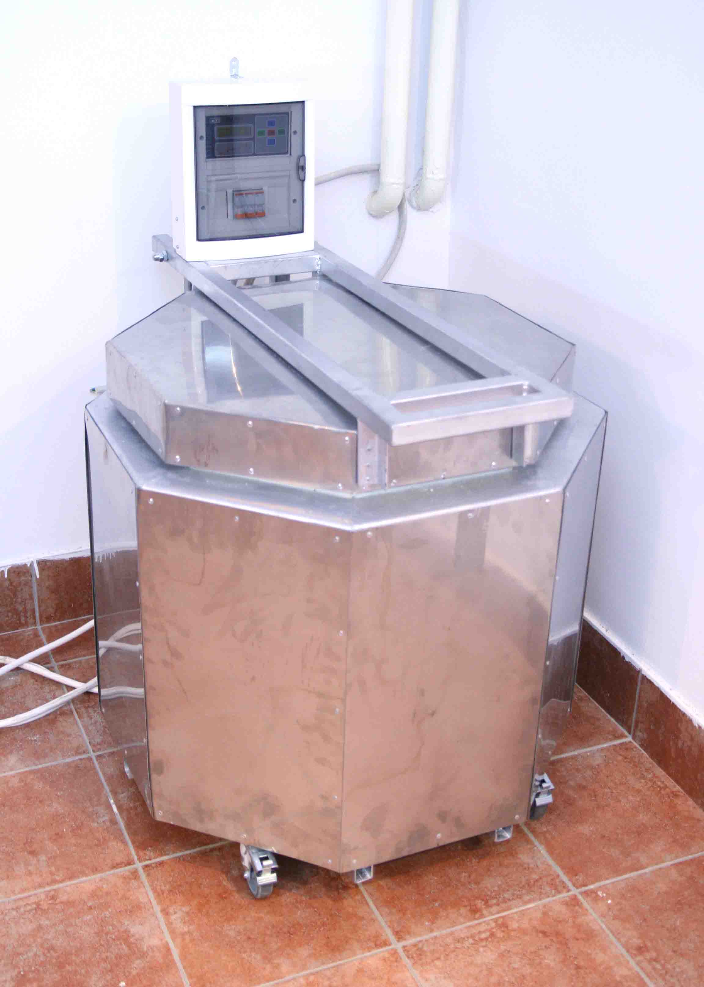

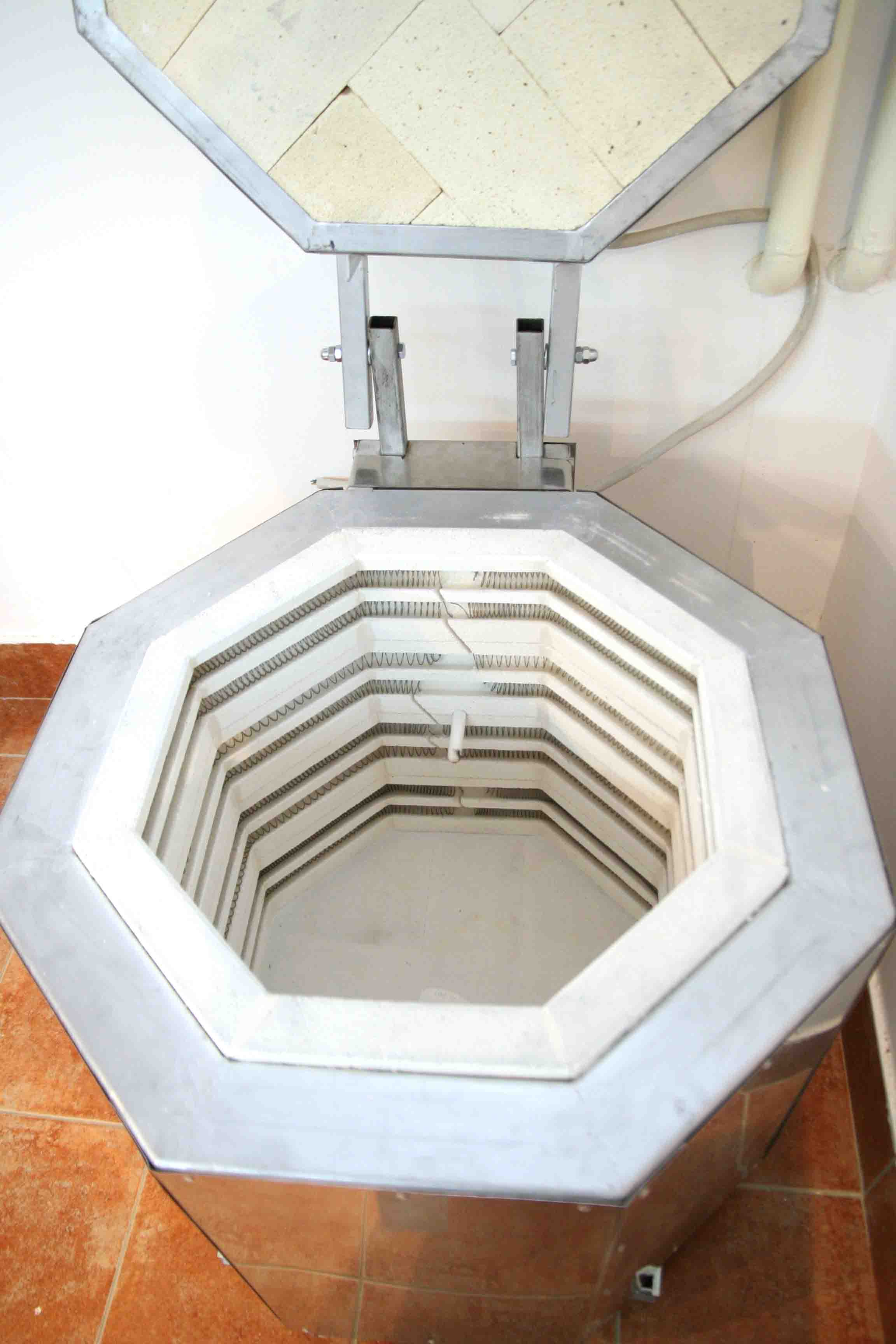

Zdravo Danac,
Peć možeš da kupiš polovnu, ili novu sve zavisi od budžeta i ambicija.
Kod polovnih peći izbor zavisi od trenutne ponude, a kod novih uglavnom od finansija i želja. Cene polovnih je od 0€ (”...ne znam šta će mi ovo samo nosi!”), a kod novih od oko 1300€ pa na dalje. O polovnim pećima za keramiku sam pisao pre nekoliko godina, ne bih se ponavljao.
Dimenzije pločica koje bi pravio diktiraju tvoje potrebe za peći, ali uzmi u obzir da su spoljne dimenzije peći usko vezane sa korisnim unutrašnjim prostorom. Kada se na to doda ozid peći, koji je uglavnom od poritne cigle, pa potom i neophodna izolacija tada dolazimo do dimenzije koja teže ulazi na standardna vrata ako je unutrašnji prostor veći od 50x50cm.
Kako pločice koje želiš da napraviš treba da budu krajnjih dimenzija 50x30cm one pre ulaska u peć, u suvom stanju moraju da budu oko 10% veće, dakle 55x33cm jer se glina prilikom sušenja i pečenja skuplja od 8-15% u zavisnosti od gline i temperature. I tu dolazimo do blagogo problema. Peći koje ja pravim su uglavnom osmougaonog oblika i zbog dimenzija izolacionih cigala je oko 50 cm u dijagonali. Oblik i dimenzije su manje-više uobičajene za standardne potrebe ne-profesionalne ekspoatacije. Naravno to se odnosi na to da su peći od oko 100-120L namenjene za atelje koje se nalaze u stanovima gde je standardna širina vrata oko 70cm. Sve preko toga iziskuje rušenje zida ili veće ulaze. Problem izgleda naizgled deluje banalno, ali govorim iz bogatog iskustva. najgori je nošenje peći na XV sprat zbog 2cm manjka u širini vrata lifta!
Takođe peći većeg gabarita su i veći potrošači struje i samim time iziskuju i bolju instalaciju i veći presek napojnog kabla.
Dakle takve peći su za ateljee koji se nalaze u stanu ili u kući zbog lakšeg unošenja (veće peći mogu biti teške i nekoliko stotina kilograma!) i zbog obezbeđivanja adekvatnog napajanja strujom.
Ako pak nameravaš da radiš veće serije (nekoliko hiljada pa na dalje) onda bi bilo bolje imati veću peć i prostor jer se od jedanput peče mnogo više komada i onda imaš manji broj pečenja, pa je to sa te tačke gledišta jeftinije. Ali veće peći su i dosta skuplje, naravno.
Trenutno radimo na projektu peći većih dimenzija a koja bi opet mogla da se unese u stan, ali dok se lično ne uverim da sve valja ne bih da se hvalim. Za sada trofazna peć visine 50cm i dijagonale 50cm osmougaonog oblika za 1300ºC sa potrošnjom od 6 - 8,5Kw je standard koji je odrađen već pedesetak puta. Ja ih kod mene u ateljeu imam tri.
Na kraju uvek ostaje i varijanta uslužnog pečenja kod nekoga ko već ima peći koje ti trebaju, a i tu su mogućnosti velike. Možeš manju seriju odraditi i u nekom ateljeu ili radionici ili ako se radi o seriji od nekoliko hiljada pa na dalje onda su tu i fabrike. Nekada je bilo mnogo, sada su uglavnom privatne, pa je dogovor jednostavniji. Neke koje još opstaju na tržištu se nalaze u Mladenovcu i Aranđelovcu, kao Beogradu najbliže, ali ih ima i u ostalim krajevima Srbije.
Da ne bude reklama ali staviću i fotografiju peći samo radi ilustracije oblika i dimezija da bi se lakšeshvatila priča o pećima i izolaciji.
Dakle vidi se razlika između unutrašnjih i spoljašnjih dimezija upravo zato što se tu nalazi dovoljno izolacije da bi se smanjio gubitak energije rasipanjem, pogotovo na višim tempeaturama. Između cigle i spoljnog prohromskog lima nalazi se keramička vuna kao izolacija. Bez toga peć bi teško dostizala potrebne temperature.
Nadam se da sam od pomoći,
Srećno

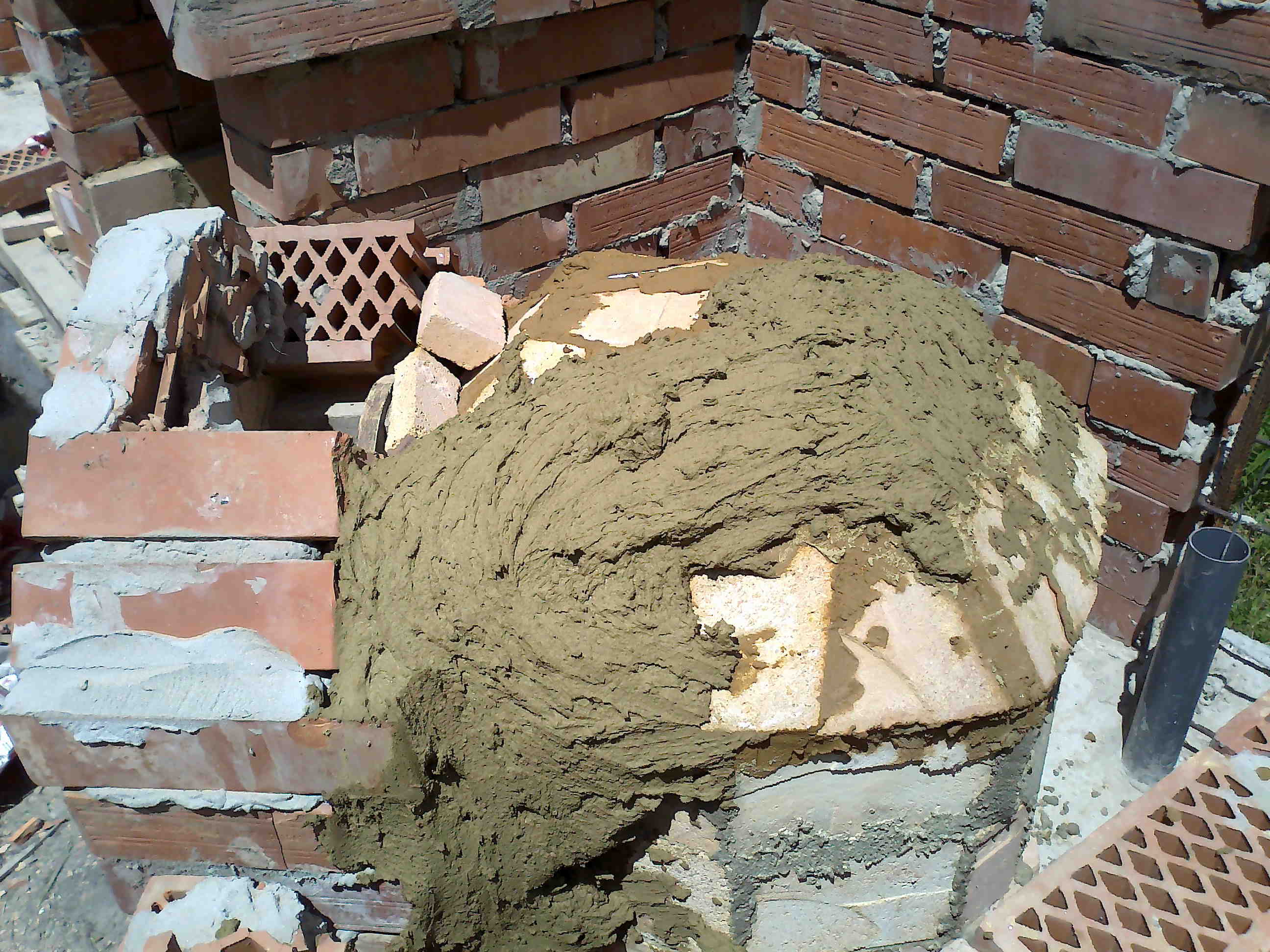

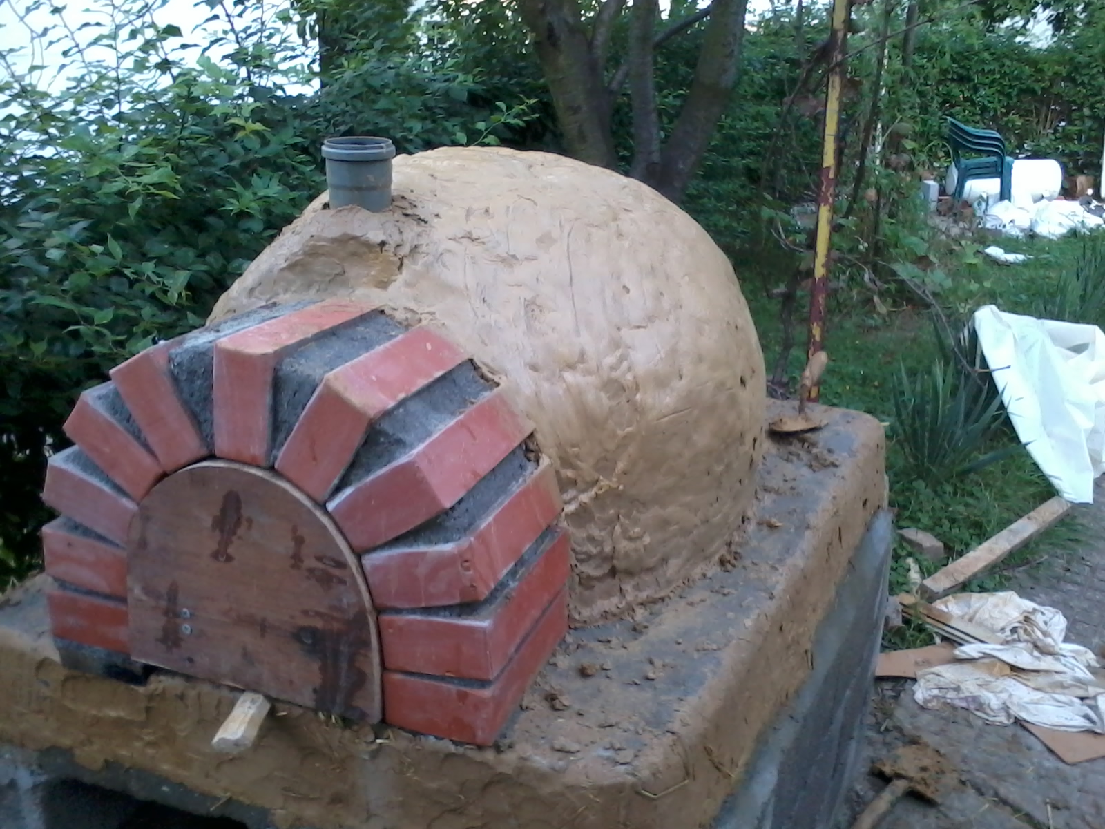

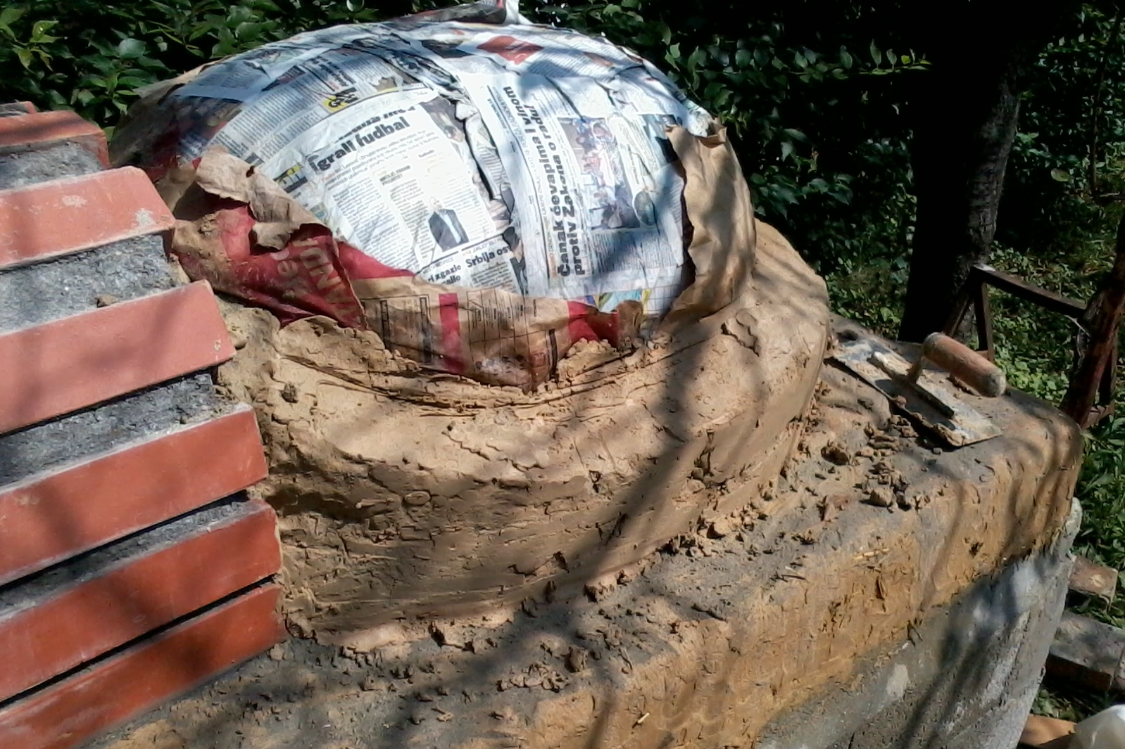

Nebavim se keramikom tj bar do sad nisam.
Napravio sam pec u nasem narodu poznatu kao furuna od gline sa lokalnog nalazista.Prema uputstvima sa You Tube sve lepo sve dobro ali nastaje problem.Pri susenju glina puca cim je malo sunce ogreje.Jos je u fazi susenja te ja cim to primetim kvasim i doterujem u predhodni oblik.Neznam dali je to normalno.Debljina zida peci je oko 10 cm gline.Ako neko zna nesto o ovom problemu molim za pomoc.

Moraš da usporiš proces sušenja. Glina puca kad se suši prebrzo. Pokušaj da obmotaš peć sa najlonom ali ostavi rupice za protok vazduha.
Zanimljivo je to što radiš. Nekad su se takve peći radile često ali se u glinu dodavala slama ili seno. S obzirom da će peć biti napolju razmisli kako ćeš da je zaštitiš od vlage i kiše.
Ako se ovaj odradjeni deo dobro osuši verovatno će biti potrebno dodati još slojeva i premaza finije gline da zapečati pore i pukotine kojih će svakako biti.
Izveštavaj nas o procesu.

Нешто слично сам већ направио, с тим да је основа шамотна цигла, затим је све облепљено глином, а преко тога је сув песак и све је озидано циглом, тако да је термички добро упаковано.На жалост још нисам стигао да направим пробу, а надам се да ће и то бити ускоро.

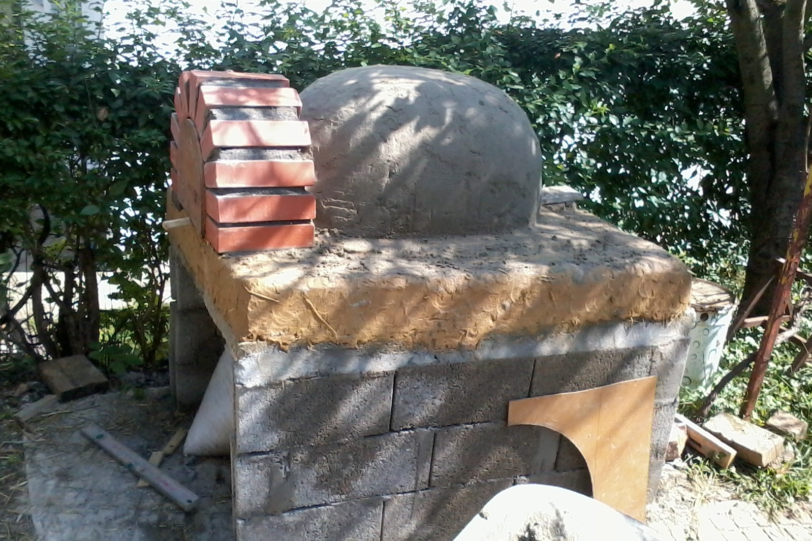

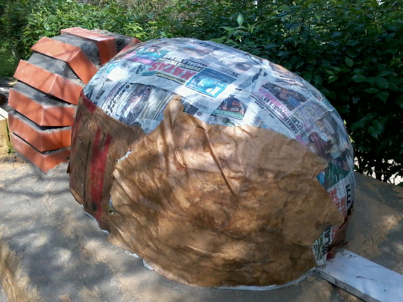

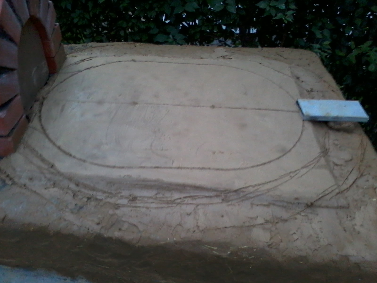

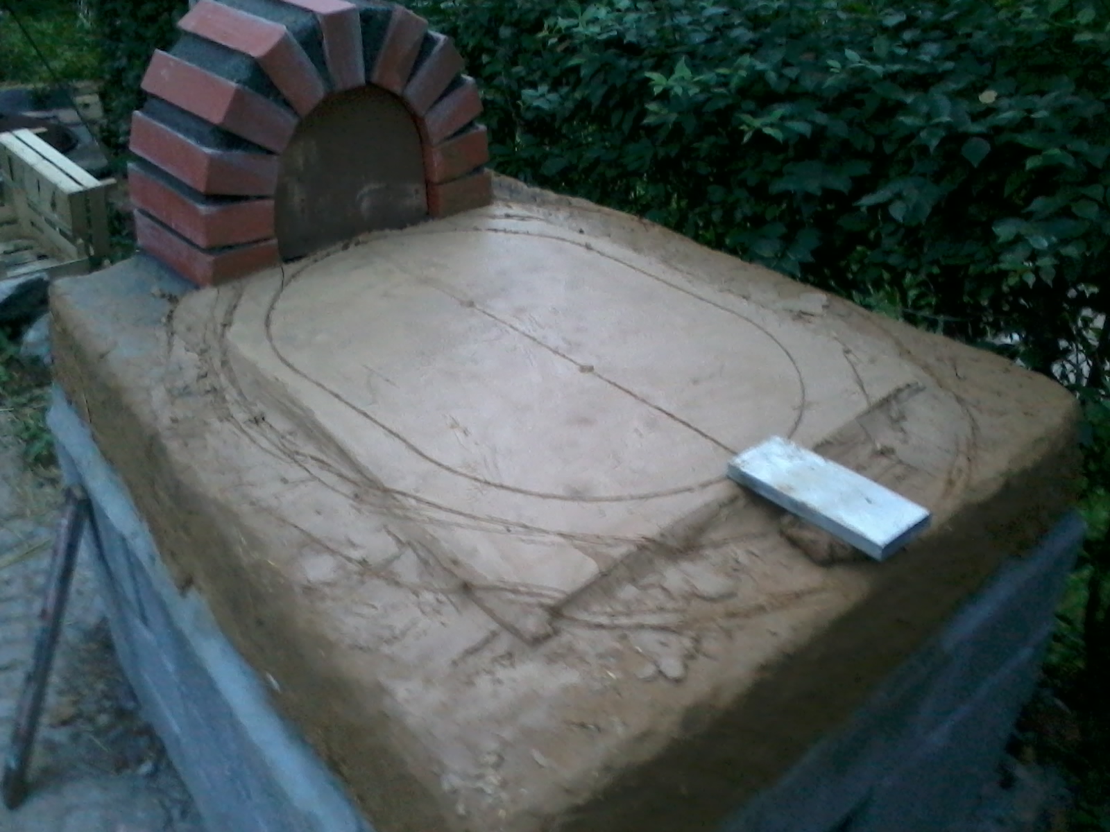

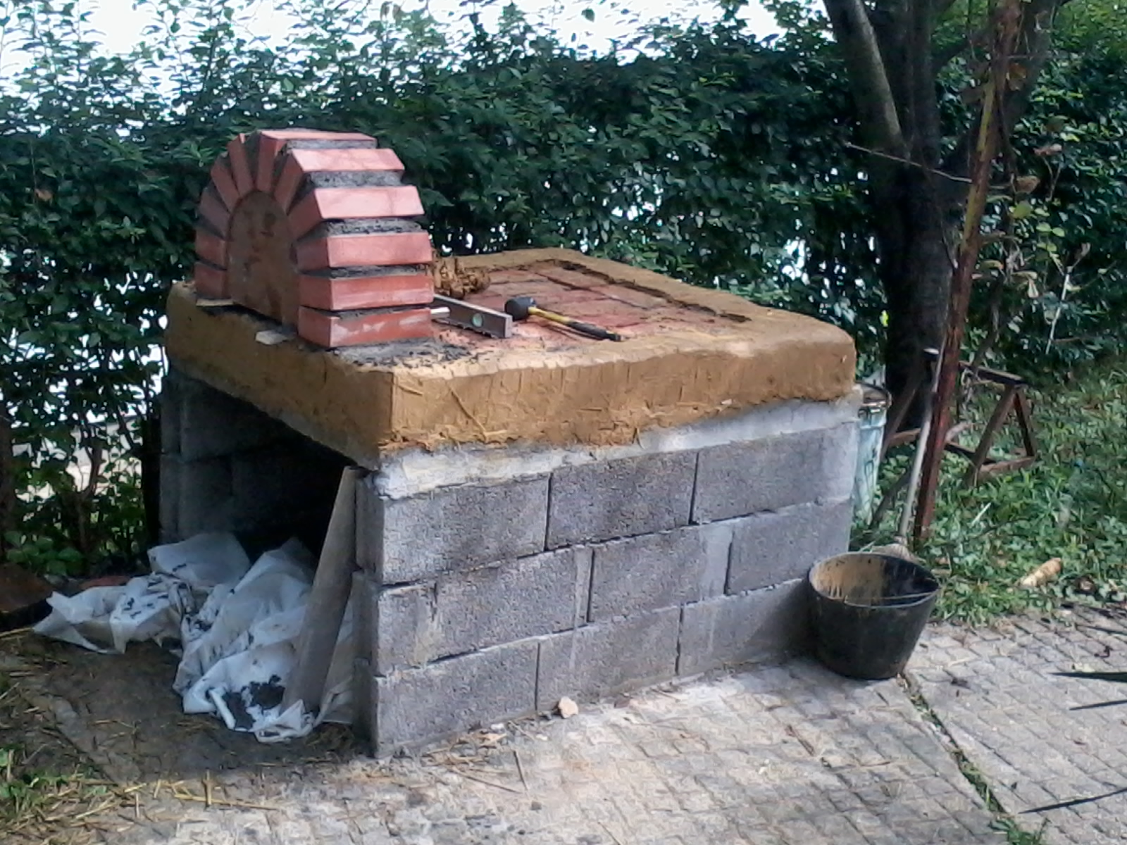

Pokrivam i najlonom i mokrim carsavima ali i otkrivam cim je lepse tj oblacnije vreme.Znaci to je neminovno da puca glina pri susenju.Neznam koliko mogu da dopustim da puca a da neporemeti geometriju peci i neznam mogu li popunjavati glinom recimo tecnom.Inace osnova peci je radjena mesavinom sa slamom,a i sledeci izolacioni sloj se radi sa velikim ucescem slame.Poslednji sloj bi koliko sam razumeo trebalo da sadrzi krec gaseni zbog uticaja atmosverskih padavina.evo i par slika kako je do sada tekla izgradnja ove peci .

Pokušaj da skidaš najlon sa
#270
dulebu
dulebu's picture
Registrovan dana: 14/05/2009
Pokušaj da skidaš najlon sa peći samo jednom dnevno i to da bi popunio pukotine ( može i sa gušćom tečnom glinom ) i odmah zatim vraćaj najlon.
Jasno je da bi hteo da ti se peć osuši što pre ali u ovom poslu to obično dovodi do katastrofe.
Računaj da će proces sušenja trajati nekoliko sedmica.
Često sam znao da upropastim veće komade zbog želje da ih što pre završim.

Zdravo Pipe i pozdrav svima ostalima,
Mislim da projekat koji si započeo ima dosta prostora da negde krene po zlu, barem na način na koji radiš. Ne mogu da se pohvalim da sam nešto slično radio, ali znajući kako se glina ponaša u ovoliko debelom sloju izbeći pukotine je skoro nemoguće. Na žalost mislim da će se najveće pukotine javiti tek kada budeš upalio peć. Ako dobro vidim između sloja ”sive” i crvene gline stavio si dobar sloj papira, ali ne razumem razlog. Smatram da će taj papir dodatno napraviti pukotine kada bude počeo da sagoreva i dimi. Stoga bi trebalo napraviti male kanale-rupice kroz koje će dim od tog papira izlaziti.
Smatram da bi za ovo trebalo koristiti veoma šamotiranu glinu (šamot je mlevena već pečena glina). Ako radiš sa svojom glinom ne kupovnom, onda ili negde nabaviš šamot ili ga sam napraviš mlevenjem - lomljenjem na fine granule neke neglazirane keramike (recimo stare cigle). Šamot služi da se smanji naprezanja i samim time i pukotine koje se javljaju priliko sušenja i zagrevanja, jer ovde nema baš pravog pečenja glinene oplate.
Takođe glina na podu peći nanešena je preko cigle, pa se s obzirom na to gornji, slobodan sloj suši brže nego sloj gline koji je u dodiru sa ciglama i onda se dešava da usled neravnomernog sušenja glina puca. Generalno čim se glina suši brže nego što bi smelo dolazi do pucanja, čak do pojave pukotina u početku nevidljive golim okom, ali koje se pojave tek nakon pečenja, u ovom slučaju zagrevanje. Ovde će se desiti da će sloj gline u peći biti koliko-toliko pečen, a sloj spoljašnje gline skoro pa ne. Nisam siguran da će to biti OK za spoljašnje uslove. Ja bih lično uradi sledeće: Celu ovu formu, koja je već gotova isekao bih na delove veličine cigle ili crepa i sve to osušio lagana i potom stavio u vatru. Mogla bi da bude i neka skromnija vatra na otvorenom ,ali da se peče barem nekolimo sati. Time će plamen jednako zahvatiti i spoljni i unutrašnji deo oplate i time ćeš dobiti i zaštitu od kiše, jer je u protivnom nećeš imati, a to ti je Dulebu i rekao pre neki dan. Naravno posle sve delove vratiš na svoje mesto, najbolje je spojiti vatrostalnim cementom, (najbolje Morgan), ali mislim da bi bilo sasvim zadovoljavajuće da se spoji i samom glinom kod koje i ako se jave nekakve pukotine lako se zapuše i neće biti toliko velike.
Ne znam kako su ljudi ranije rešavali ovakve probleme, da se ne pravim pametan, možda bi mešavina glina-seno-slama bilo rešenje ili možda i jedino, ali verujem da bi sa parcijalno pečenim delovima stvar bila bolja.
U svakom slučaju želim ti puno sreće i sa nestrpljenjem čekam epilog.
Pozdrav svima,
Lazar
P.S. Čemu služi vodovodna cev? Je li bi tu trebao da bude dimljak? zar ne bi tebao da bude na suprotnoj strani peći, što dalje od ložišta kako bi plamen prošao kroz celu peć? Čini mi se da na zadnjoj strani u podnožju peći postoji daščica koja bi imala možda funkciju ”cuga”, ali sve ovo sudim samo po fotografijama.
