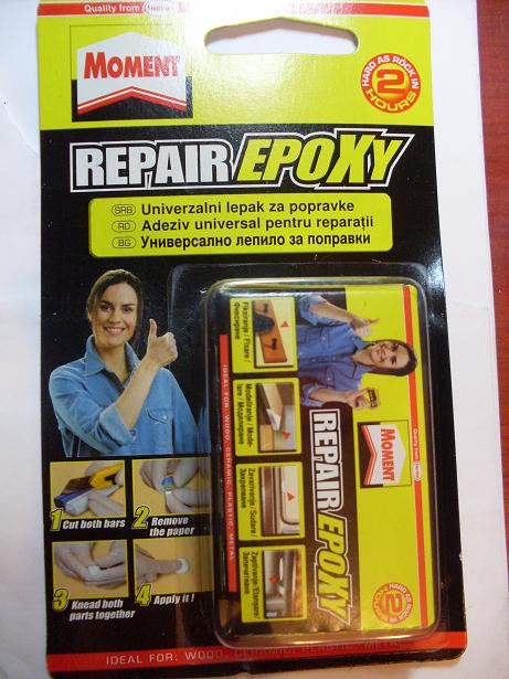

trazeci nesto drugo ,u farbari naisla sam na ovaj dvokomponentni lepak od kog se prave ovi privesci....kosta samo 112 dinara...i potvrdili su u farbari da ga svi kupuju za te potrebe jer je najbolji.
kupih ga i ja...
jedini problem je sto je mala kolicina
evo slike

Nesto mi nije jasno...za koje priveske ces da koristis ovu da kazemo glinu.
Ako mislis da radis tj. pravis providne priveske od epoxidne smole sa kojekakvim dodacima unutar priveska, onda ti treba epoxi ili poliester smola, kalup i nesto sto ces da ubacis unutra. Kalup za izradu moze biti plastican, silikonski ili poliuretanski.

pa naravno,ovo cudo na slici,kalup i nesto sto cemo ubaciti unutra...to sam podrazumevala Smile
covek koji je radio u radnji pokazao mi je privezak koji je od ovoga napravio za sebe.i kaze da ga svi kupuju za te stvari.

Ovo sa slike je Momentov-a epoxidnoreparaturna glina koja ni pomocu trika nece postati providna tj. prozirna. Istina je da ovo cudo kupuju modelari za popravke pa i za izradu figurica.

uh...oni su rekli da koriste bas za priveske...pa mozes li malo objasniti sta mogu od ovog cuda da uradim,da bih je iskoristila...oni su rekli das je ovo lepak ne glina
