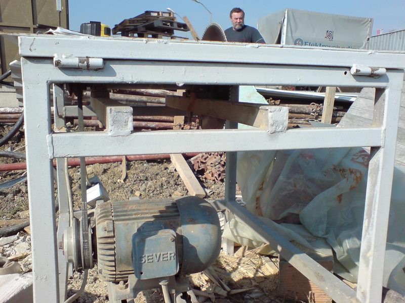

Evo još jedan pa možda pomogne u samogradnji! Gornja ploča je 1x0.8m,motor trofazni 2kw,osovina 50cm ,ram od 40x40mm .Pozdrav!

zole,puno hvala.Na ovim slikama se vidi ono što me zanima. Uz neke male promene biće to dobra mašina.

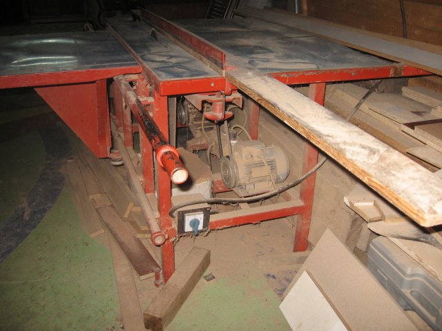

Samostalan cikular sam jedne prilike video, izgledo mi je jako praktican.
Ram je od prfilnig cevi, ploca metalna prorezana za cikular.
Ispod radne ploce je druga ploca, (nosac) motora sa remenicom i osovine za cikular sa remenicom.
Nosac na jednoj strani je fiksiran na cev koja se okrece u krog a na drugoj
pokretan gore-dole sluzi za odredjivanje dubine reza.

ja sam ovu sliku našao na net-u,pa tako neznam dokad će da radi motor ,ali znam da nema nikakve veze motor sa ručno rađenim cirkularom,jer je na njemu odgovarajući motor kao na bilo kojem drugom formatizeru misliš što prašina upada u njega ili na njega ,mislio sam da će neko da primjeti da je ovo formatna pila sa predrezačem,što je rijetkost da pođe nekom za rukom da napravi,ali eto tom majstoru je pošlo za rukom,inače taj majstor je ručno napravio još par mašina stolarskih,sa kojima uspješno radi sa ovim crvenim formatizerom čak reže ivericu (kako on kaže vrlo precizno i bez krzanja)što ne sumnjam uopšte,jer sam video negdje je postavio i slike svojih radova sa tim mašinama,ja sam pokušao nešto slično ali brzo odustao.jer sve sa motorima i ostalim potrebnim dijelovima mi je bilo preskupo,pa sam dodao koju marku i naručio kombinirku polovnu sa dvije operacije frezerom i formatnom pilom sa prugom od 3m,1700edoduše nemogu reći otišlo je na nju još 500 e najmanje ali je ko zmaj,nije mi trebalo puno da je upucam,tj da reže u vinklo,sad trenutno sam na fazi osposobim frezer pošto sam skontao da dosta stvari sa njim mogu da uradim što se mdf tiče,našao sam veliki izbor glodala za tu mašinu po cijenama za nepovjerovati pa iako bude lošiji kvalitet noževa nije problem jer nisu skupi,nego samo njihovi nosači,neznam tačno kako se zovu,ali sa kombinacijom ovih ,,pilaninih,,i nekih boljih noževa za duplo manje para ću dobiti dobra glodala za pravljenje uklada i čega sve na,još jednom da se zahvalim ,,uredniku slobodanu na zbavljenom katalogu,,
