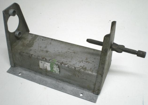

Wed, 24/11/2010 - 22:40
Re: Drzac za busilicu
Čini mi se da je takav stalak nekad prodavala Iskra za bušilicu iz kompleta Klip Klap.To mi je bio prvi alat koji sam kupio, što bi rekli tamo davne 1973 godine.

Jeste.Sliku sam inace skinuo sa Limundo-a, neki tip je prodavao stalak.
